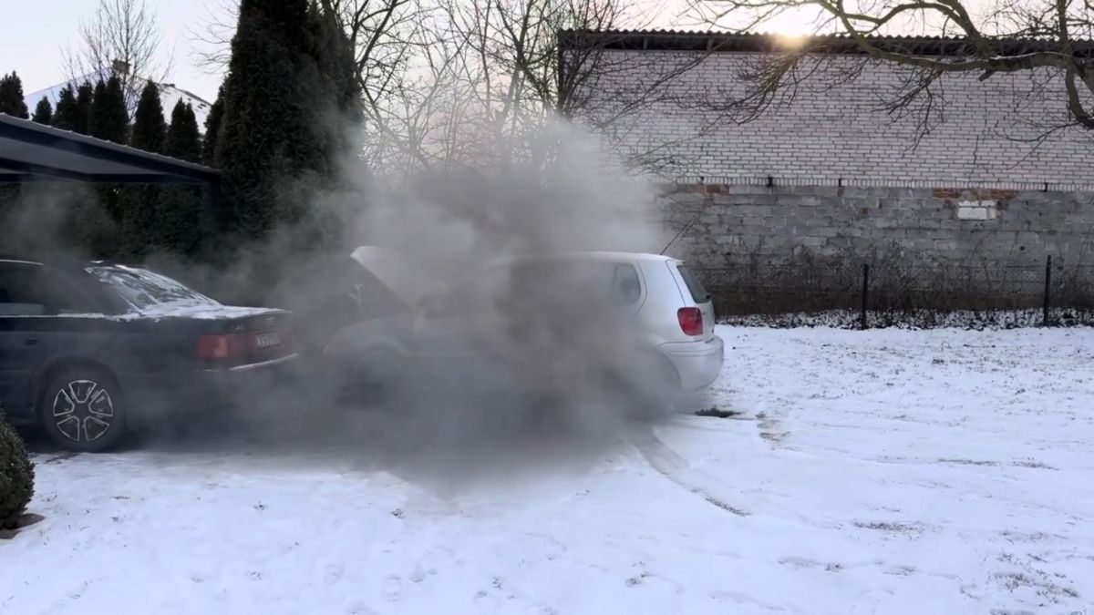

Audi A6 C4 2.5 TDI - trudności z rozruchem mimo dłuższego grzania świec
bb57 05 Sty 2025 18:03 543 15
✨ Problemy z rozruchem Audi A6 C4 2.5 TDI są związane z trudnościami w uruchamianiu silnika po dłuższym postoju, szczególnie w niskich temperaturach. Użytkownik zauważył, że odłączenie czujnika temperatury wydłuża czas grzania świec, co poprawia sytuację, ale nie rozwiązuje problemu całkowicie. Wskazano na możliwość uszkodzenia świec żarowych, problem z układem paliwowym, w tym zaworkiem zwrotnym oraz wtryskiwaczami. Użytkownik potwierdził, że po dłuższej jeździe silnik działa prawidłowo, ale po nocnym postoju ponownie występują trudności z uruchomieniem. Zasugerowano sprawdzenie przewodów paliwowych oraz ciśnienia w układzie paliwowym.
