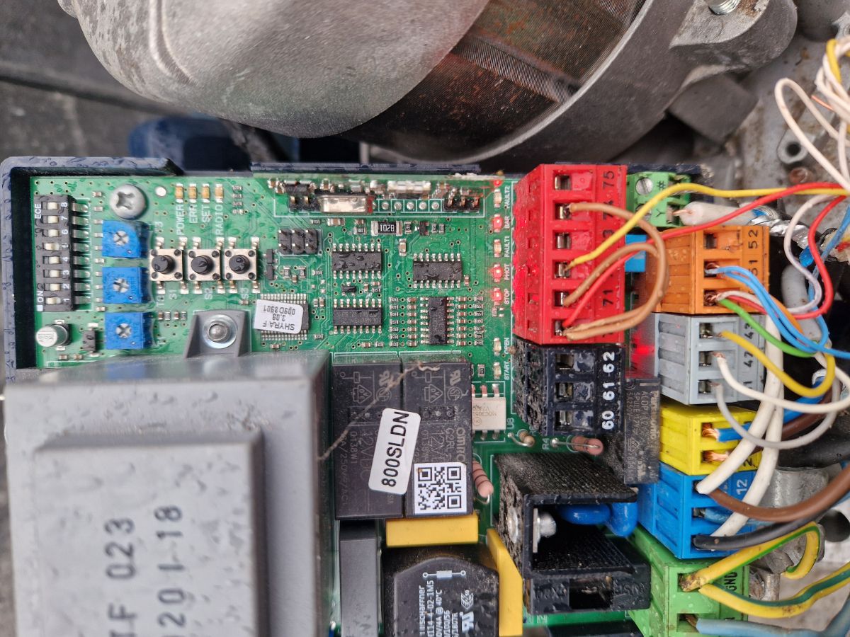

    Mam problem z napędem BFT DEIMOS A800 i centralą sterującą Shyra-F.
    Co jest źle podłączone, że centrala nie reaguje na przełączenie DIP 5?
    Chodzi mi o to, żeby brama nie zatrzymywała się podczas otwierania przy przecięciu linii fotokomórek.

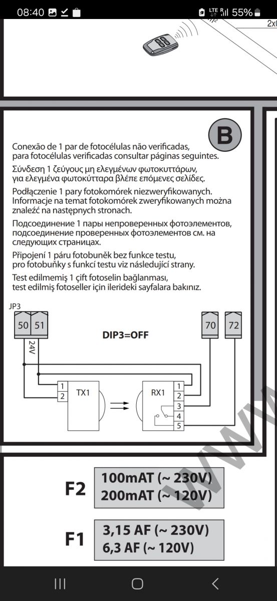

    Podłączenie fotokomórek według schematu B
    Schemat podłączenia fotokomórek BFT DEIMOS A800 Wnętrze centrali sterującej Shyra-F z widocznymi kolorowymi przewodami i złączami.

    Błędu brak, brama wtedy zatrzymuje się tylko na chwilę i się zamyka.
    Gdy się otwiera, przetnę linię foto, staje, gdy odsłonię, brama się zamyka.
    AI: Czy sprawdzałeś, czy fotokomórki działają poprawnie? Czy są jakieś oznaki, że mogą być uszkodzone lub źle podłączone?
    Działają poprawnie, ponieważ gdy zasłonięte fotokomórki, brama się zatrzymuje.

    Sądząc po tej wilgoci na płycie to długo ci to nie podziała.

    Jak otworzyłem zrobic zdjęcie to prawie deszcz padal

    Zrobiłeś to po przestawieniu DIPa?
    Każda zmiana parametrów/logiki wymaga potwierdzenia. W tym celu nacisnąć S2 przez ponad 5 s.
    Ale chyba to nie powód. Z opisu w tabelce:
    ON - W przypadku przecięcia linii foto, wyłącza działanie fotokomórki podczas otwierania. W fazie zamykania natychmiast odwraca kierunek ruchu.
    OFF - W przypadku przecięcia linii foto, fotokomórki są aktywne zarówno podczas otwierania, jak i zamykania. Przecięcie linii foto podczas zamykania odwraca kierunek ruchu tylko po przywróceniu linii foto.
    Ciekawe, czy dla ON nie ma błędu w instrukcji - przecięcie linii foto wyłącza fotokomórki - jakoś nielogiczne, może chodzi o wyłączenie ruchy bramy? Wynikałoby wtedy, że w obu przypadkach przy zadziałaniu foto zatrzymuje bramę podczas otwierania (a przy OFF - chyba nawet odwraca ruch).
    Korzystając z wejścia BAR (74, czyli listwy antyzgnieceniowej, ale można wykorzystać też dla fotek) - jest to samo czyli przy otwieraniu aktywacja wejścia zatrzymuje bramę.
