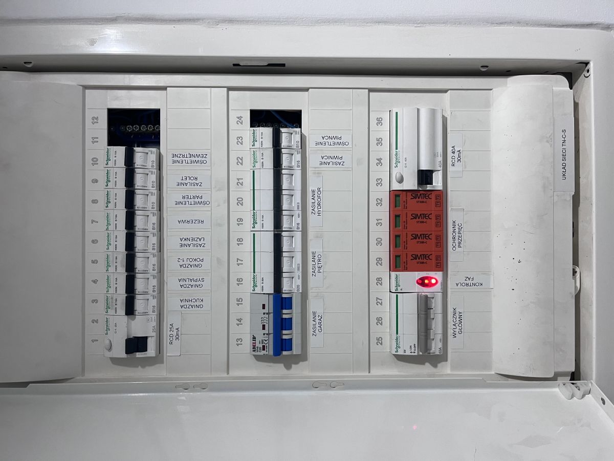

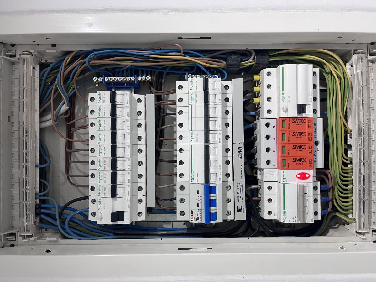

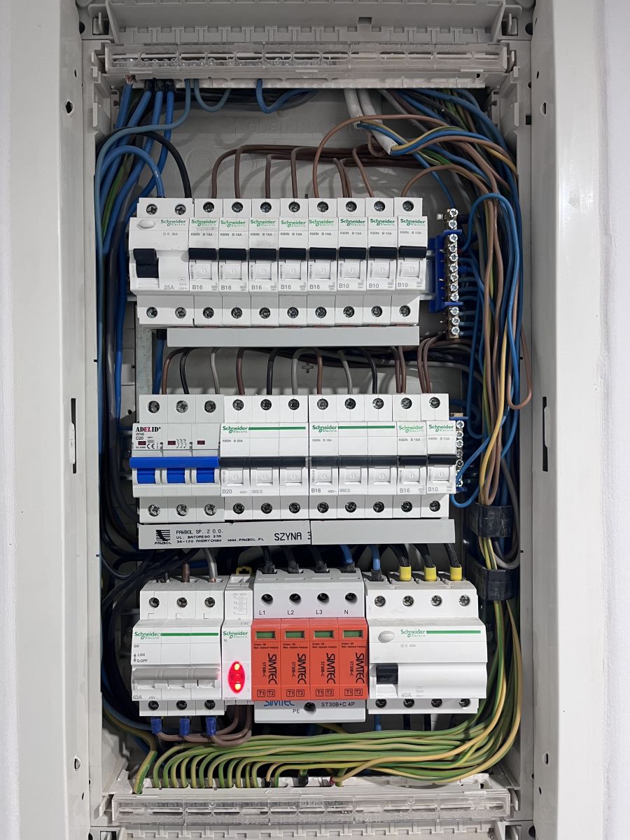

    DymekDym
    Poziom 4  
    Posty: 19
    Panowie, przepraszam, wprowadziłem Was w błąd. Układ jest w sieci TN-C-S.
    Załączam zdjęcia. Nie wiem czemu obraca.
    Wyłączniki nadprądowe i inne elementy w panelu elektrycznym Schneider Electric.
    Zdjęcie skrzynki elektrycznej z bezpiecznikami i okablowaniem w układzie TN-C-S.
  • #26 21382086
    Mi nie obróciło.
    Rozdzielnica elektryczna z bezpiecznikami i kablami.
    Teraz wskaż zasilanie i kabel w kierunku garażu.
    Ja się domyślam. I widzę krytyczny błąd, wręcz partactwo wykonawcy, że przy zasilaniu 3L+N+PE, do garażu wyprowadził kabel 4-żyłowy.
    Instalacja stosunkowo młoda, z rozdziałem PEN zapewne w ZKP dostawcy, więc w tym przypadku kabel 4-żyłowy absolutnie nie powinien być zastosowany!
    Cóż można napisać więcej - ścigać wykonawcę, żeby poprawił. Wkopał kabel 4-żyłowy, to niech teraz na własny koszt go wymienia.
    To bezpiecznik z niebieskimi wajchami.
    Akurat tutaj nie można mieć pretensji do elektryka. Nie on odpowiadał za ten fragment instalacji. Niestety jak człowiek sam nie dopilnuje wszystkiego to potem są takie kwiatki.
    Wychodzi na to, ze muszę wybrać wariant B z przeciągnięciem kabla...
