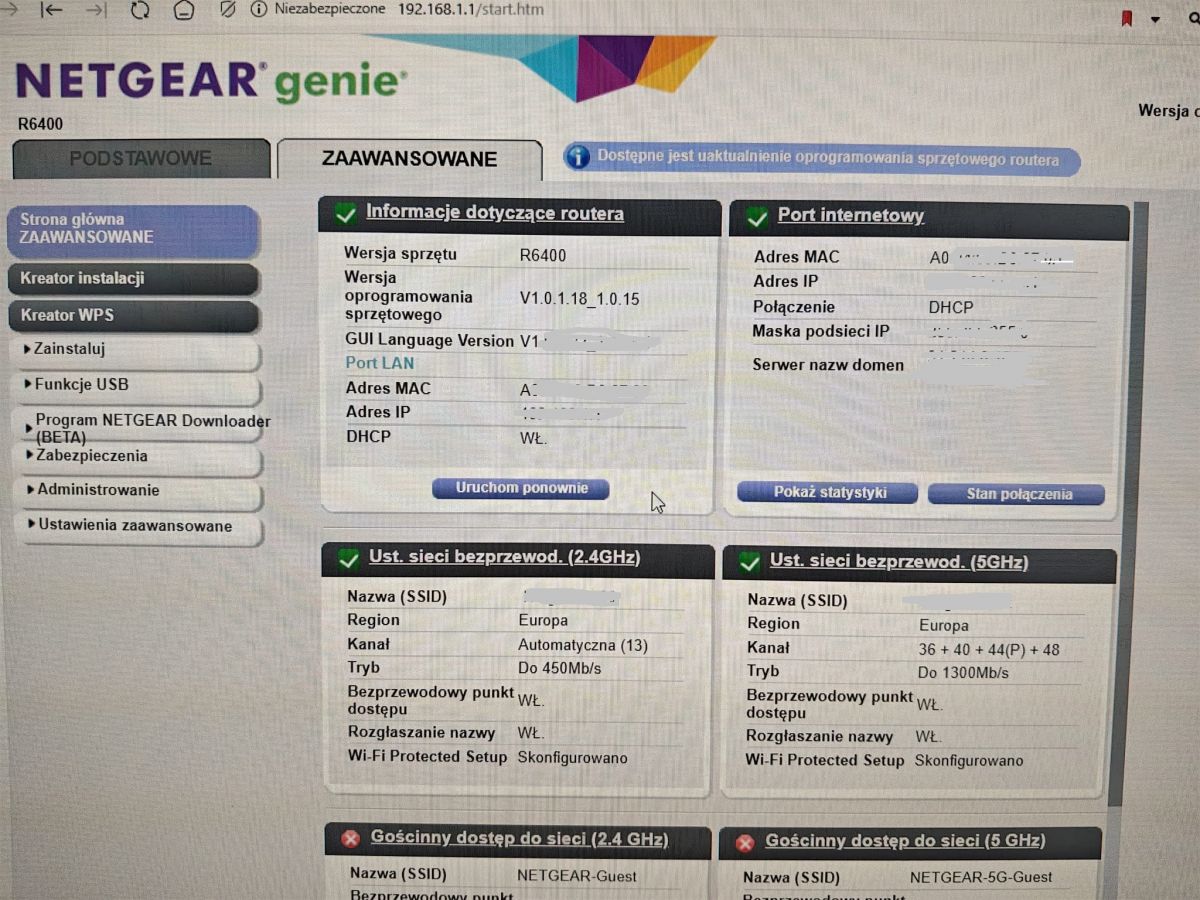

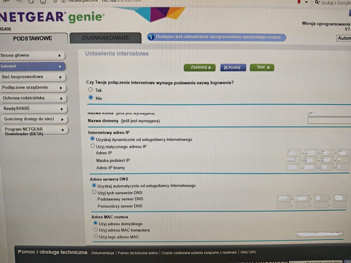

  • #242 21426293
    amrowek
    Posty: 244
    Ocena: 10
    Zrzut ekranu panelu administracyjnego routera NETGEAR Genie z aktywną zakładką Zaawansowane. To też trochę potruje a gdzie ja to mam wpisać w takim wypadku?
    Strona konfiguracji routera NETGEAR z ustawieniami internetowymi.

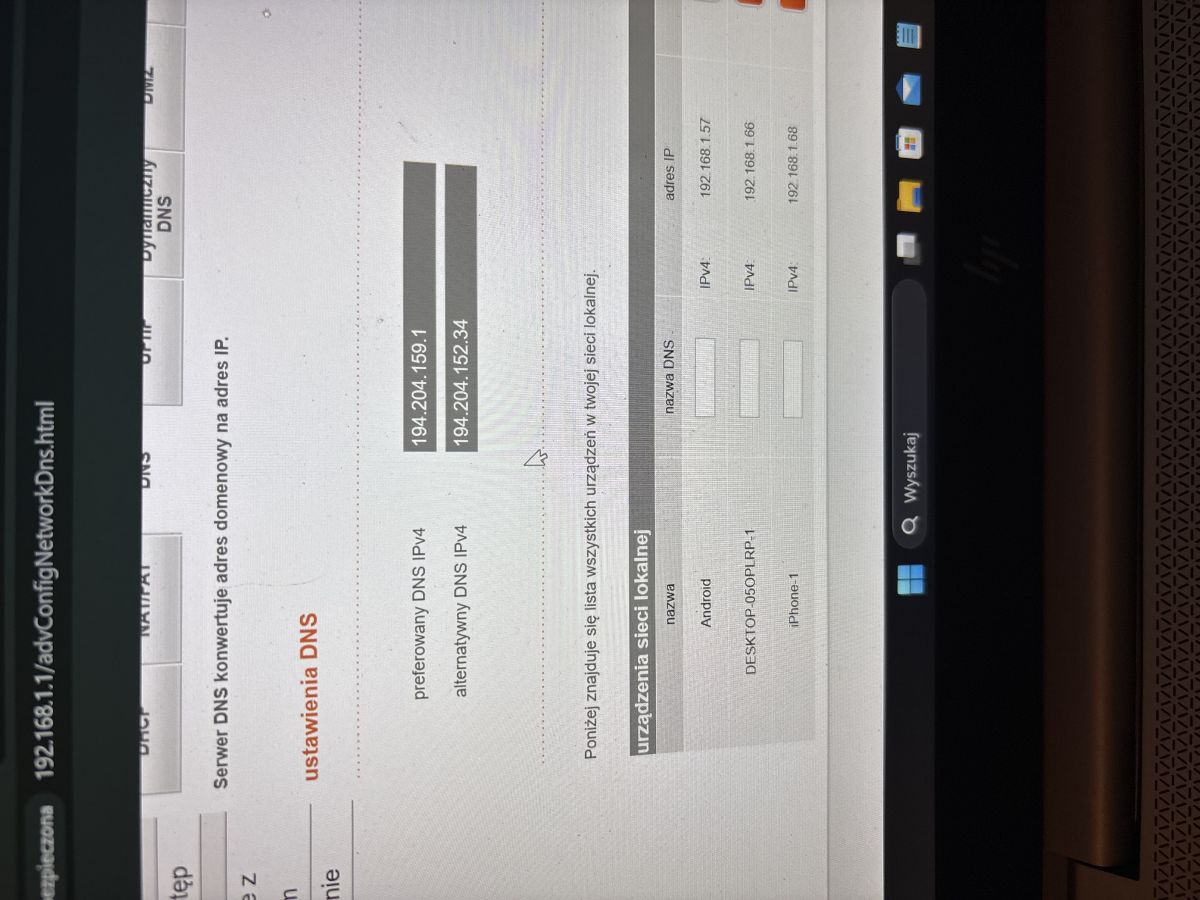

  • #244 21426353
    user343
    Poziom 6  
    Posty: 30
    Ocena: 5
    Zdjęcie ekranu konfiguracji ustawień sieciowych DNS na komputerze.
    I gdzie ja mam to wpisać?

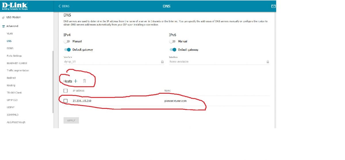

    ratatuj111 napisał:
    Wielkie dzięki, mój N30 wrócił do normalności.
    Router D-Link DIR-825.
    Advanced, DNS, host.
    IP: 23.238.115.210
    Apply.
    I nareszcie
    Działa jak fabryka chciała.

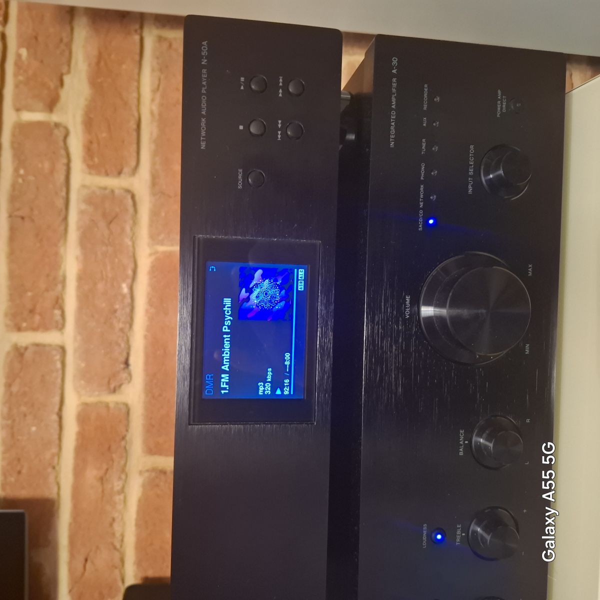

    MENTOS63
    Poziom 6  
    Posty: 14
    Super, działa dzięki za pomoc
    Zbliżenie na zestaw audio z wyświetlaczem pokazującym odtwarzaną muzykę.

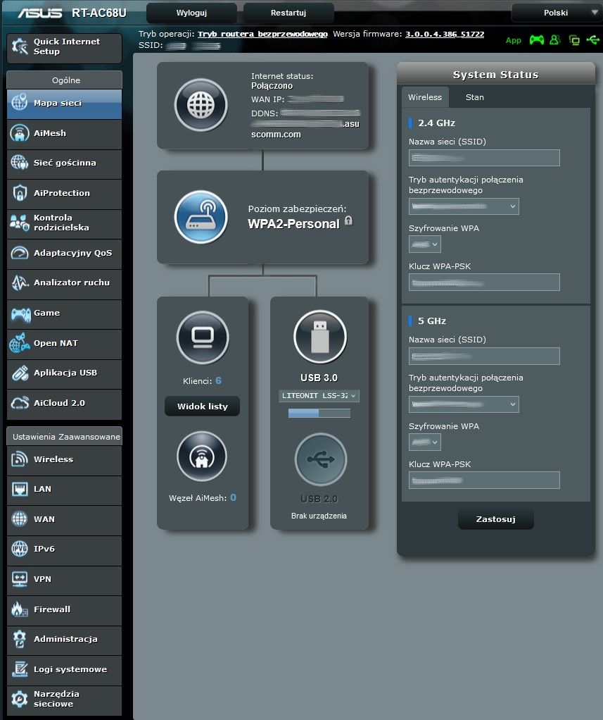

    FireBan
    Posty: 26
    Ocena: 2
    Czy ktoś miał do czynienia z routerem ASUSA, aby mógł pomóc z poniższymi ustawieniami?
    Nigdzie nie odnajduję tych ustawień :(
    W miejscu Host name wpisujesz: pioneer.vtuner.com
    W miejscu IP: 23.238.115.210
    Interfejs ustawień routera ASUS RT-AC68U z informacjami o stanie systemu.

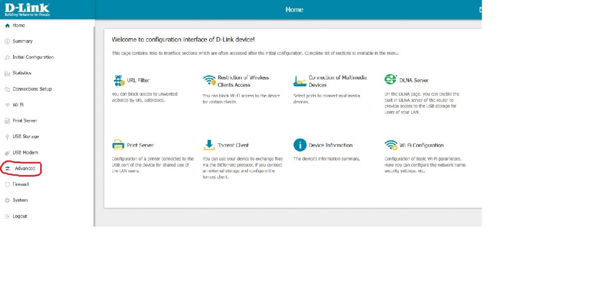

    przetestowałem dziś kilka różnych routerów TP-Link
    i niestety nie posiadają funkcji hosta. Bronax i gtony, przykro mi,
    za kilkadziesiąt złociszy da się kupić na alle... D-Link DIR-825
    myślę, że warto zainwestować tę butelkę whisky w pioonka
    poniżej instrukcja dla D-Link
    Interfejs konfiguracji routera D-Link z zaznaczoną zakładką Advanced.
    Zrzut ekranu z ustawieniami zaawansowanymi routera z zaznaczoną opcją DNS.
    Zrzut ekranu ustawień DNS routera D-Link z zaznaczonymi ręcznie wpisanymi adresami IP.

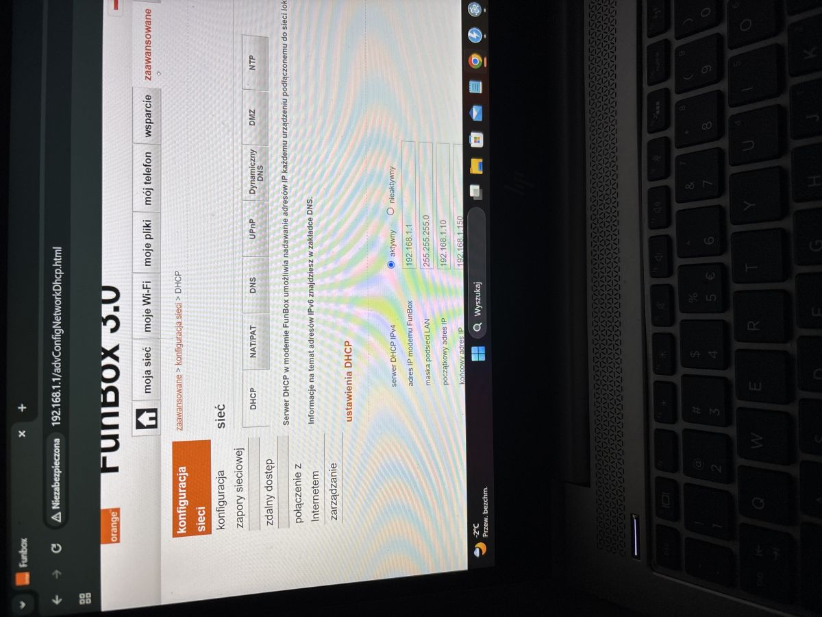

    No dobra, w Fun Box 3.0 od Orange jak ustawić DNS? Wchodzę w DNS i co później? Jakieś info na ten temat. Nie mam czegoś takiego jak host.
    Interfejs użytkownika FunBox 3.0 z przeglądarką pokazującą opcje konfiguracji sieci.
    [img-0]
    I mam tylko tyle
    [img-0]
    I mam tylko tyle
    A pokaż zakładkę DNS.

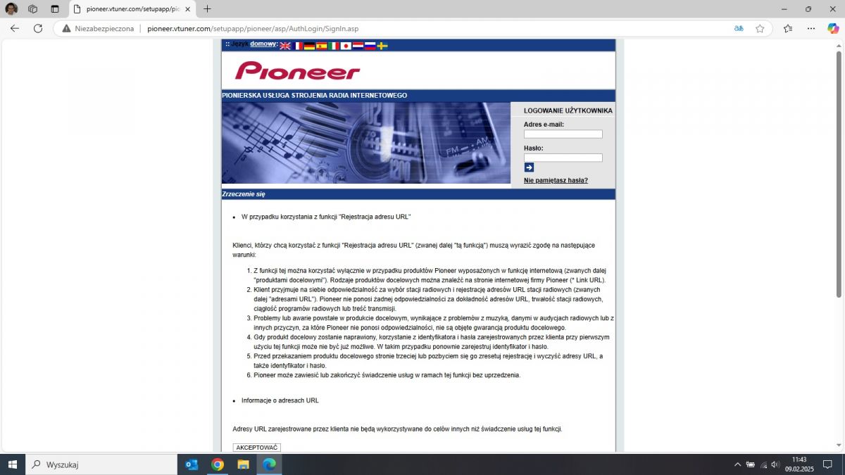

    Bronax napisał:
    >>21430514 No, raczej nie, bo ta strona przecież nie działa. Inne marki mogą nadal korzystać z vtuner.com - Pioneer już nie.
    23.238.115.210 to strona firmy Yamaha na vTuner.
    to nie IP strony Yamahy , to ip serwera http://pioneer.vtuner.com
    Po prostu v tuner zablokował możliwość zalogowania się
    po włączeniu przekierowania w routerze można normalnie wejść na pioneer.vtuner.com za pomocą edge i załoźyc konto , dodawać ulubione. strona w przeglądarce ma normalne logo pionnera. V tuner po prostu blokując radio próbuje wymusić koszt utrzymania serwera żeby ponosił pioneer a oni wprowadzą płatną subkskrybcję i zarobią podwójnie.
    Ekran logowania strony Pioneer z formularzem logowania.

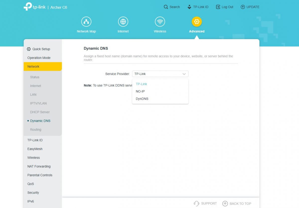

    marek221967
    Poziom 8  
    Posty: 15
    Dzień dobry.
    A jak zadziałać z routerem Archer C6?
    Interfejs ustawień routera TP-Link Archer C6 z ekranem konfiguracji Dynamic DNS.
  • #262 21440672
    gtony
    Poziom 6  
    Posty: 15
    Ocena: 4
    Zdjęcie odnosi się do dynamic DNS i nie odnosi się do tego, co musisz zrobić.
  • #263 21440690
    marek221967
    Poziom 8  
    Posty: 15
    >>21440672 tylko to mam dostępne z DNS. Próbuję powalczyć, aby uratować 72-kę babci, a jak się nie da, to trzeba będzie coś babci do kuchni zakupić. Prośba o pomoc, jak działać i gdzie szukać w moim routerze. Z tego, co się domyślam, to adres jest dynamiczny z kablówki i obawiam się, że nic się nie uda zdziałać...

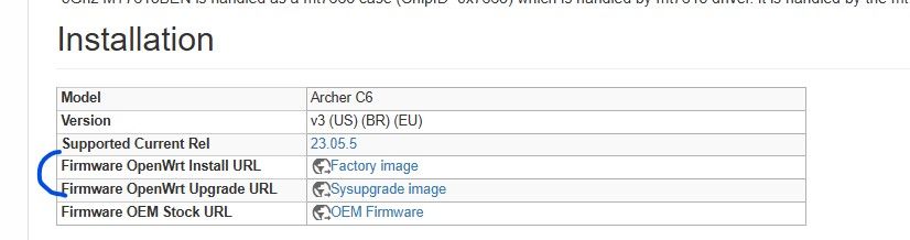

  • #267 21440871
    marek221967
    Poziom 8  
    Posty: 15

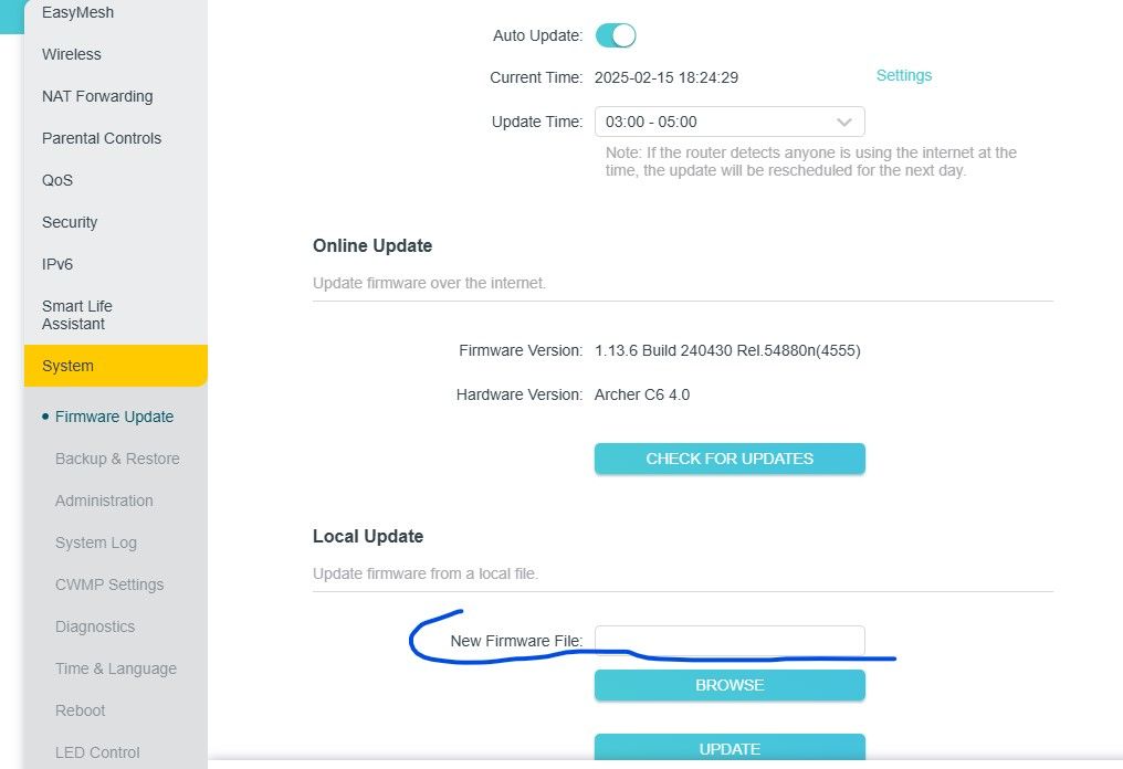

    >>21440778 Dziękuję za pomoc. Poczytałem, ale widzę, że ja mam routera z softem v4, a na stronie WRT jest tylko soft dla v3. Na podanym linku jest tylko ogólna rozmowa fachowców, a ja się chciałem dowiedzieć, który soft wgrać. Na pierwszym załączonym obrazku zaznaczyłem dwa softy i nie wiem, który jest właściwy, a na drugim obrazku zaznaczyłem pole i chciałbym się dowiedzieć, czy poprzez to pole wyszukać skopiowany na kompa jeden z softów do grania. Czy samo wgranie pozwoli mi na swobodne zarządzanie po nowemu routerem? Czy będzie potrzeba od nowa konfiguracji i czy coś jeszcze będzie potrzebne do wgrania/uaktualnienia?
    Zrzut ekranu sekcji instalacji oprogramowania dla modelu Archer C6 w wersji v3.
    Interfejs aktualizacji oprogramowania routera z zaznaczoną opcją wgrania lokalnego pliku.
    I wszystko już jasne:
    https://eko.one.pl/forum/viewtopic.php?id=22581
    Bo przeglądnięciu internetów znalazła sie odpowiedź dla v4. Nie można zaktualizować softa w tej wersji... Dziękuje za pomoc bo ta mnie zmobilizowała do przestudiowania tematu i pogrzebania w necie.
