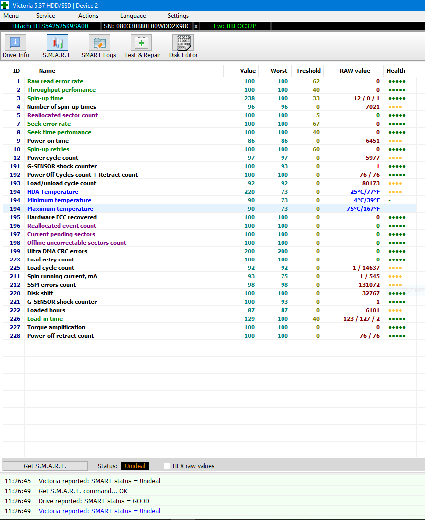

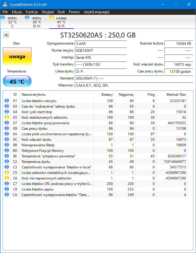

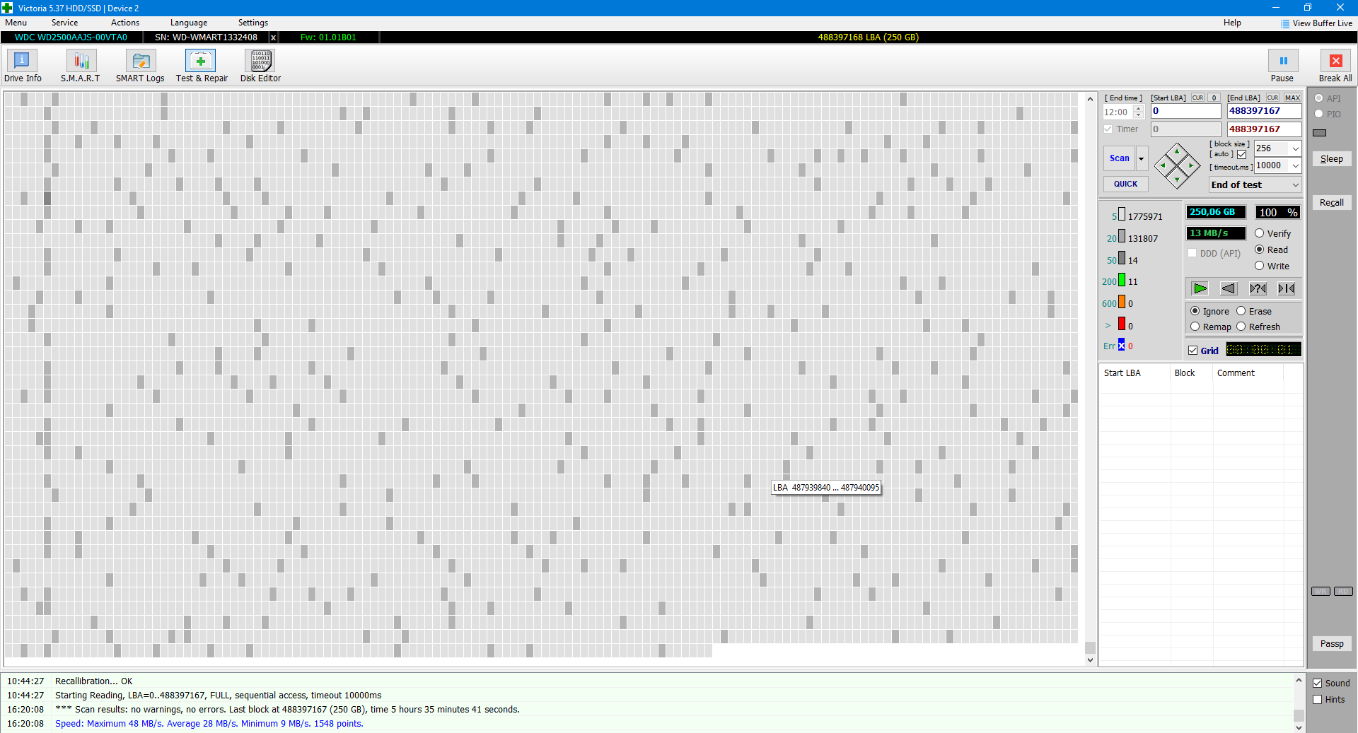

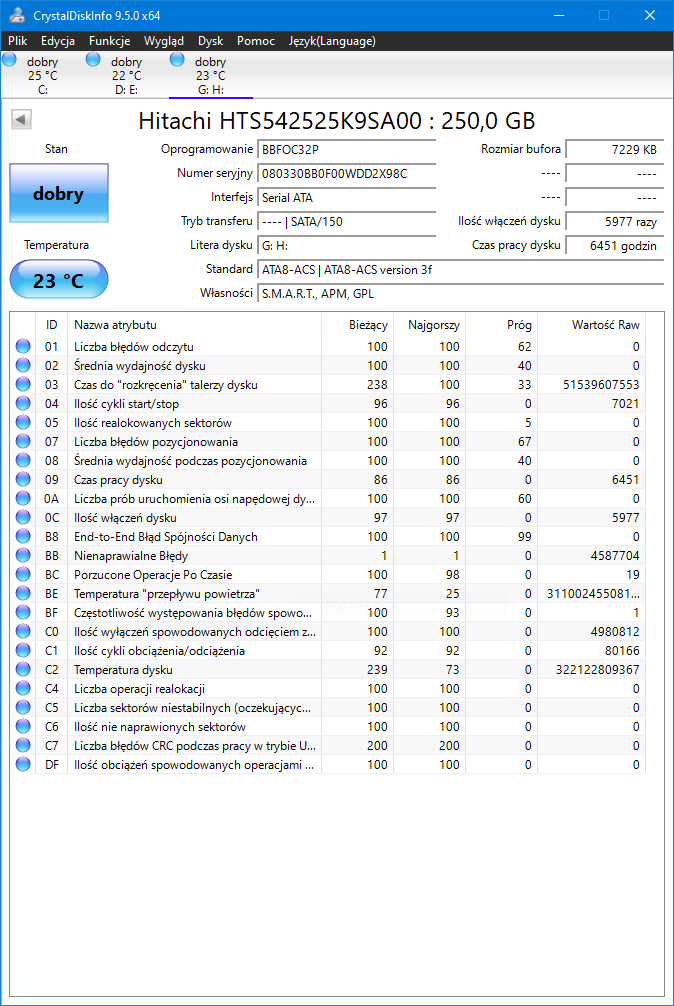

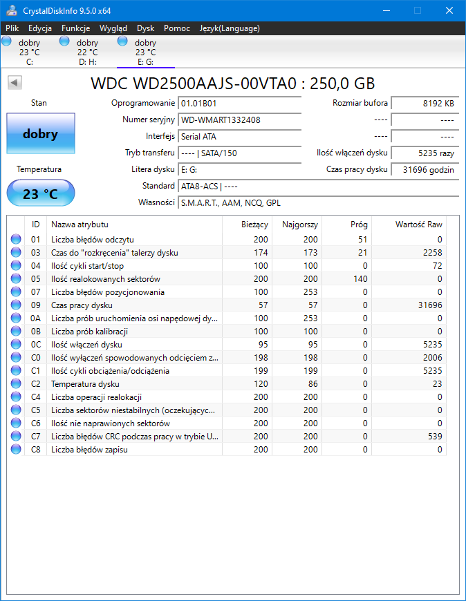

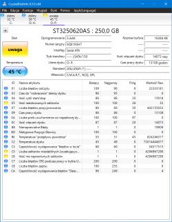

Nie, dziękuję Przekieruj mnie tamKolobos napisał:Uzyj Victorii i wyzeruj caly.
sosarek napisał:Skuteczniejsze i szybsze - mówię jak najbardziej poważnie jest fizyczne uszkodzenie np.użycie wiertarki/wkrętarki z dobrym wiertłem

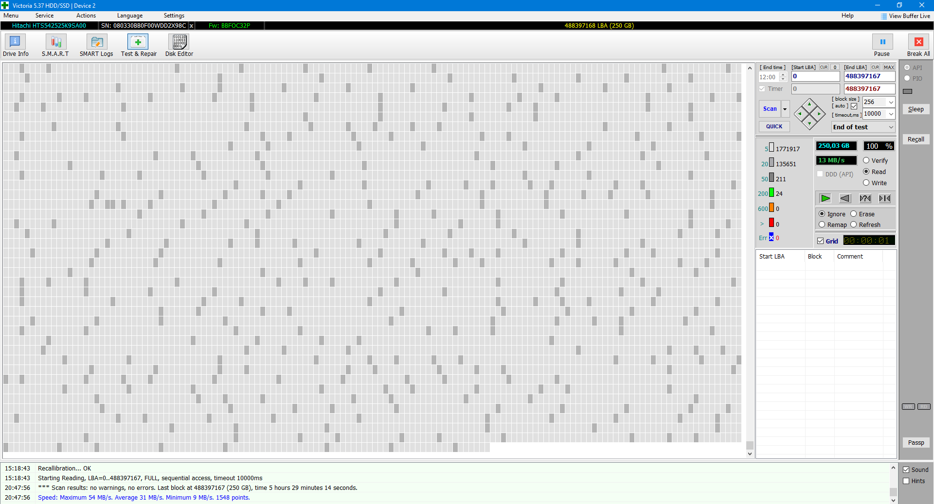

Kolobos napisał:Zeruj czym chcesz, nie ma to znaczenia, byle wyzerowac caly.
adamm1709 napisał:gdy klikam to same wykrzykniki się pokazują i brak dostępu
sosarek napisał:- wcale nie skuteczniejsze, co najwyżej szybsze.Skuteczniejsze i szybsze - mówię jak najbardziej poważnie jest fizyczne uszkodzenie np.użycie wiertarki/wkrętarki z dobrym wiertłem
Kolobos napisał:- może też głowice - bo stan dysku nie powinien być przeszkodą dla jego wykorzystania jako dawcy.moze sie komus przyda elektronika.

adamm1709 napisał:...a może i błąd ABRT?gdy klikam to same wykrzykniki
