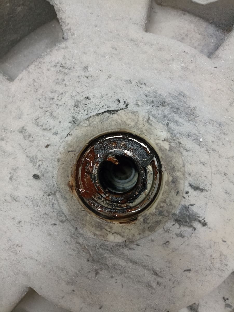

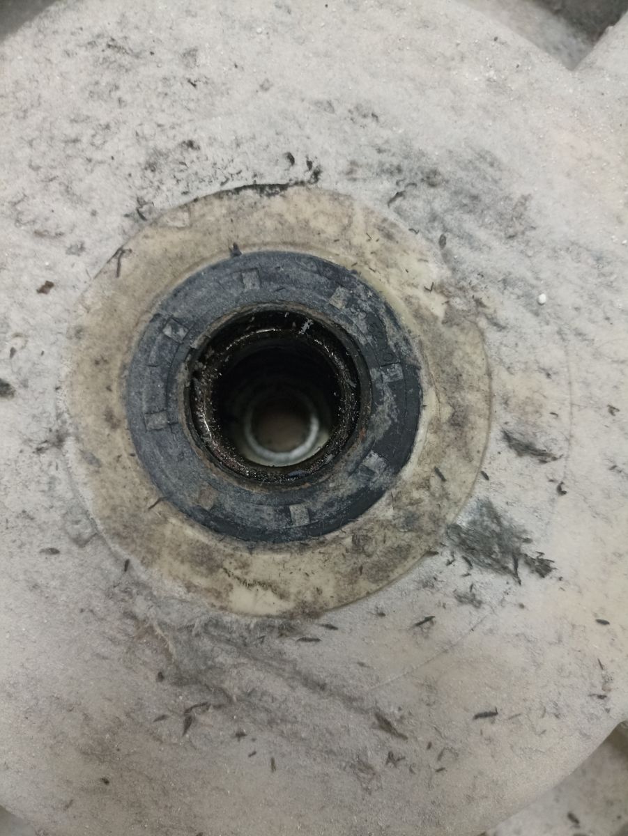

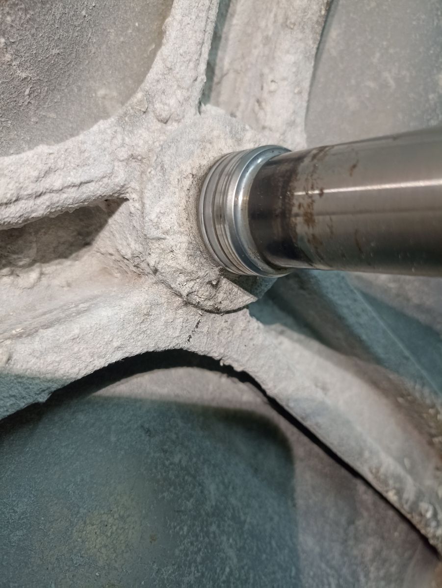

    Witam. Mam pralkę Sharp ES-HFM6103W3-PL. Wymieniałem łożyska rok temu i po roku znowu padły. Dodam, że oryginalne wytrzymały od nowości 3 lata. Co może być przyczyną, że mi tak po roku się łożyska rozsypały? Oczywiście simmering najpierw był uszkodzony i później to pierwsze łożysko dostało wody.
    Uszkodzone łożysko w pralce z widocznymi śladami korozji. Zbliżenie na uszkodzone łożysko pralki.

    1. Kamień w wodzie.
    2. Niska jakość zimeringu.
    3. Rok temu za długo była używana z uszkodzonymi łożyskami i oś bębna ma mniejszą średnicę pod łożyskiem.

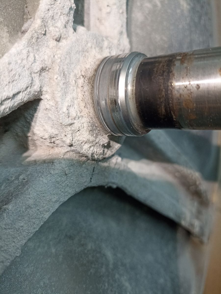

    Zobaczę w domu bo mam jeszcze jakiś od nich. Dodaj zdjęcie pierścienia krzyżaka bo to kluczowe. Jeśli pierścień będzie wyżłobiony to nawet za 100zł uszczelniacz nie pomoże.

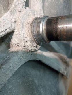

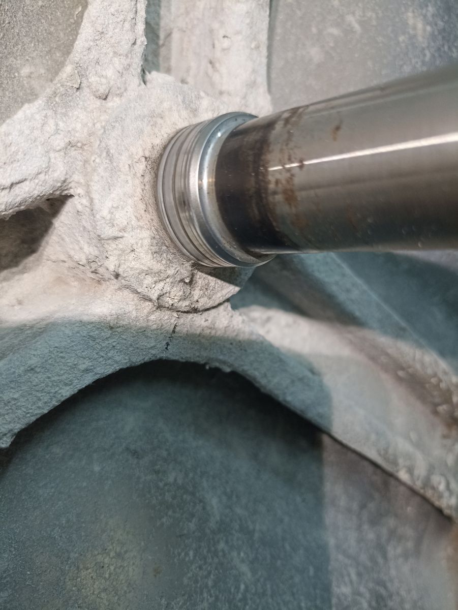

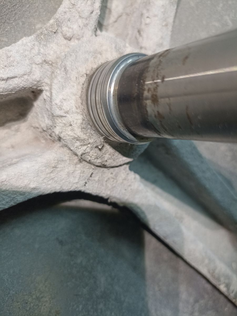

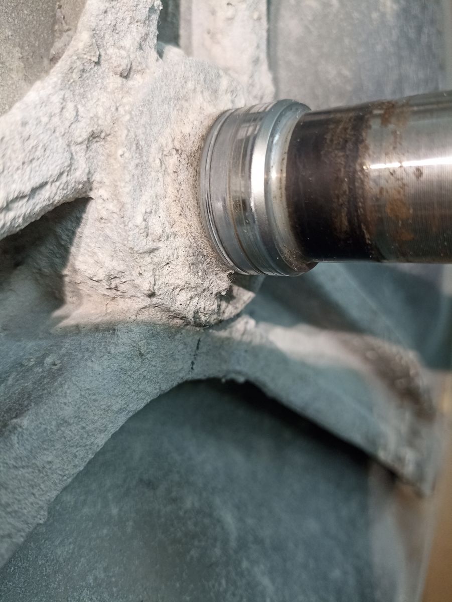

    @Kenworth 18 Zdjęcia
    Pewien metalowy przedmiot z widocznym elementem wałka i wokół osiadłej substancji. Zbliżenie elementu stalowego z widocznym osadem pyłowym. Zdjęcie zbliżeniowe metalowego wału obudowanego betonową lub kamienną strukturą z widocznymi śladami korozji. Zbliżenie na metalowy wałek w maszynie z widocznym osadem na powierzchni. Zbliżenie na element mechaniczny z metalowym wałem i pokryciem pyłem lub osadem.
  • #21 21418400
    Kenworth 18
    Posty: 11024
    Pomógł: 2396
    Ocena: 3677
    Papier ścierny wodny o gradacji od 600 kończąc na 1500 i wygładź powierzchnię pierścienia a następnie pasta polerska i wypolerować. Pod palcem czuć jakieś ostre krawędzie na pierścieniu?

    @Kenworth 18
    To może lepiej ten krzyżak wymienić na nowy?Czuc taki lekkie krawędzie .Nie jest to idealnie gładkie.
    Powiem szczerze, że przyglądam się jeszcze raz i ostrych krawędzi tam nie czuć. Jak się przejedzie palcem, to są delikatne wgłębienia. Nie jest to super gładkie jak w nowym. Nie wiem, czy ten krzyżak wymieniać... Na krzyżaku znalazłem numer 37027844.
  • #30 21418883
    Kenworth 18
    Posty: 11024
    Pomógł: 2396
    Ocena: 3677
    Powierzchnia pierścienia krzyżaka musi być jak najbardziej równa. Te zagłębienia i nierówności nie pozwolą na to by uszczelniacz dobrze uszczelnił styk z pierścieniem. Trzeba go próbować jak najbardziej wyrównać. Jeśli masz gdzieś u siebie duży zakład tokarski to mogą stoczyć ten pierścień i nabić nowy, ale koszta takiej usługi też pewnie nie będą małe. Krzyżak pasuje ten, który znalazłeś. Plus taki, że ta strona podaje wszelkie wymiary: https://relega2000.com/cruceta-de-tambor/9924-eje-cesto-lavadora-orima-37027844.html
    Za 150 zł + przesyłka będziesz miał spokój na kilka lat z łożyskami. Uszczelniacz dedykowany 30x52x10/12: https://sklep-elwron.pl/pl/p/Krzyzak-bebna-pr...do-22001295-22006747-wysokosc-oski-123mm/2688
    Sprawdź czy u Ciebie długość ramienia krzyżaka to 235 mm czy 240mm.
