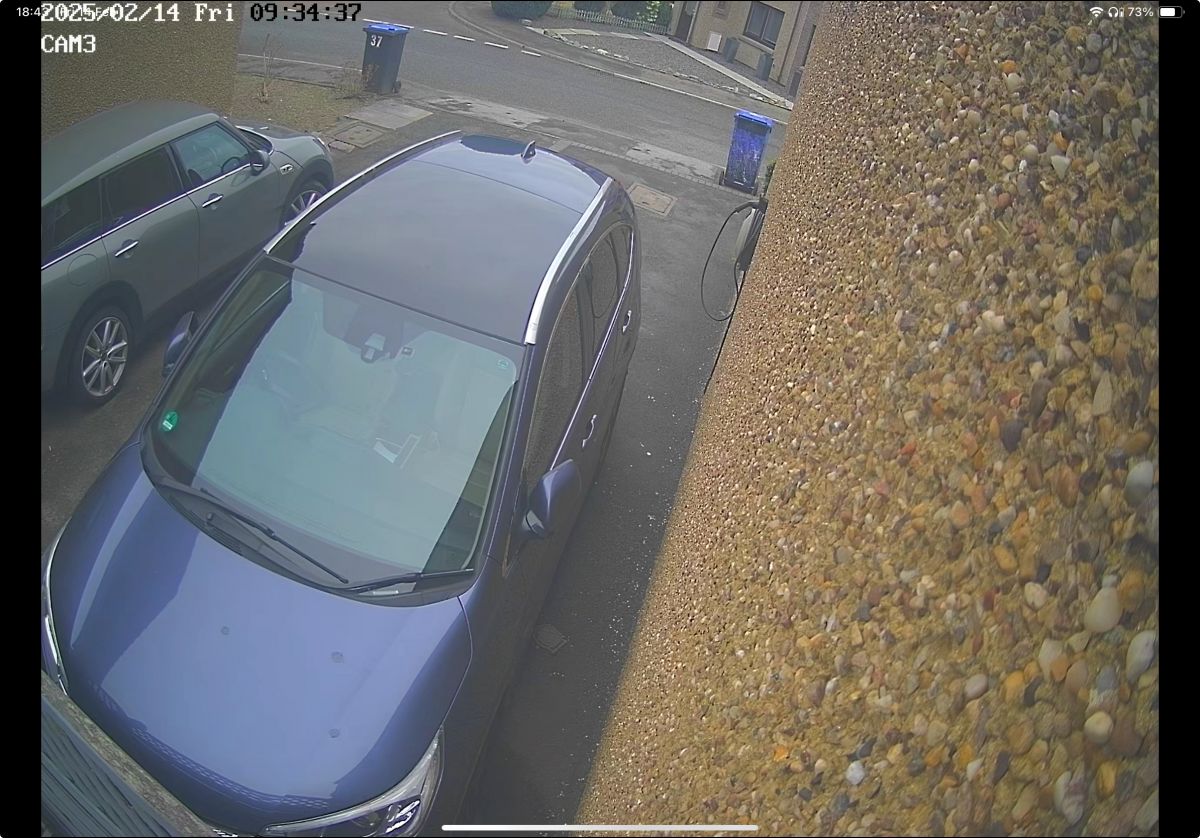

    Nie, to jest zapis z trzech kamer, bo jedna ma muchy w nosie. Tyle trwa zapełnienie całego nośnika. Jak pracuje 4 kamera to jest to 60 dni.
    Nie pamiętam obecnego transferu, ale przykladowy zapis jest taki:
    Obraz z kamery monitoringu przedstawiający dwa zaparkowane samochody na podjeździe między budynkami.
