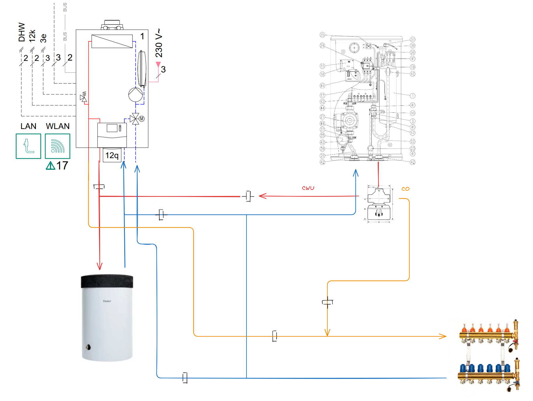

    Podłączyłem dwa kotły, elektryczny (Kospel EKCO) i gazowy (Vaillant Ecotec Plus VC206) z zasobnikiem, według poniższego schematu z zaworami zwrotnymi.
    Niestety problem polega na tym, że w momencie, gdy kocioł elektryczny grzeje ciepłą wodę w zasobniku, widać, że jest wymuszony powrót przez kocioł gazowy, który ma ustawiony zawór na CWU, co powoduje, że jeżeli zawór trójdrogowy kotła elektrycznego jest na CWU, woda do grzania zasobnika idzie na podłogówkę.
    Natomiast jak ogrzewa podłogówkę, przepuszcza przez zasobnik.
    Z kotłów zamierzam korzystać naprzemiennie, jeden jest wyłączony, gdy działa drugi.
    Bardzo proszę o wskazówki w temacie.
    Z tego co zauważyłem, różnica polega na tym, że zawór trójdrogowy w Vaillancie jest na powrocie, a w kotle elektrycznym na zasilaniu

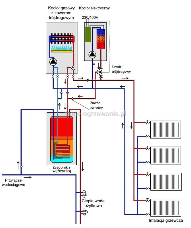

    Zaczerpnąłem z tego schematu
    Schemat instalacji dwóch kotłów, elektrycznego i gazowego, z zaworami zwrotnymi.

    Pokaż jak masz zamontowane te zawory tzn. w jakich są pozycjach zamontowane.

    1. Widzę, że w tym Twoim schemacie wstawiłeś w ogóle kocioł przepływowy (dwufunkcyjny) nieprzystosowany do współpracy z zasobnikiem C.W.U..
    2. Jeśli wykorzystuje się wężownicę wspólną dla dwóch kotłów, to zawory 3-drogowe przełączające powinny być po tej samej stronie. A tu w kotle gazowym jest na powrocie, zaś w elektrycznym na zasileniu.

    Schemat z którego korzystałeś dotyczy KOTŁA (piece to są kaflowe i nie to forum) jednofunkcyjnego z zasobnikiem. Na Twoim jest kocioł dwufunkcyjny. Szukaj innego schematu.

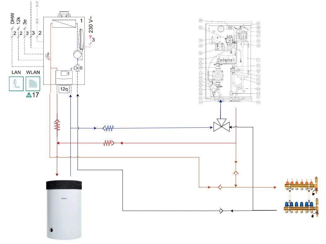

    Poprawiłem schemat i nomenklaturę :)
    Problemem okazały się zawory zwrotne (klapowe są zamontowane poziomo, problematyczne grzybkowe). Okazało się, że kamień kotłowy zapchał obydwa, dołożyłem przed nimi filtry siatkowe skośne.
    Zobaczymy, jak to się będzie sprawować, na razie testuję.

    @Rysio4001 >>21440121 masz rację, teraz schemat już jest poprawiony, również z opisem działania, bardzo proszę o wsparcie,
    Czy przeniesienie zaworu trójdrogowego na powrót w kospelu będzie dobrym rozwiązaniem?

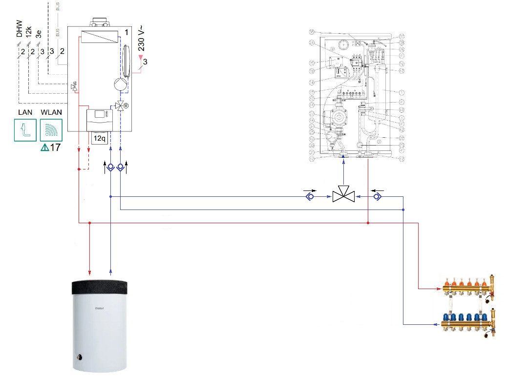

    Zmieniłem tak, aby wszystko było na powrotach zgodnie ze schematem,
    no i sytuacja się odwróciła.
    Teraz problem polega na tym, że w momencie, gdy kocioł gazowy grzeje ciepłą wodę w zasobniku, w sytuacji, gdy kocioł elektryczny ma ustawiony zawór trójdrogowy na CO, grzeje również podłogówkę.
    Czy poniższe połączenie jest poprawne?

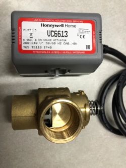

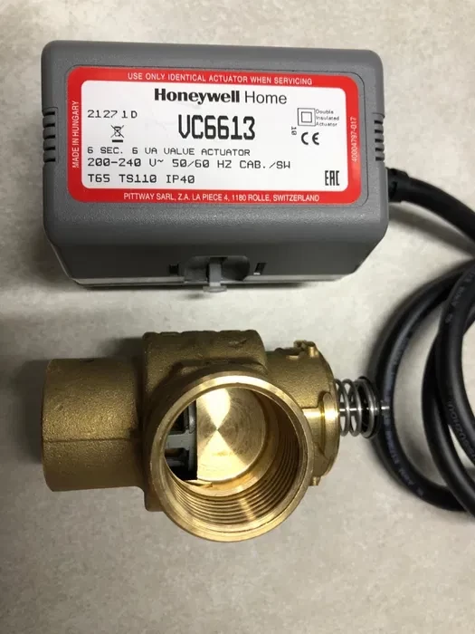

    Piec cały czas podaje napięcie na jeden z przewodów zaworu, jeżeli przekaźnik jest aktywny, to mamy CWU, jeżeli przekaźnik się wyłączy (normalnie zamknięty), to podaje napięcie na wysterowanie CO
    xaxoo napisał:
    Ale przecież już jest wszystko na powrocie
    Nie wszystko. Nadal zawory zwrotne są zamontowane niepoprawnie.
    kz61 napisał:
    Rzeczywiście może tak to działać jak piszesz. Dlaczego elektryczny ma w czasie postoju zawór ustawiony na co?
    Przy takim schemacie, jak zostało to narysowane, to nic dziwnego. Natomiast jeśli schemat hydrauliczny będzie poprawny, to pozycja zaworu 3-drogowego nie będzie miała znaczenia.
    @xaxoo masz poprawiony schemat:
    Schemat instalacji hydraulicznej z kotłem, rurami i zaworem 3-drogowym.
    To połączenie, co narysowałem czerwoną linią przerywaną pod kotłem, to nawet nie musi być robione, bo i tak jest fizycznie to połączenie w kotle.
