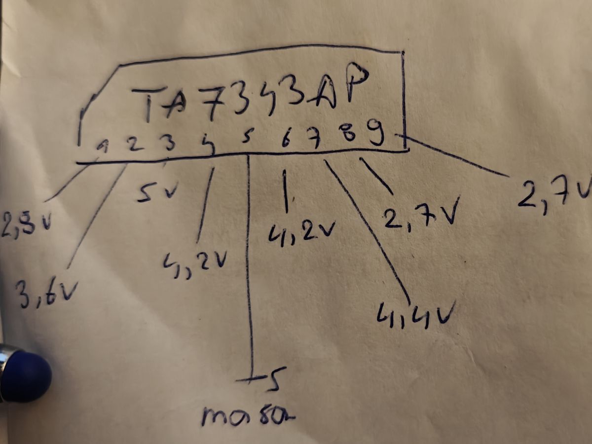

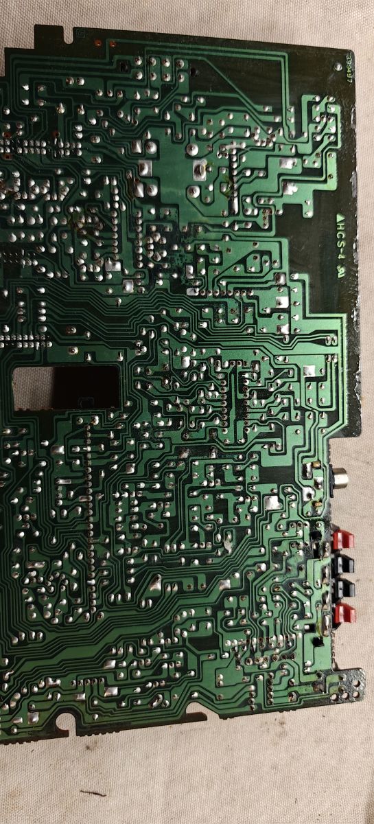

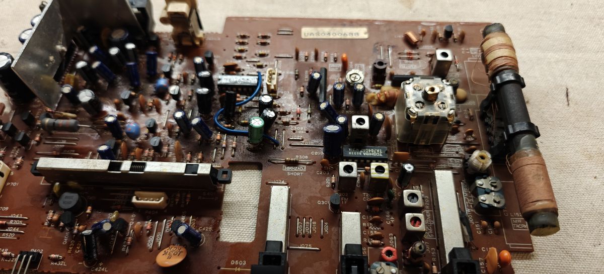

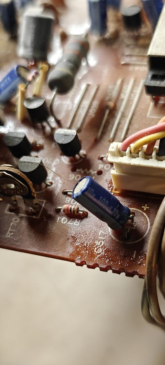

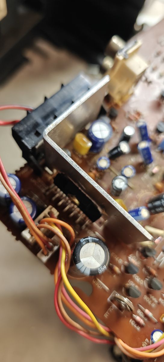

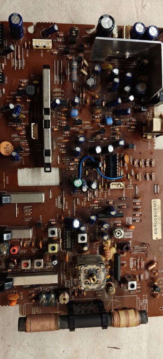

✨ Użytkownik zadał pytanie dotyczące wymiany kondensatorów elektrolitycznych w magnetofonie Hitachi, który po wstępnej diagnostyce okazał się mieć wylane kondensatory. Po wymianie pasków napędowych, sprzęt nadal nie działał poprawnie, wydając jedynie szum. Użytkownicy sugerowali, aby najpierw sprawdzić przełączniki i pomierzyć napięcia, zanim przystąpi się do wymiany kondensatorów. Wskazano również na możliwość zwarć spowodowanych zalaniem oraz na konieczność czyszczenia potencjometrów. Po pewnych naprawach, takich jak poprawa lutów, magnetofon zaczął grać, ale z problemami z głośnością i odbiorem radia. Użytkownicy podkreślili znaczenie pomiarów oraz użycia odpowiednich preparatów do czyszczenia.
