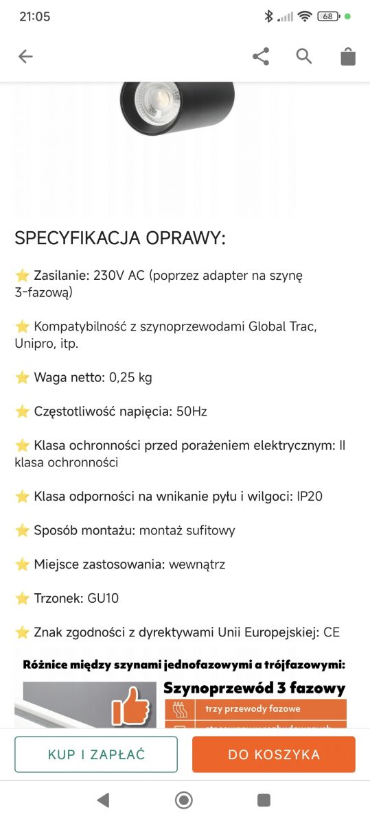

    Autorze tematu - gdzie masz info, że jest to " szynoprzewód II klasy ochronny" ? Nigdzie, a Ty widzisz to co chcesz zobaczyć. Ten oprawa jest I kl. i wymaga żyły ochronnej
  • #6 21457649
    michal9021
    Posty: 6
    >>21457623
    Specyfikacja oprawy świetlnej na ekranie smartfona.

    >>21457623
    Racja, oprawa ma II klasę, szynoprzewodzie nic nie piszą. Generalnie to jest pierwsza lepsza znaleziona lampa, bardziej chodziło mi, czy będzie bezpiecznie przy szynoprzewodzie II klasy (poszukam takiego) podłączenie przy użyciu żółto-zielonego jako fazy, ale już czytam, że nie bardzo.

    Papier wszystko przyjmie.
    Co prawda jest tam napisane, ze jest to II klasa ochronności, choć zdrowy rozsądek podpowiada, że urządzenia tego typu, posiadające niezaizolowane przewody do których jest dostęp z zewnątrz nie powinno posiadać II klasy ochronności.
    Ale nawet zakładając, że producent twierdzi, iż jest to II klasa ochronności to ta lampa nie może być zamontowana na zewnątrz ze względu na IP20

    Plumpi napisał: " Papier wszystko przyjmie." i tu może mieć rację. W spisie jest rzeczywiście info o II kl. ochronności, ale miałem do czynienia z nie jednymi kinkietami i chyba żaden nie był II kl. Takie wykonanie jest droższe niż I kl. Zresztą kto jest producentem tej oprawy ? Sprzedający określa ją jako 3-faz. a napięcie jej to 230 V. Oczywiście to sprzeczność podająca w wątpliwość rzetelność sprzedawcy. To tak do refleksji.

    Ten system mocujący - szynoprzewody - jest w wersji 3-fazowej (może być również zasilany tylko z jednej fazy, podzielony na obwody). Szyny, z racji konstrukcji, wykonane są w I klasie ochronności, przewodem PE jest metalowa obudowa, a styk ochronny znajduje się w każdym adapterze do opraw. Budowa szyn wymusza stopień ochrony IP 20 i niezależnie od tego, co tam podłączymy, on się nie zwiększy. Nie wiem, kto produkuje takie oprawy z IP 65, albo co ciekawsze, w II klasie ochronności ze stykiem PE? Chyba, że to dostawcy z dalekiego wschodu..., ale oni dostarczą wszystko.
