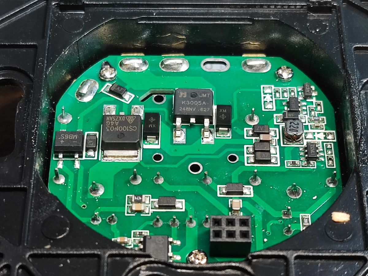

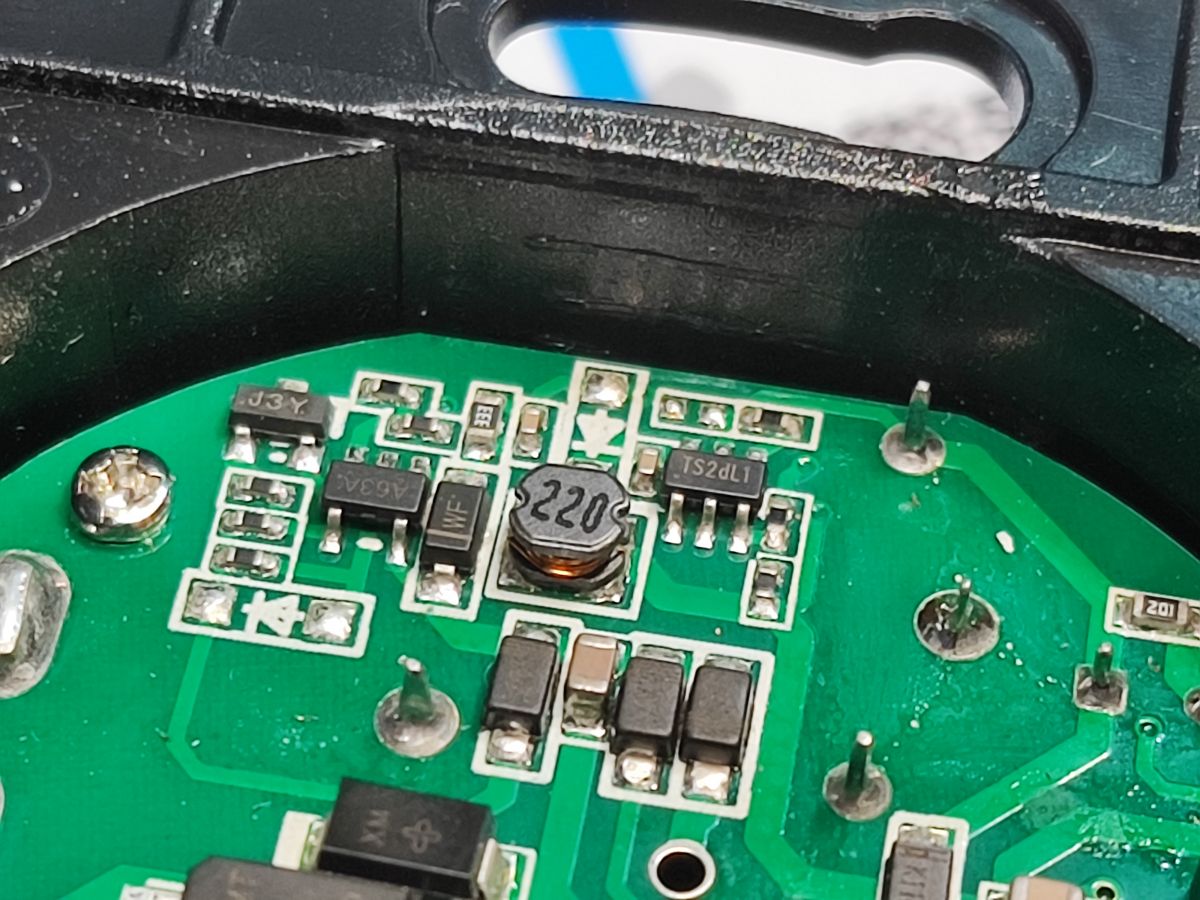

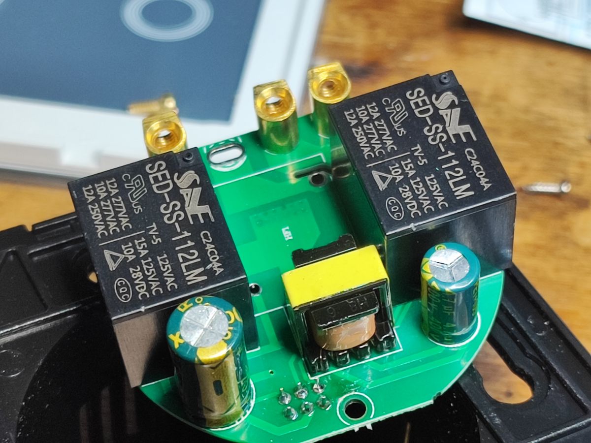

    Mamy jeszcze osobno płytkę "wykonawczą" z dość ciekawym układem, którego nie analizowałem:
    Płytka drukowana z komponentami elektronicznymi, w tym przekaźnik SED-SS-112LM i kondensator. Zbliżenie na wewnętrzny obwód elektryczny włącznika QTouch z kondensatorem i tranzystorem MOSFET. Płytka drukowana z różnymi komponentami elektronicznymi. Zbliżenie na płytkę drukowaną z elementami elektronicznymi, w tym kondensatorami i układem scalonym. Zbliżenie na elementy elektroniczne na płytce druku. Zbliżenie na płytkę drukowaną z transformatorem i komponentami elektronicznymi Zbliżenie na przekaźnik SED-SS-112LM zamontowany na płytce elektronicznej.
    Zasilacz zdaje się być oparty o GYS5005 220832, obok widzę też małą przetwornicę step down, nie ma natomiast tam LDO 3.3V. Natomiast CS100N03 (MOSFET) zdaje się być tam aby można było też uruchomić włącznik w trybie "no neutral", przyda się to jeśli w puszce nie mamy przewodu N...

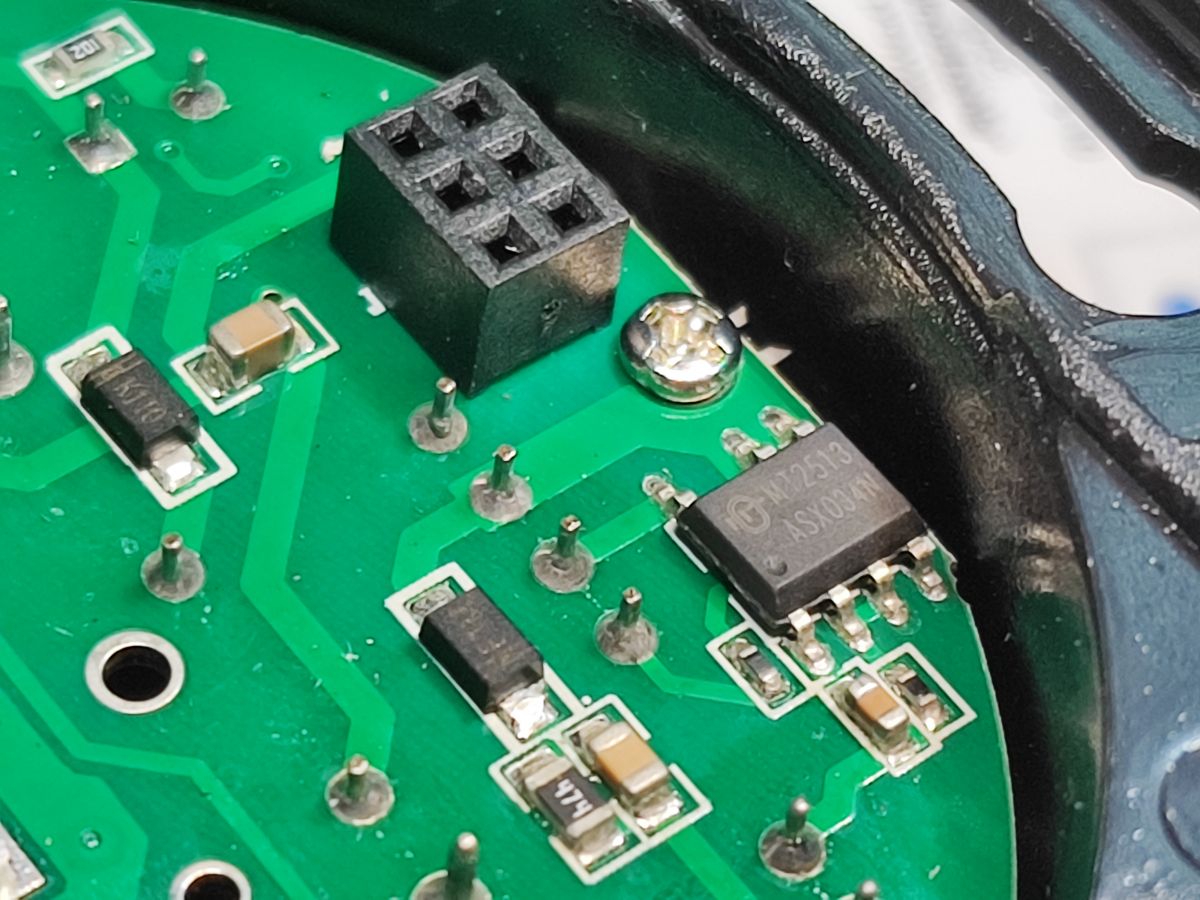

    Płytka drukowana ze scalakiem T34 i układami elektronicznymi. Otwarty włącznik dotykowy QTouch z dwoma przyciskami Zbliżenie na wewnętrzne układy elektroniczne włącznika QTouch. Zbliżenie na płytkę drukowaną z układem scalonym T34

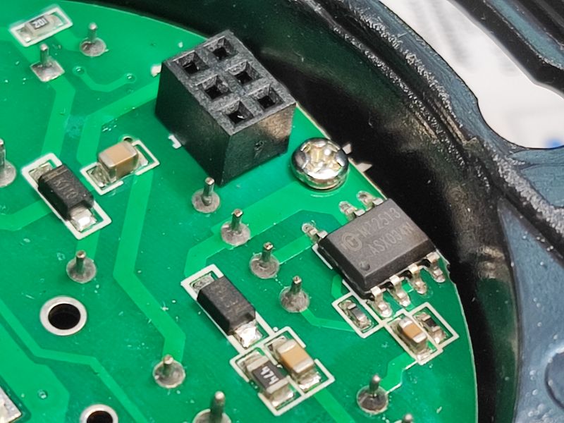

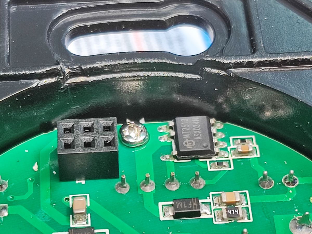

    Zasilacz jest na MT2513 ASX034N:
    Wnętrze elektroniczne włącznika WiFi z widocznymi dwoma przekaźnikami. Widok wnętrza włącznika QTouch z układami scalonymi i komponentami elektronicznymi. Zbliżenie na układ elektroniczny w włączniku serii QTouch. Płytka drukowana w włączniku QTouch z widocznymi układami scalonymi. Zbliżenie na płytkę drukowaną włącznika QTouch z widocznym układem MT2513.
    Ale to jest najmniej istotne...
