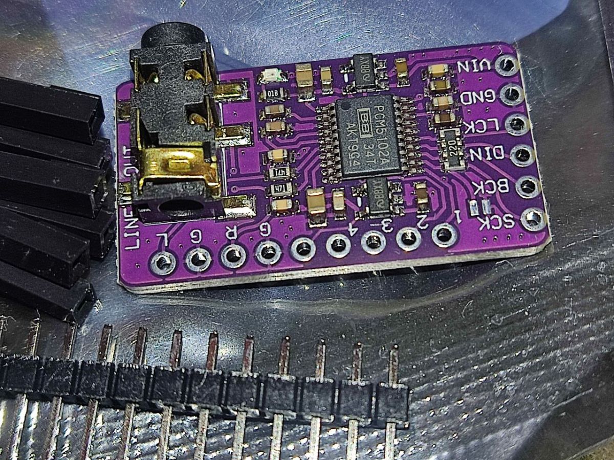

    Przedstawiam płytkę z przetwornikiem cyfrowo analogowym PCM5102A. Płytka posiada wyjście audio na złącze Jack.
    Można ją tanio kupić. Na allegro widziałem po około 20zł, a na aliepxress można kupić nawet za 7zł.
    Uważam, że może się przydać do własnych projektów i pomyślałem, że fajnie będzie pokazać jak szybko uruchomić taką płytkę z arduino oraz RaspBerry Pi Pico 2W.

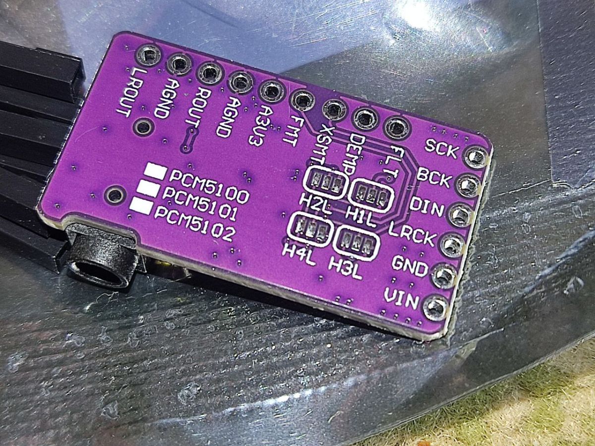

    Aby uruchomić płytę nie ma konieczności podłączania do mikrokontrolera wszystkich pinów. Na stronie dolnej PCB są pola lutownicze, które zalutowując wybiera się stany na pinach.

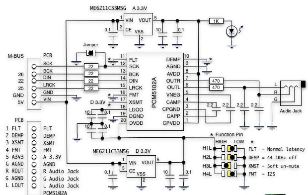

    Schemat płyty jest następujący.
    Schemat blokowy układu PCM5102A z połączeniami i oznaczeniami pinów.

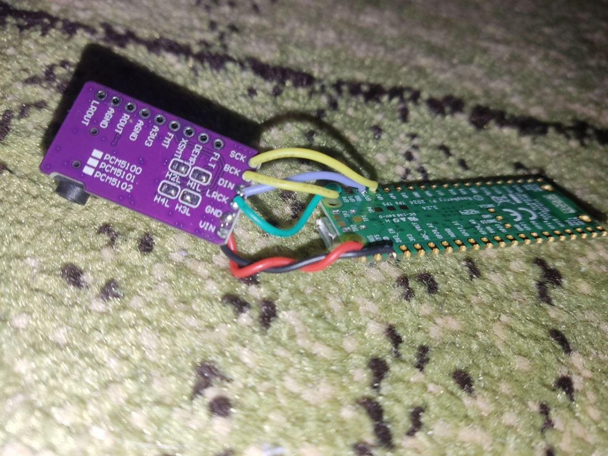

    Z punktu widzenia transmisji I2S, konieczne będzie podłączenie pinów BCK, DIN, LRCK, GND oraz zasilanie Vin. Na płycie jest stabilizator na 3.3V, więc na Vin podałem 5V(VBUS na płycie Pico).

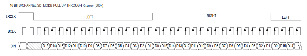

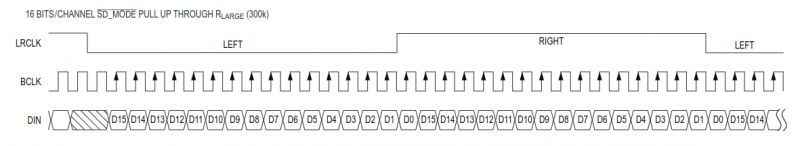

    Diagram przebiegu sygnałów I2S na płycie PCM5102A
    LRCK jest sygnałem informującym, który kanał audio jest przesyłany, jest on też źródłem zegara dla przetwornika cyfrowo analogowego.
    DIN zawiera przesyłane bity audio. Przesyłane jest 16 bitów na kanał. Bity są próbkowane na zboczu narastającym zegara BCLK.
    BCLK podpiąłem do GP0
    LRCLK(nazywane też WS) do GP1
    DIN do GP2

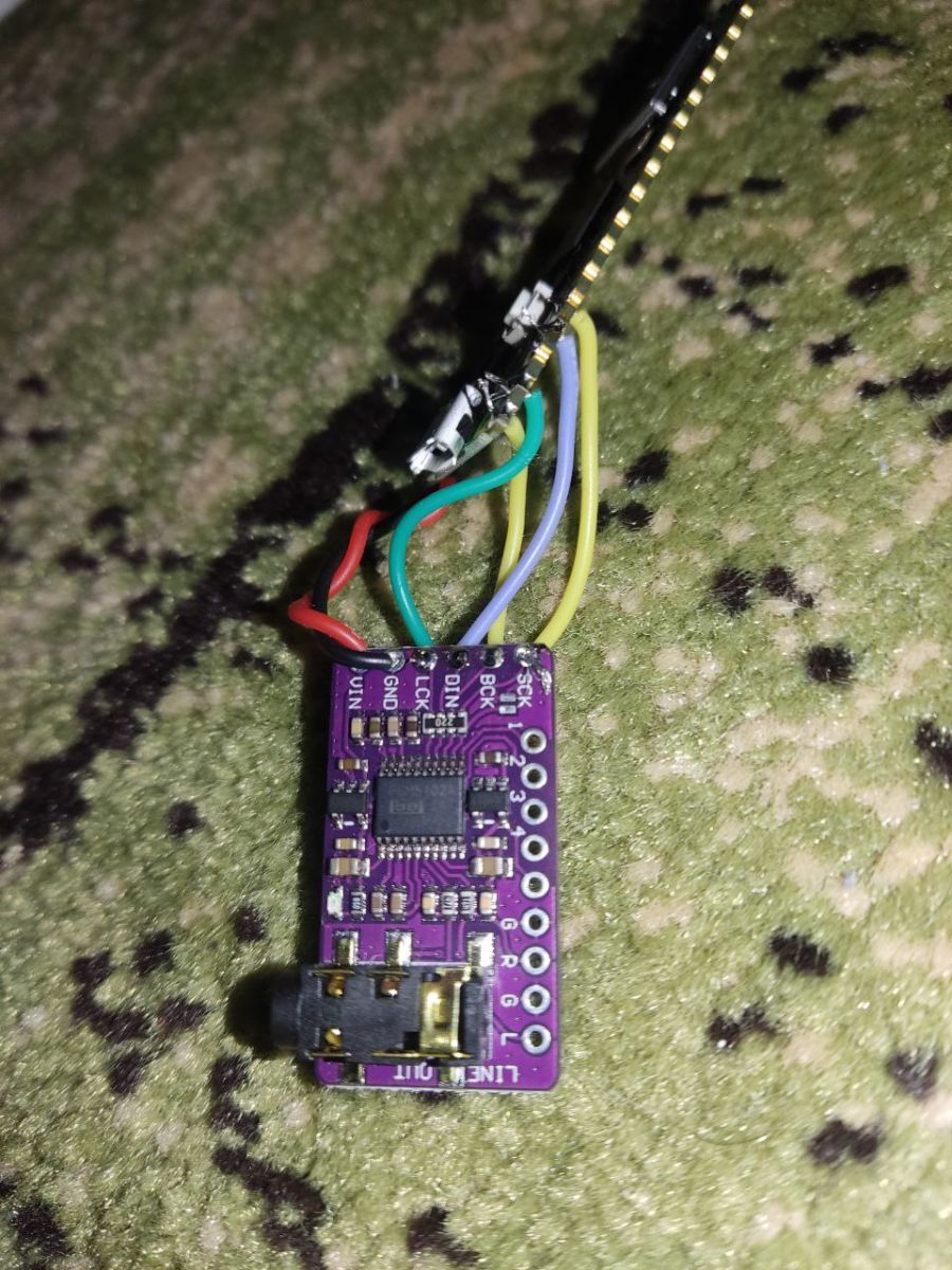

    Połączony 3 żyłowy I2S wraz z RaspBerry Pi Pico 2W wygląda następująco:
    Płytka z przetwornikiem cyfrowo-analogowym PCM5102A z podłączonymi przewodami.

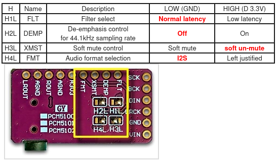

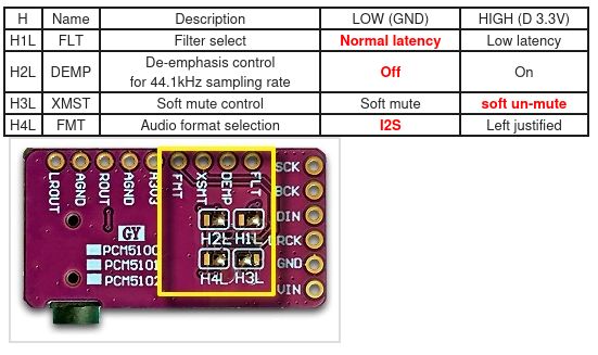

    Kolejnym elementem jest polutowanie zworek.
    Płytka PCM5102A z zaznaczonymi zworkami

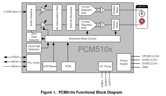

    Oraz schemat blokowy układu PCM:
    Schemat blokowy przetwornika cyfrowo-analogowego PCM510x.
    Zworka H1L ściąga do masy pin FLT, który wybiera interpolacyjny filtr FIR(w stanie wysokim dostępny jest IIR). Tym filtrem filtrowane są próbki przez podaniem na przetwornik.
    Zwora H2L łączy z masą pin DEMP, Wyłączając deemfazę.(https://pl.wikipedia.org/wiki/Deemfaza)
    Zwora H3L ustawia stan wysoki 3.3V na pinie XSMT wyłączjąc programowe wyciszenie. Gdy w stanie niskim to układ realizuje wyciszenie tłumiąc sygnał o 1dB co każdą próbkę. Całkowite wyciszenie wymaga 104 próbek.
    Zwora H4L ustawia FMT w stan niski wybierając format normalny I2S.
    U mnie wygląda to po lutowaniu następująco:
