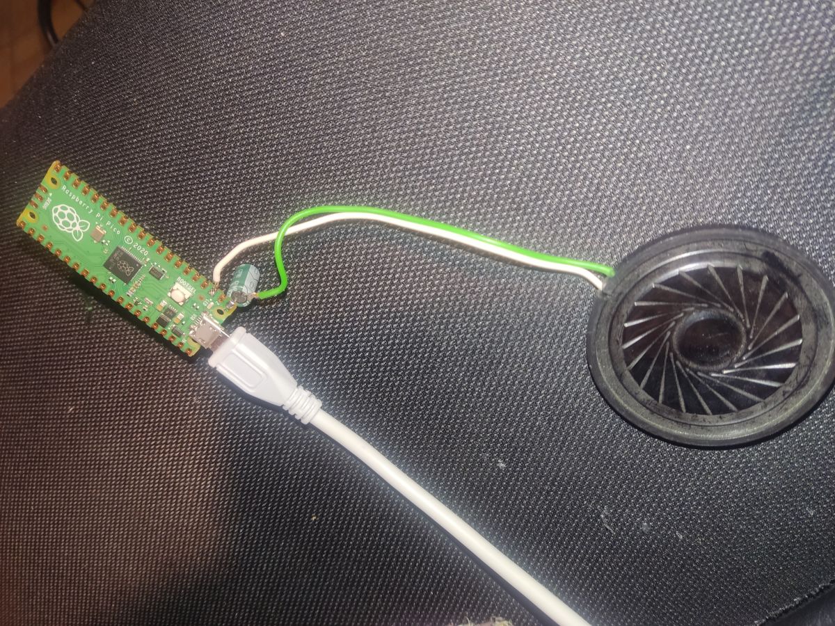

    Raspberry Pi Pico z podłączonym głośnikiem
    Testy zacząłem od wykorzystania gotowych projektów. Zacząłem od przykładu z CircuitPythonem(https://learn.adafruit.com/mp3-playback-rp2040/pico-mp3), gdzie znalazłem prosty przykład odtwarzający,
    mp3 z wewnętrznej pamięci za pomocą PWM. Głośnik podłączyłem bezpośrednio do pinu mikrokontrolera. I ku mojemu zdziwieniu okazało się,
    że to bardzo ładnie gra, ale bardzo cicho. Potestowałem kilka godzin i nawet PIN się nie uszkodził od przepięć powstających w wyniku podłączenia cewki(głośnika).

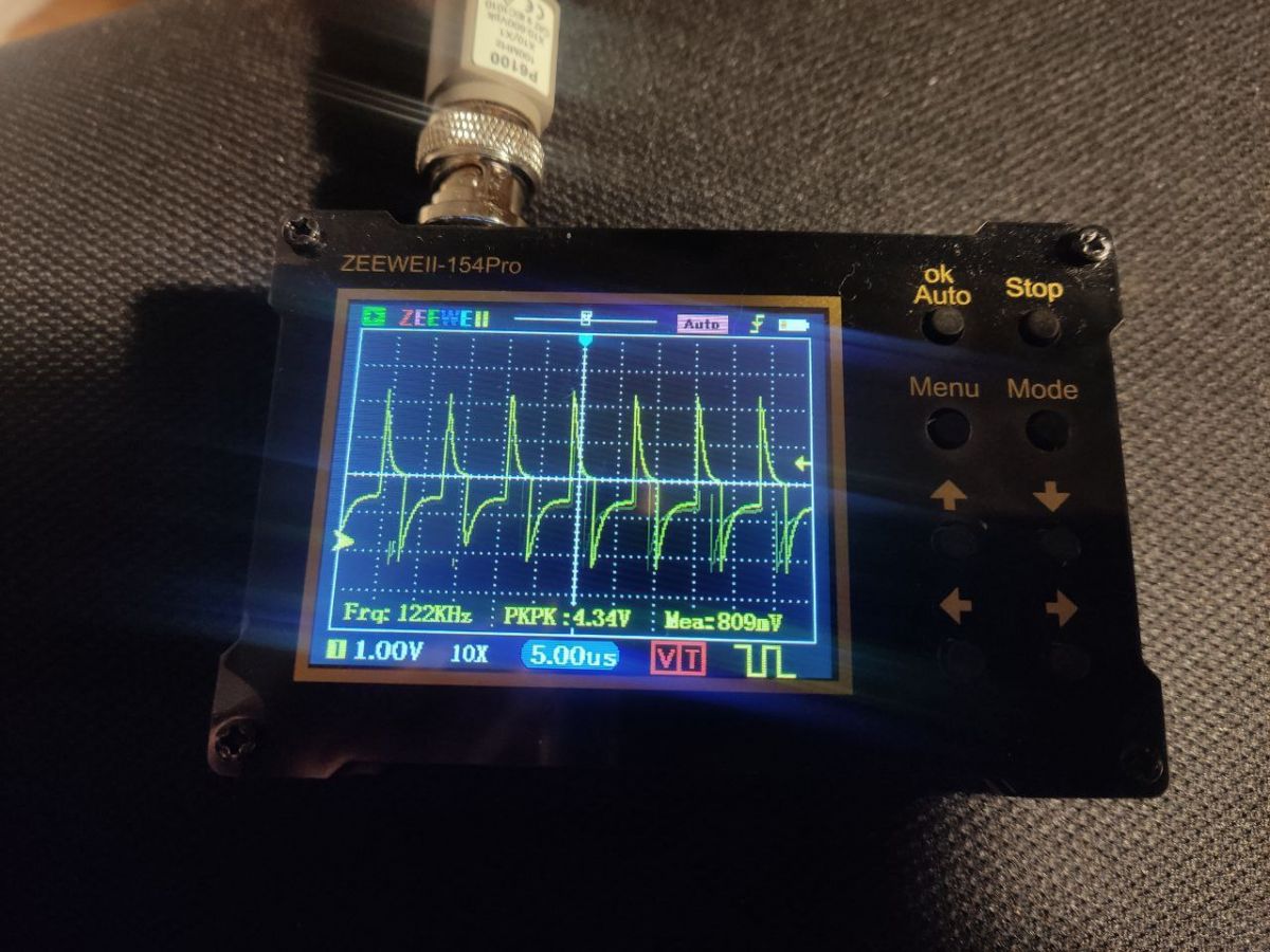

    Przebieg na GPIO wyglądał tak:
    Pomiar przebiegu sygnału oscyloskopem cyfrowym.

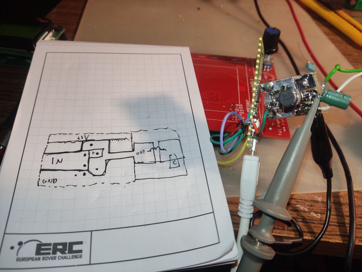

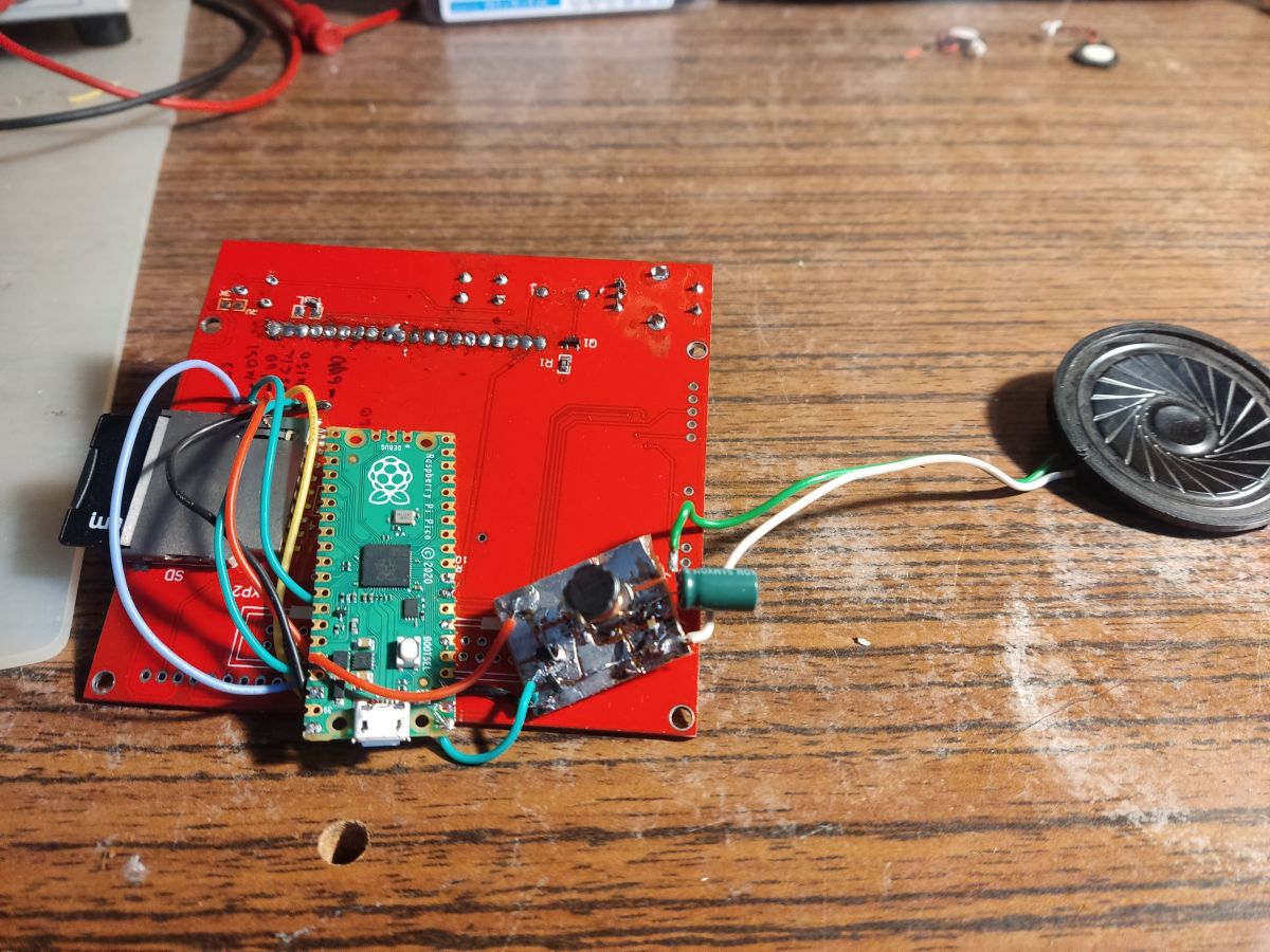

    W kolejnym etapie dodałem kartę SD podłączoną po SPI, oraz dorobiłem płytkę z inwerterem i filtrem, aby nie przeciążać pinu GPIO i uzyskać większą głośność. Powstało coś w stylu końcówki mocy wzmacniacza klasy D. Jako bazę konstrukcji wykorzystałem starą płytę, która była podstawą wyświetlacza do drukarki 3D.
    Prototyp odtwarzacza MP3 z RaspBerry Pi Pico na czerwonej płytce drukowanej, z podłączonym głośnikiem i kartą SD.
    Płytkę z inwerterem najpierw zaprojektowałem na kartce papieru. Kropkami zaznaczone są miejsca lutowania nóżek tranzystorów. Następnie wyciąłem przerwy nożem do tapet. Wlutowałem dwa tranzystory NMOS i PMOS, a na wyjściu filtr LC. W ten sposób zbudowany inwerter steruje głośnikiem, a częstotliwość PWMu jest znacząco tłumiona filtrem. W ostatecznej wersji kondensator odsprzęgający DC jest nieobecny. Składowa stała jest mała, inwerter jest zasilany z 3.3V. Ja różnicy w dźwięku nie słyszę niezależnie czy kondensator jest obecny czy nie. Teraz mocy mam na tyle, że bez problemu przesterowuję, głośnik 0.5W, muszę redukować głośność.
    Schemat inwertera na kartce papieru obok prototypu z Raspberry Pi Pico.

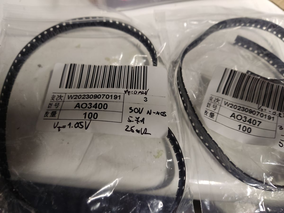

    Tranzystory jakich użyłem są w obudowie Sot-23. Modele to AO3400, AO3407, zakupione na aliexpress, jako kiedyś przyda się(i się przydały).
    Pakiety tranzystorów AO3400 i AO3407 w opakowaniach z etykietami.

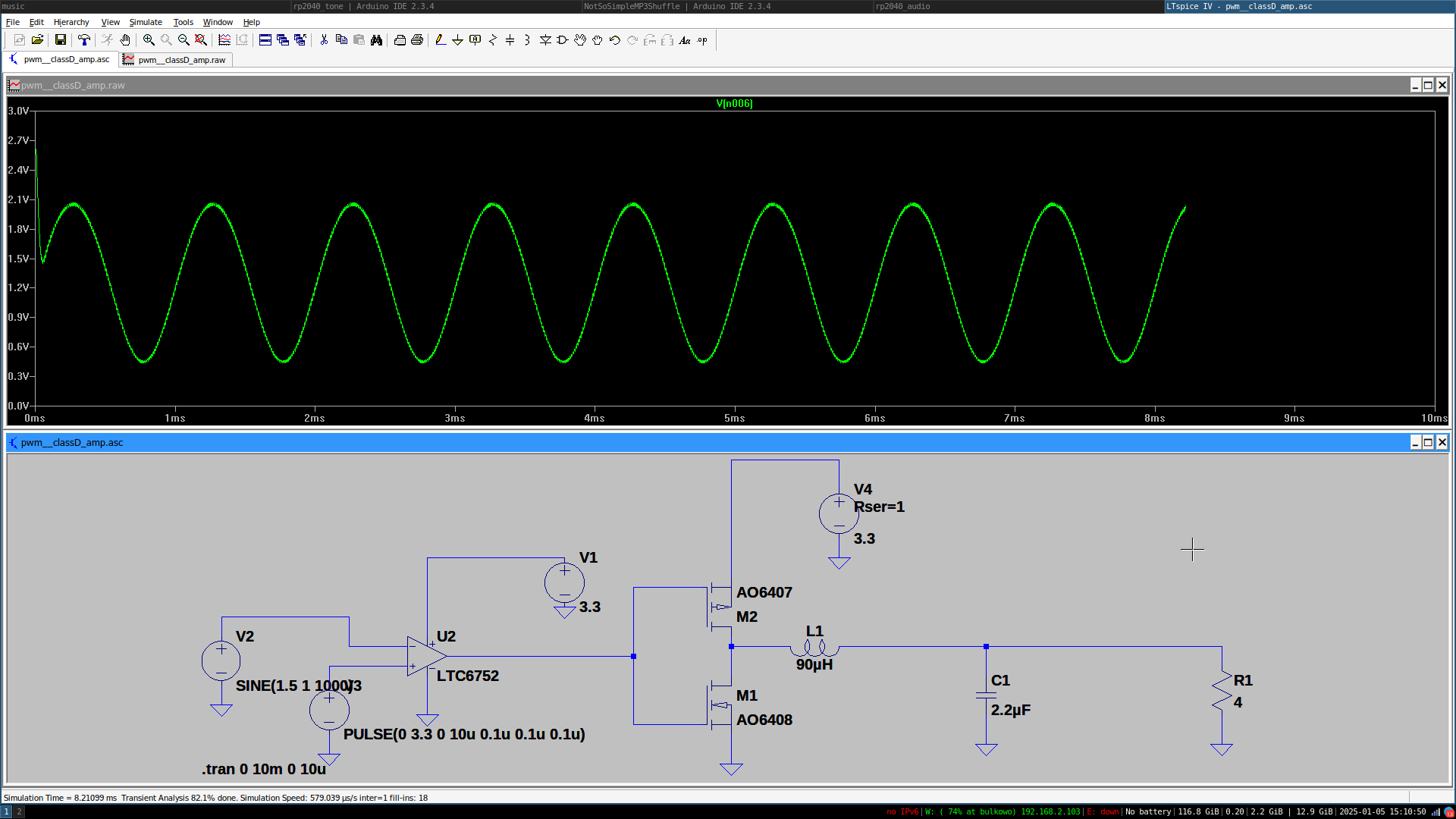

    Inwerter wraz z filtrem przesymulowałem w LTSpice, aby sprawdzić jak to się zachowuje. W symulacji widoczny jest jeż modulator PWM na wzmacniaczu operacyjnym, aby zasymulować pin GPIO. Gdzie sygnałem modulujący czyli udawane audio jest sinusoida 1kHz. Na zrzucie ekranu widać przebieg odfiltrowanego sygnału wyjściowego.
    Symulacja wzmacniacza PWM z wykresem i schematem obwodu w LTSpice.

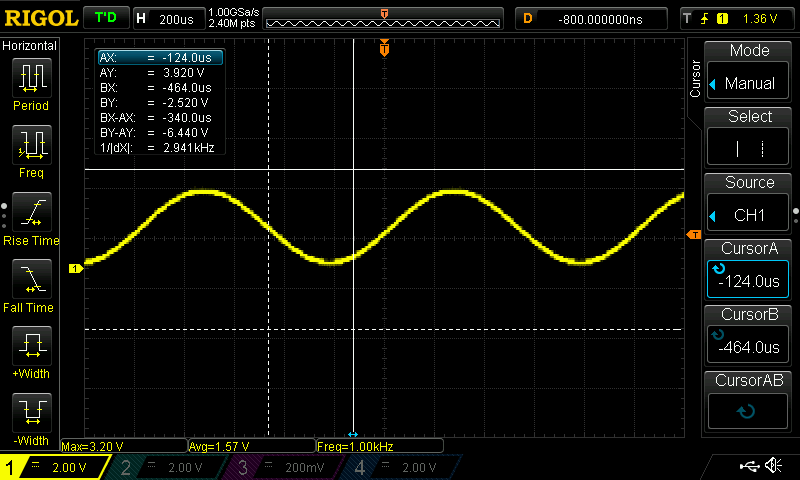

    Przetestowałem, też wersję gdy za pomocą RP2040 generuję PWmem sygnał 1kHz.
    Ekran oscyloskopu przedstawiający sinusoidalny sygnał elektryczny.

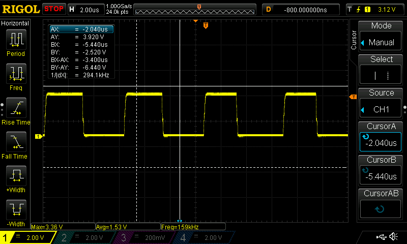

    Przedstawiam, też przebieg na wyjściu inwertera zbudowanego na Mosach. Nie jest idealnie, ale wystarczająco dobrze, aby działało. Widać nawet na takim słabym
    powiększeniu moment gdzie oba tranzystory przewodzą, no ale trudno. Nie jest to nawet po środku zbocza, no ale mają różne napięcia załączenia.
    Nie udało mi się znaleźć symetrycznej pary NMOS PMOS aby miały takie same napięcia progowe.
    Oscyloskop pokazujący przebieg sygnału PWM o częstotliwości 159 kHz.

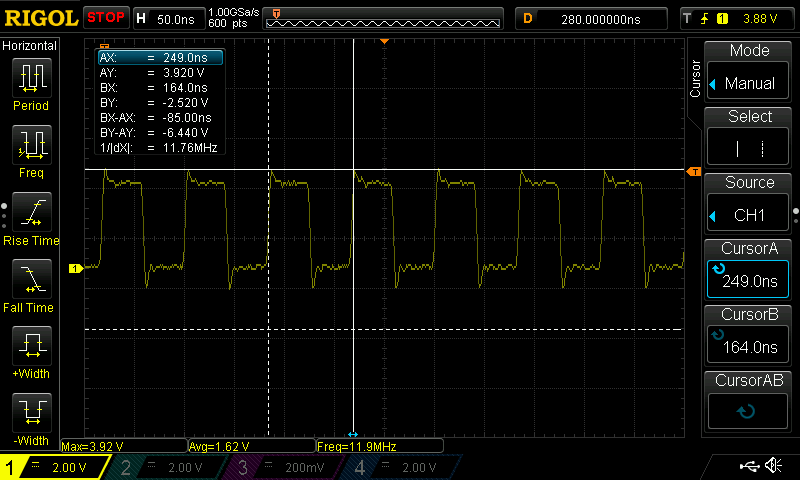

    Przerobiłem, też projekt na bezpośrednie użycie biblioteki Sdfat(https://github.com/greiman/SdFat), aby działały długie nazwy plików. Co ciekawe arduino core też używa tej biblioteki po spodem, ale z długimi nazwami kod przez chwile potrafił działać, czyli jakieś bufory się przepełniają. Ostatecznie po mojej modyfikacji z ominięciem biblioteki arduino działa bez problemu. Karta SD śmiga z zegarem 12MHz, który widać na screenie z oscyloskopu.
    Widok przebiegu sygnału oscyloskopu pokazujący falę kwadratową o częstotliwości 11,76 MHz.
