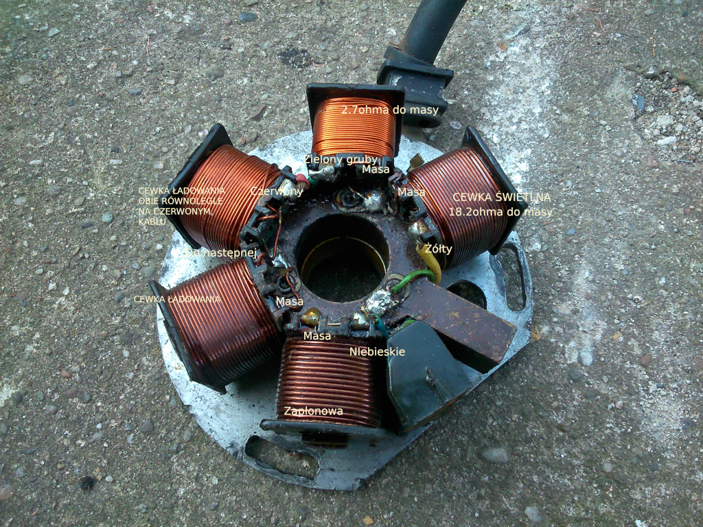

  • Przedstawiam projekt modułu zapłonowego CDI, do Rometa Chart.

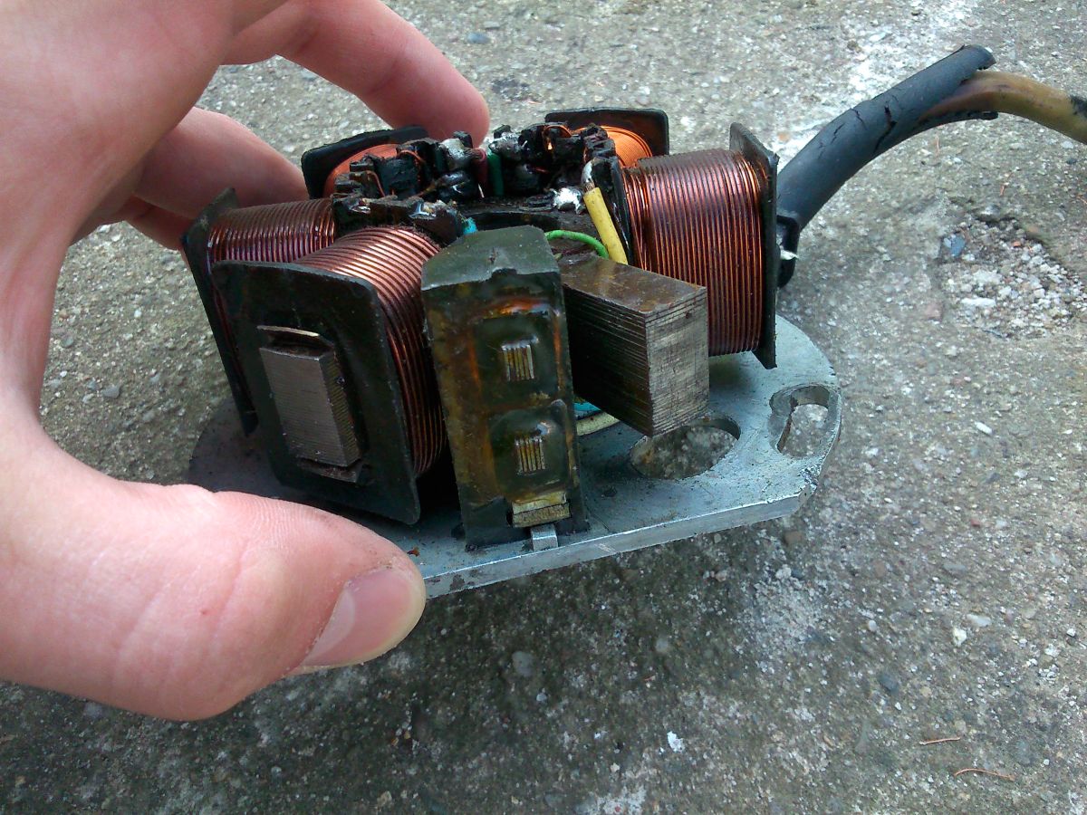

    Widok iskrownika z zaznaczonymi cewkami zapłonową, ładującą i świetlną
    Tak wygląda iskrownik. Jakby co to informuję, że tutaj były jakieś przeróbki połączeń względem oryginału, które próbowałem przeanalizować, aby wrócić do oryginału, ale to dotyczy cewek świetlnych.
    A tutaj przedstawić chciałem układ zapłonowy.
    Z punktu widzenia układu zapłonowego istotna jest cewka zapłonowa, która służy do ładowania kondensatora, oraz cewka wyzwalająca nie oznaczona na zdjęciu.
    Jest to czarny
    element w zalewie obok cewki zapłonowej. Cewka zapłonowa jest niskonapięciowa. Trudno mi powiedzieć jakie ona dokładnie napięcie daje, a nie zmierzyłem tego.
    Może ktoś wie jakie? Kondensator do gromadzenia energii jest na napięcie 450V. Zgadywałbym, że ta cewka ładuje go do około 300V.

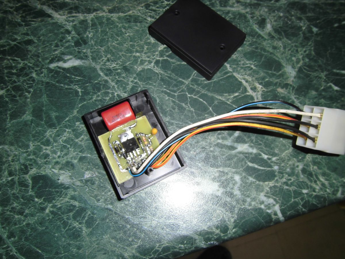

    Zrobiłem własny moduł, bo oryginalny był na podłożu ceramicznym, które pękło. Moja konstrukcja wiernie odtwarza schemat oryginału.
    Otwarty moduł zapłonowy CDI z widoczną płytką i podłączonymi przewodami
    Projekt płytki udostępniam w KiCadzie na githubie: https://github.com/mztulip/romet_chart_modul

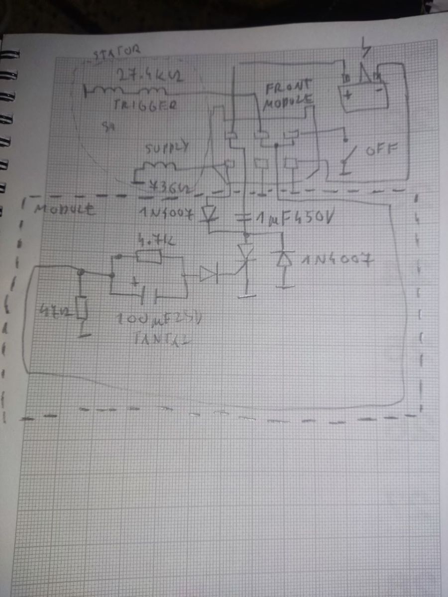

    Teraz omówienie zasady działania na przykładzie schematu. Tutaj rozrysowałem połączenia.
    Ręcznie narysowany schemat modułu zapłonowego CDI na kartce w kratkę

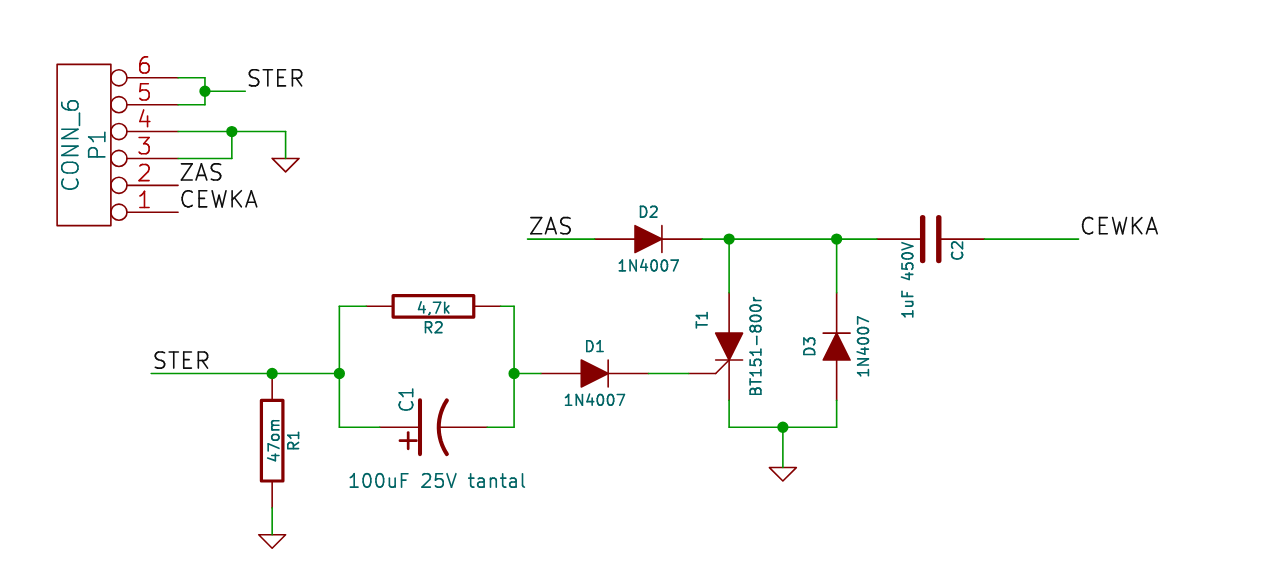

    Cewka nazwana "Supply"(na zdjęciu zapłonowa) przez diodę 1N4007 ładuje kondensator 1uF 450V, prąd ładowania zamyka się przez cewkę zapłonową do masy.
    Druga dioda 1n4007 zwiera ujemne połówki sinusoidy, nie pozawalając na naładowanie kondensatora z przeciwną polaryzacją.
    Gdy kondensator zostanie naładowany, to aby nastąpił przeskok iskry, energia z kondensatora musi zostać oddana do cewki wysokiego napięcia.
    Realizowane jest to poprzez załączenie tyrystora i przepływ prądu w obwodzie cewki. Jest to również szeregowy obwód LC więc mogą występować tutaj oscylacje.
    Są one porządane, bo powodują wielokrotny przeskok iskry w krótkim czasie, poprawiając jakość zapłonu.
    Choć nie jestem tego pewien na ile tu występują, bo nie wiem jak długi jest impuls załączający tyrystor.
    Impuls włączający tyrystor pochodzi z cewki wyzwalającej(na schemacie oznaczonej trigger).
    Impuls szybko przechodzi przez kondensator 100uF(bo dla składowej zmiennej stanowi zwarcie) i diodę do bramki tyrystora włączając go.
    Rezystor 4.7k według mnie służy do rozładowania kondensatora, a dioda zapobiega przedostawaniu się ujemnego napięcia z cewki wyzwalającej na bramkę.
    Dodaję jeszcze schemat z projektu:

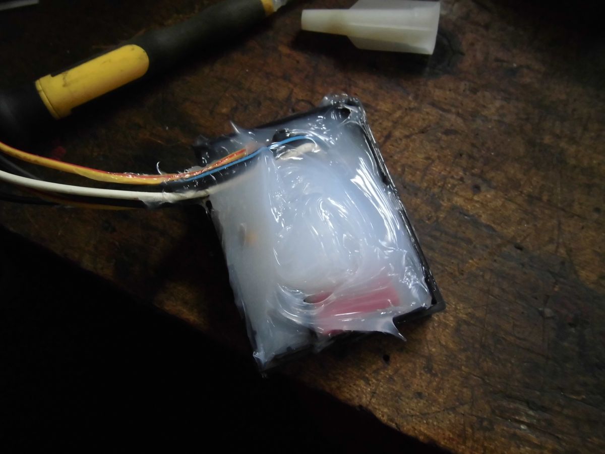

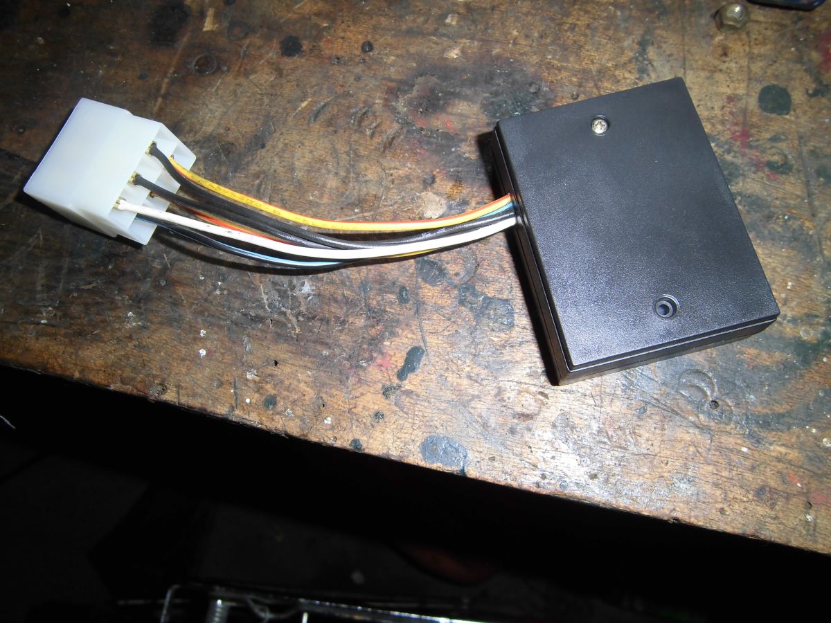

    Jeśli chodzi o moduł to całość w obudowie zalałem sylikonem.
    Moduł zapłonowy CDI widziany z góry, pokazujący płytkę PCB i przewody
    Zalany silikonem moduł zapłonowy CDI z kilkoma przewodami na stole warsztatowym
    Obudowany moduł zapłonowy CDI z przewodami i złączem na drewnianym blacie.
    Ze zdjęcia sądząc nie jest to silikon do elektroniki, ale może chociaż taki do klejenia luster (bezkwasowy)?
    Bo jeżeli użyłeś silikonu sanitarnego, to masz duże szanse, że wkrótce moduł przestanie działać, bo coś skoroduje.
    Sam kiedyś użyłem takiego sanitarnego do zabezpieczenia lutowanych przewodów, bo akurat nic innego nie miałem pod ręką. Niedługo potem przewody rozlazły się w rękach.

    Słuszna uwaga. Jeśli zastosowałeś silikon kwaśny (większość), będzie powodował szybką korozję. Warto go usunąć. Jeśli neutralny, to ok.

    Jeśli chodzi o silikon to nie pamiętam. Projekt został zmontowany około 10lat temu i działa do dzisiaj. Przyznam też, że w tym temacie kompletnie nie mam wiedzy, nie wpadłbym na to, że silikon sanitarny może zniszczyć elektronikę.
    Jest jakieś prawdopodobieństwo,że ten który użyłem był dekarski.
    Z tego co ja wiem, tyrystora nie da się wyłączyć od strony bramki, moim zdaniem układ się wyłącza sam po wytraceniu energii w kondensatorze 1µF.
    Tu, na moje, pierwsza dioda blokuje ujemne połówki, gdyby one przechodziły i trzeba by je zwierać drugą diodą, to kondensator nigdy by się nie naładował. Natomiast nie jestem pewien skąd projektant się tu spodziewał odwrotnej polaryzacji, może jeszcze ktoś z kolegów coś doda.

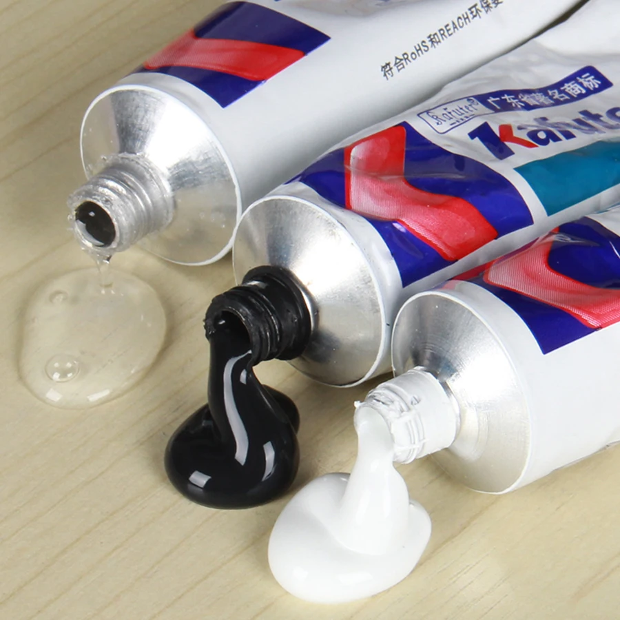

    chemik_16 napisał:
    przy okazji, jaki polecacie łatwo dostępny -i tani - materiał do zalewania takich puszek ?
    Oczywiście w hurtowniach takich jak TME czy Mouser są masy do zalewania, ale co do ceny to kwestia dyskusyjna - dla jednego będzie drogo, dla koś innego tanio.
    Ja kupowałem u chińczyka takie jak na obrazku. Numerki oznaczają różne właściwości - jedne mają mniejszą lepkość i lepiej się rozlewają wnikając w mniejsze szczeliny, inne mają lepkość większą, więc nie ściekają z pionowych powierzchni. Jedne są białe, inne transparentne...
    Różnokolorowe tubki kleju silikonowego przemysłowego na czarnym tle
    Jest też Kafuter 704 i inne, wszystkie do wyszukania na chińskim portalu... Prawdopodobnie taniej nic nie znajdziesz...
    Trzy tubki silikonu Kafuter w kolorze przezroczystym, czarnym i białym wypływające na blat.

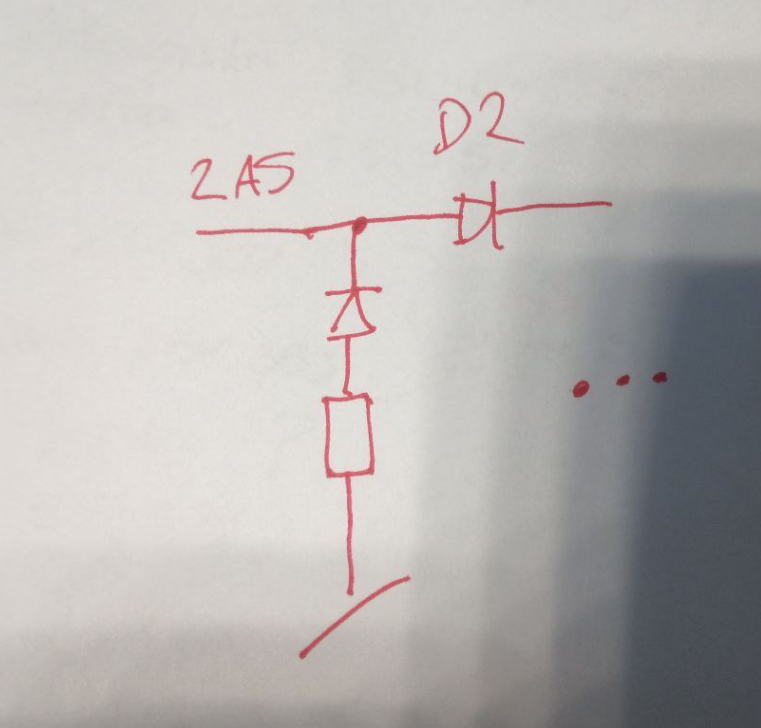

    Również nie rozumiem działania tej diody D3, w tym miejscu jest zbędna, chyba że chodzi o przepięcie o przeciwnej biegunowości po tym jak przestanie płynąć prąd (ale tutaj zanika on naturalnie i tyrystor się zamyka). Gdyby potem pojawiało się jakieś napięcie wsteczne to na moją intuicję i tak większość energii rozładuje się od drugiej strony cewki i świecy zapłonowej...
    Może chodziło Ci o coś takiego jak poniżej?
    Schemat z diodą Zenera i rezystorem równolegle podłączonymi do masy z linii oznaczonej 2A5
    Żeby podczas ujemnej połówki cewka nie była w stanie zupełnie bez obciążenia i nie wyindukowało się na niej zbyt duże napięcie? Wtedy przydał by się tam też jakiś rezystor jak na moim rysunku?
    Jak układ się sprawdza w praktyce? Jest możliwość regulacji kąta zapłonu? Zakładam że mechaniczna obracając moduł? Czy manipulując pojemnością C1 nie dałoby się uzyskać drobnej zmiany opóźnienia zapłonu względem obrotów?
    Tyrystor może się wyłączyć też gdy jego prąd osiągnie zero. A tutaj w obwodzie to nastąpi ze względu na szeregowy rezonans cewki wysokiego napięcia i kondensatora C2. Rezonans powoduje, że jest tam gasnąca oscylacja sinusoidalna wokół napięcia zerowego. Byłby on stłumiony, gdyby nie obecność diody D3, bo przy przejściu przez zero tyrystor się wyłączy i gdyby nie ta dioda to prąd nie mógłby płynąć w przeciwną stronę.
    Ujemna połówka bierze się stąd, że nad cewką przesuwa się magnes koła magnesowego. Strumień magnetyczny rośnie a potem, gdy magnes oddala się od cewki to maleje. Generuje to ujemne napięcie.
    Nie jest zbędna jest potrzebna, aby nie blokować przepływu prądu rezonansowego między C2, a cewką wysokiego napięcia.

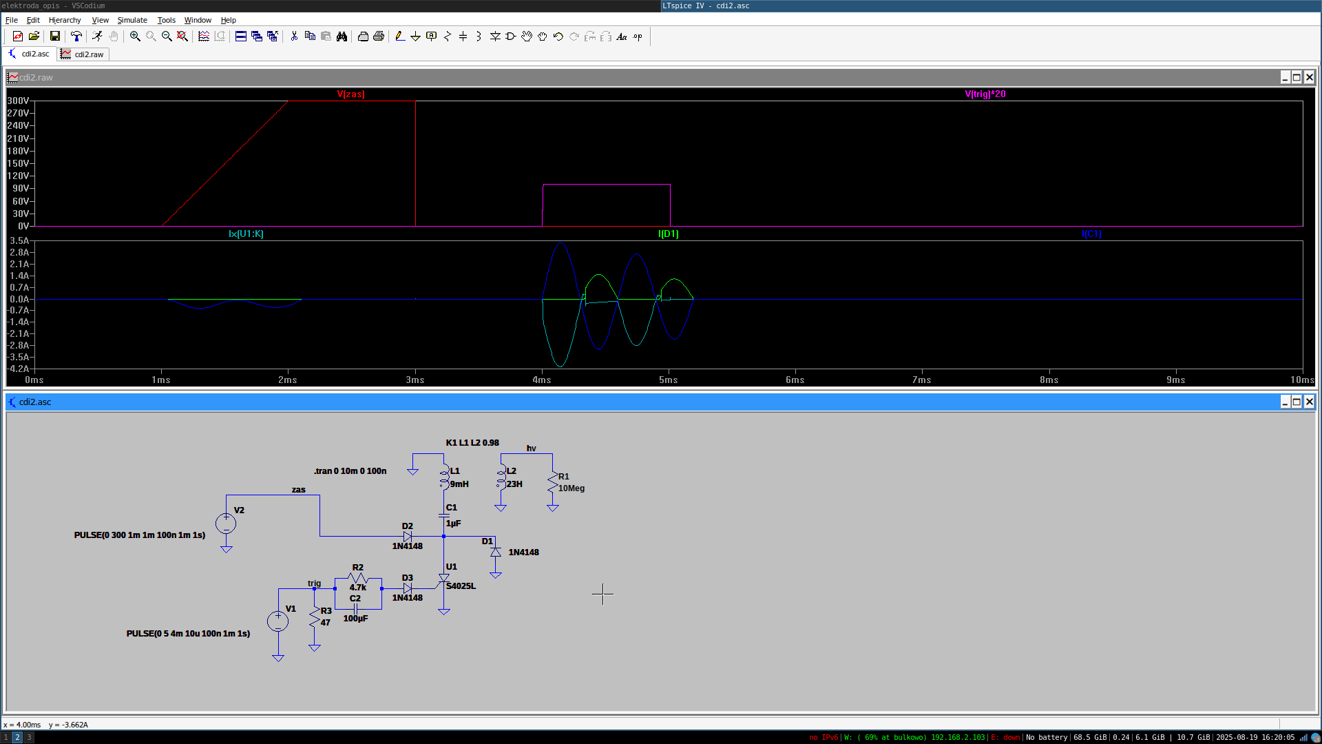

    Zrealizowałem symulację w LTSpice.
    Wygenerowałem przebieg narastający do 300V, który ładuje kondensator. Po 3ms to napięcie ładujące zanika.
    W chwili 4ms następuje załączenie tyrystora. Impuls ma czas trwania 1ms.
    Ix - to przebieg prądu tyrystora, I(D1) to prąd diody do niego równoległej.
    I(c1)-niebieski to prąd kondensatora.
    Widać, że prąd kondensatora oscyluje, jedna połówka sinusoidy jest przewodzona przez tyrystor, a druga przez diodę.
    Widać też że gdy impuls sterujący zanikł, to po przejściu prądu przez zero oscylacje ustały.
    Na potrzeby symulacji przemierzyłem zgrubnie jedną cewkę zapłonową, ale od większego motoru, bo nie mam cewki do Charta.
    Ustaliłem w ten sposób indukcyjności i rezystancję. Wychodzi na to, że cewka wysokiego napięcia ma przekładnie koło N=50.
    Symulacja LTSpice: oscylacje prądów kondensatora, tyrystora i diody
    Załączam też plik do symulacji w LtSpice.

    No i symulacja wszystko wyjaśniła. Dzięki. Zastanawiając się nad rolą D3 nie rozważałem całego układu, bardziej zacząłem się zastanawiać na jej rolą względem cewki zasilającej i dlatego wydawało się, że nie ma sensu...

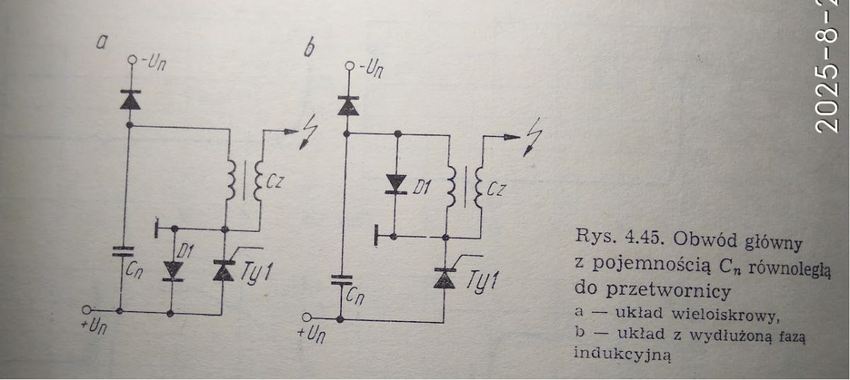

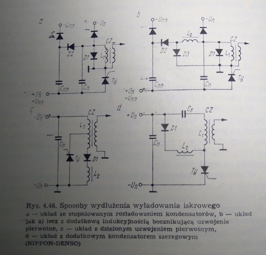

    Są, a raczej były różne sposoby na poprawienie parametrów zapłonu CDI.
    Obecnie zamiast tak rozbudowywać układ lepiej zastosować zapłon tranzystorowy.
    Schematy dwóch układów zapłonowych z kondensatorem Cn i cewką Cz
    Schematy elektryczne czterech układów zapłonowych do wydłużenia wyładowania iskrowego
