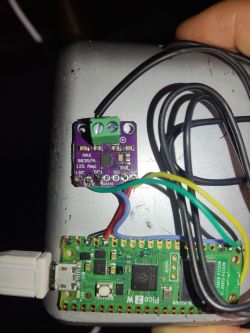

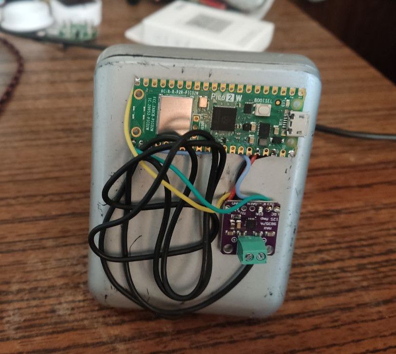

    Przedstawiam prosty w montażu projekt głośnika bluetooth zbudowany na Raspberry PI Pico 2W, który posiada moduł WIFI oraz Bluetooth.
    Oprogramowanie bazuje na przykładzie z środowiska Arduino, zmodyfikowanym, tak aby odtwarzanie strumienia audio odbywało się po I2S, do którego podłączony jest DAC ze wzmacniaczem klasy D MAX98357 o mocy około 1W.

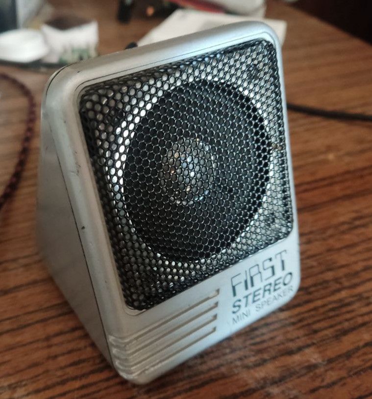

    Jako bazę konstrukcji stanowi głośnik, do którego przykleiłem na taśmie dwustronnej płytkę Raspberry oraz wzmacniacza. I2S jest połączony z wykorzystaniem kabelków.
    Konstrukcja jest zasilana z USB, gdzie źródłem zasilania może być cokolwiek np: powerbank.

    W przedstawionym kodzie zdefiniowałem 3 piny, które używane są na potrzeby transmisji strumienia audio.
    W praktyce do połączenia z układem MAX98357 potrzebne jest 5 kabelków, bo dochodzi jeszcze masa i zasilanie(zasilam z 3.3V).
    Pinu SD_MODE nie podpinałem, jest on na płytce podciągnięty do zasilania przez rezystor 1Mom.

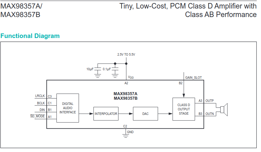

    Schemat układu MAX98357A/B przedstawiający interfejs cyfrowy, interpolator, DAC i stopień wyjściowy.
    Screen przedstawia wnętrze układu MAX. Który posiada DACa oraz wzmacniacz. Dane przesyłane są jako sample 16 bitowe. Na wyjściu jest jeden głośnik.
    Scalak sumuje oba kanały dzieląc wynik przez 2(Left/2 + Right/2) tworząc w ten sposób pojedyncze wyjście mono.

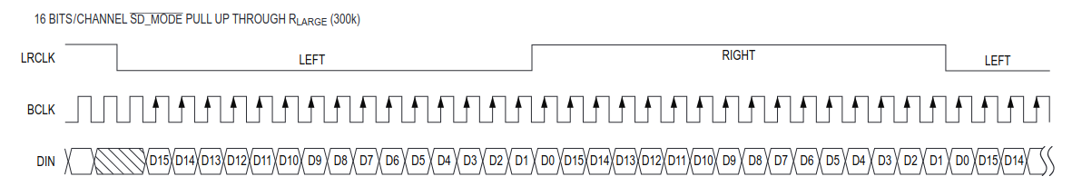

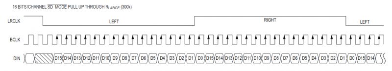

    Schemat transmisji danych audio przez interfejs I2S.
    Dane po I2S wysyłane są w ten sposób, że sygnał BCLK jest zegarem, na którego narastającym zboczu próbkowane są bity z sygnału DIN.
    Sygnał LRCLK(WCLK) informuje czy aktualnie przesyłany jest lewy czy prawy kanał audio, jest on także referencją zegara dla DACa audio.

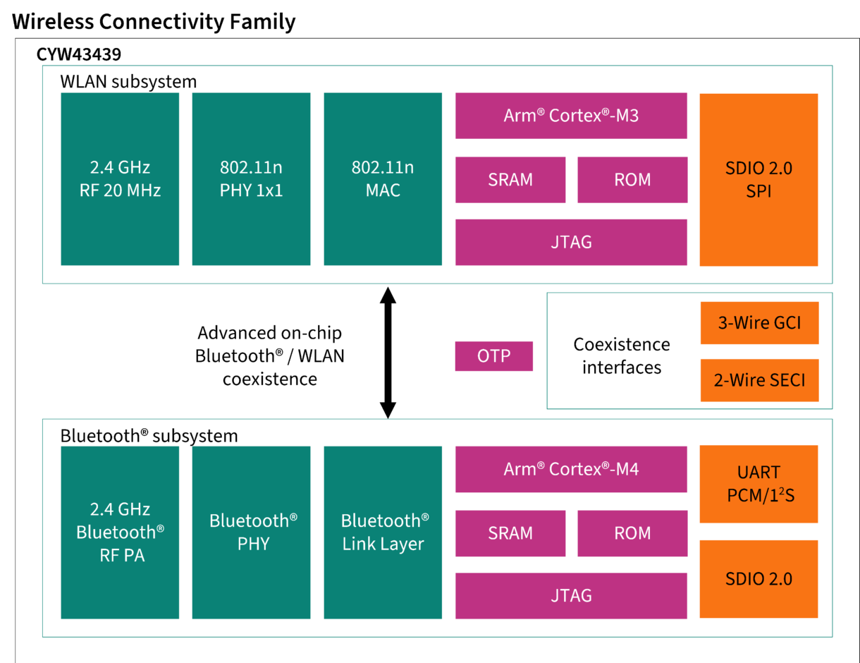

    Na płycie umieszczony jest układ Infineona CYW43439KUBG. Integruje w sobie Bluetooth 5.2 oraz WIFI IEEE 802.11b/g/n.
    Bardzo dobra jest dokumentacja tego układu pod względem radiowym, gdzie inne alternatywne układy są bardzo ubogie i prawie nic nie ma.
    Diagram blokowy układu CYW43439 z podziałem na podsystemy WLAN i Bluetooth.
    Komunikacja między RP2350 a tym układem realizowana jest z wykorzystaniem SDIO w trybie 1bitowym.
    CYW43439KUBG posiada w swoim wnętrzu mikrokontroler z rdzeniem Cortex-M3(a chyba nawet 2), którego oprogramowanie musi być wgrane podczas startu. Jest to binarka dostarczona przez Infineona. W przypadku arduino kod do konfiguracji dostarczany jest jako biblioteka statyczna libipv4-bt.a(https://github.com/earlephilhower/arduino-pico/blob/master/lib/rp2350/libipv4-bt.a). Źródła sterownika dostępne są pod linkiem https://github.com/georgerobotics/cyw43-driver/tree/main. Kod tego bloba jest zdefiniowany jako tablica i można zobaczyć pod linkiem https://github.com/georgerobotics/cyw43-driver/blob/main/firmware/cyw43_btfw_43439.h.

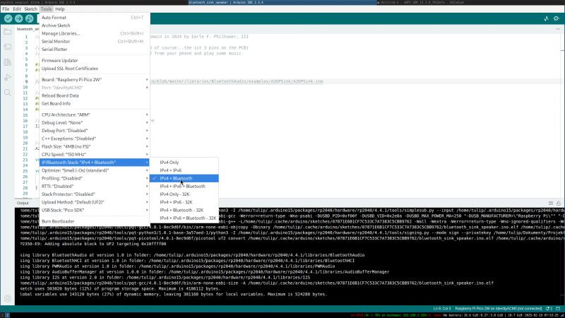

    W środowisku Arduino należy podczas kompilacji wskazać że używamy stosu Bluetooth oraz ip. Wtedy dodawana jest do kompilacji wcześniej wspomniana biblioteka statyczna.
    Interfejs Arduino IDE z podświetloną opcją IP/Bluetooth Stack.

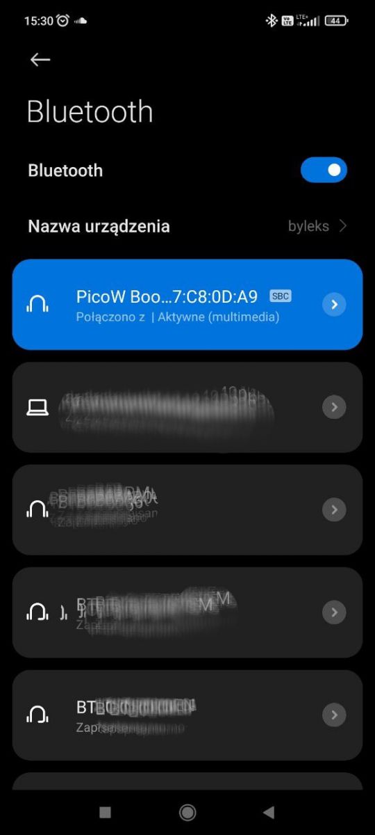

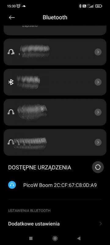

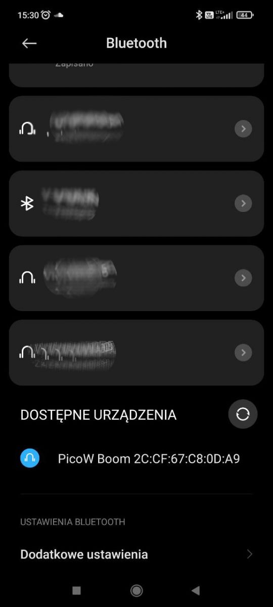

    Po zaprogramowaniu, urządzenie bluetooth rozgłasza się, co można zobaczyć na poniższym screenie:
    Lista urządzeń Bluetooth z widocznym PicoW Boom
    Ekran połączeń Bluetooth z urządzeniem PicoW Boo.
    Po podłączeniu widać, że działa z kodekiem SBC.
