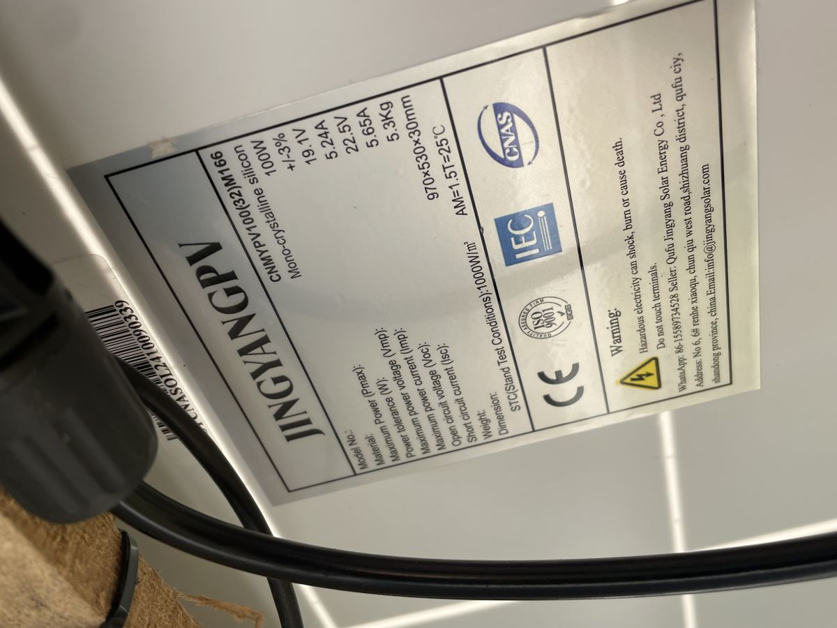

    Naklejka specyfikacyjna panelu fotowoltaicznego JingyangPV.

    Sprawdź więc, czy to urządzenie figuruje na załączonej liście. Jeśli nie, wystąp do sprzedawcy o dokumentację.

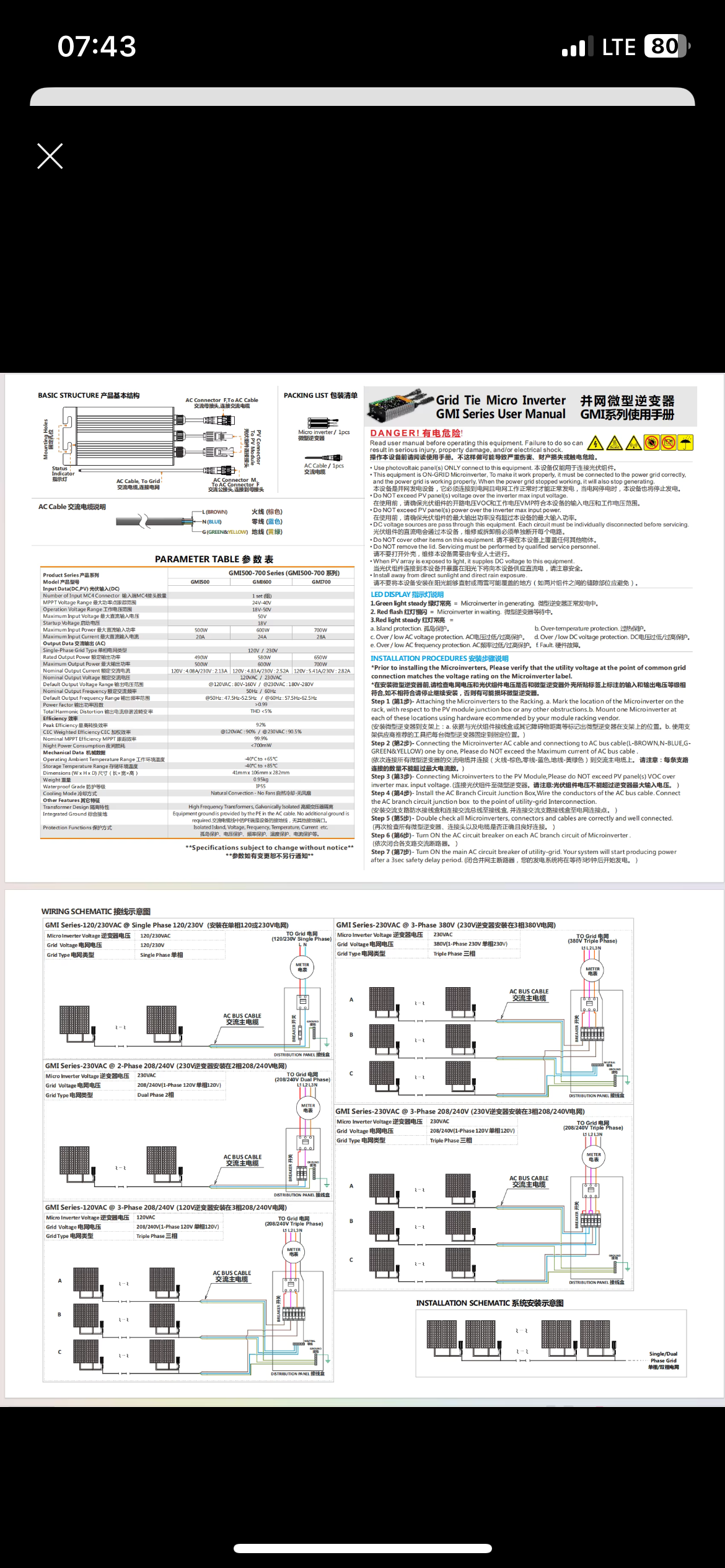

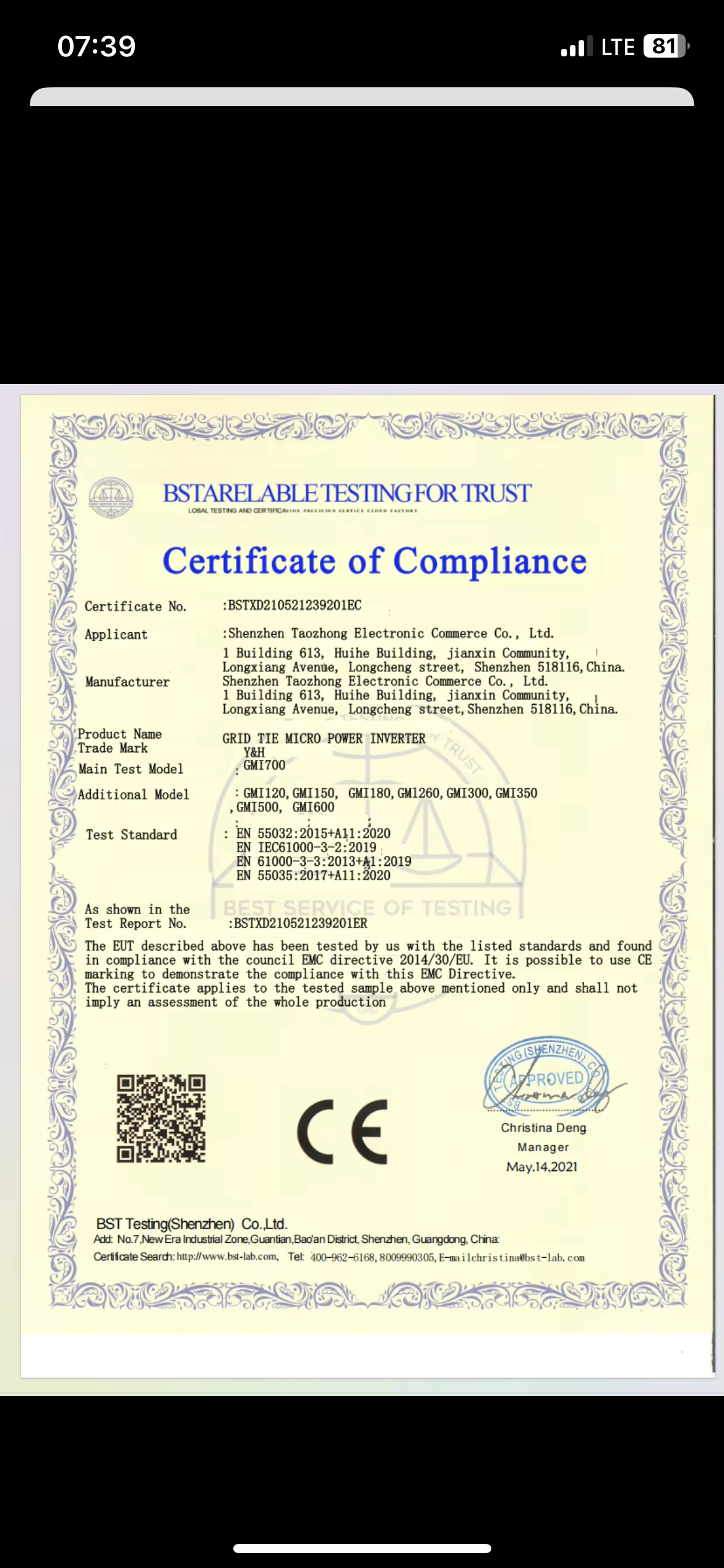

    Panowie pisałem do sprzedawcy inwertera wczoraj o certyfikaty wysłał mi takie coś czy w ZE
    Uznali by takie coś ?
    Certyfikat zgodności dla mikroinwertera pokazujący szczegóły dotyczące producenta i standardów testowych.
    Instrukcja obsługi mikroinwertera GMI z diagramami technicznymi.

    Chyba najprościej skontaktować się z BOK Twojego operatora i dopytać u źródła. Być może okaże się, że ta dokumentacja będzie dla nich wystarczająca. Przedstaw sprawę wprost, że zamierzasz uruchomić mikroinstalację PV (tzw. "balkonową" o mocy poniżej 0,8kWp) i dowiedz się co musisz dostarczyć do ZE. Jeśli to konieczne, złóż wniosek o określenie warunków przyłączenia mikroinstalacji do sieci (pisałem o tym w #12). Niestety, ale operatorzy mają różne podejście do tematu, także poszczególne oddziały mogą nieco inaczej potraktować urządzenia spoza listy. Ale dobra wiadomość jest taka, że jeśli tylko moc instalacji oraz falownik spełnią formalne wymagania, to ZE po prostu nie może odmówić jego przyłączenia - takie jest obowiązujące prawo.
    Pomogłem? Kup mi kawę.

    Okej, dzięki bardzo, czekam jeszcze na certyfikat paneli i skontaktuję się z działem PGE. Dopytam, co i jak.

    Przypuszczam, że z "kwitami" nie będziesz miał żadnych problemów ze zgłoszeniem takiej instalacji.
