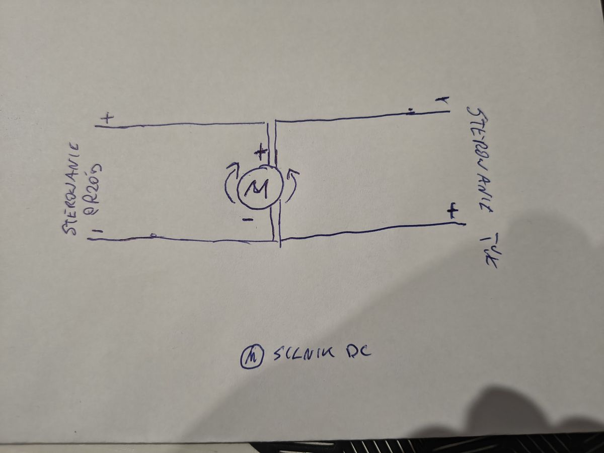

Jak zabezpieczyć układ sterowania silnikiem przed zwarciem przy zmianie kierunku?
balcerseb 19 Kwi 2025 21:54 453 6

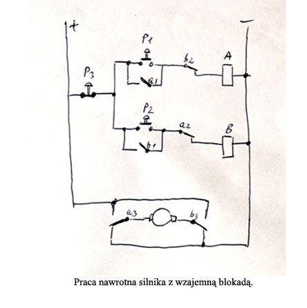

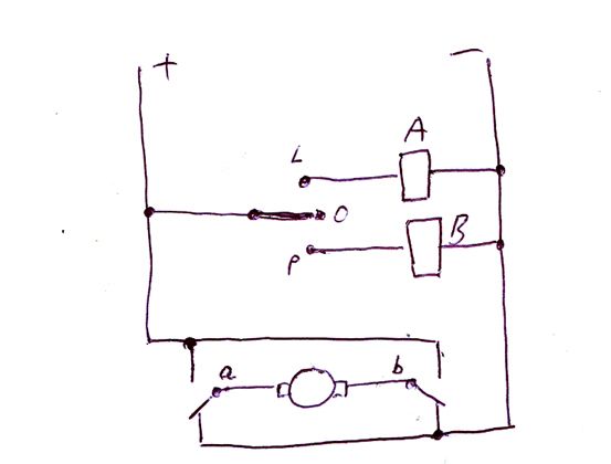

✨ Dyskusja dotyczy zabezpieczenia układu sterowania silnikiem DC (prąd 1 A) przed zwarciem podczas zmiany kierunku obrotów, realizowanej za pomocą przekaźników sterowanych WiFi na płytce Kincony A16. Problem polega na zwarciu powstającym przy jednoczesnym włączeniu kanału do przodu i kanału do tyłu, gdy plus sterowania jest podawany na masę. Proponowane rozwiązania obejmują zastosowanie przełącznika typu break-before-make lub mostka H z przekaźnikami, które zapobiegają jednoczesnemu załączeniu obu kierunków. Wskazano konieczność stosowania wzajemnej blokady przekaźników oraz czasowego odstępu między zmianą polaryzacji zasilania, aby uniknąć przepływu dużego prądu i uszkodzenia układu. Przykłady schematów pokazują sterowanie za pomocą przycisków z blokadą i wyłącznikiem hamującym silnik przed zmianą kierunku oraz zwieranie uzwojenia silnika w stanie wyłączenia dla szybkiego hamowania.
