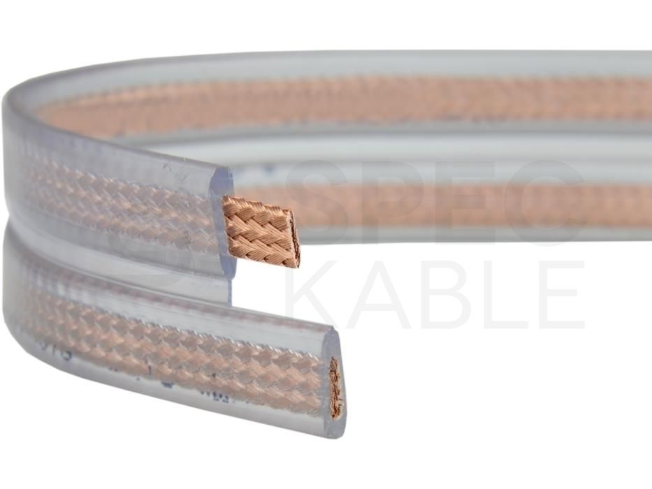

    Ja tutaj nie widzę problemu w stworzeniu sobie takiego przewodu. Problemem może być zastosowanie takiego a nie innego,ale nie samo zbudowanie go. Można z powodzeniem złożyć coś takiego na pół i skleić albo zgrzać.Nawet zwalcować na gorąco żeby było blizej. Można na koniec skręcić .Ograniczenie jest w chęci ,bo mozliwości są dzisiaj spore.
    Przezroczysty przewód płaski z widocznym miedzianym oplotem w środku, przecięty na końcu.

    @m2606 Sęk w tym, że odległość pomiędzy żyłami ma znaczenie.

    Może poszukaj w specyfikacji koncentryków do nadajników. Są takie, które mają bardzo dużą średnicę oplotu.
