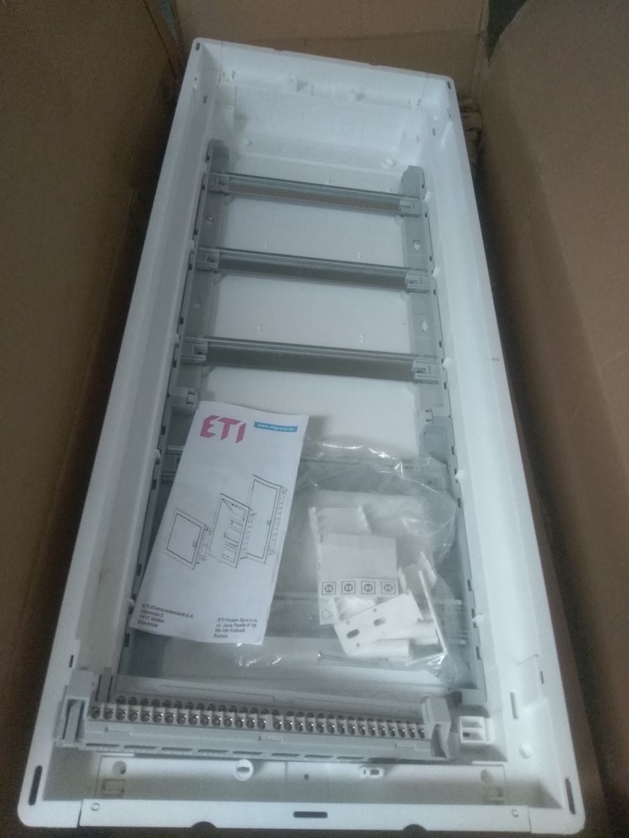

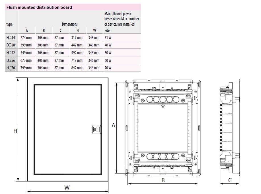

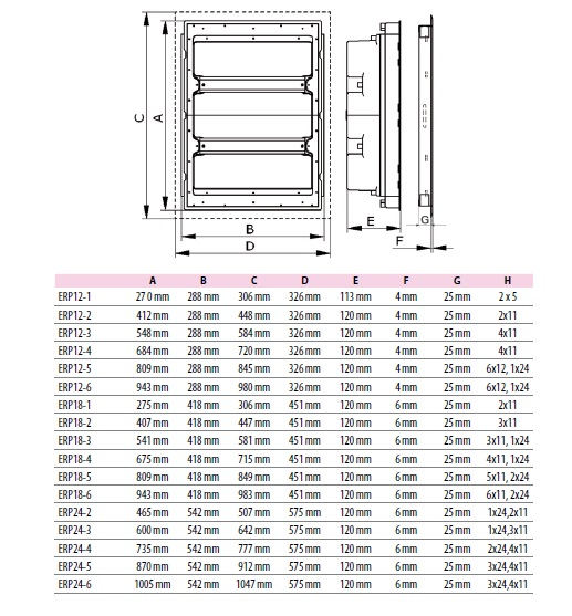

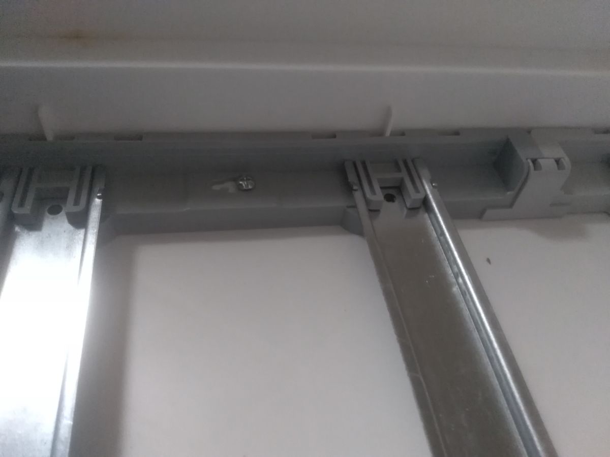

✨ Dyskusja dotyczy wyboru rozdzielnicy podtynkowej – plastikowej czy metalowej – oraz rekomendowanych marek i modeli. Metalowe rozdzielnice cechują się odpornością na ogień i topnienie, natomiast plastikowe są nieprzewodzące i bezpieczniejsze elektrycznie. W kontekście montażu w ścianach kartonowo-gipsowych (GK) rozdzielnice ETI z serii ECG posiadają odpowiednie uchwyty do montażu w GK, natomiast seria ERP jest przeznaczona do ścian murowanych i nie nadaje się do GK ze względu na głębokość i brak mocowań. Marka Hager jest krytykowana za wysoką cenę, pustą przestrzeń wewnątrz i niewygodne drzwi, natomiast ETI jest chwalona za lepszą konstrukcję i łatwość montażu. Volta jest wskazywana jako jedna z najlepszych marek ze względu na łatwość montażu i praktyczne rozwiązania. Prąd znamionowy rozdzielnicy ETI ECG 70/63 A jest wystarczający dla typowych zastosowań, zwłaszcza przy zabezpieczeniach o niższej wartości. W dyskusji pojawiły się także uwagi dotyczące materiałów złącz licznikowych (żywica chemoutwardzalna z włóknem szklanym) oraz różnic między rozdzielnicami do różnych typów ścian.
