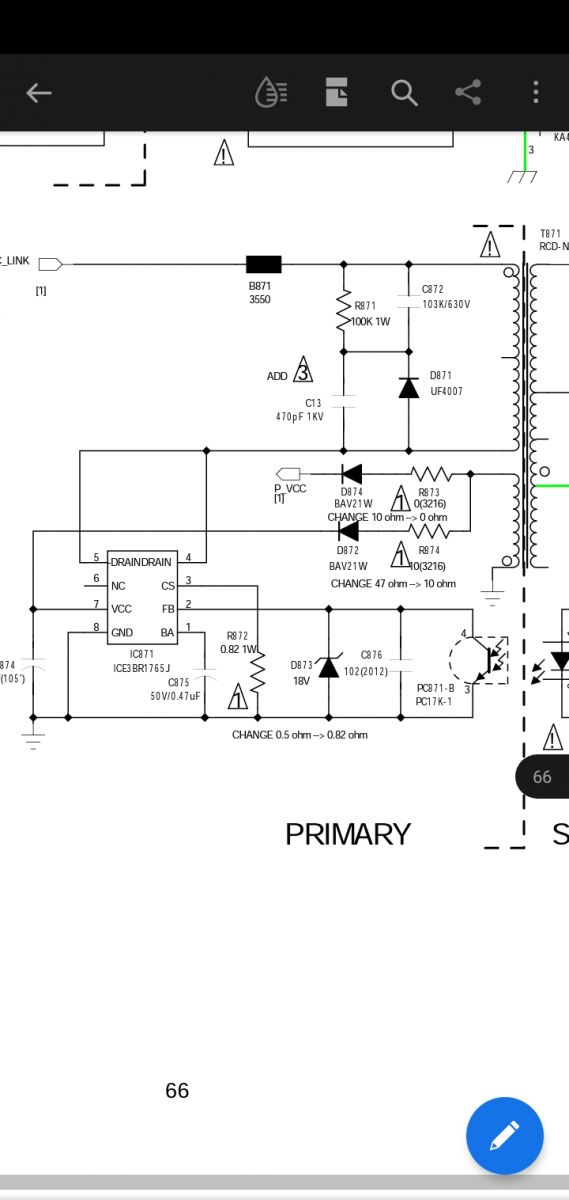

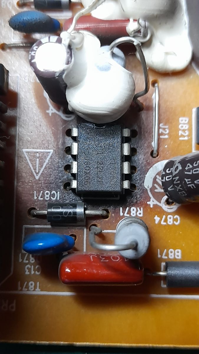

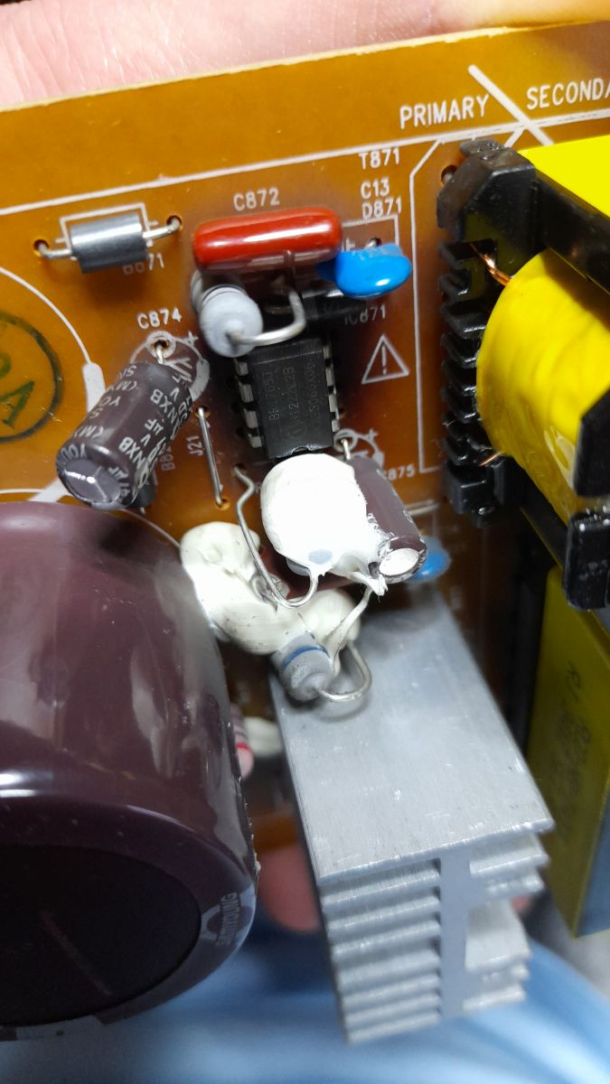

Dyskusja dotyczy problemu przegrzewania się układu scalonego ICE3BR1765j, który jest zamontowany na płytce PCB w pionie. Użytkownicy sugerują różne metody chłodzenia, w tym zastosowanie pasty termoprzewodzącej oraz małego radiatora, jednak zwracają uwagę na problemy z przyczepnością radiatora do układu. Wskazują również na możliwość uszkodzenia innych komponentów, takich jak kondensatory i transoptory, które mogą wpływać na stabilność pracy układu. Zauważają, że laminat PCB może być niskiej jakości, co prowadzi do przegrzewania. Proponowane są także wentylatory oraz kleje termoprzewodzące jako alternatywne rozwiązania.
