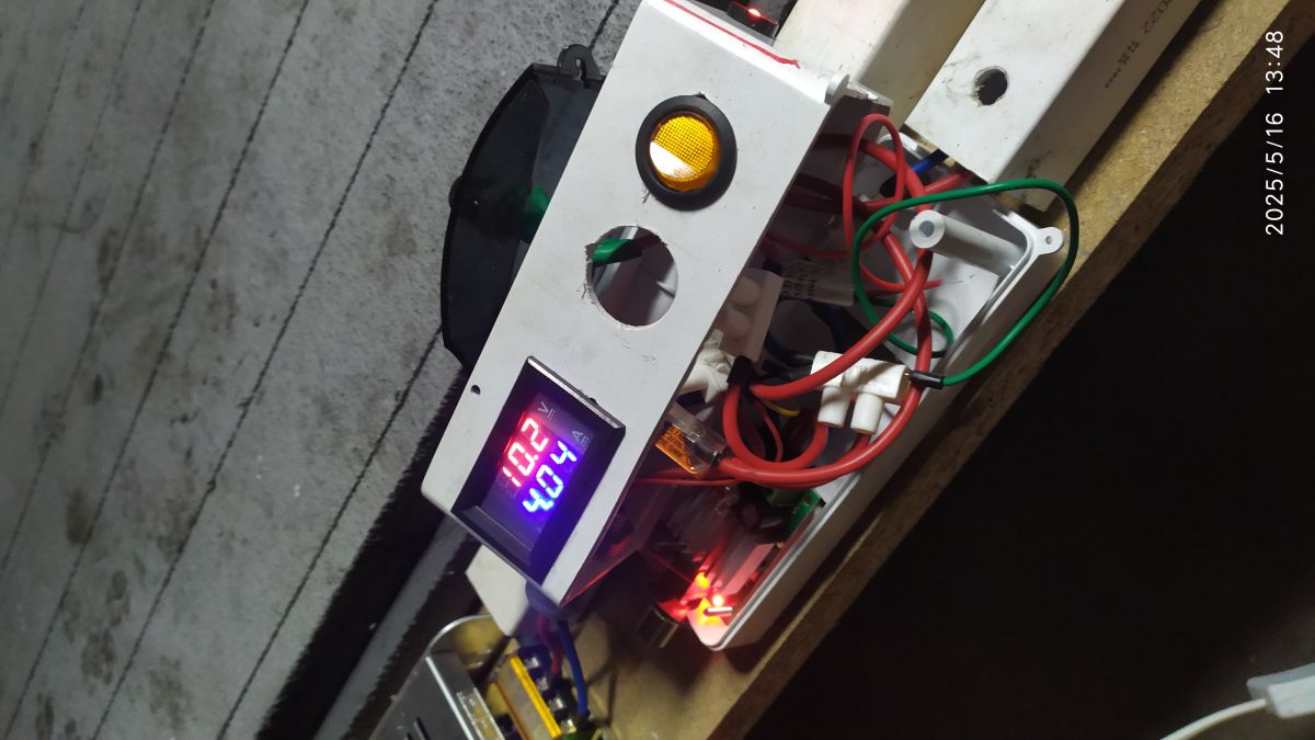

    Witam. Zrobiłem gilotynę do cięcia styropianu:
    - zasilacz 250 W/8,3 A/24 V impulsowy,
    - regulator obr. 24 V,
    - wskaźnik napięcia i natężenia prądu.
    Wszystko działa OK. Pytanie: jaki bezpiecznik mogę dać, aby zabezpieczyć zasilacz (obecnie jest chyba 7 A topikowy między zasilaczem a regulatorem), jeśli na zasilaczu jest 8,3 A?
    • Jaki bezpiecznik do zasilacza 24 V/8,3 A/250 W w gilotynie do styropianu? IMG_20250507_044920.jpg (2.82 MB) Musisz być zalogowany, aby pobrać ten załącznik.
    #2 21541664
    ArturAVS
    Moderator
    Posty: 26107
    Pomógł: 2295
    Ocena: 7738
    8 A będzie odpowiedni. 8,3 A to maksymalna wydajność zasilacza.

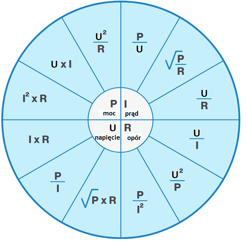

    Teoretycznie wszystko wyjaśnia prawo Ohma.
    Zależności między napięciem, prądem i rezystancją.
    Schemat koła z wzorami dotyczącymi prawa Ohma: zależności między napięciem, prądem, oporem i mocą.
    W tym przypadku możliwa jest jeszcze zmiana oporu z powodu zmiany temperatury.
    Możliwe wtedy °C ↑ ⇒ Ω ↓ ⇒ I ↑ ⇒ P ↑ ⇒ °C ↑ ⇒ Ω ↓ ⇒ I ↑ ⇒ P ↑ ...
    i tak aż do przepalenia
    Sytuację ratuje termistor PTC.

    Zdj się przyda, co do reszty to nie mają głowy, ale dzięki. 👍
    Ostatecznie na 14 V przecina dobrze przy drucie 0,7.
    A tu zdj dla 0,7 i długości 75 cm.
