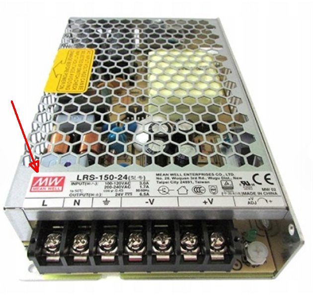

    Nie lubię produktów podszywających się pod inne marki. Tu mamy taką sytuację - WM podszywający się pod markowego producenta zasilaczy MW:
    Zasilacz z logo „MW” stylizowanym na logo marki Mean Well
    W takich przypadkach brałbym dużą poprawkę na deklarowaną moc. Jeśli konstruujesz urządzenie do częstej pracy może po prostu kupić markowy zasilacz np: Link. Masz zabezpieczenia i dodatkowo możliwą regulację napięcia 4,8V-26,4V - uzyskasz w ten sposób regulację mocy. Niestety regulacja jest napięciowa i trzeba trochę pokombinować, ale da się. Normalnie jednak daje 24V.

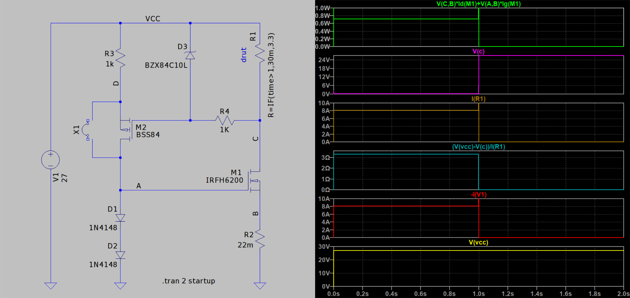

    Tak na chybcika dla drutu podłączonego na stałe do plusa:
    Schemat układu z MOSFET-ami oraz wykresy przebiegów napięcia i prądu w symulacji LTspice
    W chwili t=1s rezystancja drutu maleje z 3,3Ω do 30mΩ.
    Wtedy główny tranzystor wyłącza się.
    Jeszcze nie analizowałem wzystkich stanów nieustalonych oraz czy po usunięciu zwarcia układ samoczynnie wróci do normalnego stanu.
    Jeżeli nie to należałoby zewrzeć na krótko przycisk X1.
