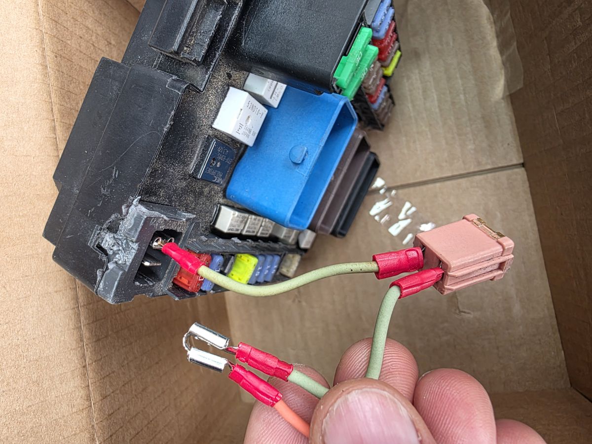

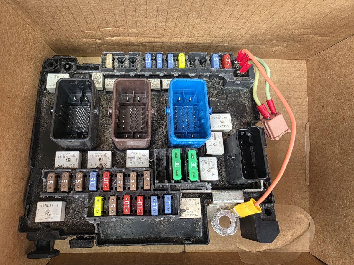

  • #10 21569305
    kamilb1985
    Posty: 7
    Ojciec przyjechał z Polski drugim takim samym Peugeotem 508 i posprawdzałem. Na bezpieczniku F29 napięcie jest cały czas. Padł BSM, zrobiłem bypass między stałym 12 V BSM-a a bezpiecznikiem F29 i auto odpala z kluczyka normalnie, może się komuś przydać w nagłym przypadku, żeby auto było jeżdżące, zanim wymieni się BSM-a.
    Moduł BSM z Peugeota 508 w kartonie, widoczne bezpieczniki i przewody z prowizorycznym obejściem.
    Ręka trzyma wiązkę kabli z konektorami przy module BSM Peugeot 508, przygotowaną do obejścia elektrycznego.
    Kupiłem nowy BSM o tych samych numerach i auto odpala normalnie, ale mam inny problem. Na nowym BSM nie działa klimatyzacja, założę stary i wszystko hula. Czy po wymianie na nowy wszystko powinno działać, czy trzeba robić jakieś kodowania?
