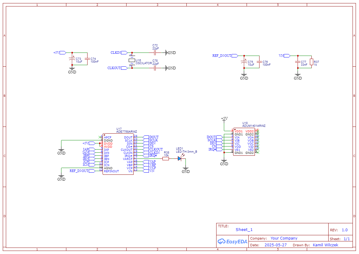

    wilczyr napisał:
    Jeżeli moja koncepcja się powiedzie, wówczas będę myślał o dalszym rozwoju projektu np. wyświetlacz, wyniki w chmurze, pomiar z 3 faz, obliczenia mocowe, THD.
    Wg mnie bez sensu jest to robić na procku, bo 3 fazy to 6 ADC, które muszą próbkować jednocześnie, żeby zminimalizować błędy. Nie do ogarnięcia na procku. Ja robię identyczny miernik na ADE7758, który to wszystko robi z odpowiednią dokładnością, a procek użyć do programowania go i czytania rejestrów.

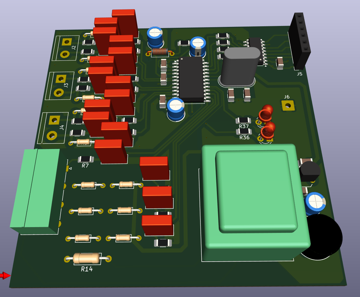

    Schemat elektroniczny układu pomiarowego z układem ADE7758 oraz zasilaczem.
    Wizualizacja 3D płytki PCB z elementami elektronicznymi, w tym kondensatorami, rezystorami, złączami oraz dużym zielonym transformatorem.
    Będę dawał w tym tyg płytki do zrobienia u chińczyka, jesteś zainteresowany?

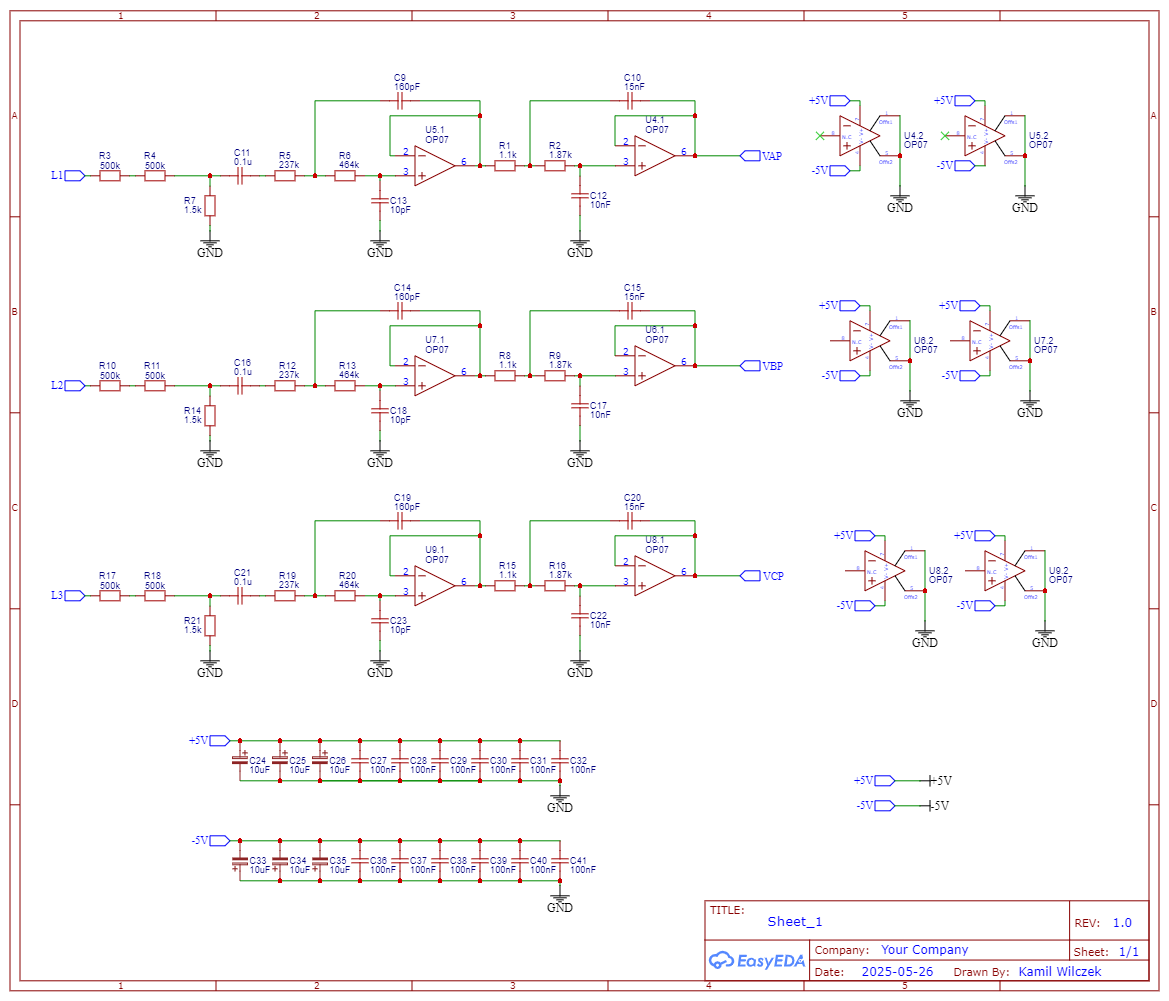

    Schemat blokowy filtrów dolnoprzepustowych opartych na wzmacniaczach operacyjnych z trzema torami sygnałowymi i sekcją zasilania.

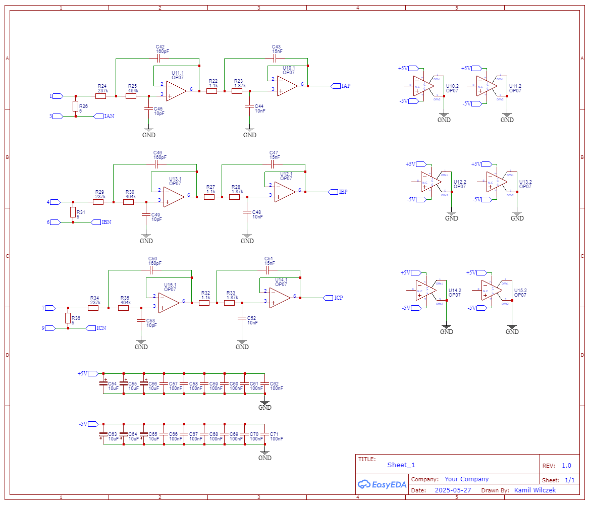

    Schemat elektroniczny z trzema torami pomiarowymi napięcia i filtrowaniem dolnoprzepustowym, zbudowany z układów OP07 oraz kondensatorów i rezystorów.

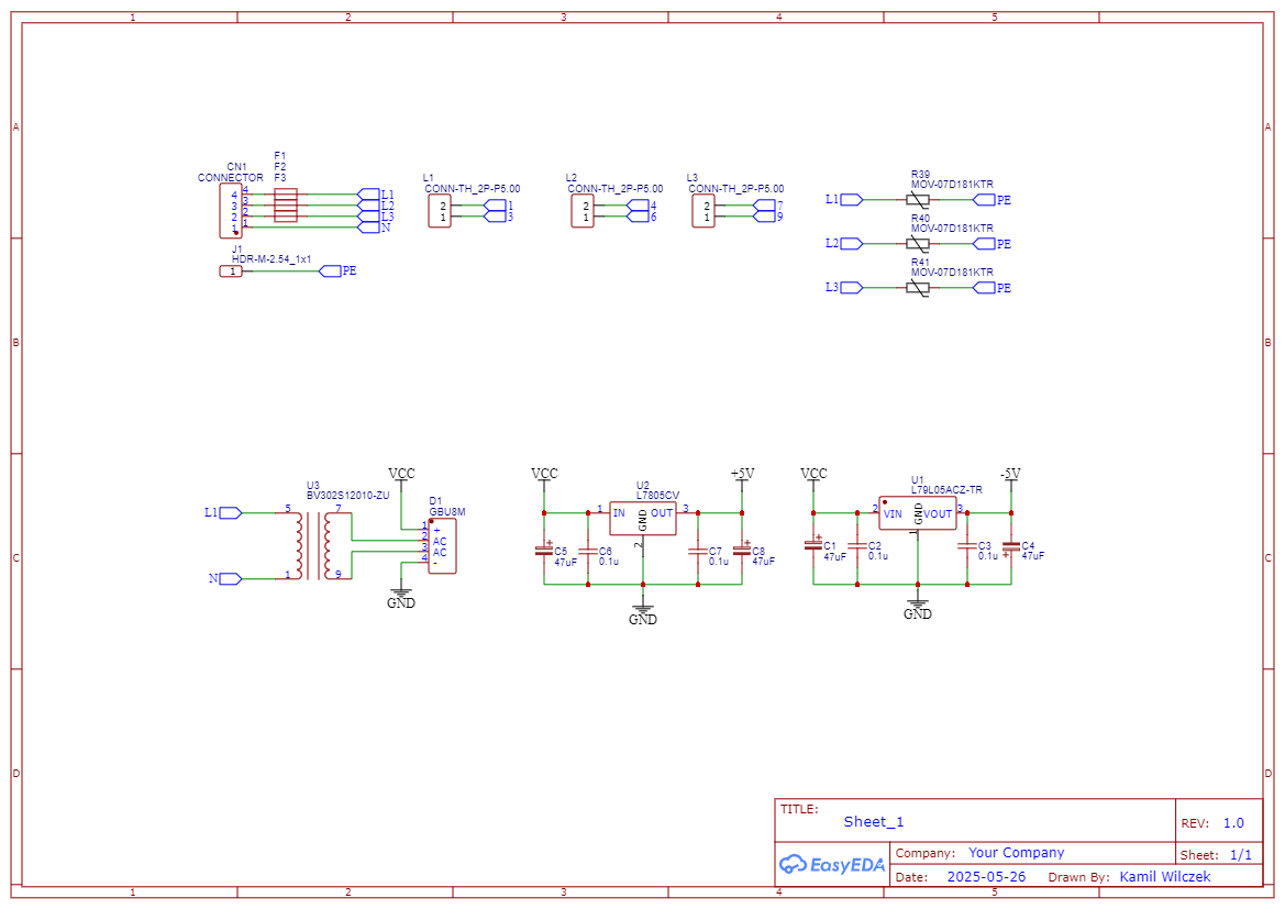

    Schemat elektryczny zasilania i filtracji, zawierający transformatory, mostek prostowniczy, regulatory napięcia i kondensatory.
    Schemat blokowy układu pomiaru energii elektrycznej z wykorzystaniem ADE7758 i izolatora ADUM1401, z pokazanymi połączeniami zasilania, sygnałów oraz filtrami RC.
    Tor napięciowy jest zrealizowany na dzielniku napięcia, w wyniku którego z napięcia 325 Vpp otrzymuję 480 mV Vpp. Sygnał trafia na filtr dolnoprzepustowy. Korzystając z narzędzia Analog Filter Wizard (https://tools.analog.com/en/filterwizard/) otrzymałem następującą charakterystykę:

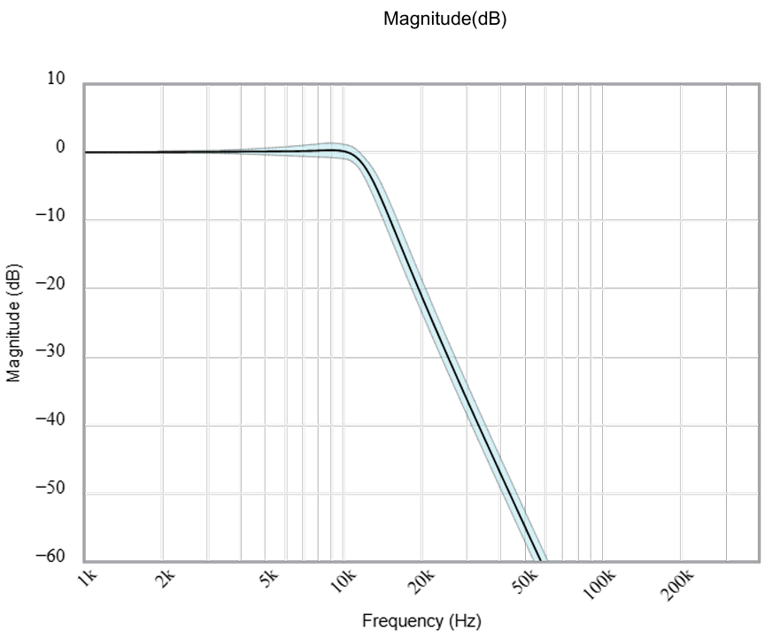

    Wykres charakterystyki amplitudowej filtru dolnoprzepustowego, przedstawiający tłumienie sygnału w funkcji częstotliwości od 1 kHz do 200 kHz.
    Odfiltrowany sygnał dochodzi do układu ADE7758.
    Podobna filtracja została zastosowana w torze pomiaru prądu (sygnał ok. 350 mV). Nie zastosowałem układu całkującego, układ ADE7758 z tego, co zauważyłem, posiada możliwość całkowania sygnału pochodzącego z cewki Rogowskiego.

    Obawiam się, czy układ filtrujący nie wprowadzi czasami zbytnio dużych zniekształceń badanych sygnałów.

    ADE7758 nie potrzebuje filtrów czwartego rzędu, do układu wg poprzedniej koncepcji rozbudowane filtry były by potrzebne. Czytałeś dokumentację ADE7758 ?
    On się opiera na przetworniku sigma-delta, więc filtr pierwszego rzędu o częstotliwości granicznej 10kHz daje prawie 40dB tłumienia dla 833kHz (nie znalazłem wprost podanej tej częstotliwości ale domyślam się że to połowa częstotliwości próbkowania)
    Myślę że wystarczy filtr pierwszego rzędu jak proponuje producent, a jeśli w sieci są źródła zakłóceń w.cz. (komunikacja PLC, zasilacze nie spełniające obowiązkowych wymagań EMC) to dał bym filtr drugiego rzędu.

    MCP3903 ma podobnie niskie wymagania odnośnie filtrów.
    Mam wątpliwości co do pomiarów napięcia sprzęgniętych AC.
    OP07 jest precyzyjny, ale nie jest szybki, czasem to może być problem. Pytanie też czy tak niskie offsety są potrzebne - mam wątpliwości. Z drugiej strony jakiś szczególnie drogi nie jest.
    Tak czy inaczej kopiowałbym z dokumentacji AD ile się da. Oni raczej się znają :)
