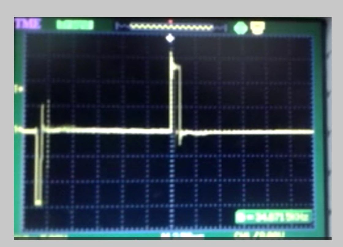

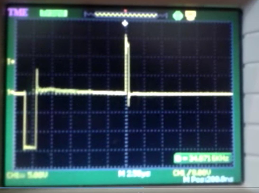

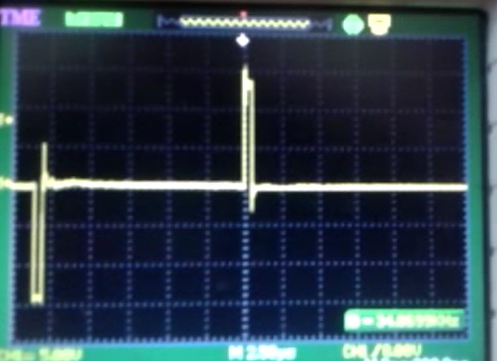

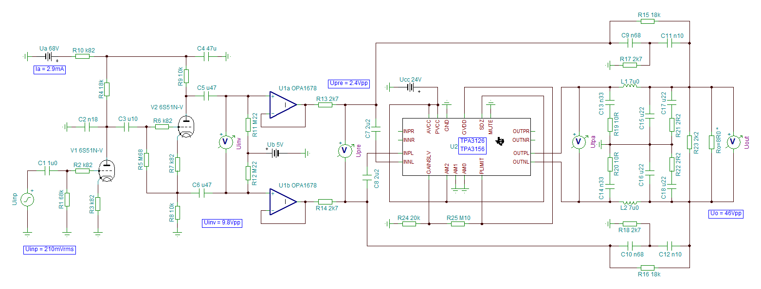

    Jak te przebiegi mają się do tego (stan spoczynku):
    Ekran oscyloskopu pokazujący wykres sygnału o krótkiej amplitudzie dodatniej i ujemnej oraz długim fragmencie w stanie spoczynku.
    studisat napisał:
    Jedyne co zmieniasz to próbujesz to zrobić z napięciem symetrycznym zasilania.
    Jesteś pewien? Potrafisz pokazać układ generujący przebieg jak na oscyloskopie?
    A tu przebieg wejściowy ma dodatnią wartość:
    Ekran oscyloskopu z widocznym przebiegiem sygnału o kształcie impulsu dodatniego, powracającego do zera.
    I wartość ujemna na wejściu:
    Wykres z oscyloskopu pokazujący sygnał z dodatnimi i ujemnymi impulsami na ekranie.
    Tak. Zmodyfikowałeś coś co jest tą najprostszą modulacją o to by wykrywać biegunowość przebiegu sygnału. To fajny pomysł ale masz jedną pułapkę, która może wygenerować coś podobnego do zniekształceń skrośnych. Otóż musisz zadba c o to by detekcje biegunowości były precyzyjnie ze sobą styczne. To pierwszy problem. Drugi to inny a związany z tranzystorami komplementarnymi. Tranzystory o pnp czy z kanałem p mają gorsze parametry od tych npn i z kanałem n. Problem tkwi chociażby w ruchliwości nośników. Jak przejrzysz MOSFET'y komplementarne to zobaczysz że nie wszystkie parametry są zgodne. Dawniej jak próbowano stosować tranzystory mocy FET w stopniu mocy to musiano łączyć dwa FETy z kanałem p i stosować jeden z kanałem n. A teraz jeszcze popatrz jak jest z ofertą tranzystorów mocy MOSFET z kanałem p. Skądś to wynika. Nie nie potępiam w czambuł Twojego pomysłu bo jest ambitny. Przypomina mi to schemat falownika napędowego i zasilającego w ED160 jakie jeżdżą w PKP Intercity. Tam z pojedynczego napięcia znamionowego 3kV w sieci trakcyjnej robią symetryczne 2*1.5kV. Tyle że gałęzi mostka zamiast dwóch szeregowo tranzystorów zastosowano aż cztery plus dwie dodatkowe diody. Wszystkie to był tranzystory IGBT npn. Czyli jest to możliwe, nie potrzeba tranzystorów komplementarnych ale wymaga sprytnej modulacji.
    Twój pomysł przypomina też to co mamy w modulacji BD, Jednak tam nie ma zmiany biegunowości bowiem mostki H są zasilane pojedynczym napięciem. Stosując pełny układ mostkowy nie jest to problemem. Tu jeszcze jednak odeśle do kart katalogowych układów TI bowiem można porównać o ile gorszym jest nie pełny mostek H ale jako połowa. Jeszcze jedno modulowanie PWM jak dla mnie kojarzy się z metodami sigma-delta w przetwornikach DAC. (i podobne jest do DSD w SACD). Ale aparat matematyczny udowadnia jeszcze jedną pułapkę otóż nie można wykorzystać pełnego zakresu zmiany umownie nazwijmy współczynnika wypełnienia bo zaczynają się pojawiać i szybko rosnąć zniekształcenia. To zmuszało do innego masteringu nagrań dla wydań SACD (loudness war nie jest możliwy) no i stąd jest ta legendarna "lepsza" jakość SACD a nie że zastosowano DSD). W przetwornikach DAC na dodatek jeszcze stosuje sę już wysokie mnożniki taktu względem PCM. DSD64 czyli SACD to 64 krotność próbkowanie 44.1kHz w PCM. Ale w obecnych przetwornikach DAC mamy już DSD512 czyli 512 krotność. Ty chcesz zastosować ekstremalnie niską częstotliwość kluczowania. Masz wiec wyzwanie.

    studisat napisał:
    Tak. Zmodyfikowałeś coś co jest tą najprostszą modulacją o to by wykrywać biegunowość przebiegu sygnału. To fajny pomysł ale masz jedną pułapkę, która może wygenerować coś podobnego do zniekształceń skrośnych. Otóż musisz zadba c o to by detekcje biegunowości były precyzyjnie ze sobą styczne..
    Układ bardzo precyzyjnie przechodzi przez zero przebiegu. Jak już tłumaczyłem w wątku poświęconym temu układowi zapobieganie powstawaniu odpowiednika zniekształceń skrośnych jest zrealizowane dzięki niezerowemu wypełnieniu przebiegu wyjściowego dla zerowego sygnału wejściowego.
    Uwag o tranzystorach NPN i PNP nie bardzo rozumiem - stopień wyjściowy jest zrealizowany na tranzystorach MOSFET.
    Niska częstotliwość próbkowania jest zaletą tego układu - prostota konstrukcji.

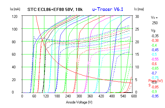

    kulmar napisał:
    studisat napisał:
    A to trafo głośnikowe
    Może ten temat będzie interesujący:
    https://www.elektroda.pl/rtvforum/topic3946219.html
    Pierwsza moja uwaga by nie popełnić istotnego błędu bo trafo nie posiada pasma przenoszenia. To posiada dopiero układ w którym pracuje trafo. Bo np sieciowe trafo jako głośnikowego w klasycznym SE nie zaoferuje ani basu ani sopranu. Ale na wyjściu układu SRPP już będzie inaczej. Zależnie od układu uzyskimy różne pasmo przenoszenia.
    Kolejny problem a raczej pułapka to tez to pasmo. Tu trzeba określać zdolność do przeniesnienie moc przy założonym max poziomie THD. Jeszcze raz przypomnę że dwukrotnie mniejsza częstotliwość to aby zachować te sama moc przenoszoną to trzeba osiem razy większą masę (objętość) rdzenia. Wyobraź sobie że masz trzy linie na charakterystyce częstotliwościowej. W dole pasma mam w skali logarytmicznej częstotliwości mam linię o dodatnim nachylenie a która jest wynikiem tego co ciut wyżej napisałem. Gdzieś na górze pasma będziemy mieś linię o ujemnym nachyleniu a wynikająca z rozproszenia pola magnetycznego. A do tego mamy poziomą linię aktualnego wysterowania lampy w stopniu mocy. Zmniejszając wysterowanie stopnia mocy obniżasz tę pozioma linia ale dwie pozostałe nie zmieniają swoje położenia. Co to znaczy - zmniejszając poziom wysterowania poszerza się pasmo przenoszenia.
    Kiedyś specjalnie komuś pokazałem - SE na 6S33S. Dla 1kHz było to nieco powyżej 14W. Dla 100kHz jakieś 12W. Dla 50Hz około 5W, Dla 20Hz poniżej 0.5W. Odniesieniem było to jak wygląda sinus na ekranie oscyloskopu. Nie było FFT pod ręką a ponoć kultowy PMZ to do takich analiz się nie nadaje. Czasem podaje się pasmo dla poziomu wysterowania -20dB. To jest 10 krotnie niższe napięcie sygnału na wejściu niż dla pełnej znamionowej mocy wyjściowej. 10 krotnie niższe napięcie to 100-krotnie niższa moc czyli dla tego SE byłoby 0.14W. Niestety o ile w przypadku sopranów to ich poziom w widmie muzyki jest niskie ale dla baśów jest inaczej. I tu masz dlaczego to pierdzi pisząc kolokwialnie.
    Kolejny krok to schemat zastępczy trafa. Musisz uwzględnić rezystancje dnamiczną lampy w stopniu mocy jako źrodła sygnału napięciowego, Rozproszenie pola to dodatkowa indukcyjnośc szeregowa jako indukcyjność rozproszenia. Schematy modelowe znajdziesz w internecie. Zauważysz, że im wyższa rezystancja wewnętrzna lampy to potrzebna jest większa indukcyjność uzwojenia pierwotnego trafa głośnikowego. Triody mają niska rezystancję dynamiczną niż pentody a tym bardziej tranzystory bipolarne jaki FET;y, MOSFET;y (za wyjątkiem V-MOS). Ale triody mają wadę położenie charakterystyki anodowej dla Ug = 0V w porównaniu z pentodą. Pentoda ma łagodne kolano ale sporo bliżej osi dla Ua - 0V niż trioda. Tetroda strumieniowa jak pentoda strumieniowa mają ostrzejsze kolano (lepszy rozdział prądów w lampie pomiędzy anodę i siatkę ekranujacą) ale najlepsze są lampy o konstrukcji fame-grid - lamp mocy niestety brak. Kolano charakterstyki anodowej jest bardzo blisko osi pionowej Ua=0V i nawet jest ostrzejsze niż w tranzystorach. Triody są z powodu niskiej rezystancji dynamicznej pożądane ale ich ch-ki sprawiają ze przy braku prądu siatki to moc dla stopnia SE nie przekracza 25% mocy admisyjnej anody lampa. Dla pentod można mieć około 50% mocy admisyjnej anody. Pentoda czy tetroda połączone triodowo to niestety te 25% max. Aby mieć więcej mocy z lampy trzeba się odwołać do sztuczek układowych. Taką jest układ super triode connected. Trioda napięciowa jest elementem nieliniowym USZ.

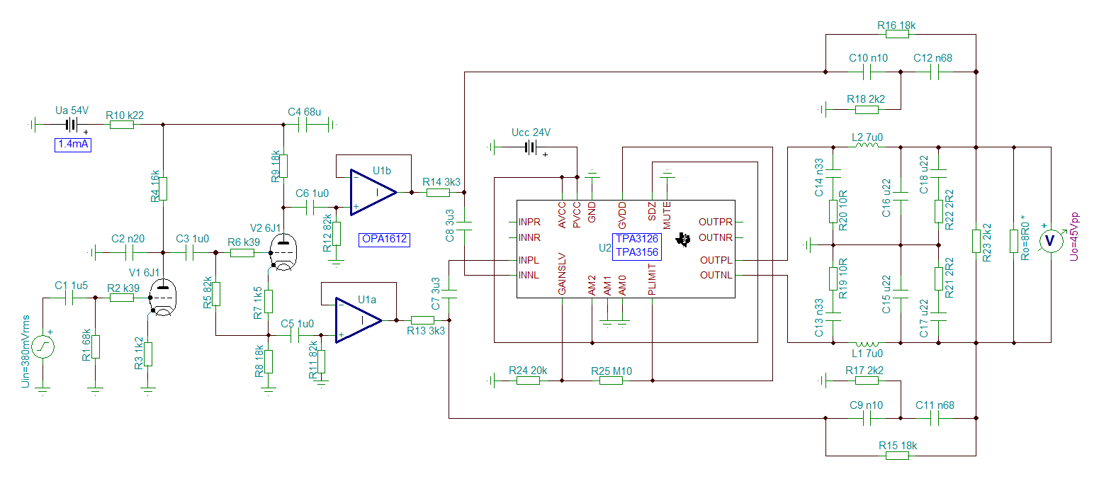

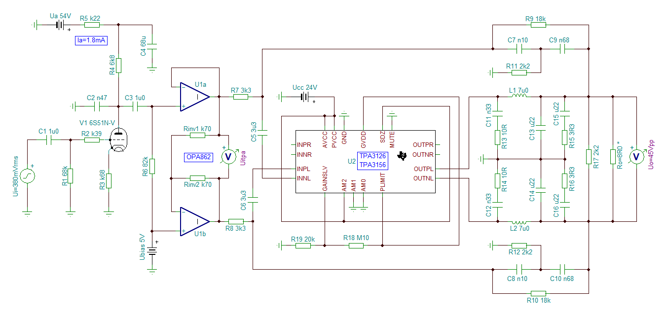

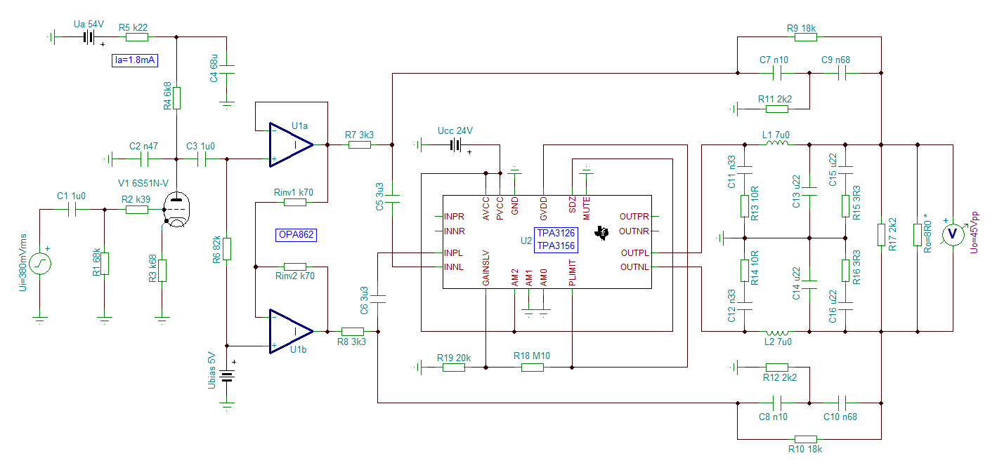

    Klasa D (TPA3126 / TPA3156) z pętlą post-filter feedback oraz z lampowym stopniem wstępnym,
    Aby nie być gołosłownym - za pomocą charakterografu uTracer zdjąłem charakterystyki klasycznego STC na ECL86 plus EF80 jako konwerter napięcię - prąd
    Taka pentoda mocy w ECL86 da około 4W jako pentoda. W połączeniu triodowym jakieś 1.3W. W STC spokojnie bez optymalizacji układu osiąga się 2.3W a można dobić do 2.7W. Warto? Oceń sam. Na deser to w miejsce tej pentody mocy być trioda mocy (tak i dostaniesz lepsze ch-ki wiec i większa moc) a co najlepsze np scalony wzmacniacz mocy audio. Brzmi fajnie? Patrz poniżej:
    W sumie to eksperymentujesz z lokalnymi USZ. Dwa klasyczne rozwiązania są "znane". Ultralinear bowiem siatka ekranująca druga elektrodą sterująca. I dodam istotną acz ciekawą uwagę - nie potrzebujesz odczepu dla UL bo możesz dać wtórnik na którego wejście podajesz część napięcia audio z anody. Z wyjścia wtórnika zasilasz siatkę ekranującą. Jedno skrajne położenie potencjometru masz połączenie triodowe potem przez rozmaite przejściowe ch-ki ultralinear aż w drugim skrajnym dostaniemy pentodę. Można dać wtórnik na lampie choć to wymaga dodatkowego napięcia wyższego niż anodowe stopnia mocy no i pamiętać trzeba o napięciu katoda - grzejnik. Drugie rozwiązanie to układ quad czyli uzwojenie (a może to być nawet wtórne trafa głośnikowego - popatrz na schematy ZK120, ZK140, ZK125 czy ZK145). Quad jest fajny bo częściowo kompensujesz prąd anodowy magnesujący rdzeń. Łączy się ideę ultralinear i quad. Można dać źródło prądowe do dodatkowego uzwojenia w przeciwfazie i tak można się pozbyć szczeliny w trafie dla SE ale to toporne i wymagające dodatkowego poboru prądu.
    Jednak w miejsce stopnia moc SE zachęcam do przeciwsobnego i zainteresowanie się fajną topologią - circlotron: https://en.wikipedia.org/wiki/Circlotron Można go adaptować do tranzystorów. Niestety potrzeba dwóch pływających źródeł napięcia.
    Znowu off-top. Sorry.

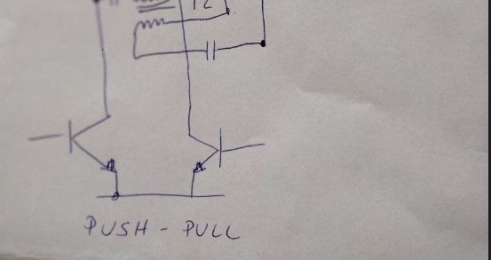

  • #44 21594006
    studisat
    Specjalista - lampowe odbiorniki radiowe
    Posty: 1877
    Pomógł: 164
    Ocena: 273

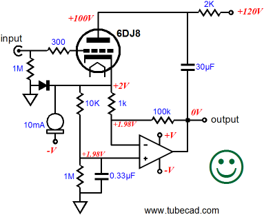

    Może ale nie musi. Bowiem jedna gałąć może być sterowana sygnałem a druga może mieć stałą wartość prądu. Wtedy nie ma klasycznego PP ale SE z kompensacją prądu (w przeciwfazie) czyli znika podmagneosywanie rdzenia trafa.
  • #46 21594016
    studisat
    Posty: 1877
    Pomógł: 164
    Ocena: 273
    Ze szkicu schematu to jednoznacznie nie wynika. Ponadto wcześniej sugerowałeś lampowy SE.
    Mimo wszystko ja chcę wyeliminować trafa (i sieciowe i głośnikowe, zasilanie z impulsowego zasilacza poza wzmacniaczem, dodatkowe stabilizatory impulsowe dla żarzenia i anodowego plus ew pompa ładunkowa dla oczka magicznego dla wariantu z EF95 plus EM87). No może zostawię trafo głośnikowe dla małego STC ECL86 + EF80 na kanał plus podwójne oczko EM83.

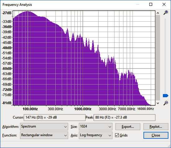

    Daleki jestem od umpa-umpa, bardzo daleki. Jednak fizyki nie oszukasz. Zresztą zacznijmy tylko od tego, jaka jest skala częstotliwości podstawowych tonów grand piano, czyli fortepianu z 108 klawiszami - najniższy ton to 16,35 Hz, najwyższy to 7902 Hz. Typowy fortepian - 88 klawiszy to ok. 27,5 Hz do 4186 Hz. Teraz powiedz mi, czy uda się przenieść z pełną mocą solidne zagranie fortepianu, nawet tego "zwykłego" tym tonem A0, czyli 27,5 Hz, bez przekroczenia znacznie maksymalnej mocy przenoszonej przez rdzeń transformatora, a niestety szybko ona spada ze spadkiem częstotliwości, to jest spadek w proporcji trzeciej potęgi zmiany częstotliwości.
    Co gorsze, widmo przeciętnego nagrania muzycznego "też nie pomaga" w kwestii basów. Masz je poniżej.
    Niestety lampiaki, a szczególnie SE, z racji kombinowania z pozbywaniem się podmagnesowywania rdzenia, mają znaczny problem z basem. Nawet na tych Audio Show, nawet przy "audiofilskiej" muzyce "grającej" głównie tylko środkiem pasma, niestety zawsze było słyszalne to pierdzenie na basie. W przypadku PP jest już nieco lepiej, ale dalej słabo. Trafo musiałoby mieć ogromnie przeskalowany rdzeń, a to oznacza, że trudniej jest utrzymać w ryzach rozproszenie pola magnetycznego, pasożytnicze pojemności uzwojeń itd. O ciężarze takiego monstrum nie wspominam.
    Praktycznie cały przemysł nagrań muzycznych, nawet wydający te umpa-umpa, w zasadzie nie potrafił (i jeszcze nadal nie potrafi) odpowiednio zadbać o bas. Nawet w tych umpa-umpa i to jeszcze obecnie. Najpierw to za sprawą ograniczeń winyla oraz słabowitości przeciętnego sprzętu audio w domach (era lampowa) wycinano dół pasma. Potem nawet wczesne radio FM, i to już nawet sprzed ery stereo, nie przenosiło tonów poniżej 100 Hz (chodziło m.in. o archaiczną formę sygnalizacji faktu nadawania informacji drogowych) - i nadal tak jest nawet w emisji DAB. Ba, to ignorowanie basu jeszcze trwa pomimo odejścia do lamusa CD. Bo tak było "od zawsze". Fakt, monitory w studiu nie potrafiły tego odtworzyć. Wiele słuchawek stosowanych w studiach nagraniowych również. Jednak to się zmienia. Nie chodzi o perkusję, bo ta tak nisko nie schodzi. Nie musi to być "elektronika" czyli instrumenty elektroniczne, wystarczy zwykły fortepian i nawet nie musi to być ten mający te 20 klawiszy więcej. A jeśli intencją wykonawcy czy kompozytora jest zatrzęsienie trzewiami słuchacza niskim tonem, to co wtedy?
    Zresztą to nadal wycinanie dołu pasma w nagraniach muzycznych to widać na tym wklejonym w tym poście wykresie. Tak, to maksimum dla zaledwie 88 Hz. Widać, że docelowo nagranie miało "nie schodzić" poniżej 70-80 Hz.

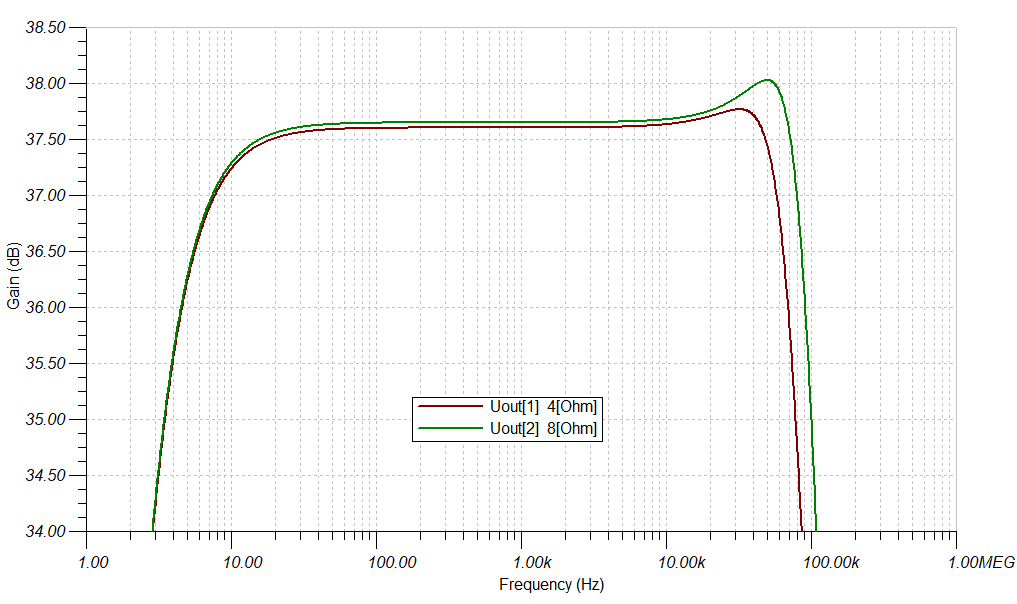

    Jako że wspomniałem o zmianie wartości elementów RC w pętli PFF to gwoli "porządku" trzeba opublikować wyniki obliczeń / symulacji. Wskazanym jest zmniejszenie wartości rezystorów w dwójnikach Zobla z 3.3Ω do 2.2Ω. W tym egzemplarzu tego nie zrobię bowiem bez wylutowywania całkiem sporej liczby elementów nie będzie możliwym przelutowanie tych rezystorów.
    Pozostanie mi jeszcze dodać jedną sugestię ale już związaną raczej z emisją EMI. Otóż równolegle do kondensatorów MKP2 220nF w filtrach rekonstrukcyjnych powinno się dołożyć (równolegle) kondensatory MLCC 1nF, 100V, C0G. Dodatkowo równolegle do dwójników Zobla warto też dodać snubbery RC 3.3Ω + 10nF MLCC C0G. Te dodatkowe elementy to możliwie jak najbliżej zacisków wyjściowych na PCB. Nie są elementy niezbędne a ich brak nie wpłynie ani na jakość dźwięku ani nawet na działanie samej pętli PFF. Nie mam wymaganego osprzętu pomiarowego ani odpowiedniego pomieszczenia dla pomiarów emisji EMI.

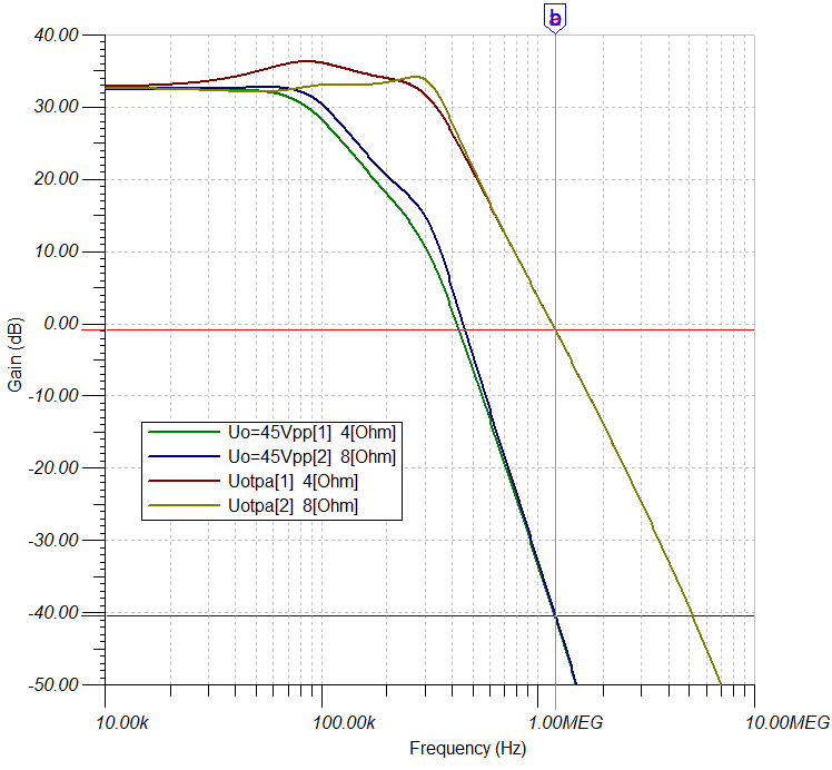

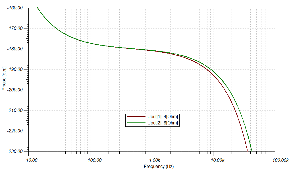

    Wykresy Bodego czyli ch-ki amplitudowa i fazowa w funkcji częstotliwości dla obciążenia rezystancyjnego 4Ω oraz 8Ω (przypominam, że w przypadku 4Ω należy użyć układu TPA3156 zamiast TPA3126, w przypadku tego drugiego napięcie zasilania należy obniżyć wtedy z 24V do 21V).
    Oszacowanie wzmocnienia od wejście do wejść stopnia mocy oraz całości wzmacniacza (można odczytać wzmocnienie stopnia mocy z pętla PFF gdzie układ TPA3126 jest skonfigurowany dla wzmocnienia 26dB oraz można odczytać wzmocnienie stopnia lampowego odejmując te 6dB z racji odwracacza fazy na OPA862 a także widać całkowite wzmocnienie napięciowe wzmacniacza):

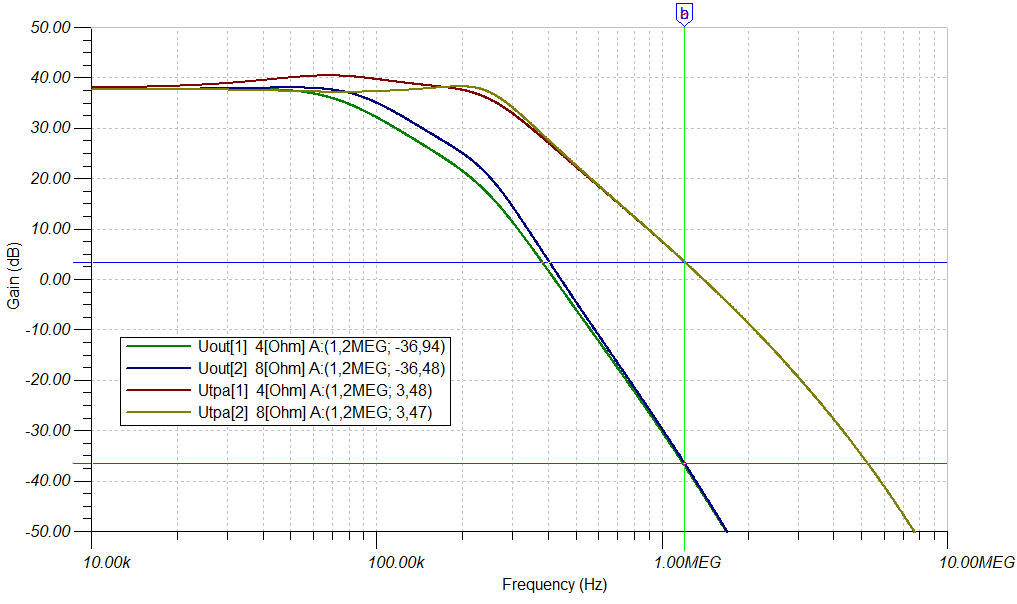

    Oszacowanie tłumienia częstotliwości kluczowania (1200kHz) przez filtry rekonstrukcyjne (wynosi ono około 39.5dB a więc nieco lepsze niż w układzie zastosowanym na płytkach ewaluacyjnych układów TPA3126):

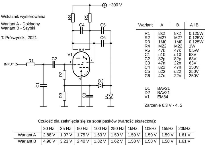

    Propozycja projektowa wariantu z lampami 6J1 czyli chińskimi klonami radzieckich 6Ż1P, które są odpowiednikami lamp EF95 / 6AK5 / E95F / 6F32. Wszystkie które mam wykazują nieco niżej położone ch-ki w porównaniu do radzieckich 6Ż1P-EV. Różnica ta nie jest istotne dla czułości czy ch-ki częstotliwości, Te lampy są fajne bo raz że małe, dwa bo mała moc żarzenia (tylko 175mA) a po trzecie całkiem dobrze pracują jako triody przy względnie niskich napięciach anodowych.
    Wspominałem też coś o oczku magicznym. Przedstawię ciekawe rozwiązanie układowe opublikowane kiedyś w radzieckim czasopiśmie Радио. Jest układ refleksowy bowiem trioda jest i wstępnym wzmacniaczem sygnału oraz i tym regulowanym potencjometrem do sterowania elektrodą formującą strumień elektronów docierających do luminoforu a na dodatek jeszcze doklejono jej funkcję integratora. Czułość dla zetknięcia paska jest około 1.2 - 1.9 Vp. Charakterystyka wskaźnika nieliniowa nieco przypominająca decybelową skalę. Chińskie 6E2 teoretycznie odpowiedniki EM87 niestety mają znaczny rozrzut parametrów tej sterującej triody można mieć pecha i trafić na egzemplarz bliski EM84. Starannośc wykonania niestety bywa kiepska (krzywy talerzyk cokołowy, krzywy pasek luminoforu), Aliexpress w zasadzie oferuje odpady produkcyjne.
    W tabelce wartości elementów jest zamiana C1 z C2. C1 ma mieć te 82pF a C2 ma mieć te 100nF.
    Rezystor R4 - no cóż robiąc kiedyś w czasie pandemii eksperymentalny układ trafiłem na 6E2 bliższy lampie EM84 niż EM87. Dla lamp 6J1 zbliżonych do EM87 wartość rezystora R4 powinna być zmniejszona do zakresu 100 -150k (oczywiście zmienia to stałe czasowe więc warto dobrać pojemności kondensatorów C4 i C6). Napięcie zasilania tego układu 210V - 220V. Jasność świecenia luminoforu zmniejszona (rezystor R5) co jest zaletą bowiem światło tego oczka nie przytłacza w półmroku to raz a dwa wydłuża to żywotność luminoforu.

    Podam uaktualnione zamierzenia projektowe.
    Początkowo chciałem zwiększyć wzmocnienie układu TPA3126 to 32dB co oznaczałoby zwiększenie głębokości pętli PFF z około 14dB (około 5x) do około 18dB (około 8x). Jednak zupełnie o innego zmusza mnie do rezygnacji z tego pomysłu> Otóż jest likwidowana produkcja kondensatorów foliowych. W pierwszej kolejności już niedostępnymi są duże pojemności poliestrowych a co oznacza że brak dla nich alternatywy. W przypadku polipropylenowych zniknęły te o niskim napięciu roboczym jak 50V czy 63V? Ceny nawet chińskich podróbek Wimy są już naprawdę wysokie. Kemet zapowiada zakończenie produkcji serii R82. Epcos/TDK w zasadzie niedostępny. Niby stroma Wimy informuje o nowych uruchomieniach poliestrowych MKS2 ale nie są one nigdzie dostępne. Sprzedawcy w zasadzie już tylko wyprzedają końcówki stanów magazynowych. Problemem są kondensatory na wejściach układy TPA3126. Chcą zachować niską dolną częstotliwość graniczną oraz unikną przesterowania basów poniżej punktu maksymalnej mocy dla nawet 100Hz to potrzeba tam dużych pojemności. Niestety z ceramiczny to tylko X7R ale by minimalizować wprowadzani przez nie THD to trzeba kondensatorów o dużym napięciu roboczym w dużym rozmiarze. Tych oczywiści już brak. Nawet bardzo trudno o kupno ceramiczny selekcjonowanych pod kątem liniowości w zastosowaniach audio (oraz nie tylko np. filtry). Pomimo, że różnica potencjałów jest niby niewielka ale dla X7R o napięciu 16V i max 1206 (większych rozmiarów nie ma w magazynach sprzedawców) już mamy pracę na nieliniowym zakresie zależności pojemności d napięcia zaś wartości pojemności może być już mniejsza niż połowa wartości nominalnej a co gorsze producenci tego nie specyfikują. Nie byłoby problemu gdyby były 6.8uF albo 10uF na napięcie 25V w rozmiarze 1812. Ale nie ma (realnie) ich w handlu (co nie dziwi że staja się wysoce pożądanymi). Elektrolityczne w tym miejscu odpadają, nawet polimerowe. Pomijam fakt ich niestabilności bowiem ulegają przeformowaniu. Generalnie to patrząc na wyniki symulacji można zwiększyć wzmocnieni układu TPA ale tu dodam że ogólne wzmocnienia całości zmieni się nieznacznie (mniej niż 1dB). Wykonanie prototypu odsuwam w czasie bowiem trzeba kupować MKS2, MKS4, MPK2 bowiem za moment nie będzie możliwym ich zakup przy braku jakiejkolwiek alternatywy. Ba będzie jeszcze można kupić rzadkie radzieckie nuwistory jak 6S63N.

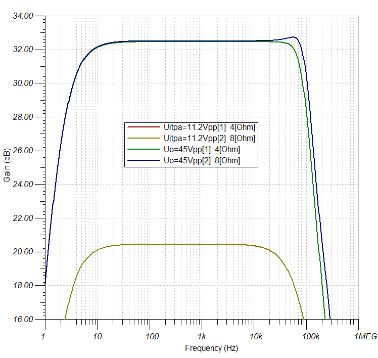

    Tyle narzekania, czas więc na wyniki projektowania.

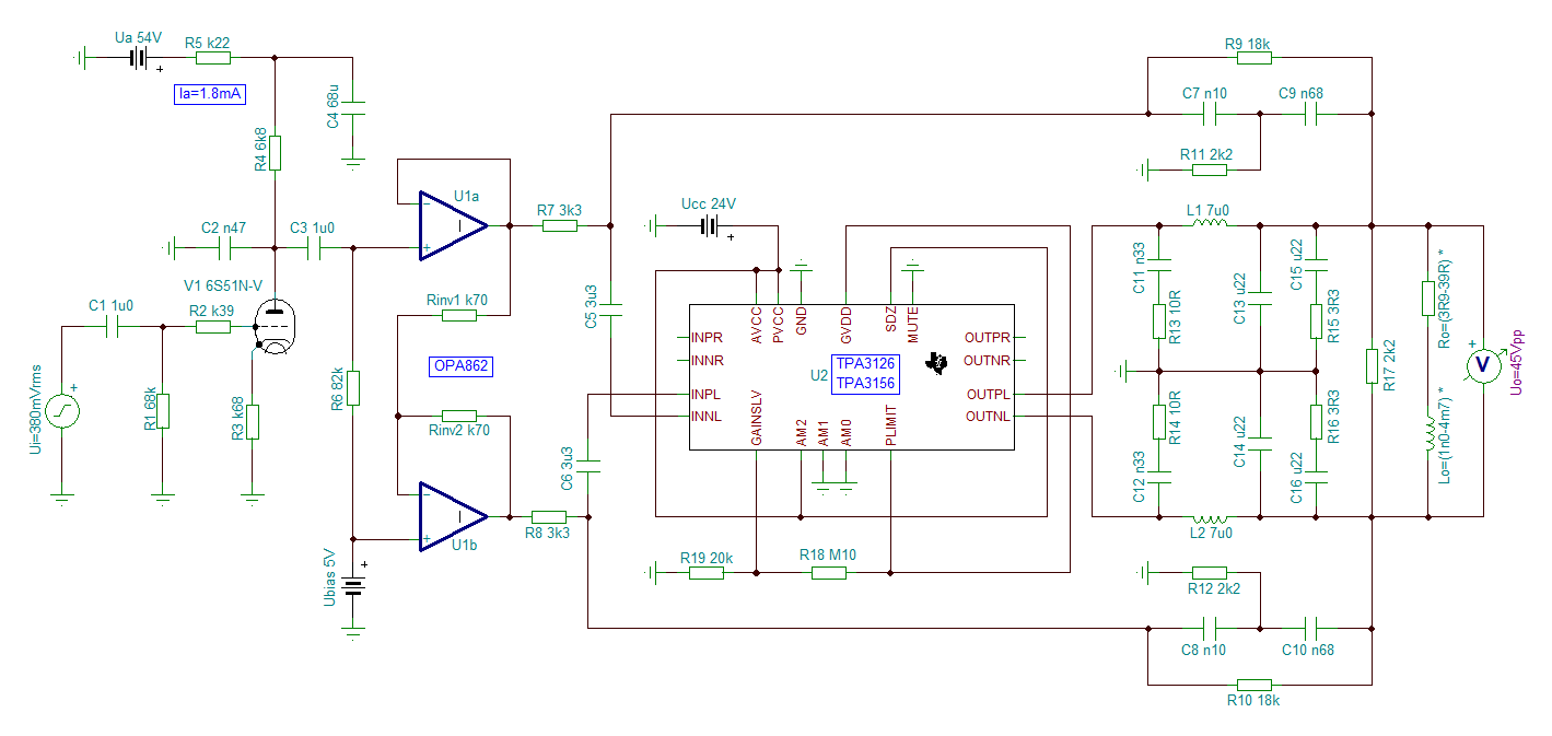

    Schemat dla symulacji:
    Klasa D (TPA3126 / TPA3156) z pętlą post-filter feedback oraz z lampowym stopniem wstępnym,Schema.png (47.93 kB)Musisz być zalogowany, aby pobrać ten załącznik.

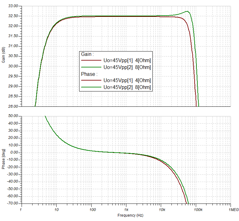

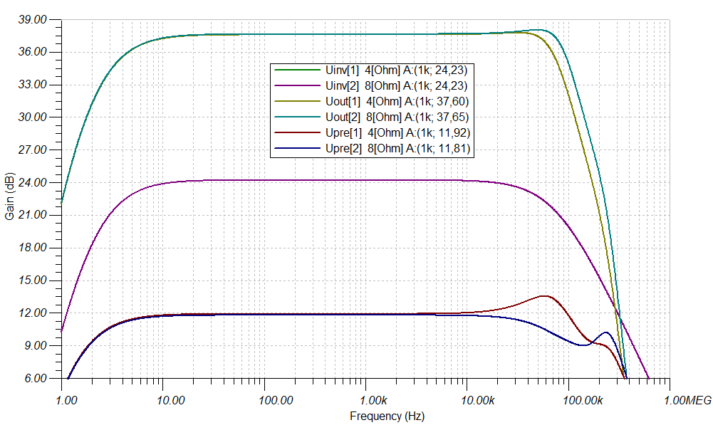

    Analiza wzmocnienia stopnia mocy. Widać z tych wykresów, że sam układ TPA3126 wewnątrz pętli ma wzmocnienie 26dB. Pętla PFF "dusi" wmocnienienie do poziomu około 12 dB.
    Klasa D (TPA3126 / TPA3156) z pętlą post-filter feedback oraz z lampowym stopniem wstępnym,Amplif.png (48.3 kB)Musisz być zalogowany, aby pobrać ten załącznik.
    Tłumienie nośnej kluczowania:
    Klasa D (TPA3126 / TPA3156) z pętlą post-filter feedback oraz z lampowym stopniem wstępnym,LCdamp.png (39.01 kB)Musisz być zalogowany, aby pobrać ten załącznik.

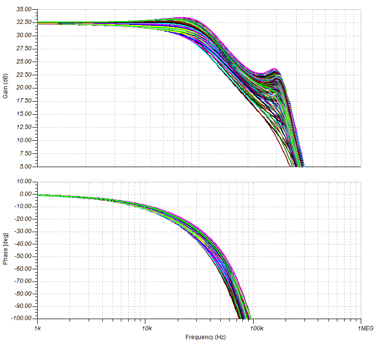

    Wykresy Bodego:
    Klasa D (TPA3126 / TPA3156) z pętlą post-filter feedback oraz z lampowym stopniem wstępnym,Bode-Am...png (39.59 kB)Musisz być zalogowany, aby pobrać ten załącznik.
    Klasa D (TPA3126 / TPA3156) z pętlą post-filter feedback oraz z lampowym stopniem wstępnym,Bode-Ph...png (34.03 kB)Musisz być zalogowany, aby pobrać ten załącznik.

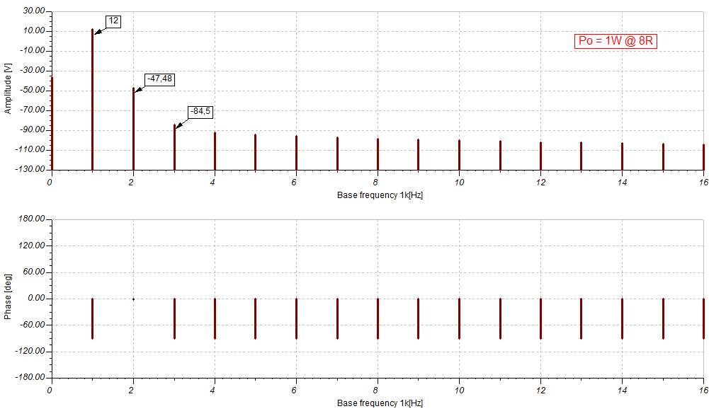

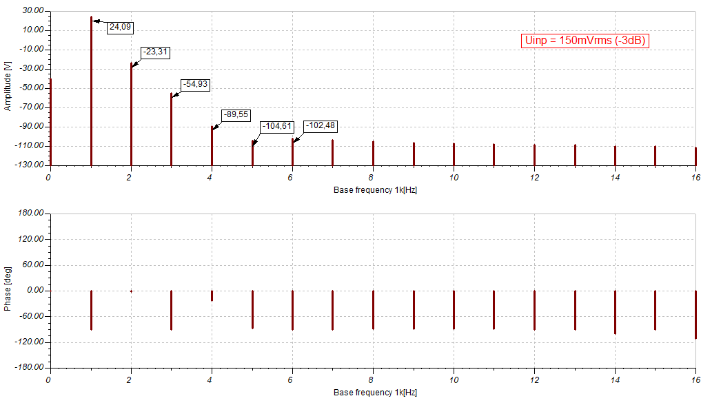

    Analiza FFT dla pokazania poziomu THD wraz z widmem harmonicznych. Pierwszy wykres dla poziomu wysterowania -3dB (0dB to poziom, przy którym mamy już obcinanie sygnału na wyjściu) a drugi dla mocy wyjściowej 1W na rezystancji obciażenia 8Ω.
    Klasa D (TPA3126 / TPA3156) z pętlą post-filter feedback oraz z lampowym stopniem wstępnym,FFT-THD_..B.png (22.8 kB)Musisz być zalogowany, aby pobrać ten załącznik.
    Klasa D (TPA3126 / TPA3156) z pętlą post-filter feedback oraz z lampowym stopniem wstępnym,FFT-THD...png (21.23 kB)Musisz być zalogowany, aby pobrać ten załącznik.
    Powyższa analiza FFT to w zasadzie pokazuje THD wnoszone przez stopnie lampowe plus to co zaszył Texas Instruments z modelu SPICE układu TPA3126. Te wzmacniacze operacyjne pracujące jako wtórniki na wyjściu lampowego odwracacza fazy są idealnymi wzmacniaczami operacyjnymi.

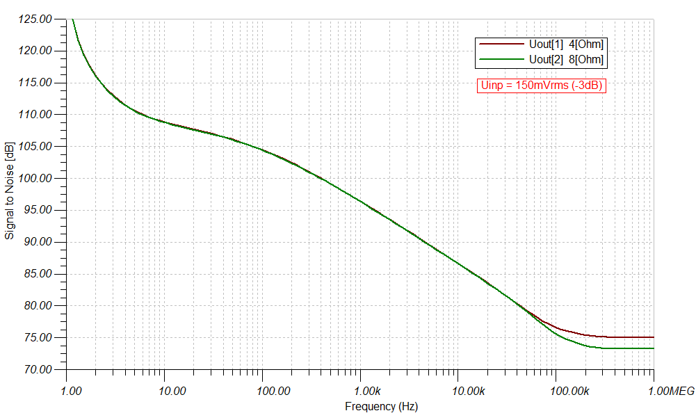

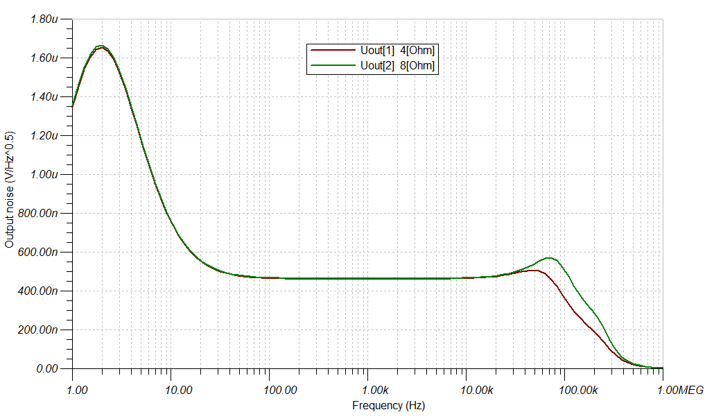

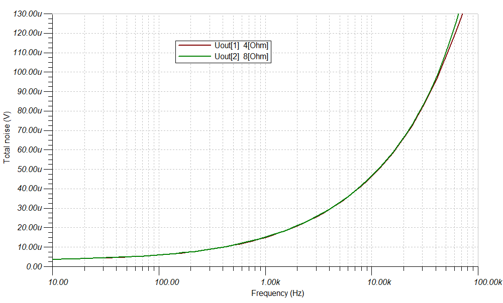

    Na koniec analiza szumów. Tu ważną jest istotna uwaga bowiem modele lamp nie uwzględniają szumów śrutowych emisji katody. Ponadto jak już wspomniałem te dwa wzmacniacze operacyjne są w symulacji idealnymi wzmacniaczami operacyjnymi. Wyniki podają jedynie to co wynika z rezystancji, nachylenie charakterystyk lamp oraz tego co zaszyto w model układu TPA3126.
    Kolejno wartość szumów wyjściowych w funkcji częstotliwości, całkowite napięcie w funkcji szerokości pasma oraz SNR w funkcji szerokości pasma. Co do tej ostatniej wartości mam wątpliwości co tak naprawdę liczy program TINA bowiem wykres nie zależy od poziomu sygnału wejściowego.
    Klasa D (TPA3126 / TPA3156) z pętlą post-filter feedback oraz z lampowym stopniem wstępnym,Noise-Ou..t.png (39.85 kB)Musisz być zalogowany, aby pobrać ten załącznik.
    Klasa D (TPA3126 / TPA3156) z pętlą post-filter feedback oraz z lampowym stopniem wstępnym,Noise-To..l.png (35.69 kB)Musisz być zalogowany, aby pobrać ten załącznik.
    Klasa D (TPA3126 / TPA3156) z pętlą post-filter feedback oraz z lampowym stopniem wstępnym,Noise-S...png (42.12 kB)Musisz być zalogowany, aby pobrać ten załącznik.
    W zasadzie bez zmian w wartościach elementów można zastosować lampy 6J1 / 6Ж1П / EF95. Nieznacznie spadnie czułość o 20mVrms zaś pobór prądu przez dwa stopnie lampowe spadnie do około 2.4mA. Symulacje wskazują na wzrost trzeciej harmonicznej względem poziomu drugiej harmonicznej.
