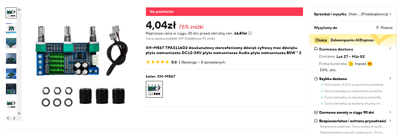

    Dziś kolejny wzmacniacz klasy D, ale tym razem rozbudowany o układ dwupunktowej barwy dźwięku.
    Moc (oczywiście według producenta — w realu nie byłbym tak optymistyczny) to aż (:)) 2x80W... No właśnie — to idealny przykład, jak działa marketing.
    Widok strony produktu na AliExpress z opisem płyty wzmacniacza audio.
    Jakoś tak się porobiło, że zdecydowana większość potencjalnych klientów podczas wyboru sprzętu (nie tylko audio) sięga po ten, który ma więcej... Więcej bajerów, mocy, możliwości... To nic, że 70% z tych parametrów nikt nigdy nie będzie wykorzystywać w praktyce. Ważne, że można się pochwalić ilością „zer po jedynce” ww. podanej mocy wzmacniacza czy liczbą dodatkowych funkcji w innym sprzęcie.
    Ze wzmacniaczami tak się porobiło już dość dawno. Chyba od momentu, gdy na bazarach zaczęły się pojawiać „jamniki” made in ChRL z kolorową nalepką na maskownicy 1000W (a poniżej mniejszymi literkami „PMPO”). Prawda jest taka, że to całe PMPO nie oznacza niczego konkretnego. Teoretycznie ma to być moc muzyczna w impulsie, ale ponieważ nie istnieje w żadnych normach nic takiego, co by się nazywało PMPO, można tam podawać, co się chce. A że Chińczyk głupi nie jest i od wieków ma żyłkę handlowca... Nic dziwnego, że wykorzystał taką możliwość. Gorzej, bo wielu ludzi nabiera się na te cyferki i święcie w nie wierzy...
    Tak jak i w tym wypadku: wzmacniacz, który tu opisuję, to dokładnie taki przypadek. Fizycznie nie ma takiej możliwości, by z tej kostki wyciągnąć 160W. Chociażby dlatego, że nawet w idealnych warunkach i sprawności rzędu 90%, tak maleńki radiatorek nie byłby w stanie oddać do otoczenia tych 16W, utrzymując przy tym temperaturę struktury układu scalonego (struktury — nie obudowy) w dopuszczalnym zakresie.
    Układ elektroniczny z przylutowanymi elementami i potencjometrami na pomarańczowej macie.
    Innymi słowy, prędzej spali się układ, czy wyprowadzenia lub ścieżki (wystarczy sprawdzić szerokość wyjściowych), zanim układ taką moc, by oddał. A ponieważ moc jest jednostką fizyczną, wynikającą z innych parametrów...
    No nic. Reasumując: nie należy się sugerować mocą podawaną przez sprzedawcę czy handlowca. Wystarczy sprawdzić parametry w katalogu lub użyć zdrowego rozsądku...
    Ad rem — mimo że realna moc dla układu zastosowanego w tym wypadku wynosi ok. 2x50W (RMS), z tym że dla zniekształceń na poziomie 10%! Moc „KONSUMPCYJNA”, czy jak ją nazwać „użytkowa” to zaledwie 2x25W, a to i tak do uzyskania w idealnych warunkach (zasilanie, chłodzenie itp.). Czy jest to dużo, czy mało? To należałoby rozważyć we własnym zakresie. Osobiście słucham muzyki na niezbyt sprawnych kolumnach DiY podłączonych do wzmacniacza 2x15W i tylko kilkukrotnie (przez max. długość jednego utworu) wysterowałem go do max. możliwości. Po pierwsze, dla takiej głośności trudno było już rozróżnić wszelkie niuanse w muzyce, a po drugie — szkoda (i tak już mocno wyeksploatowanych latami pracy) uszu. No i... sąsiedzi. Nie to, żeby się skarżyli, ale po prostu w myśl zasady: „Nie rób drugiemu, co Tobie niemiłe”, staram się nie „podpadać”. W codziennym wykorzystywaniu wspomniany zestaw pracuje u mnie na max. 2x2W, może 2x3W (!!!), co w zupełności wystarcza do (biorąc pod uwagę hałas za oknem) dość głośnego słuchania, czy to telewizora (sygnał z TV ma podłączony do selektora, a z niego do wzmacniacza), czy radia, czy nawet CD.
    Po co więc te apetyty na setki watów? Odpowiedzcie sobie sami...

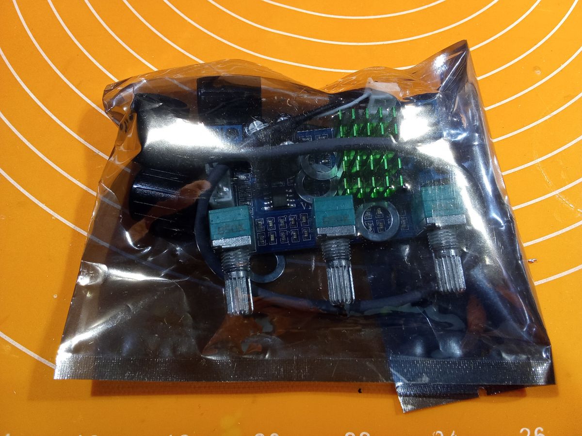

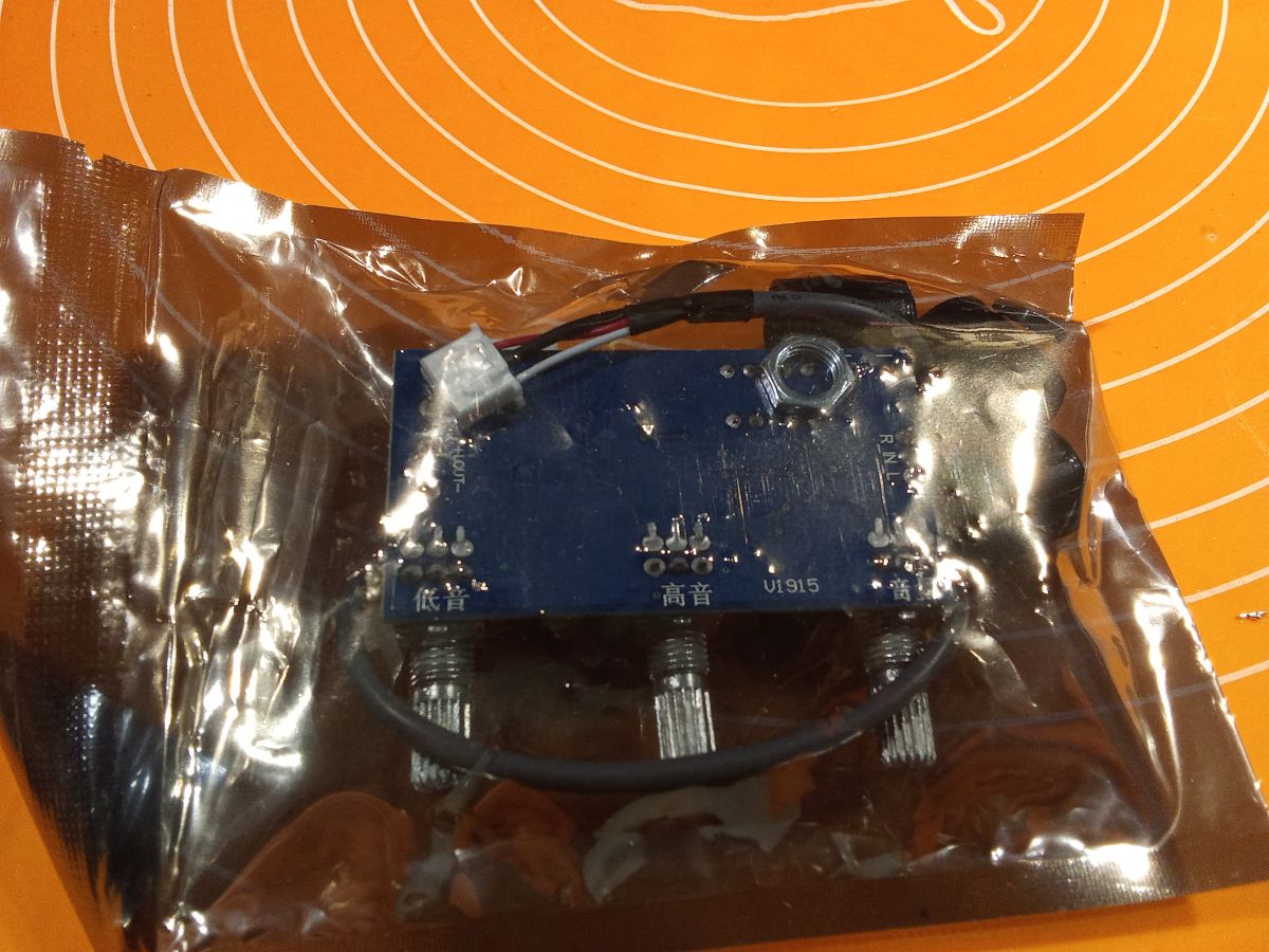

    Wracając do prezentowanego wzmacniacza — moduł jest dostarczany zmontowany, zapakowany w torebkę z folii zabezpieczającej:
    Element elektroniczny zapakowany w antystatyczną folię leżący na pomarańczowej macie z białymi liniami koncentrycznymi.
    Płytka elektroniczna w opakowaniu foliowym.

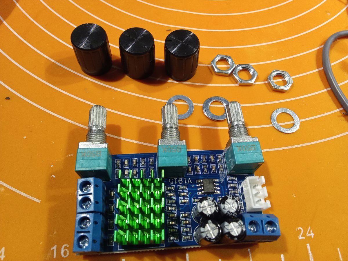

    Wewnątrz znajdziemy:

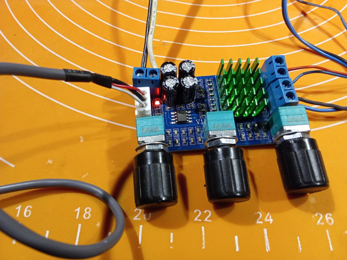

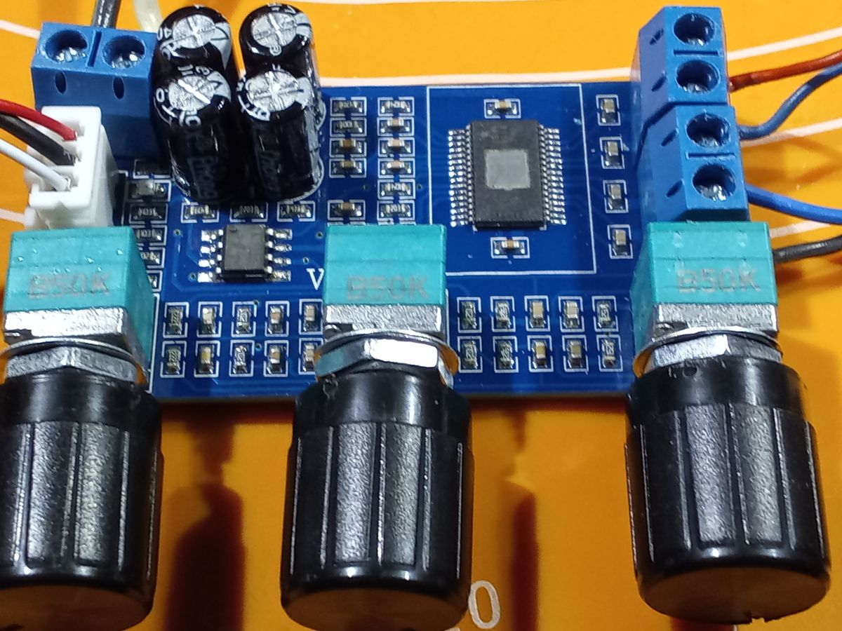

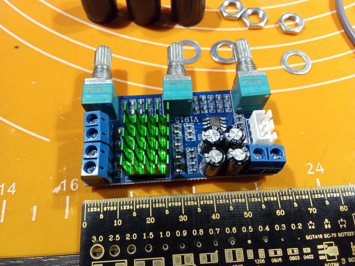

    Płytka elektroniczna z trzema potencjometrami, trzema czarnymi pokrętłami, nakrętkami i podkładkami.
    Samą płytkę kompletnego wzmacniacza mocy z układem barwy i potencjometrami, nakrętki potencjometrów, gałki do nich (nawet ładne) i ok. 20-centymetrowy przewód sygnałowy (dwużyłowy w ekranie, zakończony z obu stron, pasującymi do gniazda na płytce, wtyczkami).
    Co do jakiejś instrukcji — nie ma w zestawie, ale nie jest to problem, ponieważ można się dowiedzieć wszystkiego, co potrzebne ze strony sprzedawcy lub z kart katalogowych. Co najważniejsze — zasilanie modułu to napięcie w zakresie od 12 do 24V DC (w zależności od oporności obciążenia!) przy wydajności prądowej do 4A max.

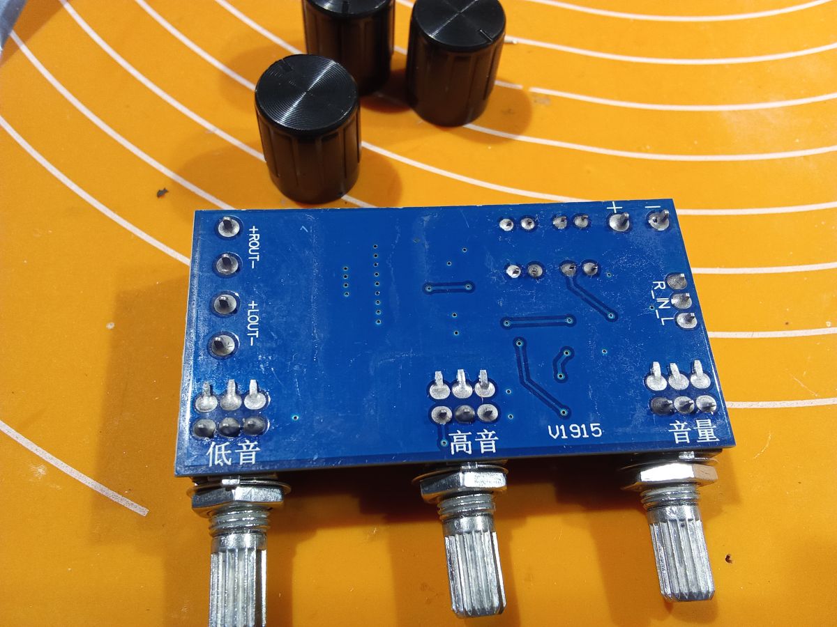

    Potencjometry są odpowiedzialne za (od lewej strony patrząc) wzmocnienie, wysokie tony, niskie tony. Regulacja (nie sprawdzałem dokładnie, ale „nausznie” mogę stwierdzić, że wystarczająca) w zakresie ok. +/- 12dB.
    Jak to gra? (Podstawowe pytanie...).

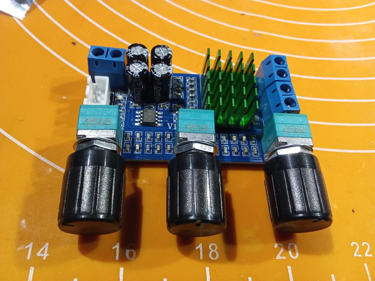

    Jak dla mnie — biorąc pod uwagę uproszczoną konstrukcję (odsyłam do 1 artykułu z tego cyklu) filtrów wyjściowych i przede wszystkim klasę D — jest nieźle. Fakt faktem — nie da się pozbyć wrażenia (słusznego zresztą), że słuchamy klasy D, ale... płytka zawierająca kompletny wzmacniacz mocy, dodatkowo z układem korekcji barwy, jest naprawdę maleńka: szerokość ok. 60mm, głębokość ok. 30mm (bez potencjometrów!) i wysokość (z zapasem na minimalny odstęp od spodu — ew. zwarcie do obudowy — i góry (zachowanie cyrkulacji powietrza)) 35mm (sama wysokość modułu to ok. 15mm).

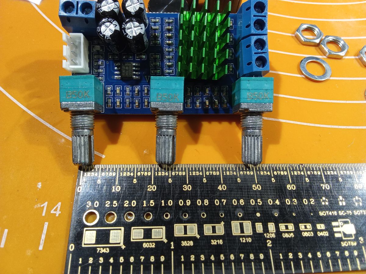

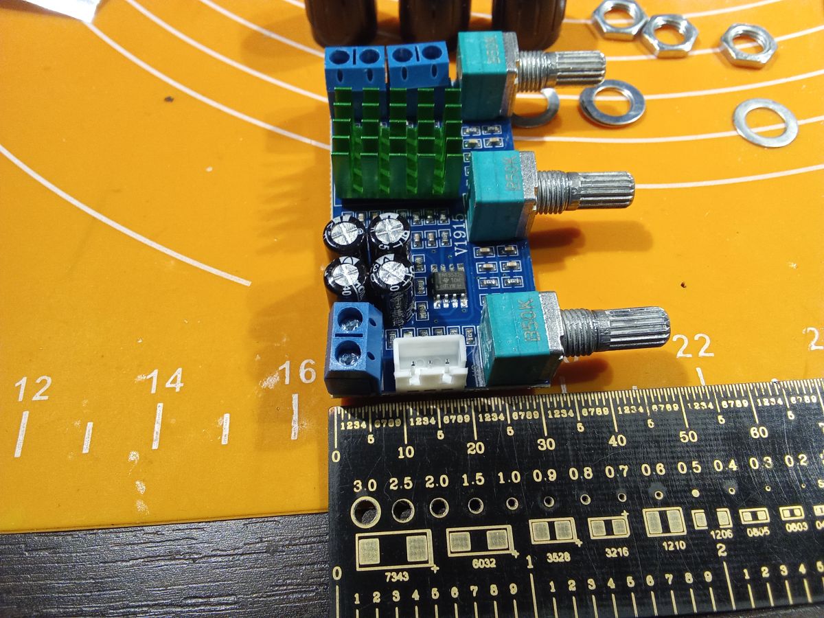

    Moduł elektroniczny z potencjometrami na żółtym tle z miarką.
    Moduł elektroniczny z potencjometrami i kondensatorami na żółtej macie z linijką.
    Rozstaw osi potencjometrów to ok. 25mm.
    Płytka elektroniczna z trzema potencjometrami i miarką.
    Wracając do gałek — dość porządnie wykonane i dobrze wyglądające, mimo że w całości plastikowe (chociaż wygląd imitujący te z nakładką aluminiowej, barwionej nasadki — „kubka”). Tak czy inaczej, nie trzeba się wstydzić (szukać innych).
    Jedyne co, to należy zapewnić zasilacz o odpowiednich parametrach i może jeszcze przedwzmacniacz/selektor.
    Podczas normalnej pracy radiatorek jest ledwo, ledwo ciepły. Przy graniu na max. zaczyna się nagrzewać do ok. 40, może 45°C (przy otwartej przestrzeni ponad nim!).

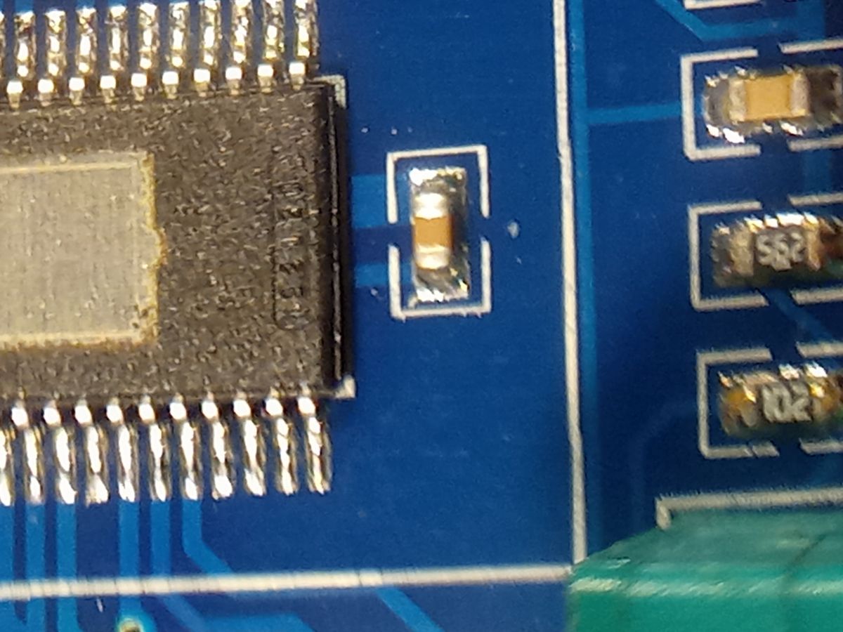

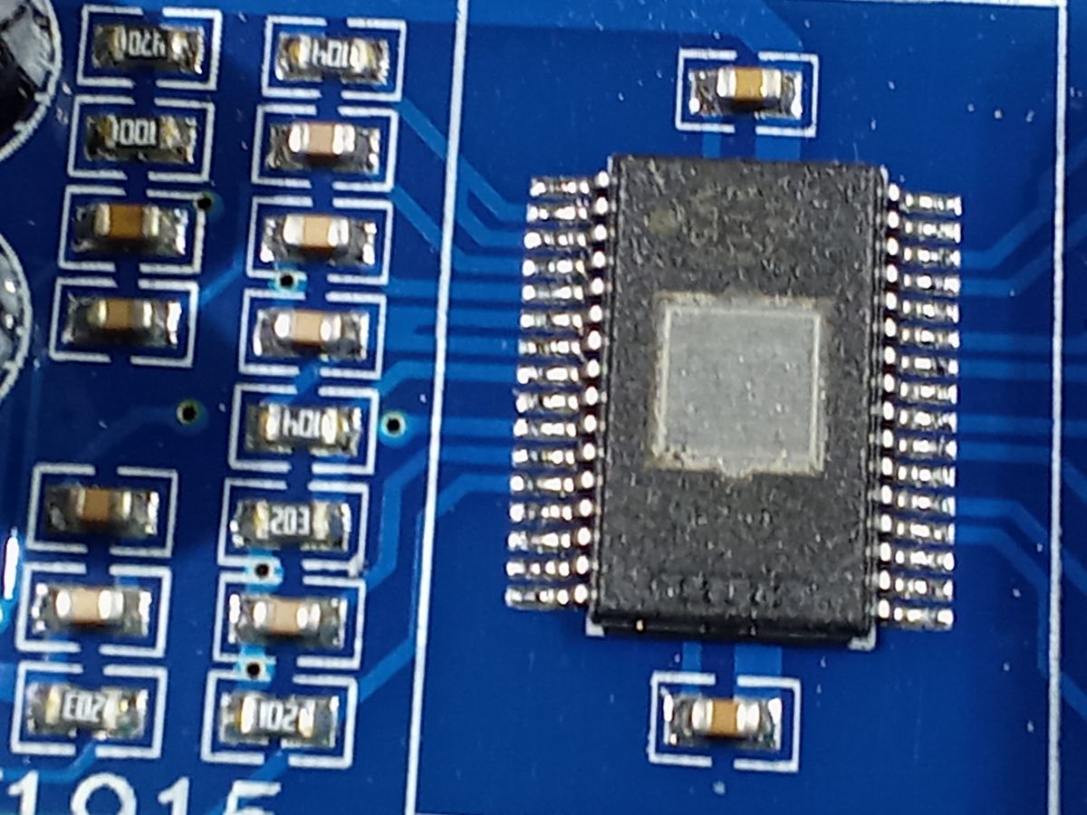

    Więcej zdjęć:
    Niebieska płytka drukowana z trzema potencjometrami i przyłączami, na pomarańczowym tle.
    Zbliżenie na płytkę drukowaną z elementami elektronicznymi.

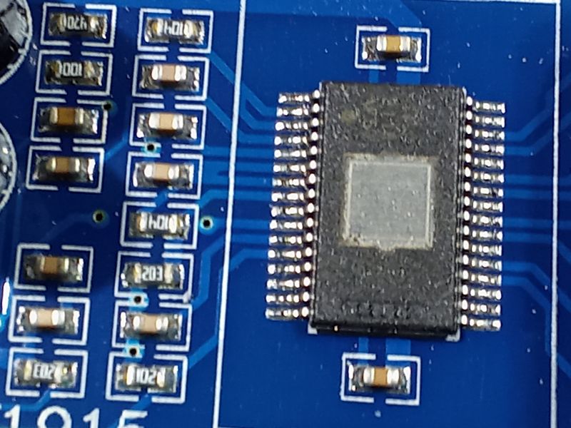

    Mikrochip zamontowany na niebieskiej płytce drukowanej z widocznymi ścieżkami i komponentami.
    Zbliżenie na płytkę drukowaną z widocznym układem scalonym i rezystorami SMD.

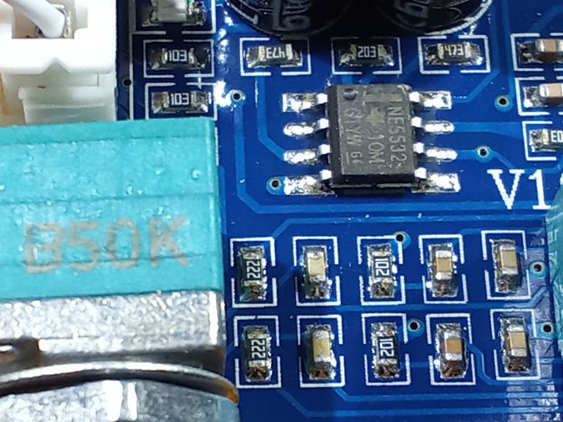

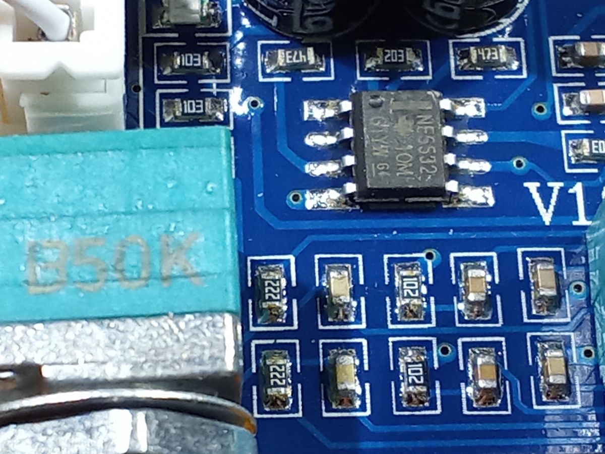

    Zbliżenie na płytkę drukowaną z elementami elektronicznymi, w tym układ scalony NE5532 i różne rezystory.
    Zbliżenie na płytkę obwodu drukowanego z elementami elektronicznymi, takimi jak potencjometry, kondensatory i złącza.
    Ciekawostki: radiator do wkładki radiatorowej US jest klejony taśmą dwustronną (specjalną do tego celu!). Sama płytka nie ma żadnych dodatkowych otworów montażowych, ale biorąc pod uwagę jej masę i wielkość: może „wisieć” na samych potencjometrach mocowanych do płyty czołowej.

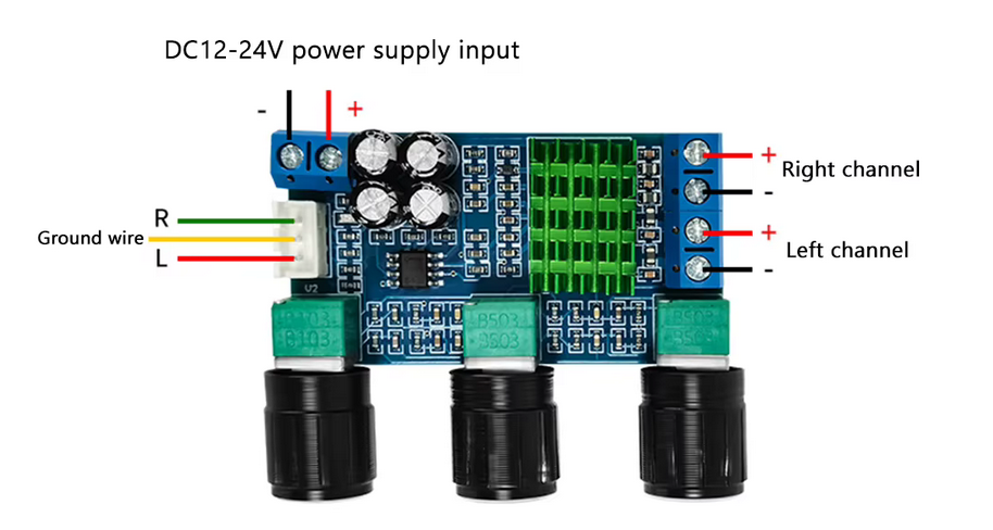

    Wejście zasilania na gniazdo śrubowe (ARK), podobnie wyjścia na głośniki.
    Dla max. mocy wymaga zasilania 21V DC i obciążenia 4 omy na kanał.
    Co prawda producent zaleca pracę w zakresie od 12V, ale w praktyce wzmacniacz działa i przy nieco niższym napięciu — co oczywiste, z mniejszą mocą.
    I na koniec, można (!) zastosować zasilacz impulsowy — o ile ma odpowiednią filtrację na wyjściu. Sprawdziłem.
    Czas na podłączenie zasilania:

    Dla pewności — sposób połączeń:
    Moduł wzmacniacza audio z oznaczeniami podłączeń zasilania i kanałów.

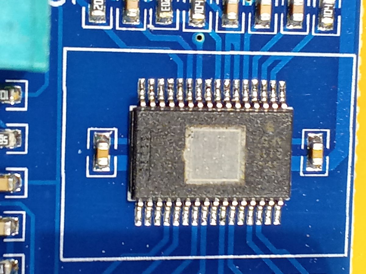

    Układ to popularny tpa31xx
    3110
    3118
    3116
    Jak to ten ostatni, to da ci 2x50W rms przy 2-4ohm.
    Tylko filtr na wyjściu dodać żeby nie słuchać prostokąta.

    Moje "dochodzenie" wykazało, że moduł jest zrobiony na TPA3116. Jakby kogoś interesowały parametry, zamieszczam DS.
    • tpa3116d2.pdf (2.53 MB) Musisz być zalogowany, aby pobrać ten załącznik.

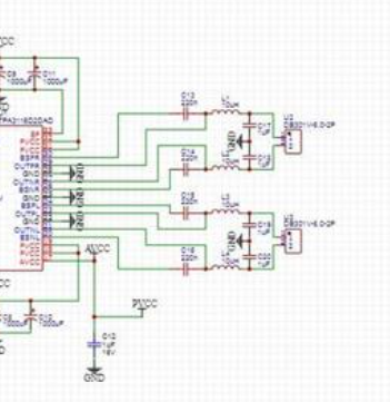

    >>21498125
    wahania napięcia źle wpływają na pracę tej przetwornicy, do tego z trafo ciągniemy za sobą jego największą wadę - brum w częstotliwości sieci.
    Pomijam już aspekt ekonomiczny i sprawnościowy.
    zasilacze impulsowe i tak pracują ponad 40khz, te wyższej kategorii w setkach. Cały ten syf odfiltrujemy filtrem na wyjściu tego wzmacniacza tak czy siak.
    Tym co go tu poskąpiono, a jest podstawą wzmacniaczy klasy D.
    Schemat zasilacza impulsowego z elementami filtrującymi.
    Gratuluję spostrzegawczości. Patrzyłem na te obrazki i nie zauważyłem braku filtrowania. No ale to bardzo budżetowa konstrukcją. Za filtr pewnie robi indukcja głośnika.

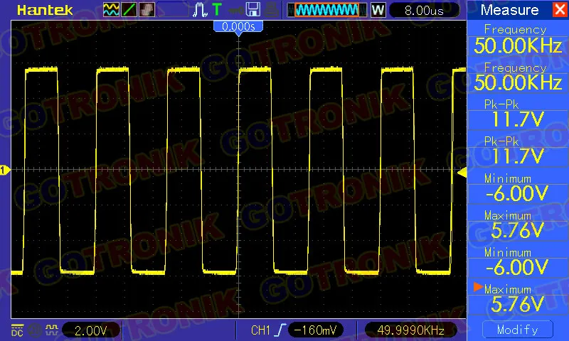

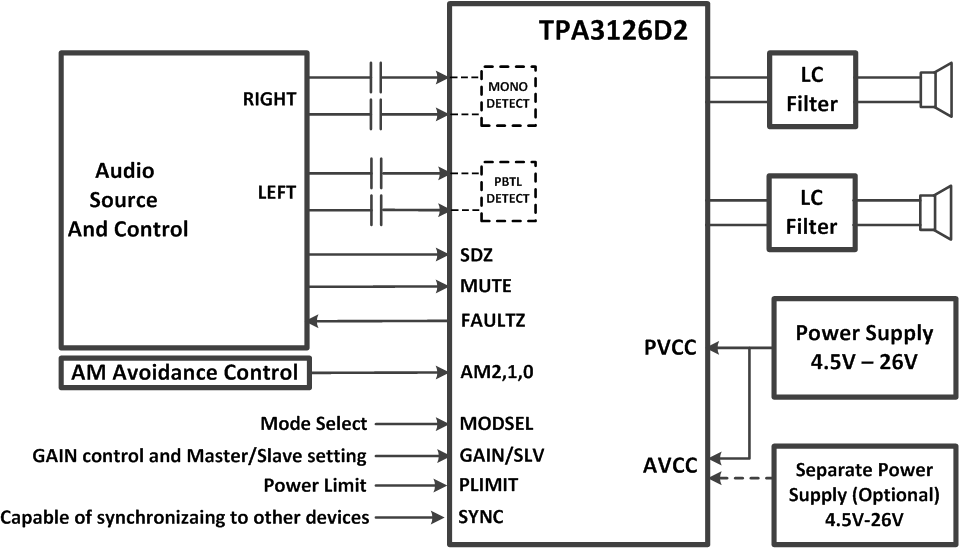

    przy połączeniu na 5cm może i tak, ale nawet w tanich soundbarach je montują, na pewno nie dla zabawy :)
    podłącz sobie oscyloskop to jedyne co zobaczysz na głośniku to
    Widok na ekran oscyloskopu pokazujący przebieg prostokątny o częstotliwości 50 kHz.
    ze zmiennym wypełnieniem i częstotliwością. Zdziwiłem się za pierwszym razem jak puściłem muzykę a wykres wcale się nie zmienił :D
    głośniki wysokotonowe na pewno się cieszą ;)
    Diagram blokowy wzmacniacza audio TPA3126D2 z filtrami LC i zasilaniem.
    bez tego przede wszystkim całość strasznie sieje.

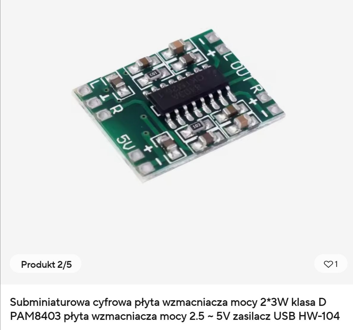

    Przerabiałem to z tym wzmacniaczem. (jako lektor do domofonu)
    Cyfrowy wzmacniacz mocy 2*3W klasy D na zielonej płytce.
    Tyle, że głośnik jest bardzo blisko tego układu i to ratuje trochę sytuację. No i głos lektora w domofonie nie musi być w super jakości.

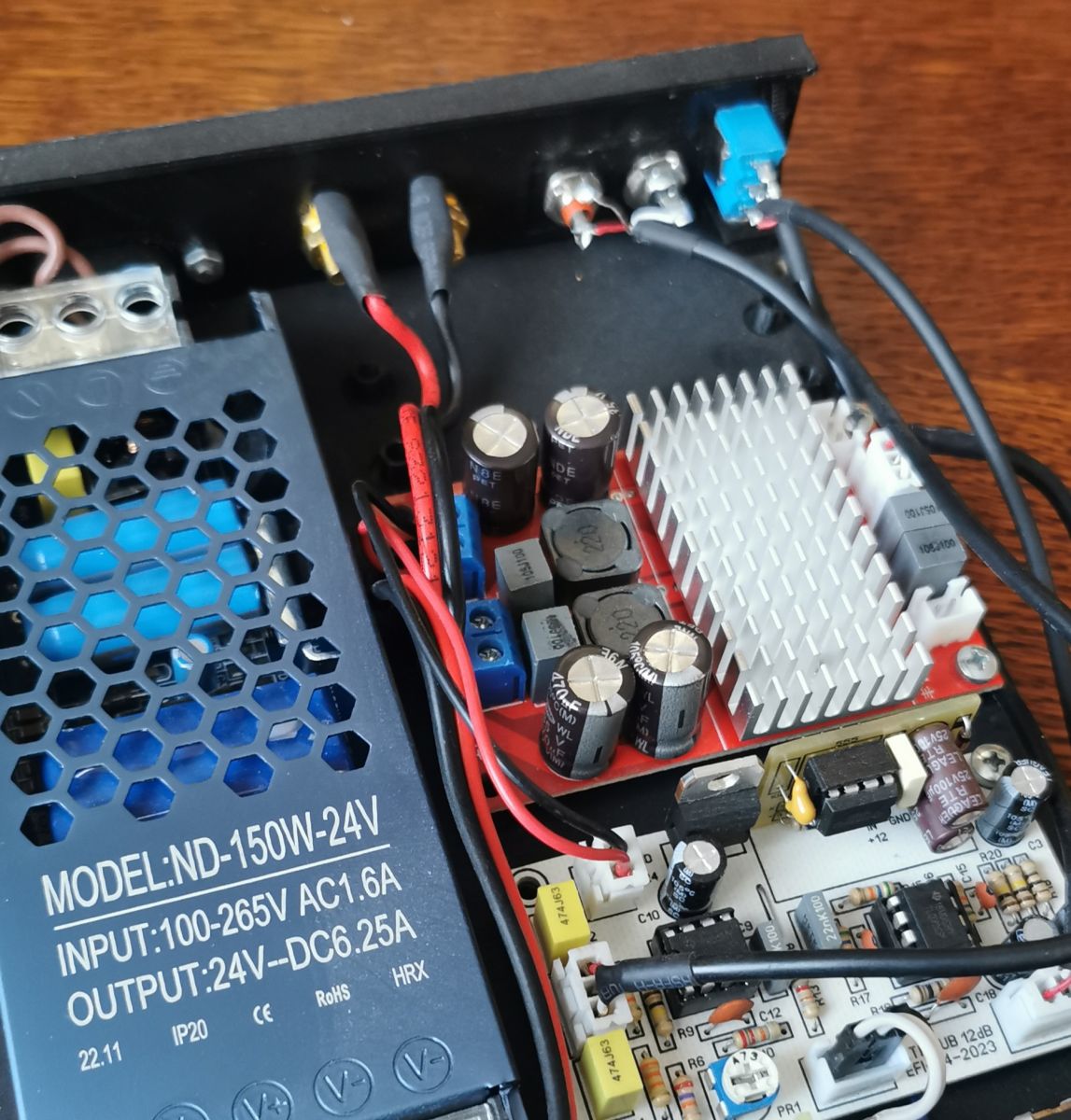

    Mam wzmacniacz z tego tematu. Kupiłem go już kilka lat temu na alliexpress. Do zasilania użyłem jakiegoś zasilacza inline jak od laptopa, ale 24V@4A. Podłączony jest pod dwie kolumny Alton 110, albo 140. Nie pamiętam teraz. Podłączone jest to w salonie pod TV. Gra absolutnie wystarczająco, poza sylwestrem. W ten dzień trochę brakuje mocy. Mam jeszcze drugi wzmacniacz na TDA7498E z zasilaniem 36V. Ale ciągle brakuje czasu, żeby to złożyć.
    Ponad 5 A potrafi szarpnąć z zasilania, jestem z niego bardziej content niż z TPA... Nawet na forum test przedstawiałem.
