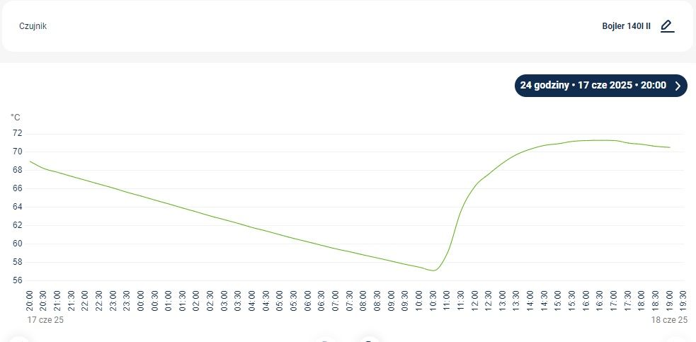

    u mnie w niedzielę full słońce: woda na maksa zagrzana nawet o godz. 19ej
    poniedziałek: zero słońca, deszcz prawie cały dzień: temp. wody na termometrze podniosła się o 4-5 stopni. Cały dzień woda w kranie gorąca.
    we wtorek rano nadal w kranie gorąca woda. Dziś znów ma być cały dzień słonecznie a więc nadgoni się wczorajszy dzień.
    W teorii liczysz podgrzanie całych 400l z temp. 10°C do temp. 65°C ale w praktyce NIGDY w zamieszkałym domu w bojlerze temp. nie schodzi do temp wody wodociągowej/ze studni z prostego powodu: kiedy z kranu leci już za chłodna to ją po prostu dogrzewamy (prądem sieciowym/kotłem CO) -> w zeszłym roku u mnie tak musiałem zrobić tylko x2 podczas kijowej pogody w trakcie okresu powodziowego we wrześniu a tak, to od końcówki marca do połowy października 1,6kWp i zbiornik 130l z gorącą wodą codziennie (oprócz wspomnianych 2 dni we wrześniu)

    I piszę to jako użytkownik przetwornicy do cwu z panelami 1,6kWp, która mi grzeje wodę w 130l zbiorniku trzeci sezon.

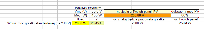

    Pozostawię to bez komentarza albo z takim że grzałka do paneli została dobrze dobrana .
    https://ogarniaminternety.pl/jak-dobrac-grzalke-do-paneli-fotowoltaicznych/
    https://docs.google.com/spreadsheets/d/1Gq1dS...m-qfn2SUR8/edit?gid=2132251629#gid=2132251629
    O ile twój zasobnik ma możliwość zainstalowania grzałki np 2x 2kW to bym przy nim pozostał i grzał bym do 85'C z PV ,zawsze możesz przecież dogrzać wodę piecem gdy będziej jej brakować ,
    Przyznaje bez bicia, że w tabeli nie sprawdzałem.
    Ale mam obecnie 1,8kWp w panelach i grzałka 3kW działa mi w idealnych warunkach z mocą 1,7kW.
    Więc tak palnąłem, że przy 7x450Wp, czyli 3,15kWp grzałka 3kW będzie dobra...a tu proszę...
  • #15 21582272

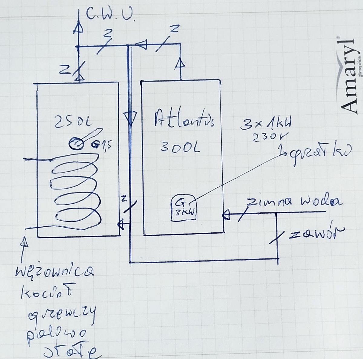

    Cały plan zakupów powinien być dobrze przemyślany. Zanim zaczniesz kupować.
    Obecnie masz zasobnik 300l, który działa, funkcjonuje, rozważ możliwość dokupienia samego elektryka i wpięcia dodatkowo w instalację o ile masz miejsce.
    Np. taki, Atlantic bojler elektryczny VSRS APE 300l, bardzo dobra izolacja, tylko wlot i wylot, termostat typowo mechaniczny z sondą termiczną, wbudowana grzałka sucha 3kW (3 oddzielne grzałki po 1kW). Masz duże pole manewru - może grzać jedna, dwie lub trzy w tym samym czasie.
    Cena 1800zł. https://domwroc24.pl/pl/products/atlantic-bojler-elektryczny-vsrs-300-l-2445.html?query_id=1
    Wpinasz jako pierwszy do instalacji wodociągowej a wylot gorącej wody wpinasz na zasilanie obecnego zasobnika (wlot zimnej).
    Grzejesz z PV, ciepła woda napływa do obecnego zasobnika i w razie niepogody odpalisz kopciucha i dogrzejesz.
    Tym samym będzie 600l c.w.u. łącznie. Odpada też problem odkażania (namnażanie bakterii), masz ciągły przepływ wody.
    Zimą przez elektryka będzie po prostu przepływać zimna woda.
    Ja mam tak zrobione z możliwością przełączenia zaworami na pracę równoległą każdego zasobnika z osobna.

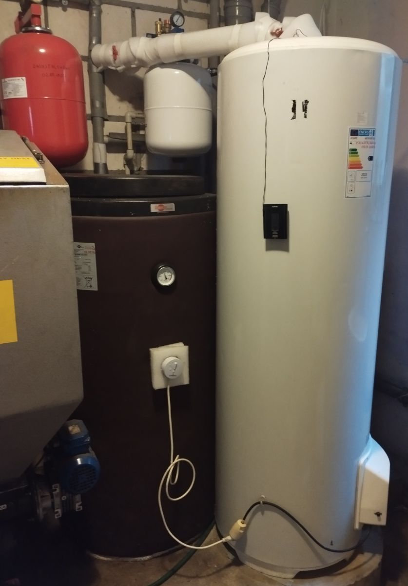

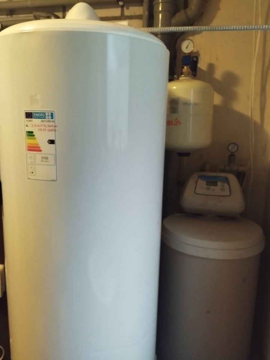

    >>21583159 @maverick73 Ty masz to wszystko zautomatyzowane i ekstra zrobione.
    Ja preferuję proste rozwiązania.
    Wrzucam fotki jak to wygląda w realu.
    CWU 400l z grzałką, fotowoltaika off-grid – jaki zestaw do domu 7-osobowego?
    Nie jest idealnie bo miejsca mało, a instalacja nie powstała w jednym planie, tylko w wyniku modernizacji.
    Miałem tylko równoległe połączenie, i mogę ponownie zaworami wysterować taki przepływ.
    Po dołożeniu 2 zaworów i jednej rurki mam przełączone na szeregowe.
    Zyskałem dodatkowo około 100l ciepłej wody w zasobniku z wężownicą. Jak widać grzałka jest po środku i może grzać tylko górę zasobnika.
    Największe straty ciepła są na zasobniku z wężownicą, pomimo ocieplenia i tak jest dużo przyłączy (wężownica, 2 wejścia na termometry, grzałka), przez co woda stygnie. I dodatkowo stygnie w rurce szeregowej.
    W zimie ciepło i tak zostaje w budynku, a latem jest sporo darmowej energii.
    Pierwsze ogrzanie wymaga sporo energii, ale potem mam dowolność.
    W razie awarii mogę zamknąć zawory i wymienić tylko Atlantisa, a ten z wężownicą nadal będzie pracować.
    Ale żeby wymienić ten z wężownicą trzeba demontować zasobnik na paliwo stałe wraz z podajnikiem.
    Z mieszaniem wody masz rację, w pionowych zasobnikach się miesza pod warunkiem, że włączą się grzałki. Jeśli tylko zużywasz to co już nagrzane, ciepła woda wędruje do góry jak wyciskana tłokiem w strzykawce a napływa zimna.
    Jak widać na termometrze rano w zasobniku z wężownicą mam T= 50C, można spokojnie korzystać z c.w.u., w Atlantisie jest jakieś 65C w górnej części, a jak się włączą 3 grzałki to wymiesza, przy włączonej jednej to mieszanie jest na tle powolne, że na górze jest ciągle gorąca.
    Teraz mam tak, że 300l w Atlantisie jak się nagrzeje do t=65 na dole zasobnika, to stycznik termostatyczny w Atlantisie (bimetaliczny z kapilarą) przełącza automatycznie na grzałkę zasobnika z wężownicą i grzeje do 65C.
    Mogę też przełączyć, że ta grzałka będzie miała priorytet.
    Atlantis z moich obserwacji stygnie jakieś 2 stopnie na dobę przy braku zużycia, jest doprze zaizolowany, nie ma nawet wejścia na termometr, założyłem zwykły zaokienny na wylot rury, dla orientacji.
    I zaleta suchej grzałki, że jak się przepali to nie trzeba opróżniać wody w zasobniku tylko spokojnie sobie wymienić.
