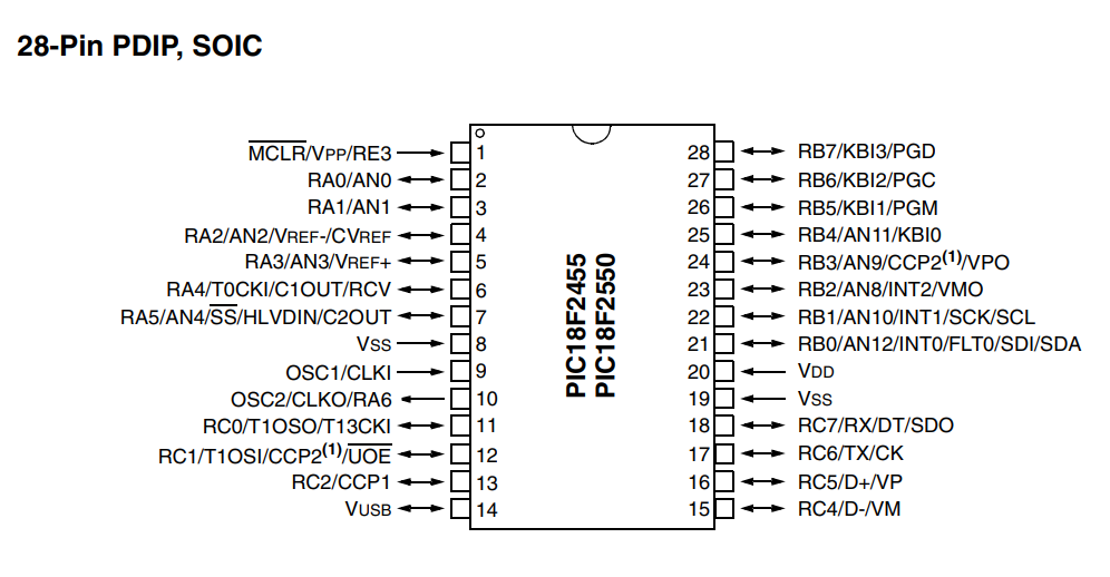

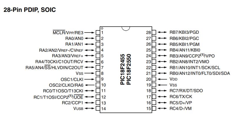

    Użyty mikrokontroler?

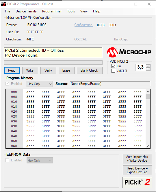

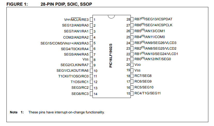

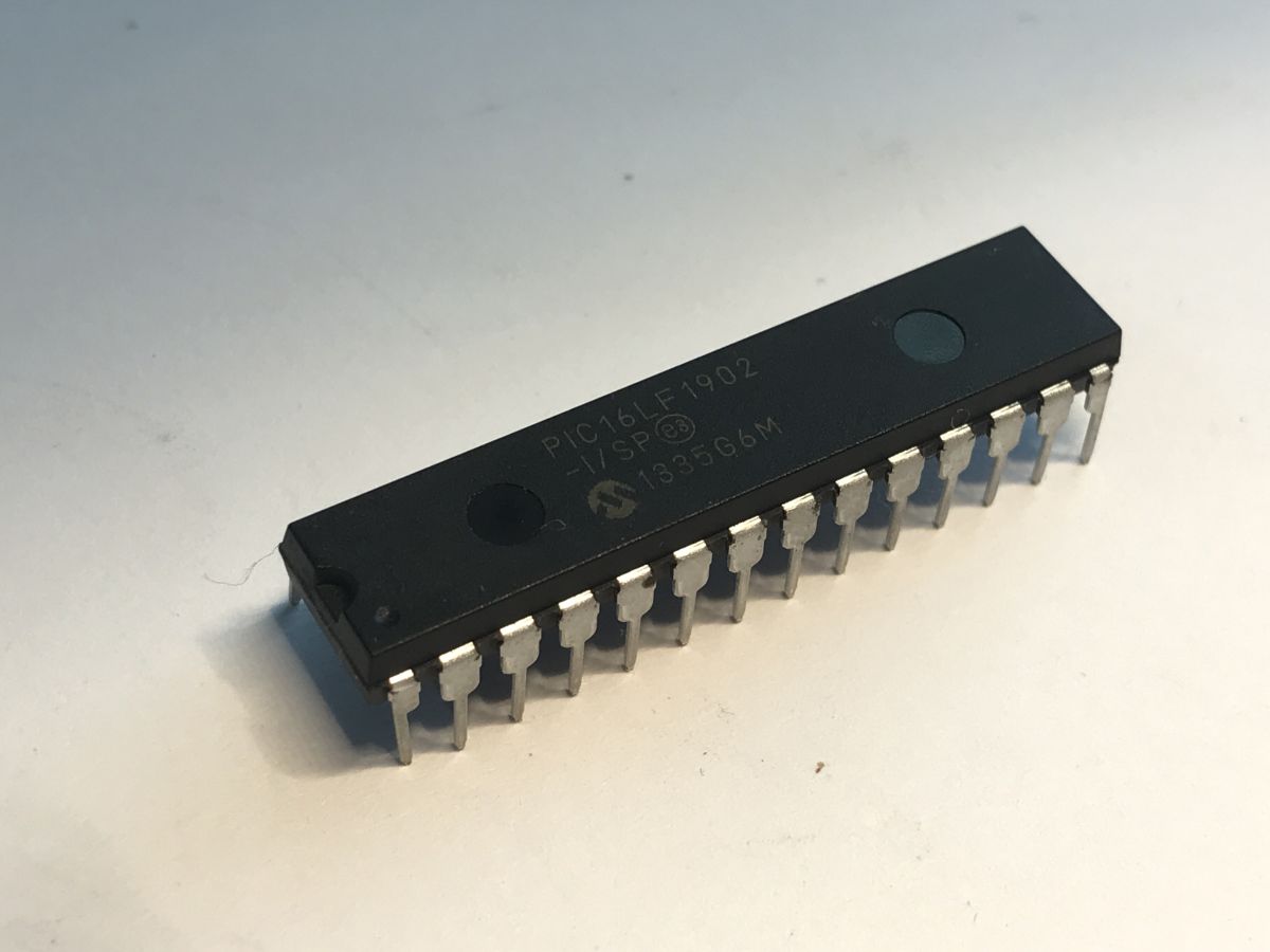

    Zasadniczo użyłem tego, co miałem pod ręką. Początkowo planowałem użyć PIC16LF1902 (2048 słów Flash, 128 bajtów RAM). Układ ten został mi po projekcie obsługi LCD - gdyż on ma sprzętową obsługę LCD.
    Termometr/higrometr na PIC18F i AHT20 krok po kroku - DIY od zera - część 1
    Niestety pracuje on tylko na napięciu 3.3V, a 5V jest dla niego zbyt wysokie, więc ostatecznie zdecydowałem się użyć klasyka - PIC18F2550. Ich wyprowadzenia są w dużym stopniu zgodne:

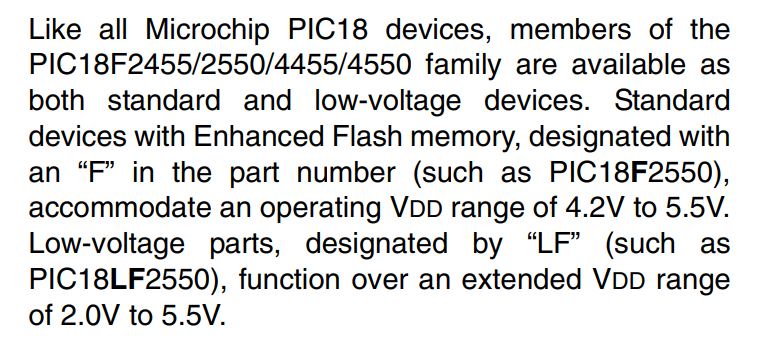

    Tu mogę skorzystać z okazji i przestrzec przed nieintuicyjnym dla mnie nazewnictwem PICów. Zobaczmy:
    - PIC18F2550 - pracuje na 4.2V – 5.5V, wiadomo
    - PIC18LF2550 - pracuje na 2.0V – 5.5V
    - PIC16LF1902 - pracuje na... 1.8 do 3.6V! Niespodzianka.
    Trochę o tym zapomniałem, ale na szczęście wyprowadzenia są zgodne, więc przejście na PIC18F nie było problemem.

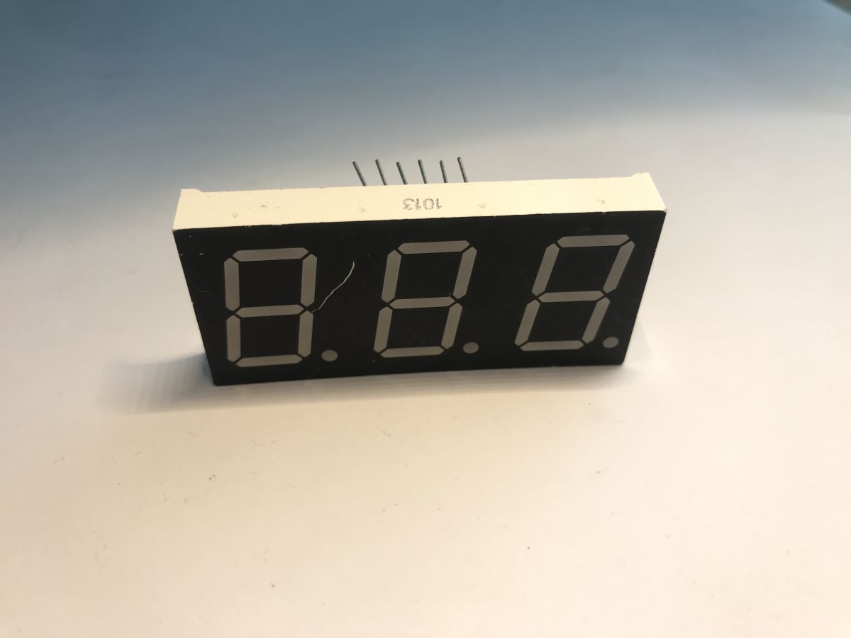

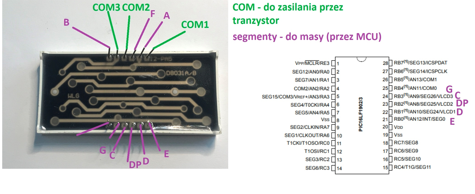

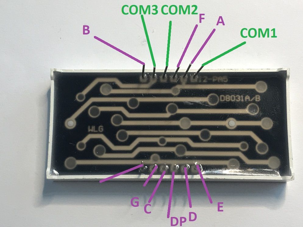

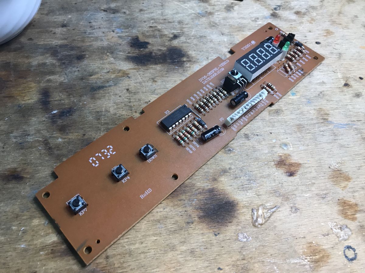

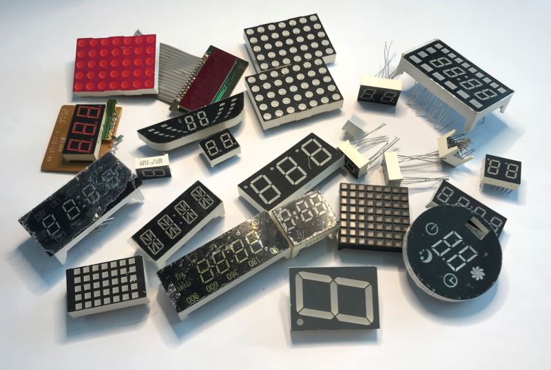

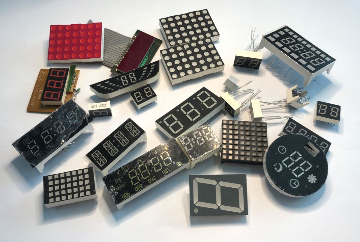

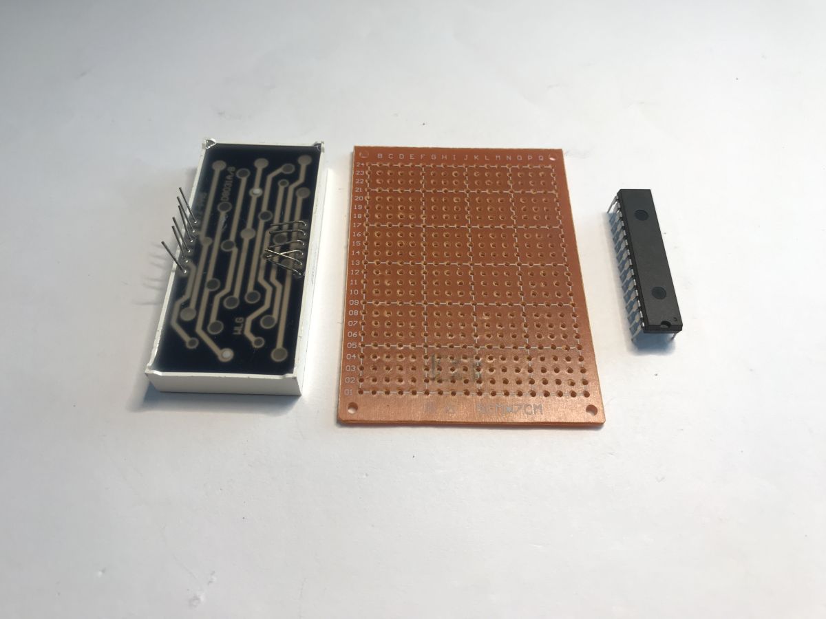

    Dobór wyświetlacza
    Tu też użyłem tego, co miałem pod ręką. Trochę tych wyświetlaczy się przez lata zebrało. W tym projekcie chciałem jakiś większy wyświetlacz, najlepiej na 2 lub 3 cyfry. W przypadku trzycyfrowego też potrzebna będzie kropka.

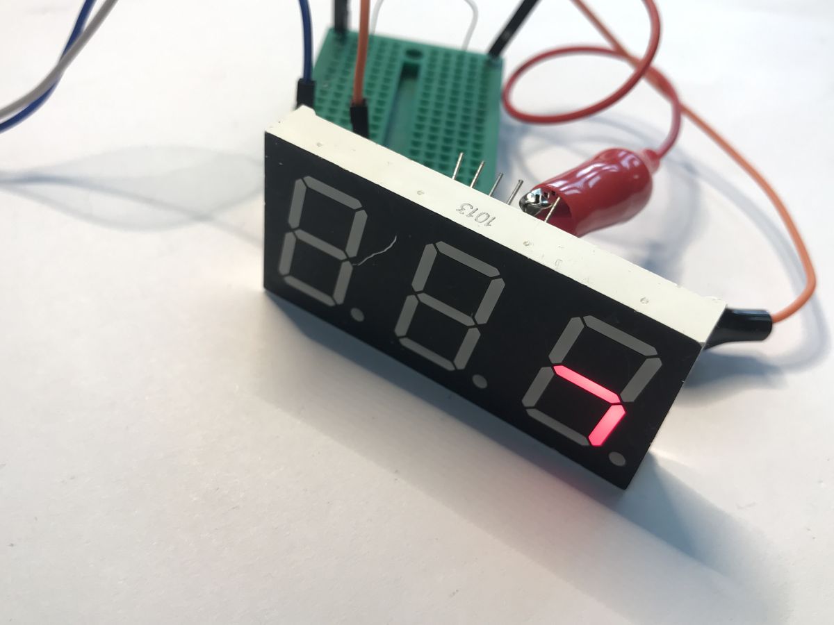

    Zdecydowałem się na nieco większy niż zazwyczaj, potrójny, 7-segmentowy wyświetlacz z kropkami (kropka to ósmy segment):
    Termometr/higrometr na PIC18F i AHT20 krok po kroku - DIY od zera - część 1 Termometr/higrometr na PIC18F i AHT20 krok po kroku - DIY od zera - część 1

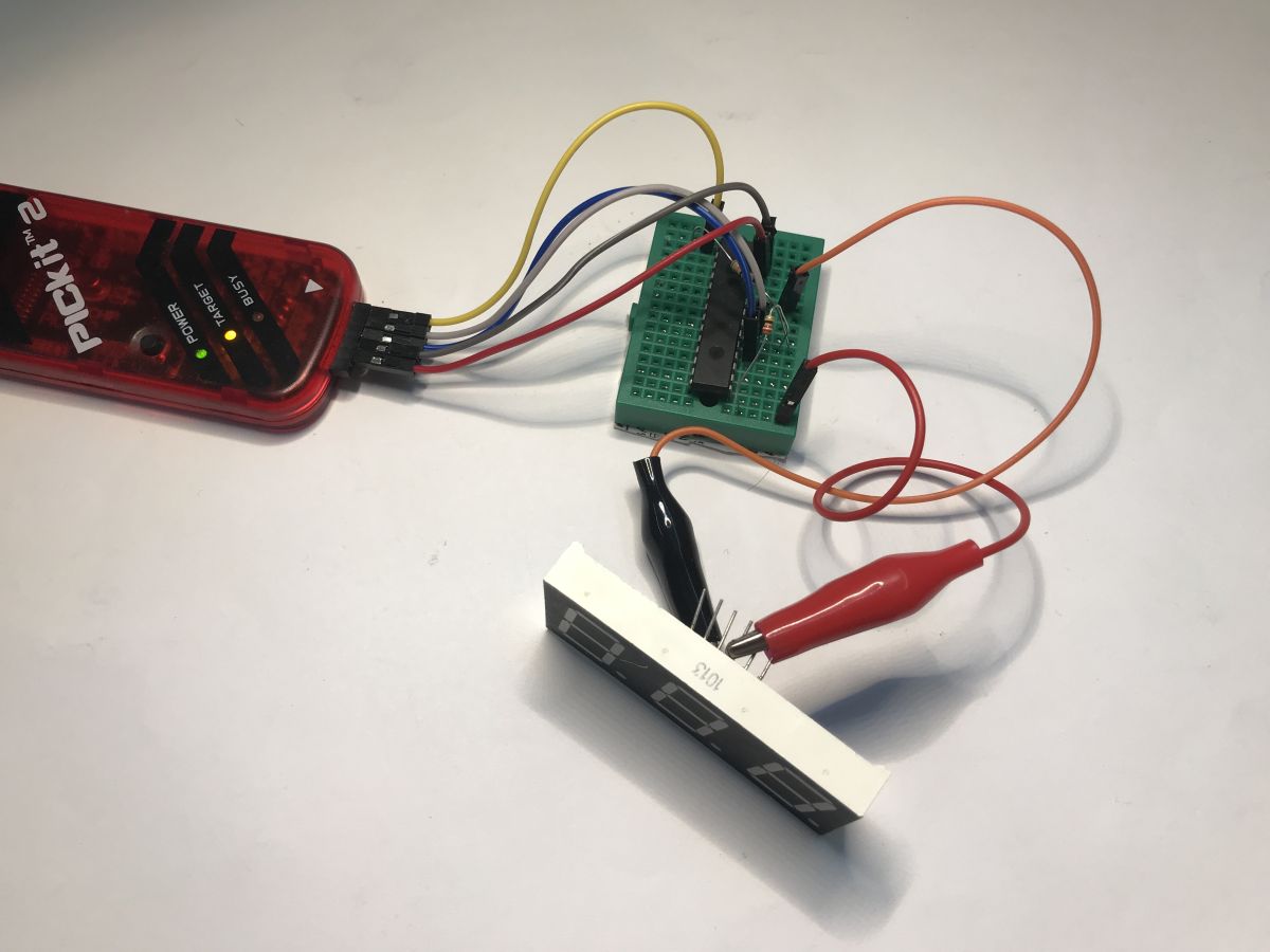

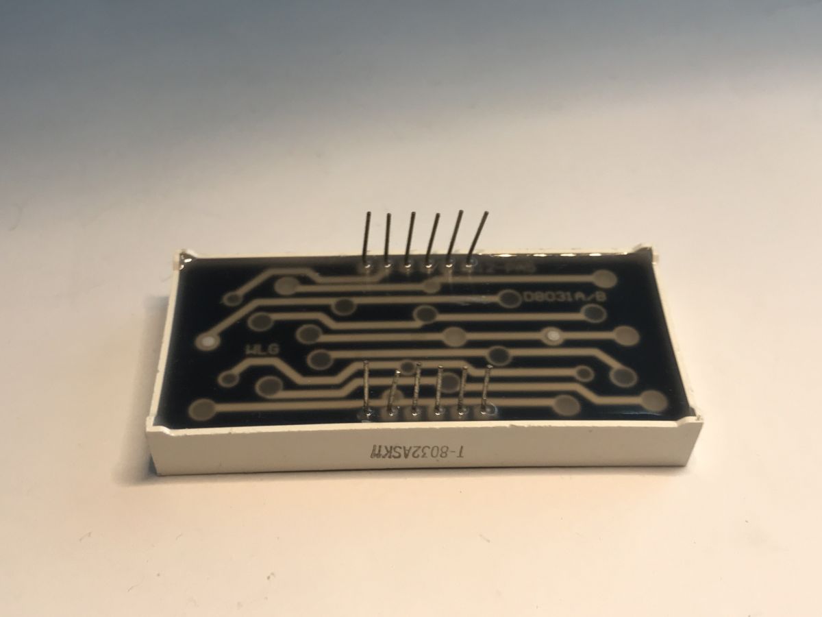

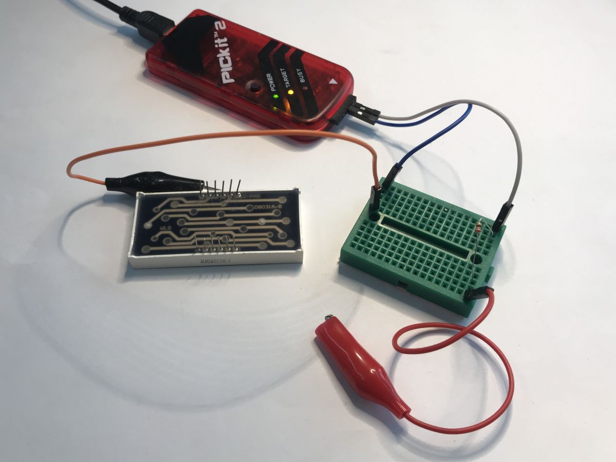

    Do kontrolowania tutaj jest 8 * 3 = 24 osobnych segmentów, ale pinów jest mniej, bo diody LED z danego znaku mają wspólne anody (bądź katody - zależy od typu wyświetlacza). Z tego powodu zacząłem od sprawdzenia czy wyświetlacz w ogóle działa oraz jakie ma wyprowadzenia. Do tego starczy 5V z odpowiednio dobranym rezystorem ograniczającym prąd diody. Wziąłem jakieś 470 omów.
    W ten sposób określiłem, że mam do czynienia z wyświetlaczem o wspólnej anodzie. Wszystkie anody danej cyfry są połączone razem i podłącza się je do dodatniego napięcia (tu planuję 5V przez tranzystor - potrzebny będzie PNP). Aby świecił dany segment, jego katodę (one są osobno) należy podłączyć do masy.

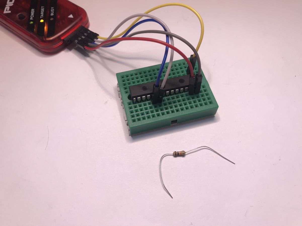

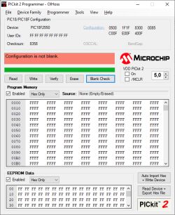

    Pierwsze testy

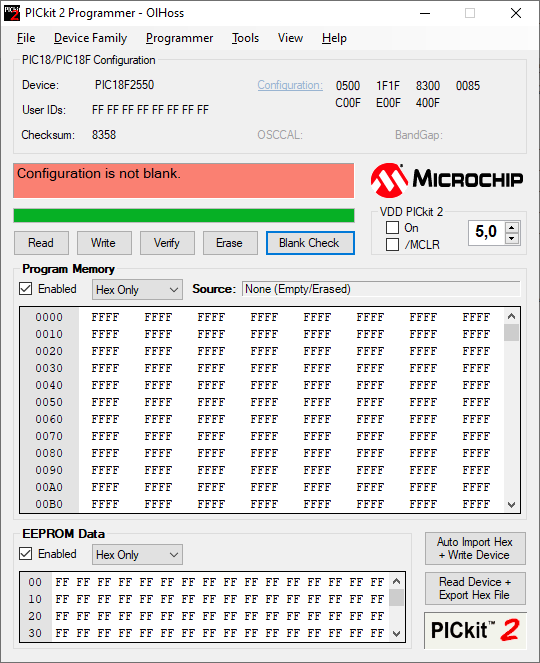

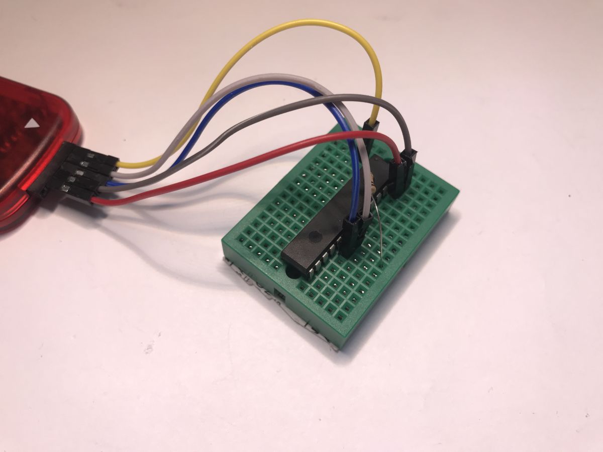

    Zacząłem od sprawdzenia czy programator (PICKIT2) w ogóle widzi te PICe - zawsze krok po kroku wszystko odpalam.
    Potem uruchomiłem blink, czyli miganie diodą LED. W tym celu dodałem brakujący rezystor 10k na pin MCLR, by móc odpalić wgrany program.
    Termometr/higrometr na PIC18F i AHT20 krok po kroku - DIY od zera - część 1 Termometr/higrometr na PIC18F i AHT20 krok po kroku - DIY od zera - część 1 Termometr/higrometr na PIC18F i AHT20 krok po kroku - DIY od zera - część 1
    Nic nie cieszy tak jak samodzielnie skompilowany i wgrany blink, zwłaszcza gdy MCU też uruchamiamy luzem:

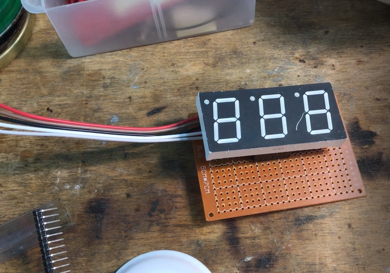

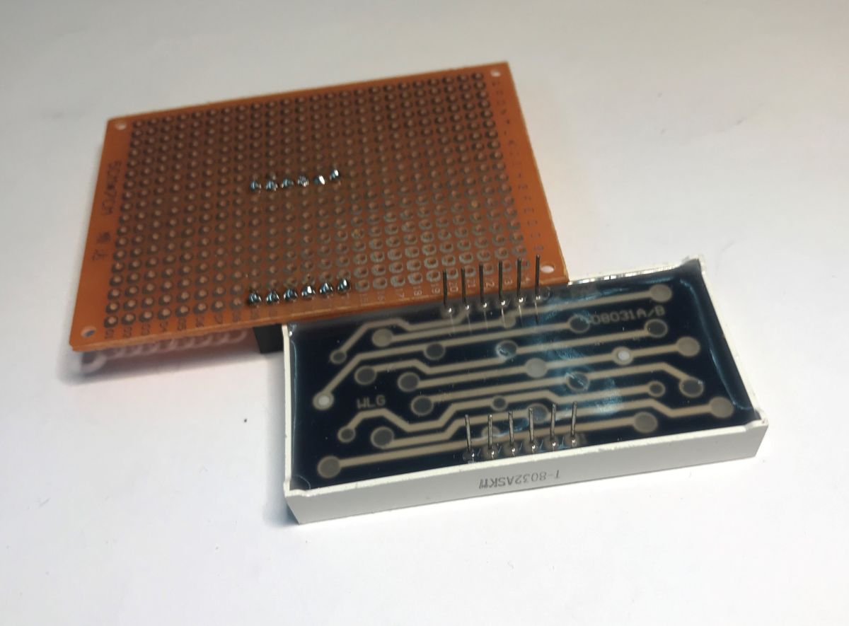

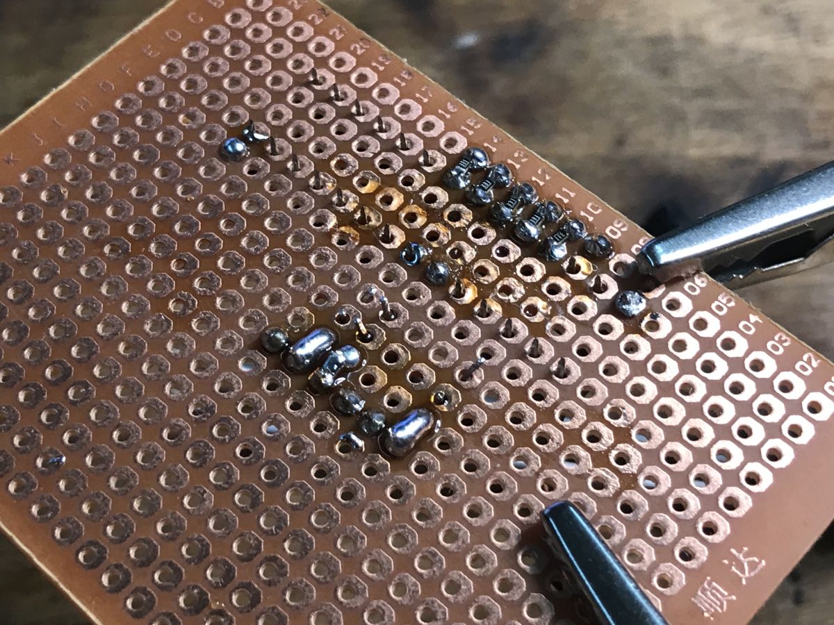

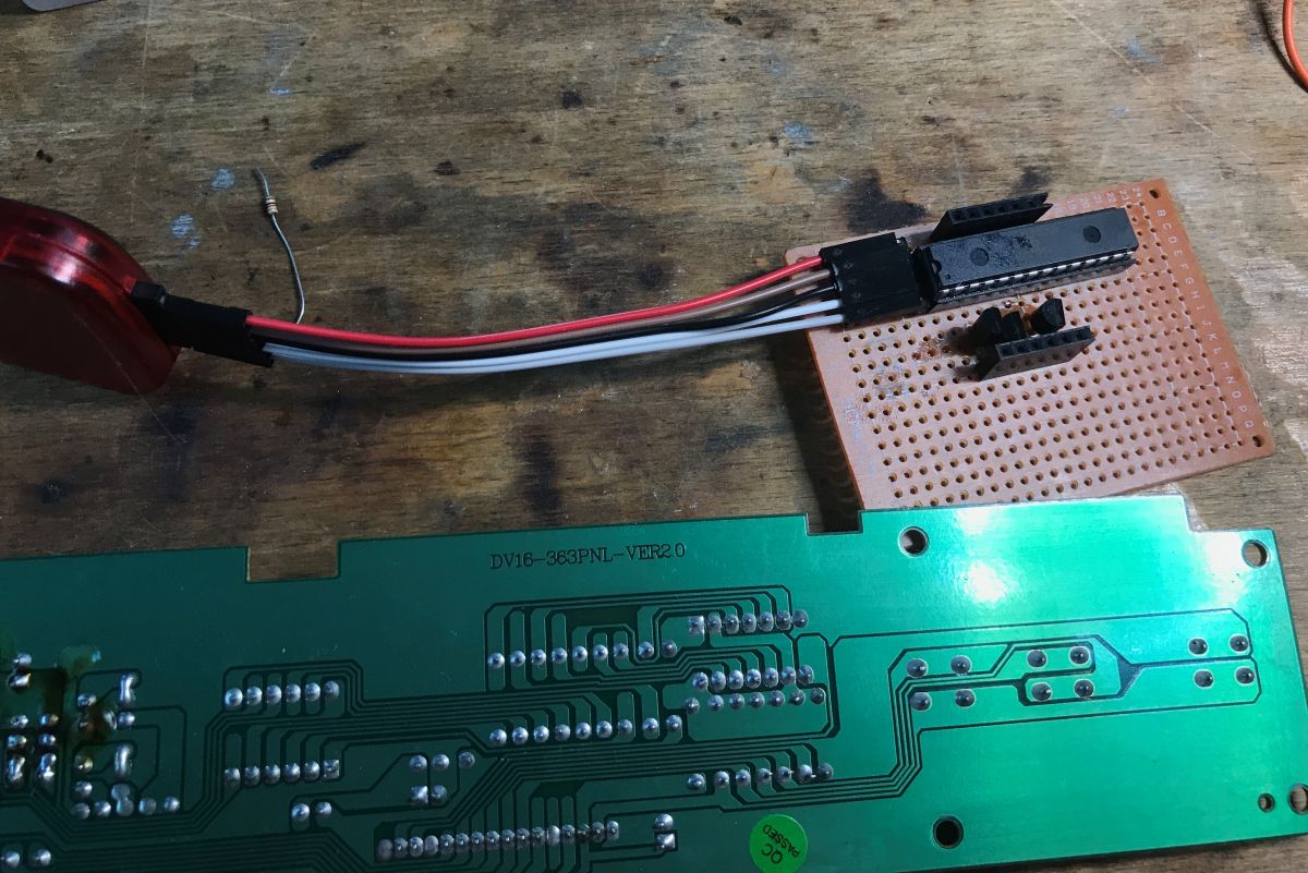

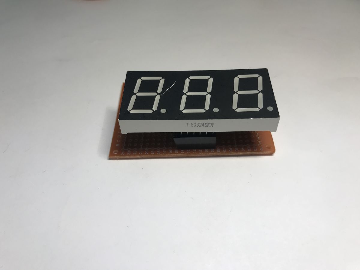

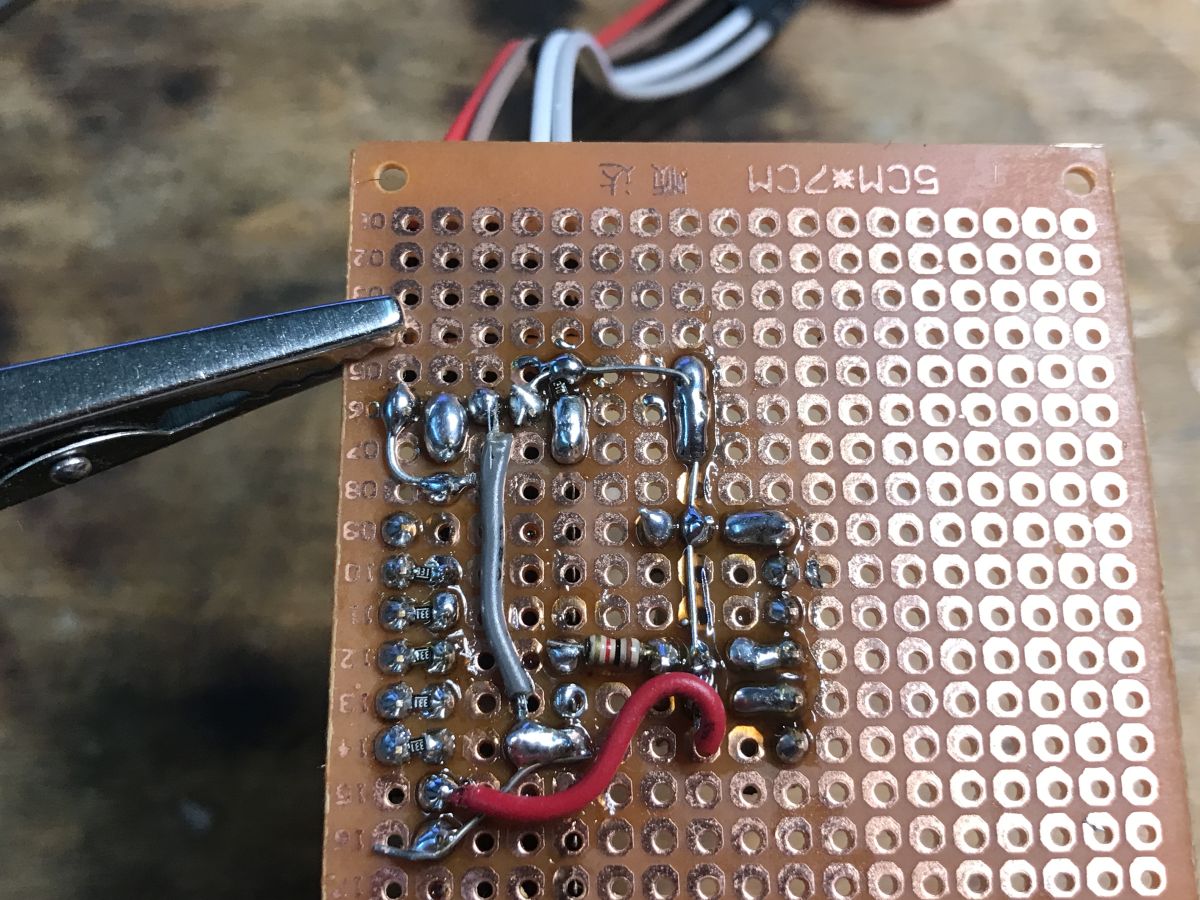

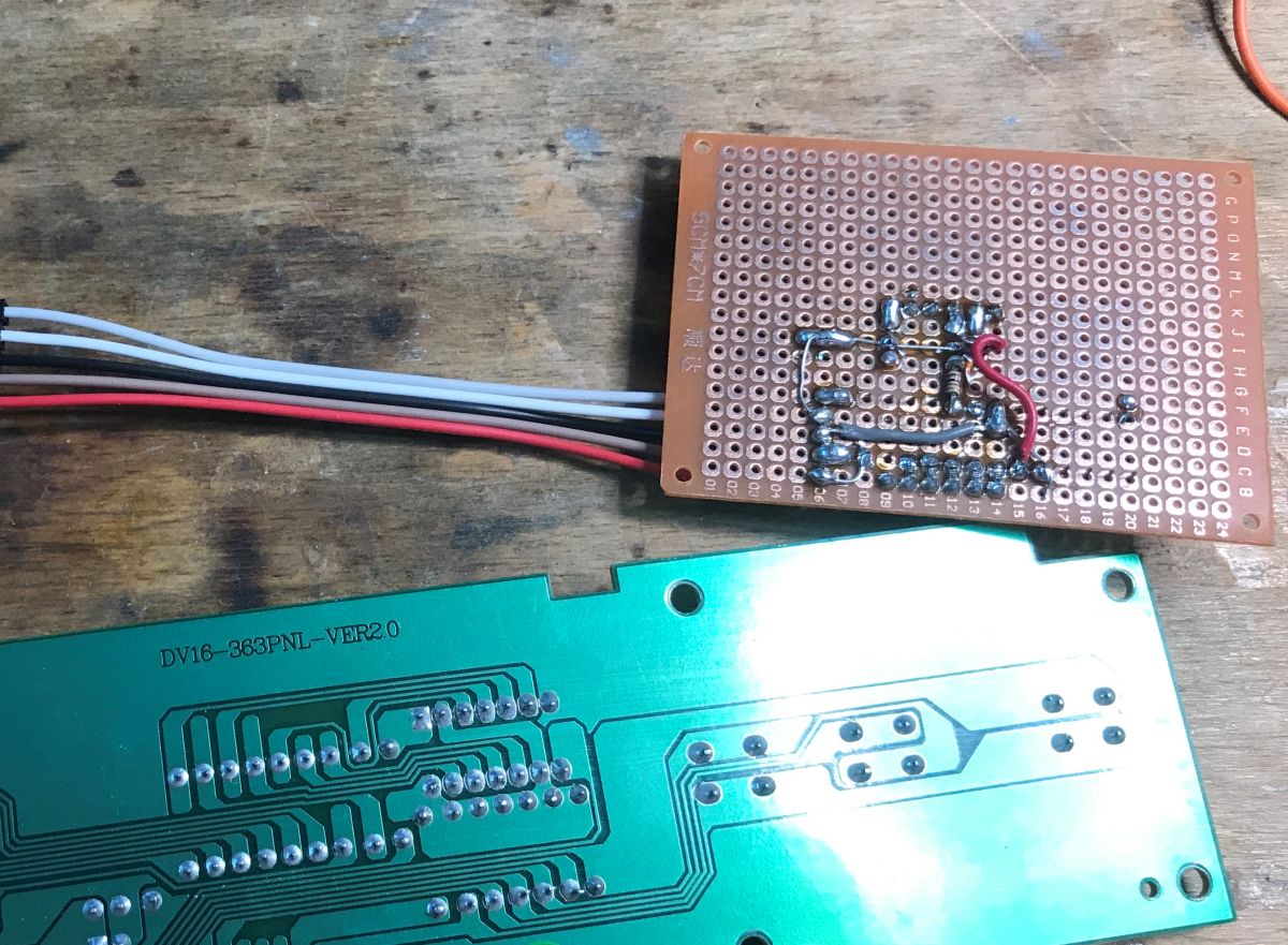

    Budowa projektu na uniwersalnej płytce
    W dzisiejszych czasach można dość tanio zakupić gotową dwustronną płytkę, tym bardziej jeśli jest ona mniejsza niż 10x10cm, ale to i tak nie ma sensu gdy ma się tylko jedną sztukę pasującego wyświetlacza. Z tego powodu zdecydowałem się użyć płytki wierconej, przeznaczonej na szybkie prototypy.

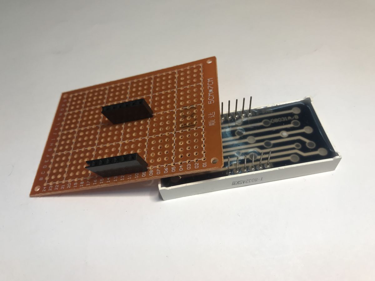

    Postanowiłem, że wyświetlacz będzie wkładany w dwa gniazda szpilkowe, a pod nim będzie schowany MCU. Port B PICa będzie sterować segmentami (przez rezystory). Nie mam aż takiej wyobraźni, by spontanicznie to wszystko polutować, więc przygotowałem sobie szkic połączeń:

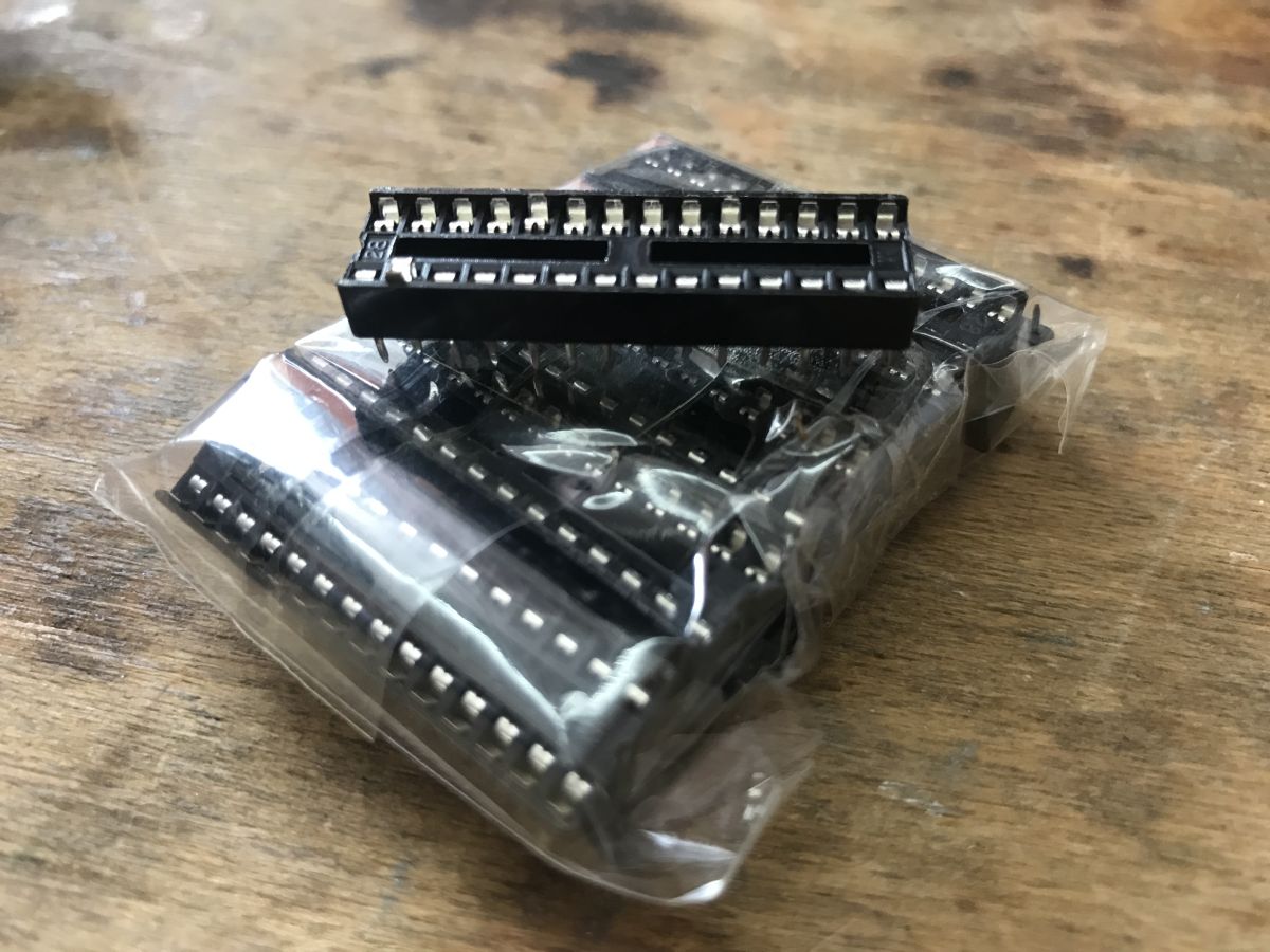

    Analogicznie do wyświetlacza, PIC też dostał swoją podstawkę. Chcę móc w razie czego go wymienić lub wyjąć:

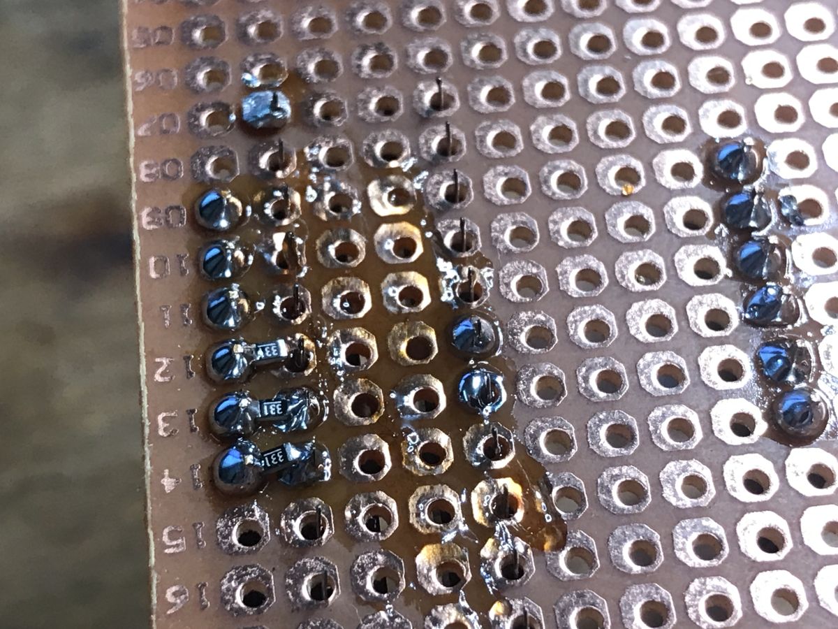

    Niezbyt lubię lutować do takich płytek wierconych. Trzeba uważać z temperaturą oraz dobrze osadzać elementy, bo jak element osadzi się krzywo, a potem się go naciśnie, to pad lutowniczy odpada z PCB.
    Tak dobrałem umiejscowienie elementów, by móc łatwo wlutować malutkie, montowane powierzchniowo rezystory między pinami MCU a segmentami wyświetlacza.

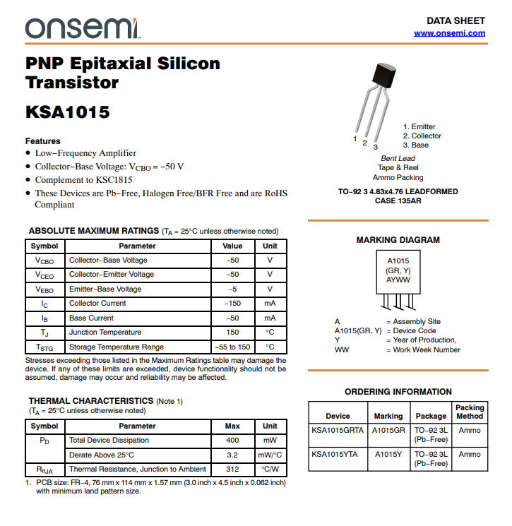

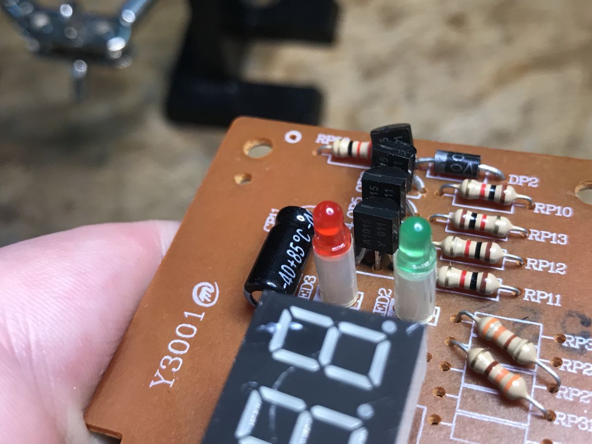

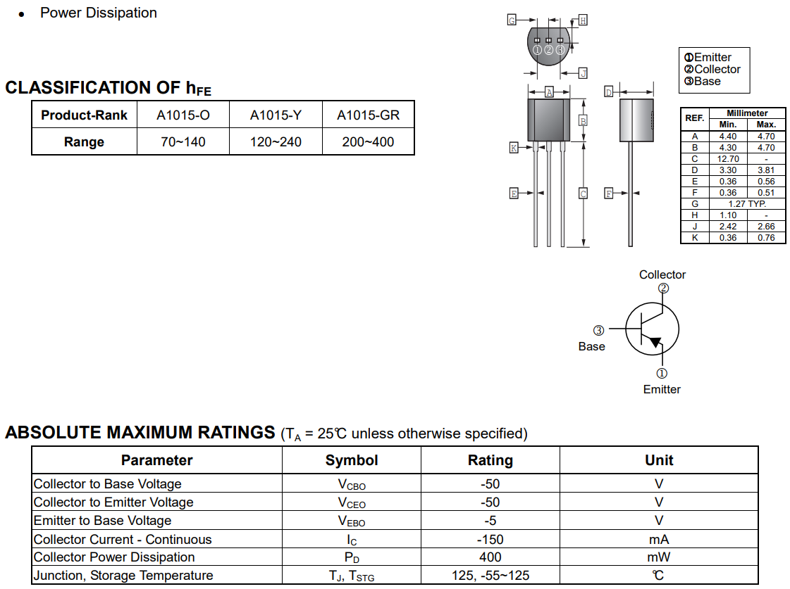

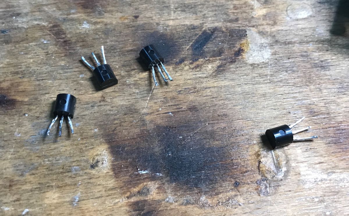

    Potrzebne też były tranzystory do załączania cyfr. Odzyskałem je z elektrośmieci, z panelu frontowego jakiegoś odtwarzacza DVD czy tam tunera satelitarnego. Tam miały identyczną rolę co u mnie.

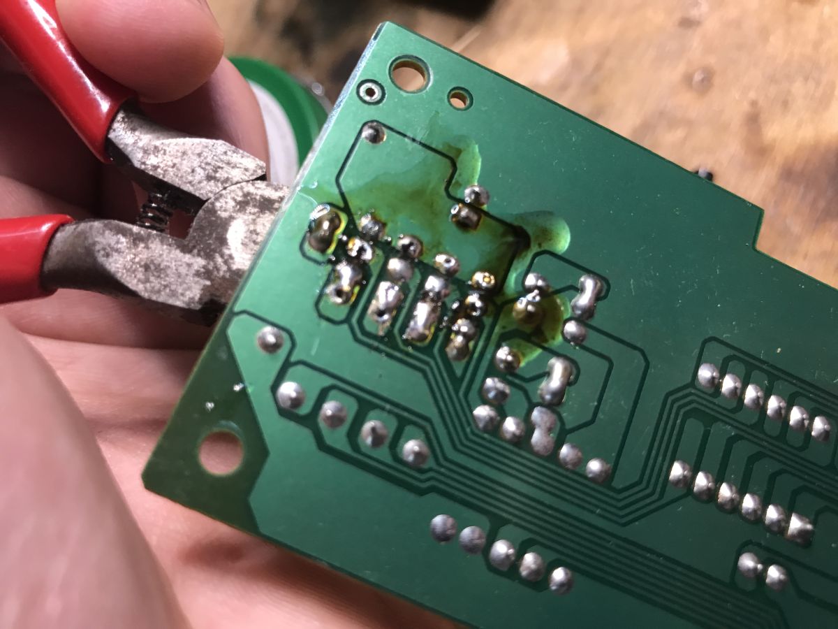

    Nie bawiłem się nawet odsysaczem czy tam plecionką, po prostu łapię tranzystor kombinerkami i grzeję luty. To płytka ze złomu, może się uszkodzić, tranzystor zresztą też nie jest dużo wart.
    Ten tranzystor to A1015 (KSA1015), PNP:
    Tak się akurat fajnie składa, że idealnie pasuje do mojego PCB - bazy od strony MCU, kolektory razem (5V), emitery od strony wyświetlacza.

    Nie są to najlepsze luty, ale niech już będzie.
    W ten sposób zlutowałem minimalny układ dla PICa (rezystor 10k od MCLR, kondensatory na zasilaniu) oraz dla wyświetlacza (trzy tranzystory z rezystorami na bazach, rezystory od segmentów). Na koniec dolutowałem złącze od PICKITa (ICSP). Tak się fajnie składa, że PGD i PGC są po tej samej stronie co MCLR, więc wszystko ładnie przypasowało:

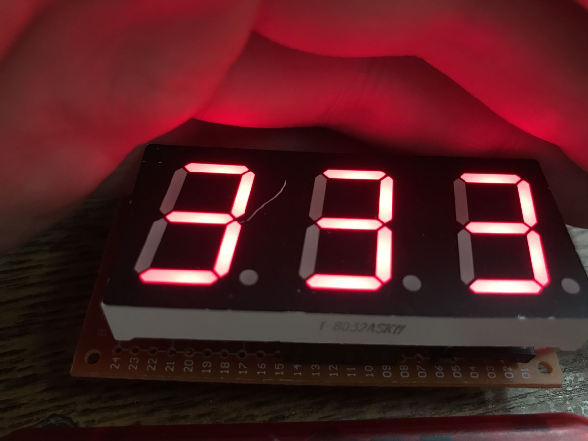

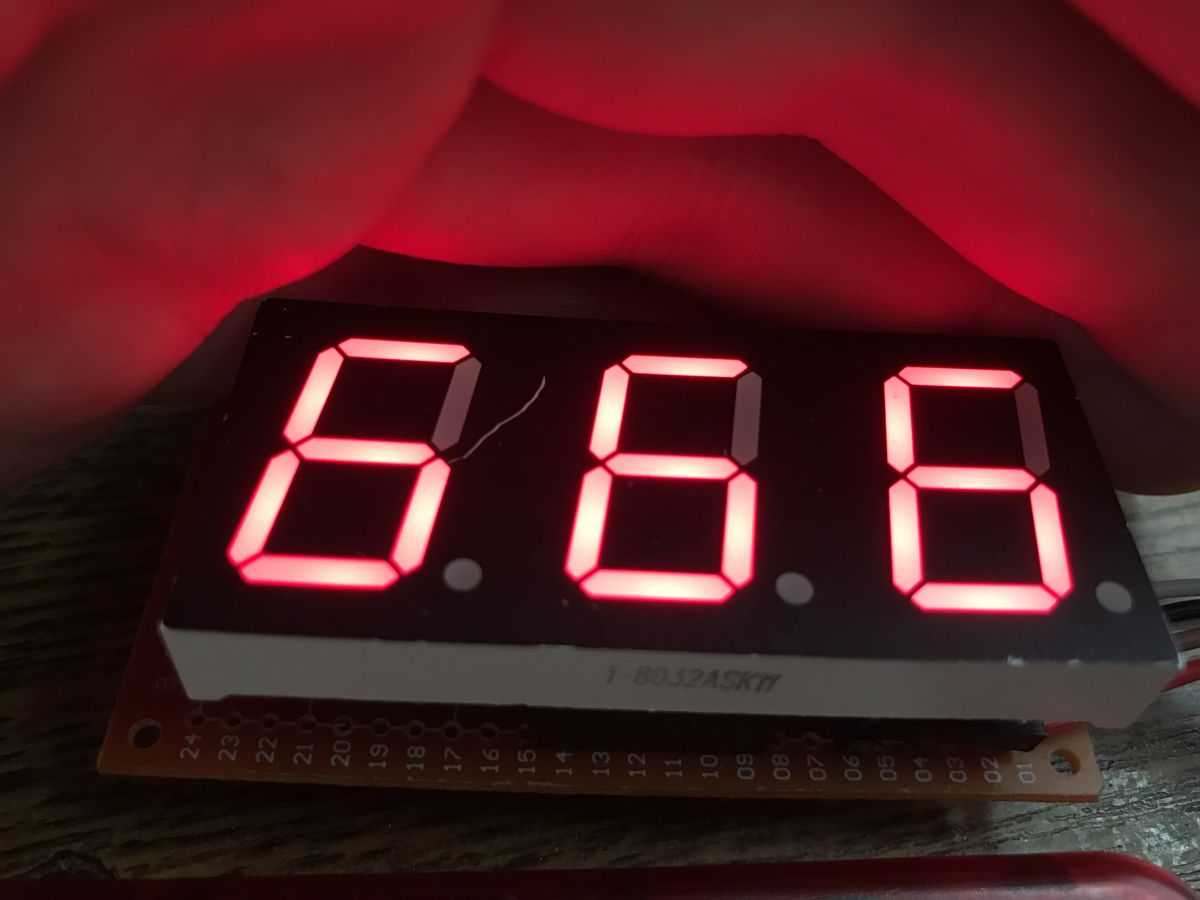

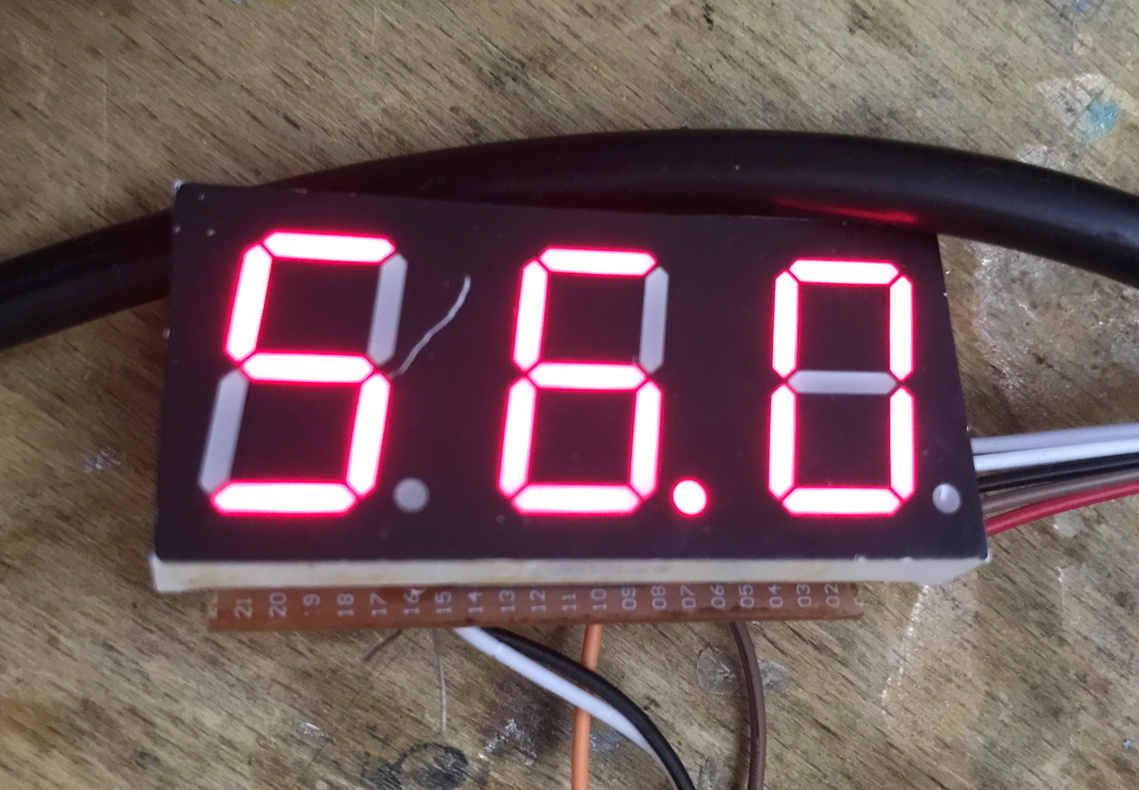

    Zacząłem od uruchomienia osobnych cyfr. Załączyłem wszystkie segmenty (port B) a potem kolejno w pętli włączałem wybrany tranzystor:
    Kod: C / C++
    Zaloguj się, aby zobaczyć kod
    Rezultat:
    W oparciu o ten kod szybko określiłem na którym pinie portu B jest który segment.

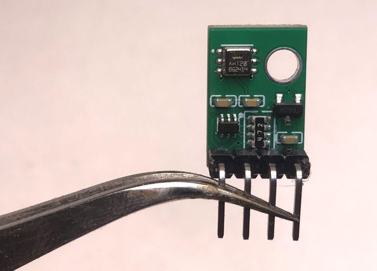

    Czujnik AHT20
    Zastanawiałem się troszkę skąd wziąć pomiary. Rozważałem DHT11 (lub podobny) oraz DS18B20, ale ostatecznie uznałem, że oba te czujniki wymagają mniej lub bardziej precyzyjnych czasowo operacji, a to może nieco skomplikować ich implementację. Postanowiłem wybrać coś opierające się o protokół I2C, gdzie to główny MCU (master) sam decyduje o zegarze i nie musi martwić się tym, że jednocześnie obsługuje przerwania od timera.

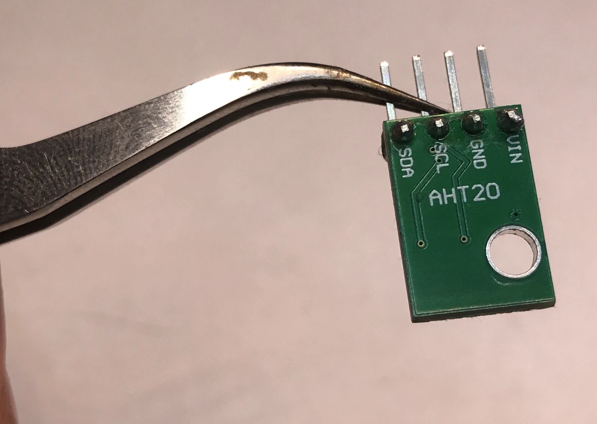

    Padło więc na precyzyjny czujnik wilgotności temperatury AHT20. Taki czujnik umieszczony jest na wygodnym module i może być zasilany z 5V. Dokładność pomiaru temperatury wynosi ±0,3°C a wilgotności do ±2%.
    Prezentowany moduł ma już rezystory podciągające do zasilania (4.7kΩ) bezpośrednio na PCB, więc nie trzeba ich osobno dodawać.

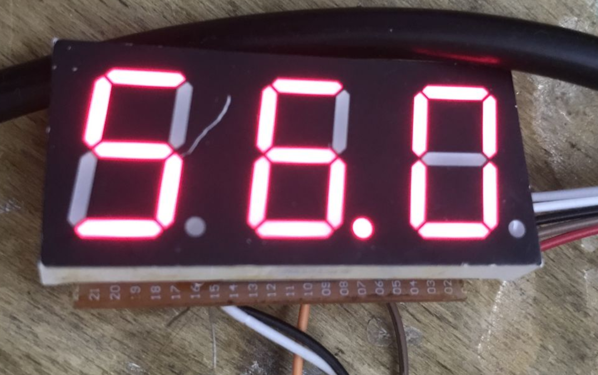

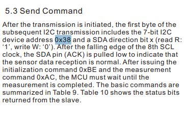

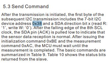

    Potem uruchomiłem prosty skaner. Skan magistrali I2C to prosty sposób na podstawową weryfikację podłączeń oraz części implementacji protokołu.
    Kod: C / C++
    Uzyskany adres wyświetliłem na wyświetlaczu:
    56 (dziesiętne) czyli 0x38 (szesnastkowo), zgadza się.

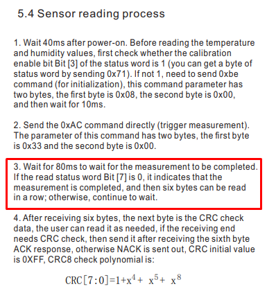

    Odczyt z AHT20

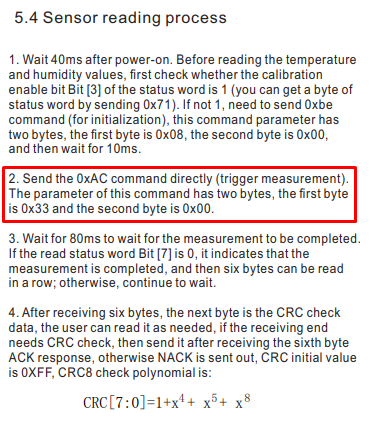

    Komunikację z AHT20 okroiłem do minimum. W tej wersji chciałem rezultatów. Najważniejsza jest komenda 0xAC (trigger measurement) wraz z argumentami:
    Kod: C / C++

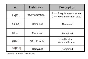

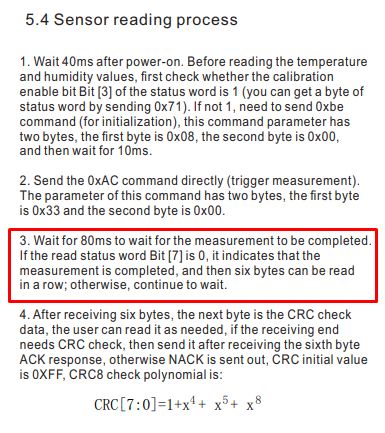

    Potem zaimplementowałem oczekiwanie - sprawdzanie read status w pętli z oczekiwaniem na ukończenie pomiaru:
    Kod: C / C++

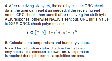

    Sprawdzam bit siódmy (licząc od zera - 0x80), poniżej rozpiska:
    Na koniec zaimplementowałem odczyt pięciu wynikowych bajtów oraz zamianę ich na wilgotność/temperaturę z gotowego do użycia wzoru.
    Kod: C / C++

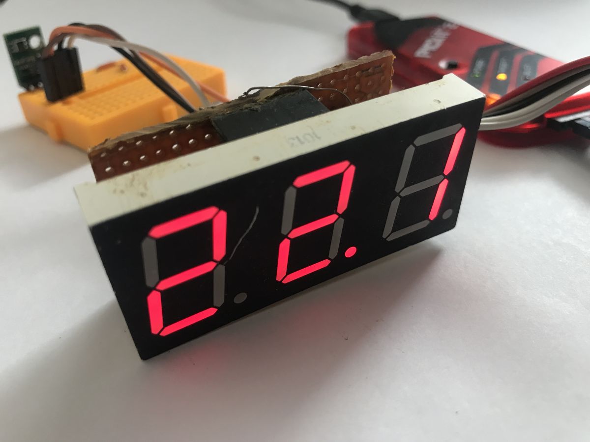

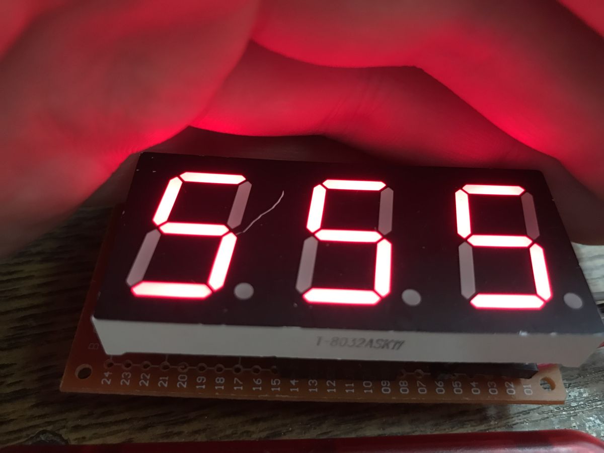

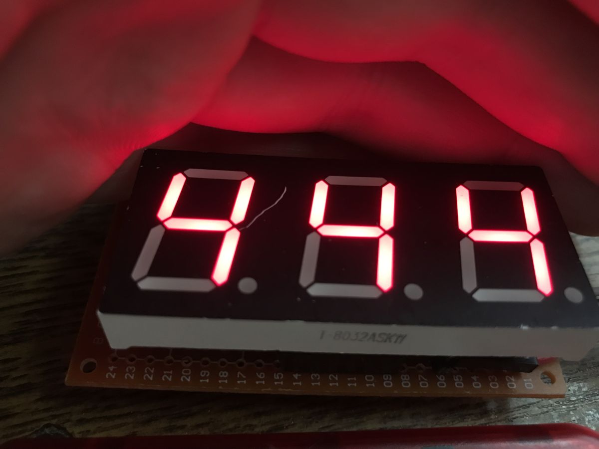

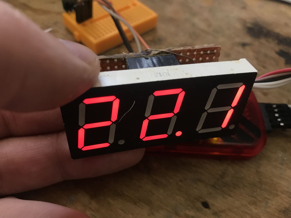

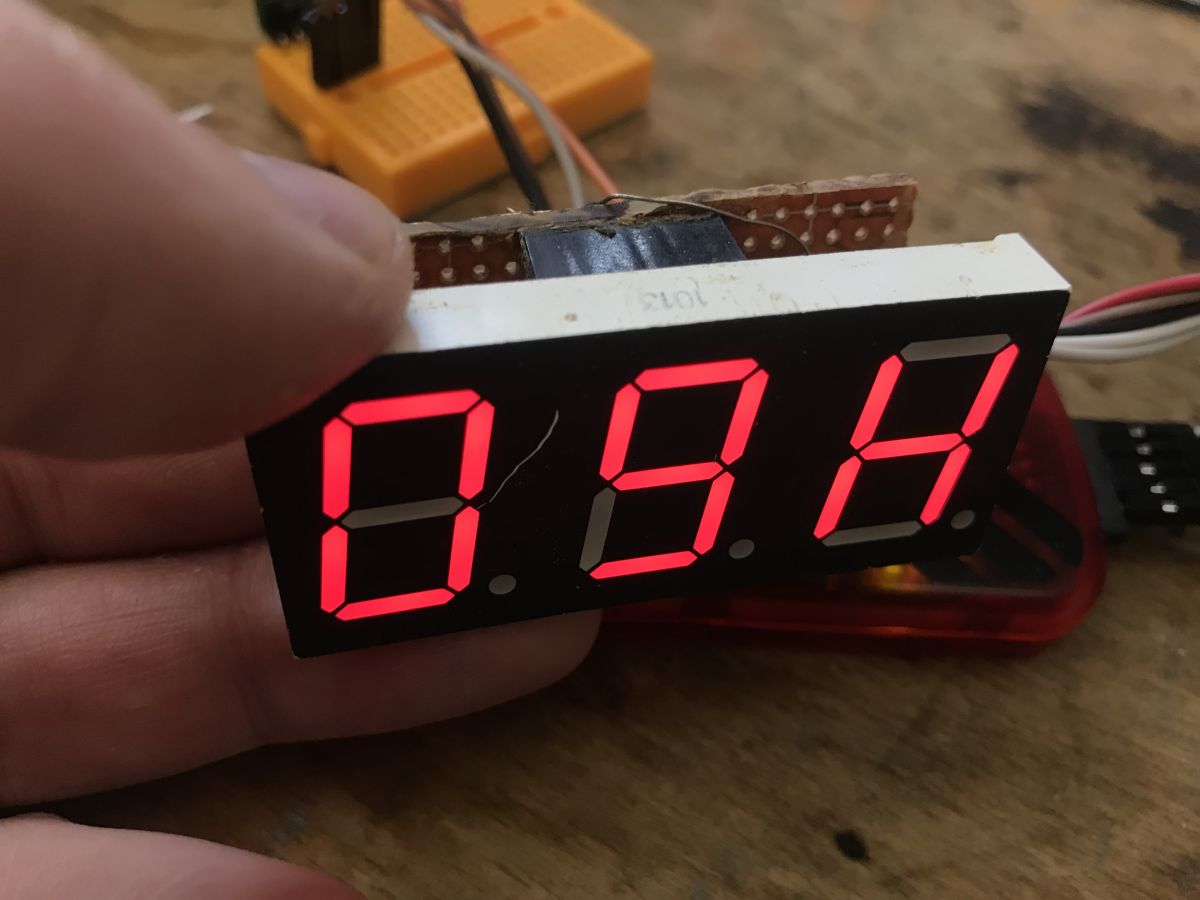

    Wygląda na to, że wszystko działa. Test wartości z "H" oraz temperatura:

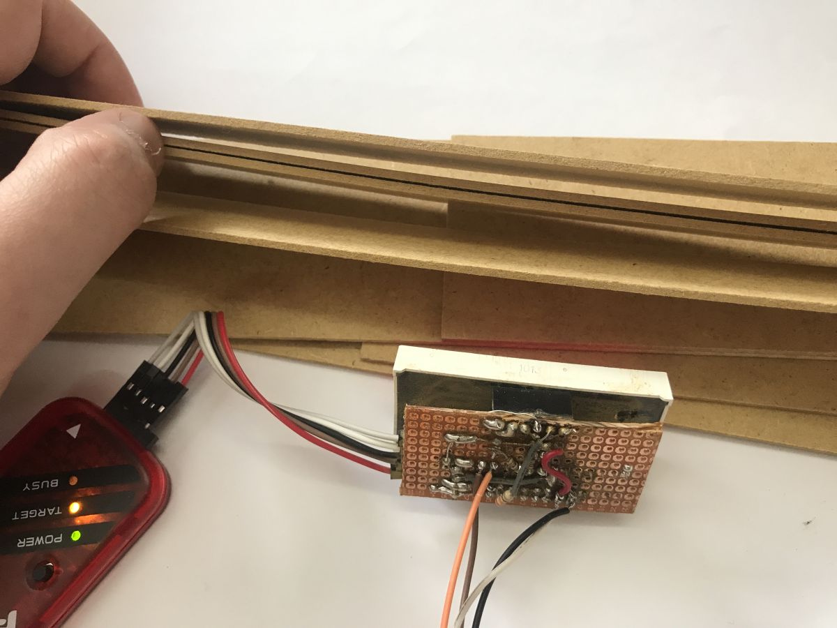

    - sposób "klasyczny", mam jakieś odpadki płyt, ścinki, choć może ktoś z czytających lepiej je określi. Można by rozważyć wykonanie z niej prostego "pudełka":
    Przyda się też może jakiś polaryzer na wyświetlacz, mam coś ze starych tunerów satelitarnych...
    Oczywiście też trzeba będzie całość upakować i dodać może jakieś złącze USB, tak by to zasilać ze starego zasilacza do telefonu, dużo takich nam zostało po komórkach z zeszłej epoki. Takie zasilacze z reguły mają małą wydajność prądową, ale dla pokazanego tu zegara i 500mA bez problemu wystarczy.
