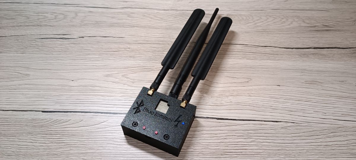

Na githubie jest kompletny projekt urządzenia zakłócającego sygnał Bluetooth w najbliższej naszej okolicy (30 metrów). U nas kilka lat temu urządzenie zaprezentował użytkownik @Seps111 Jammer bluetooth DIY, zagłuszacz bluetooth - finalny projekt. Na wstępie napiszę, że zakłócanie sygnału Bluetooth jest nielegalne, nawet jak nas bardzo denerwują muzykanci z swoimi głośnikami bluetooth
to nie możemy urządzenia używać.
Projekt na githubie wykorzystuje popularny ESP32 i moduły nRF24. Działa poprzez wysyłanie dużej ilości niepotrzebnych sygnałów, które "zagłuszają" normalne połączenia.
Urządzenie zakłóca całe pasmo 2,4GHz. To oznacza, że wpływa na wszystko, co działa na tej częstotliwości:

Urządzenie ma dość spory zasięg - ponad 30 metrów ze standardowymi antenami 2,4GHz. Można go zwiększyć poprzez:
- Używanie większych anten (jak te z routerów)
- Dodanie wzmacniacza sygnału 2,4GHz
Potrzebne komponenty:
- Moduł ESP32 Dev (zalecany: ESP32-32U CP2102 z 38 pinami)
- 2x moduł nRF24L01+PA+LNA
Dodatkowe elementy:
- Moduł ładowania TP4056 (Micro-USB lub USB-C)
- Złącze JST PH 2.0
- Bateria Li-Ion 3,7V
- Trzecia antena z przejściówką IPEX na SMA-F
Podstawowe działanie:
Każdy tryb rozpoczyna się automatycznie po włączeniu urządzenia. Nie ma dodatkowego przycisku - zaczyna zakłócać od razu po podłączeniu zasilania.
Przycisk "Boot" na ESP32 służy do przełączania między trybami
Wyświetlacz OLED pokazuje aktualny kanał działania
Dioda LED sygnalizuje stan:
1 mignięcie = Bluetooth
2 mignięcia = BLE
3 mignięcia = WiFi
4 mignięcia = RC
Inne wersje oprogramowania:
Nazwa pliku określa, co będzie zakłócane:
Bluetooth_80_CH - zakłóca klasyczny Bluetooth
BluetoothLowEnergy_40_CH - zakłóca BLE
Bluetooth-BluetoothLowEnergy_40-80_CH - zakłóca oba rodzaje Bluetooth
Bluetooth-WiFi_14-80_CH - zakłóca Bluetooth i WiFi
WiFi_14_CH - zakłóca tylko WiFi
2.4GHzRemoteControl_1-125_CH - zakłóca drony i inne urządzenia RC
Pamiętaj: Używanie tego urządzenia może być nielegalne. Służy ono wyłącznie celom edukacyjnym i testom bezpieczeństwa w kontrolowanych warunkach!
