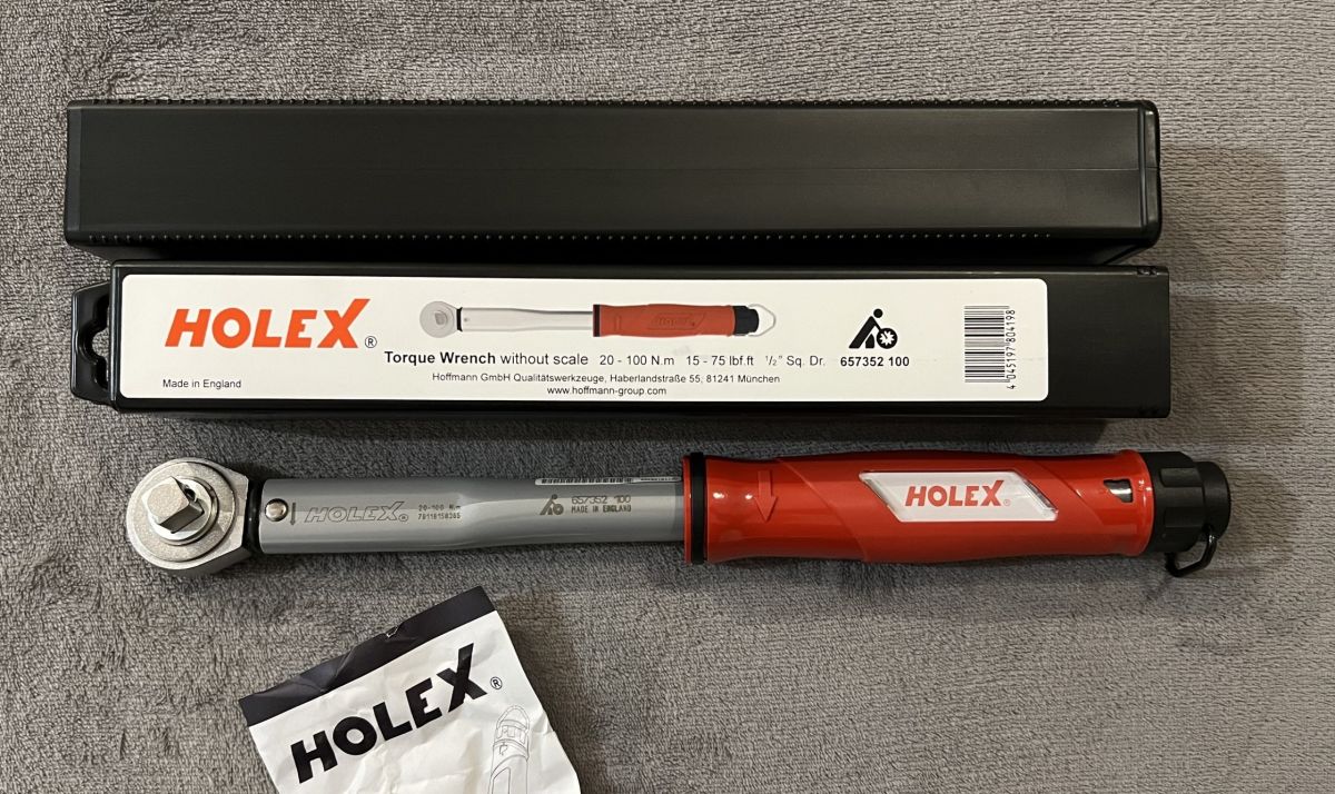

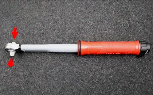

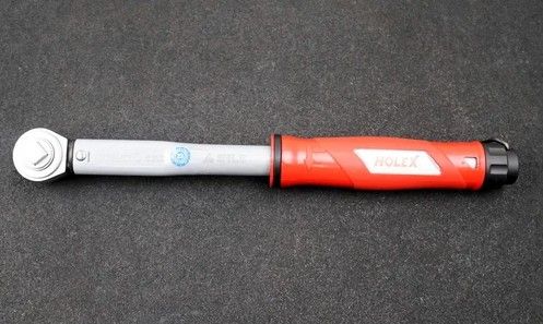

    Kupiłem okazjonalnie klucz dynamometryczny HOLEX na rękojeści są zaznaczone strzałki w obu kierunkach, ma przesuwny sworzeń na który zakłada się nasadki i moje pytanie jest następujące - czy tym kluczem można odkręcać śruby czy tylko zakręcać śruby z prawym lub lewym gwintem. Jak czytam wszędzie piszą, że klucz dynamometryczny służy tylko do zakręcania, bo nie mają przestawianego trzpienia, a ten model ma.

    Może w przypadku gdy chcemy wiedzieć z jakim momentem śruba została dokręcona?
    Jeśli klucz ma podziałkę w obie strony, to nic nie stoi na przeszkodzie żeby użyć go do odkręcania. Byle nie "przeginać pały". Jak ustawisz na maksymalną wartość i śruba się nie odkręci, a mechanizm zacznie klikać, to nie ciągnąć dalej, tylko użyć normalnego klucza.

    Jeszcze są lewe gwinty.
    Generalnie jeżeli już odkręcanie, to z umiarem żeby nie rozkalibrować.
    Skoro używka, to jak byłby gdzieś dostępny drugi - najlepiej markowy - to porównać wskazania, bo można sobie kuku np. w aucie zrobić. :(

    Klucza dynamometrycznego warto użyć do odkręcania np. świec żarowych żeby ich nie urwać.

    A co to da? Ustawiasz moment na kluczu, i próbujesz odkręcać. Jak moment na kluczu przekroczysz, a świeca się nie odkręci, to co robisz? Rezygnujesz z wykręcenia?

    Wg mnie - by zachować jego parametry, klucza dynamometrycznego powinno się używać wyłącznie do dokręcania nakrętek/śrub.

    Generalnie dla samego mechanizmu to całkowicie obojętne dokręca czy odkręca. Powstaje jednak wcześniej zadane pytanie po co odkręcać kosztownym narzędziem. Niestety nie daje to informacji o zastosowanym momencie dokręcania. Są natomiast stosowane technologie uzyskania poprawnych połączeń metodą dokręcania i odkręcania.

    Dokładnie tak. Odpuszczam i podejmuje różne kroki żeby uniknąć urwania i później problemów z wygrzebaniem świecy z głowicy. Można rozgrzewać, mrozić, zalewać odrdzewiaczami albo specyfikami rozpuszczającymi nagar.
