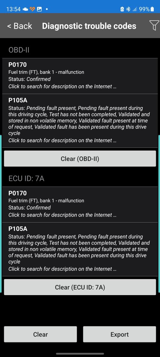

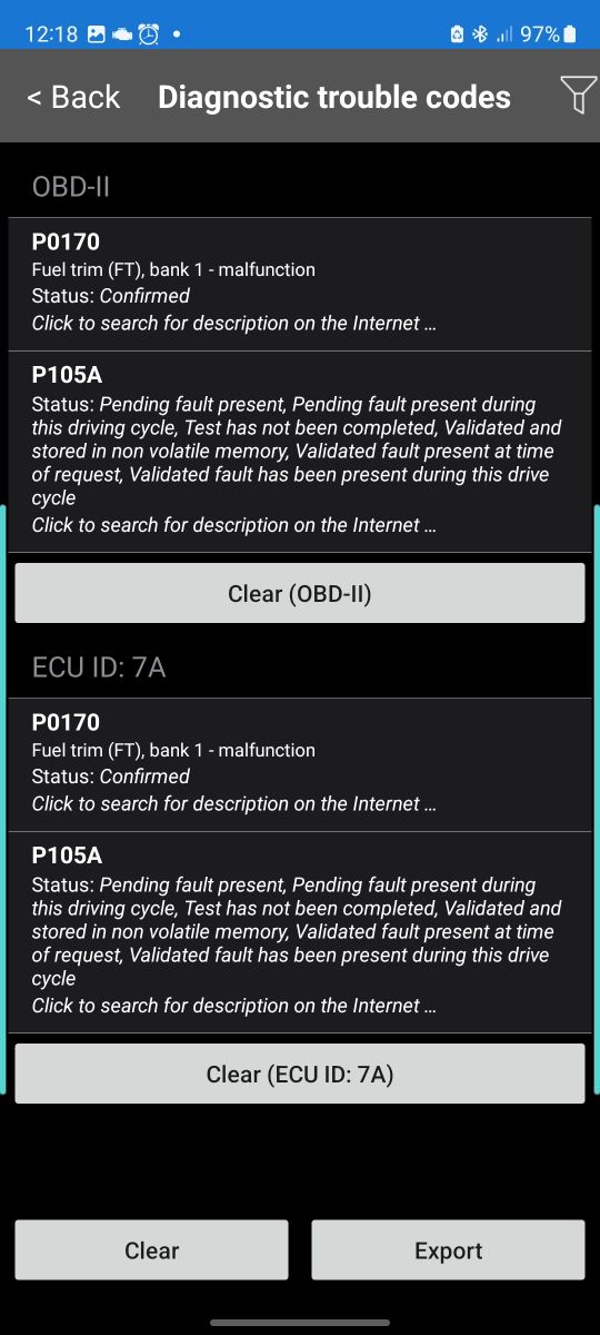

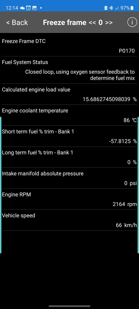

    [postid:02e0faab4d][/postid:02e0faab4d] Dzięki, kolego, za zainteresowanie, wpiszę tu skopiowany tekst z innego forum, gdzie to pisałem.
    Napiszę, co do tej pory zrobiłem: rozrząd, luzy w normie, rozrząd nowy i pompa wody, filtr powietrza i oleju nowy, uszczelka pod kolektor prostokątna nowa i pod kolektor te trójkątne też nowe, map sensor nowy, sonda lambda przed katalizatorem nowa, za katalizatorem też przepustnica nowa, testerem uszczelki pod głowicą mierzyłem i wyszło, że UPG dobra, ciśnienie na cylindrach 14, na jednym 13 bar, to akurat pierwszy od skrzyni biegów cylinder, nowa uszczelka pod zawory, plecionka nówka, bo pod przegląd robiłem, cewka nowa, tu jest na sztywno 4 w 1, półoś nowa, pali na strzała, więc na pewno wtryskiwacze nie leją, poza tym sprawdzałem i mierzyłem, każdy miał taką samą wydajność i nie kapał, jedynie co, to zawór zwrotny paliwa w pompie może nie do końca trzymać, bo jak zgaszę silnik, to spada, już nie pamiętam do ilu, nowy używany alternator, świece nowe, świece już brudne, ale na czarno, na sucho, nowa przypadłość to patyna na górze, gdzie cewka nachodzi na świecę. Ciśnienie paliwa stałe 3 bary, czyli książkowo. Przejście od map sensora do sterownika jest. Nie mam tej blachy, co niby ociera kable. Dalej mam okablowanie w gumie. Odma szczelna, bo raz mi rzygnęło olejem, bo przelałem trochę. Błąd P105 to jest producenta, więc do końca nie wiadomo, na internecie można wyczytać, że raczej map sensor. Słychać, jak dodaje gazu, podciśnienie z przepustnicy, ale podobno tak jest w tym aucie. Po odpaleniu potrafi przez chwilę falować na jałowych, góra-dół, tak z 5 sekund, i potem już normalnie, ale jak przygazuję i trzymam, to nie może utrzymać stałych obrotów. Świece NGK LZ7A 6799 czy coś takiego. Dodaję freeze frame. Na freeze frame też potrafi czasami być 0 psi i 0 rpm, nie wiem, czy to błąd odczytu, czy może sterownik siada, ale wg mnie to też może być, że klapa nagle się zamyka na maxa i chwilowy odczyt jest taki.

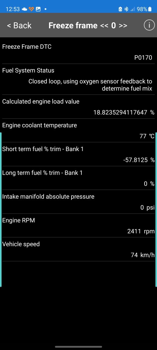

    Zrzut ekranu z aplikacji diagnostycznej z kodem błędu P0170 i danymi silnika
    Zrzut ekranu z aplikacji diagnostycznej z błędami OBD-II P0170 i P105A.

    Korekta długa na zero a krótka na minus 58 bardzo dziwna.
    Może bym się przyczepił do sondy lambda coś mi nie bardzo pasuje. Dlatego sterownik tam chyba siedzi Magneti Marelli z nimi czasami też były problemy.

    A do błędu P105A nie ma więcej informacji tak jak jest do P0170?
    Jakie jest podciśnienie wskazywane przez MAP sensor? Bo w tym błędzie P0170 to jest 0psi...

    105a to zdaje się że dotyczy ciśnienia ale to jest wolnossący silnik trzeba było clipem odczytać jak trzeba albo bardziej normalnym testerem bo to APK, to wiesz.

    Według AutoDaty (nie wiem jaki dokładnie kod silnika, ale zakładam, że dla wszystkich 1.2 16V kody są takie same)
    EOBD type
    P105A
    Fault location
    Fuel system, bank 1 - malfunction
    Probable cause
    Fuel pressure, fuel filter, fuel lines, injectors, fuel leak

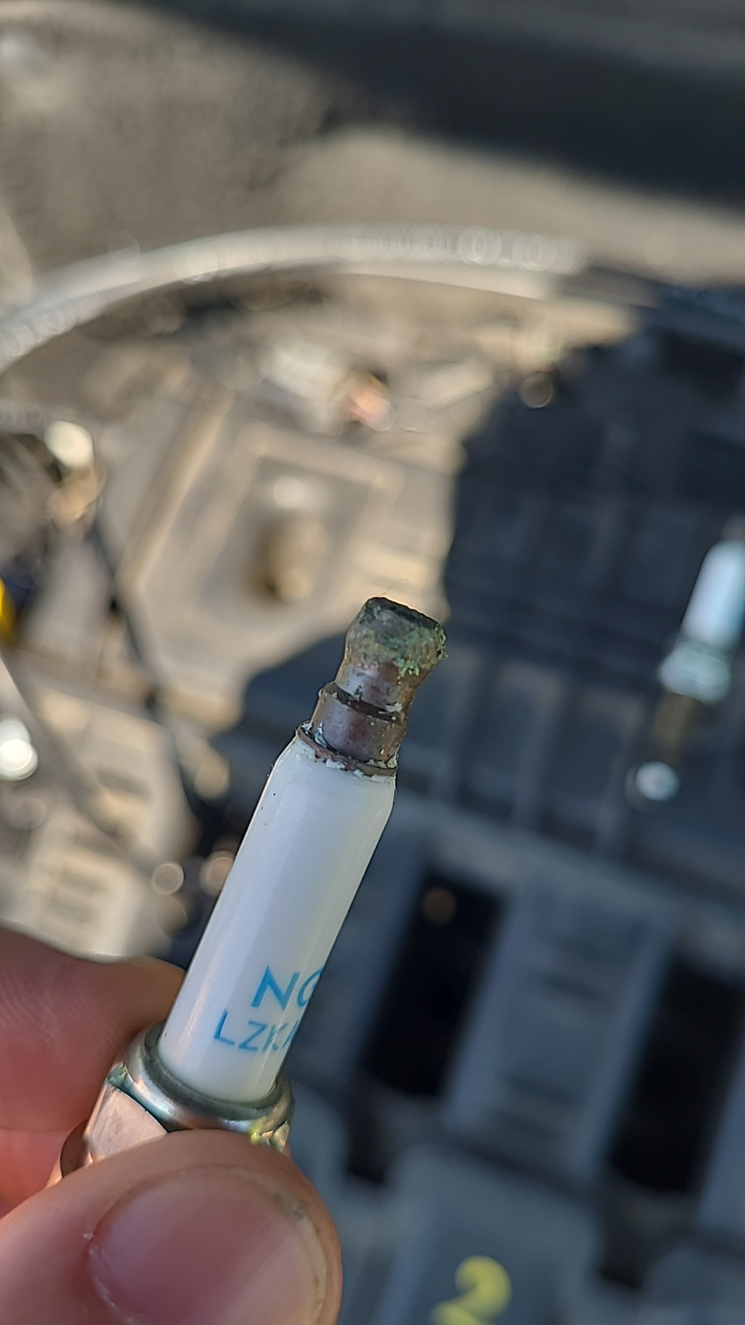

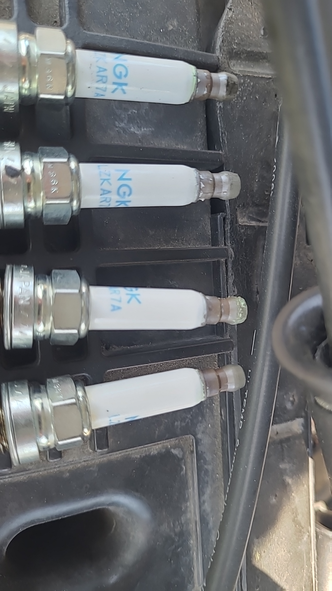

    [postid:962a1f7f96][/postid:962a1f7f96] A ta patyna na świecach, już kiedyś miałem taki biały nalot na fajkach, jak i na tych "rurkach" ochronnych od świec. Coś więcej, co mogę dodać, to do ustawienia był tylko jeden zawór, chyba dolotowy, a mam tu przecież po dwa na cylinder.

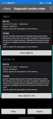

    I najświeższe screeny, auto było zgaszone przy czytaniu, niby tak się powinno robić.
    Zrzut ekranu diagnostyczny z błędem P0170 i parametrami pracy silnika
    Ekran błędów diagnostycznych OBD-II z kodami P0170 i P105A

    Cztery świece zapłonowe NGK z nalotem na izolatorach ceramicznych
    Zbliżenie świecy zapłonowej z widocznym białym nalotem i osadem
    *update: nie wspomniałem chyba, a wymieniłem też czujnik położenia wału korbowego. Ciśnienie paliwa mierzyłem przed listwą wtryskową, ale to chyba oczywiste.

    Jeśli to na pewno patyna, a nie taki zielony smar to oznacza prawdopodobnie problem ze stykiem. Sprawdź czy fajka od przewodu WN z tej świecy z patyną wygląda jak pozostałe.

    1. Krótkotrwały zanik sygnału (0 V) = 0 psi (próżnia absolutna), co dokładnie widać w Twoich zrzutach FF.

    • Patyna na porcelanie świec to klasyczny ślad wyładowań koronowych – iskra „ucieka” po zewnętrznej powierzchni, a wilgoć + osady tworzą przewodzącą warstwę CuSO₄/ZnCl₂.

    4. Dlaczego korekta paliwowa idzie na –58 %
    1. Krótkotrwałe 0 psi → ECU kalkuluje ​α ≈ 0, więc wtrysk niemal zamykany.
    2. Lambda za katalizatorem widzi w tym momencie skrajnie ubogą mieszankę, sterownik w trybie zamkniętym zaczyna wydłużać impuls wtrysku, STFT rośnie na plus.
    3. Gdy sygnał MAP wraca do normy, faktyczna dawka jest już za duża (bogato), więc STFT natychmiast spada do minimum (–25 % w rzeczywistości, program ELM pokazuje –57 % z powodu innzej skali).
    4. Po kilku takich cyklach LTFT dąży do –25 % (twój OBD-scantool błędnie interpretuje to jako –100 %).
