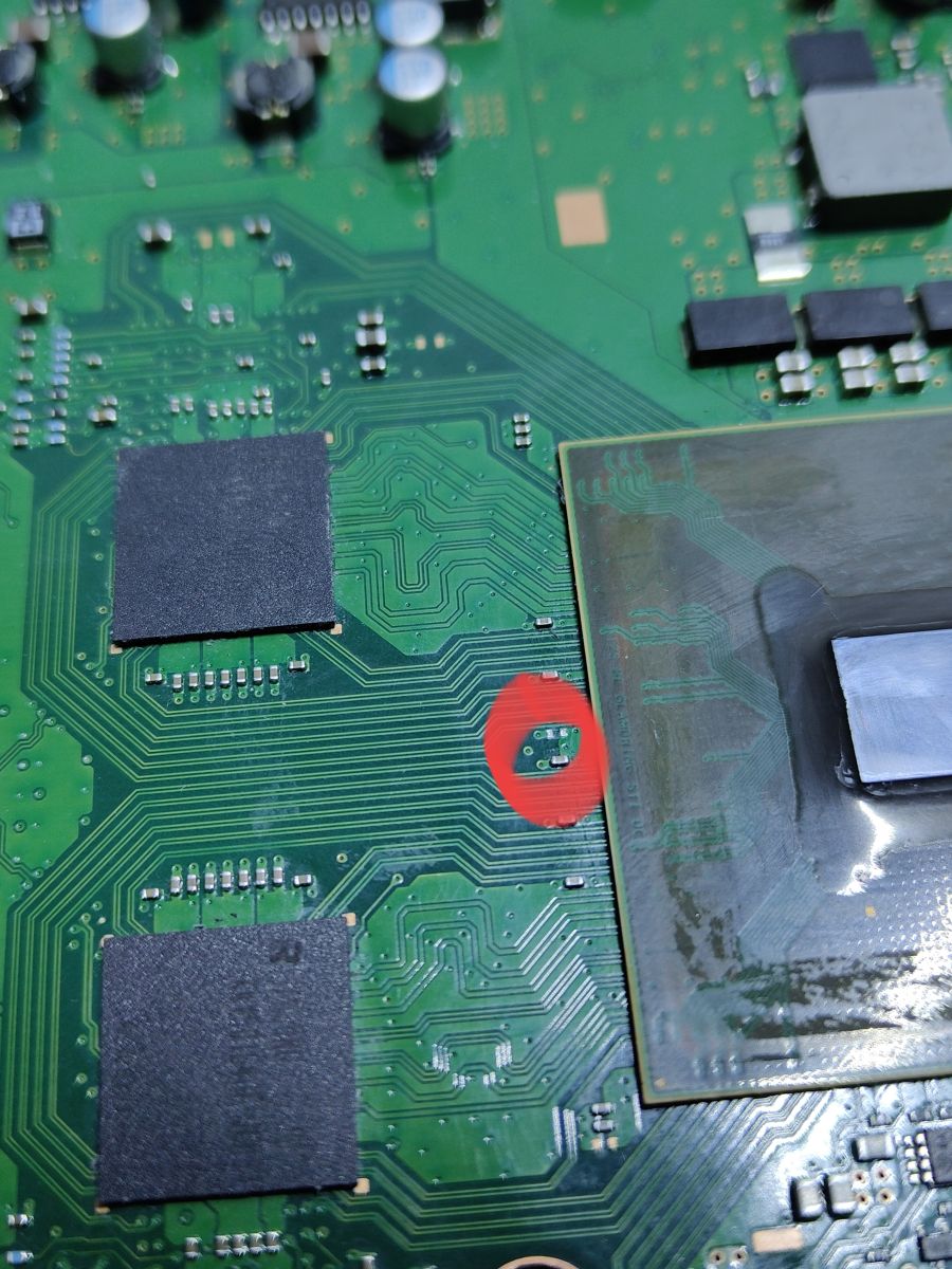

#1 21614294 23 Lip 2025 01:23 mateo1b mateo1b Poziom 13 Posty: 136 Pomógł: 2 Ocena: 27 Autor tematu Post #1 21614294 23 Lip 2025 01:23 Witam, zdejmowałem IHS z płyty głównej DIN-001 1-880-055-41 z PlayStation 3 Slim CECH-2004A. Mam pytanie, czy w zaznaczonym miejscu był rezystor? Zmierzyłem obok i mają 11,7 Ω. Na tej samej linii już jest jeden.
#2 21614319 23 Lip 2025 05:36 ArturAVS ArturAVS Moderator Posty: 26289 Pomógł: 2299 Ocena: 7793 Pomocny post? (0) Post #2 21614319 23 Lip 2025 05:36 To nie są rezystory. Promuję tematy: 06.02.2026 Ciekawy regulator PWM, funkcje niczym w falowniku silnikowym 24.07.2025 Wielofunkcyjny miernik do pomiarów instalacji elektrycznych Megger MFT-X1 30.12.2024 Życzenia Noworoczne dla forum 23.12.2024 Życzenia Świąteczne dla forum 11.12.2024 ATS-20, odbiornik globalny?
#3 21614665 23 Lip 2025 12:36 mateo1b mateo1b Poziom 13 Posty: 136 Pomógł: 2 Ocena: 27 Autor tematu Pomocny post? (0) Post #3 21614665 23 Lip 2025 12:36 A co to? Bezpiecznik?
Pomocny post #4 21614677 23 Lip 2025 12:42 LA72 LA72 Poziom 41 Posty: 6593 Pomógł: 647 Ocena: 1654 Pomocny post? (+1) Pomocny post Post #4 21614677 23 Lip 2025 12:42 Te 6 elementów to kondensatory 0,1uF/10V. Promuję tematy: 16.02.2020 Prosta listwa pomiarowa na bazie modułu P06S-100 30.11.2019 Bezprzewodowy kolorofon lub muzyczna kostka na ATtiny13 28.07.2019 Lutownica transformatorowa LT-75 - modernizacja 28.07.2019 6F22 Li-Ion, czyli akumulator 9V z drukarki 3D 19.01.2019 Podstawka do laptopa/mobilnej stacji roboczej z rurek miedzianych
#5 21614679 23 Lip 2025 14:22 mateo1b mateo1b Poziom 13 Posty: 136 Pomógł: 2 Ocena: 27 Autor tematu Pomocny post? (0) Post #5 21614679 23 Lip 2025 14:22 Dziękuję ci bardzo. Jadę do elektronicznego i składam :) Dodano po 1 [godziny] 39 [minuty]:Moge wsadzić 0.01 uf 25v? Na 10v nie mają
#6 21614786 23 Lip 2025 14:24 LA72 LA72 Poziom 41 Posty: 6593 Pomógł: 647 Ocena: 1654 Pomocny post? (0) Post #6 21614786 23 Lip 2025 14:24 0,01 to 10nF. Wszystkie są po 100nF. Promuję tematy: 16.02.2020 Prosta listwa pomiarowa na bazie modułu P06S-100 30.11.2019 Bezprzewodowy kolorofon lub muzyczna kostka na ATtiny13 28.07.2019 Lutownica transformatorowa LT-75 - modernizacja 28.07.2019 6F22 Li-Ion, czyli akumulator 9V z drukarki 3D 19.01.2019 Podstawka do laptopa/mobilnej stacji roboczej z rurek miedzianych
