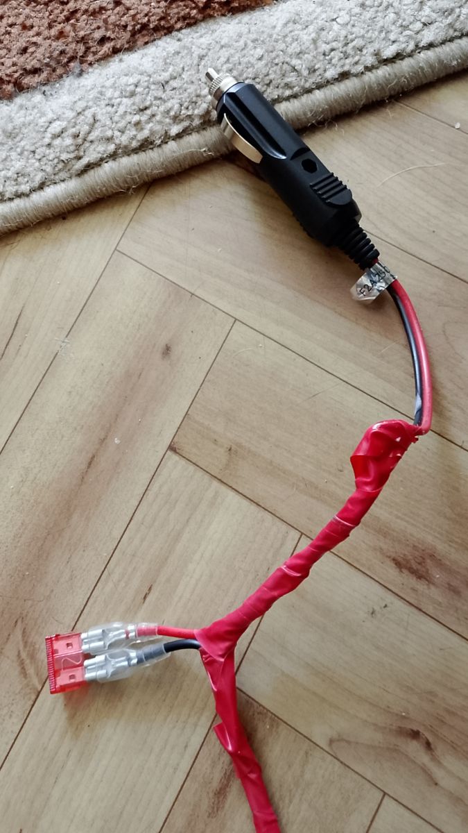

Kompresor samochodowy na 12 v pali bezpiecznik 2a wtyczka też się grzeje[/center][/code]
Nie, dziękuję Przekieruj mnie tamMarcinoik napisał:pali bezpiecznik 2a wtyczka też się grzeje
Marcinoik napisał:To co teraz zrobić?
kkknc napisał:żabkami dostarczane celem po odłączenia bezpośrednio do akumulatora.
kkknc napisał:Przeciążenie / zatarcie.
kkknc napisał:Gniazdo zapalniczki jest zabezpieczone bezpiecznikiem 20 amper to ma pobór 10 więc bezpiecznik w tym gnieździe nie jest potrzebny a typowa tania chińska konstrukcja do 6A maksymalnie, kupić porządną wtyczkę, przynajmniej 16A a najlepiej 20A.
Marcinoik napisał:pojechałem kupiłem bezpiecznik 2 A taki mi pan w sklepie polecił zrobiłem tak bezpiecznik samochodowy 10 A to teraz wtyczka się grzeje
