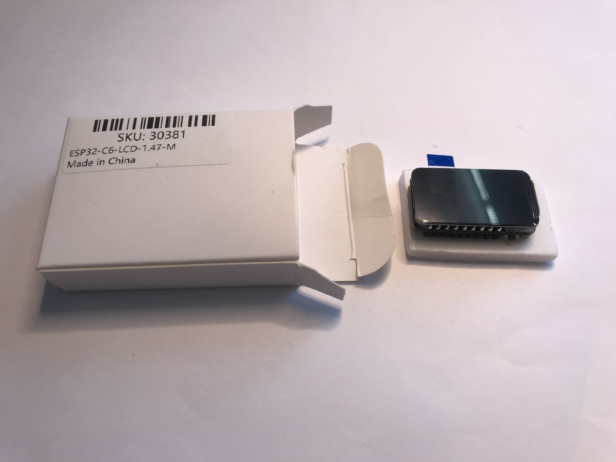

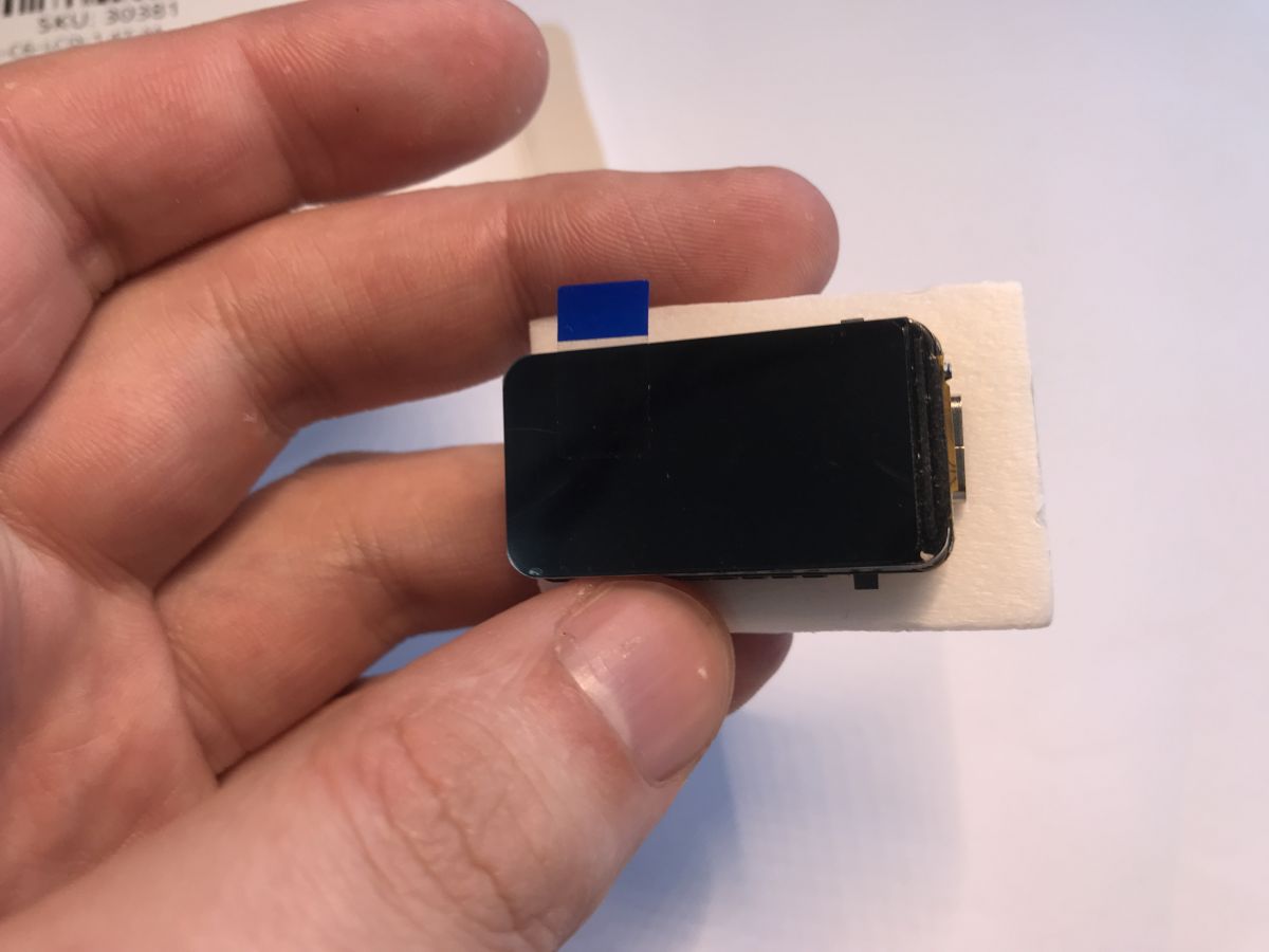

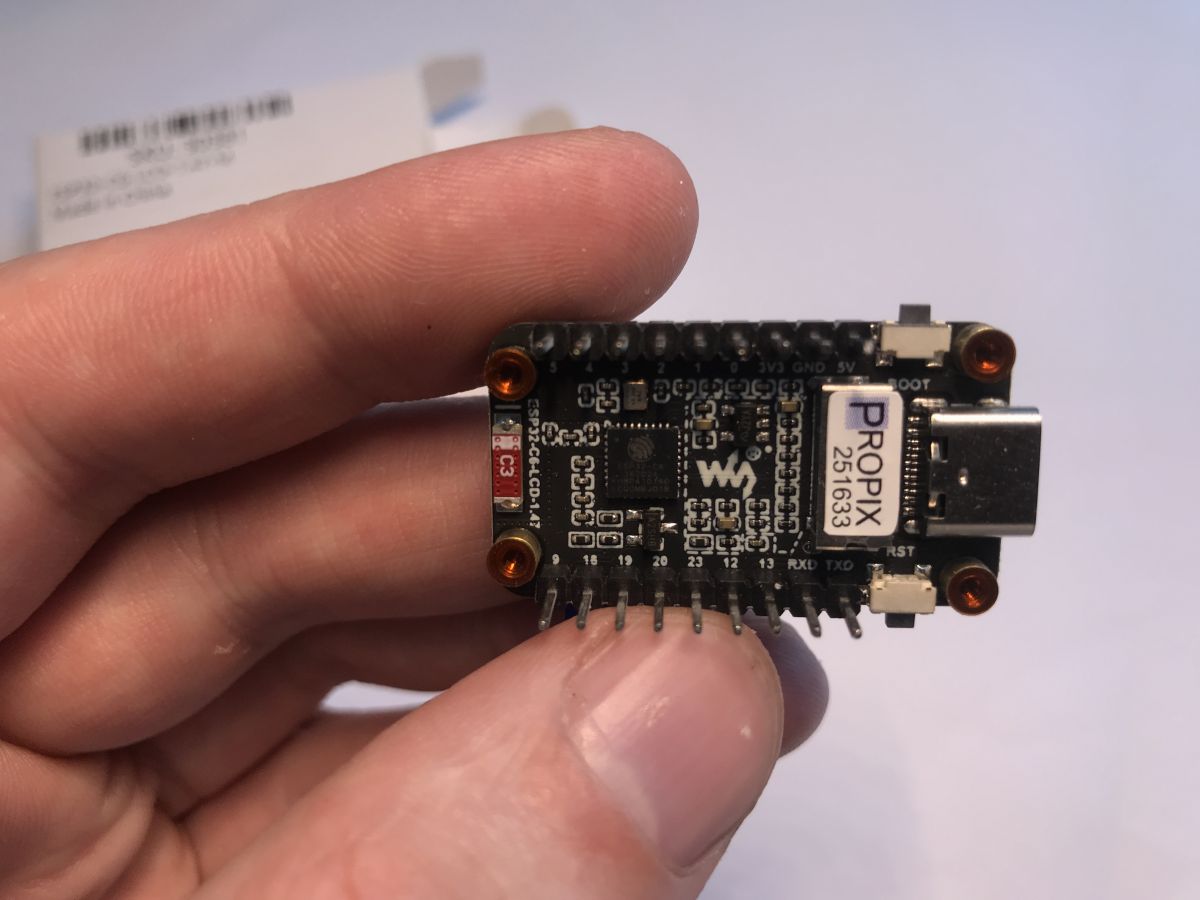

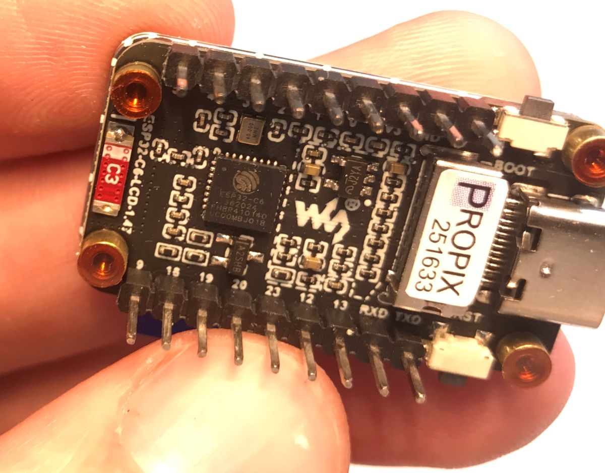

    ESP32‑C6‑LCD‑1.47 to malutki moduł z 1.47‑calowym wyświetlaczem o rozdzielczości 172×320 pikseli oferujący zgodność z Wi‑Fi 6 (802.11 ax/b/g/n) i Bluetooth 5 (BLE), wyposażony w układ ST7789 oraz pamięć flash 4 MB. Można go kupić za około 50 zł.
    Moduł ESP32-C6-LCD-1.47 obok otwartego pudełka z etykietą produktu

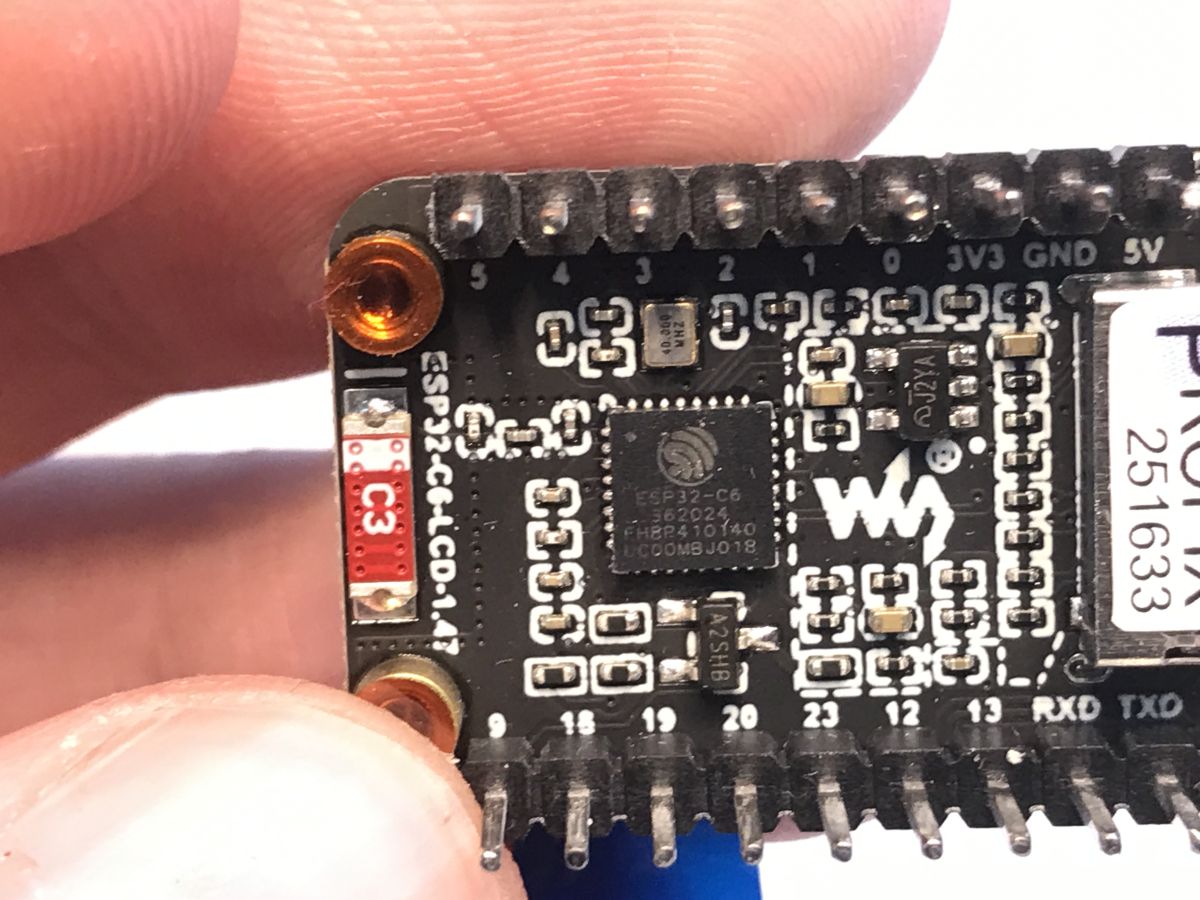

    Na pokładzie znajduje się:
    - dwurdzeniowy ESP32‑C6 RISC‑V – główny do 160 MHz, 512 KB HP‑SRAM + 16 KB LP‑SRAM + 320 KB ROM
    - wbudowane anteny ceramiczne do łączności bezprzewodowej: 2.4 GHz Wi‑Fi 6, Bluetooth 5 (z BLE i Mesh)

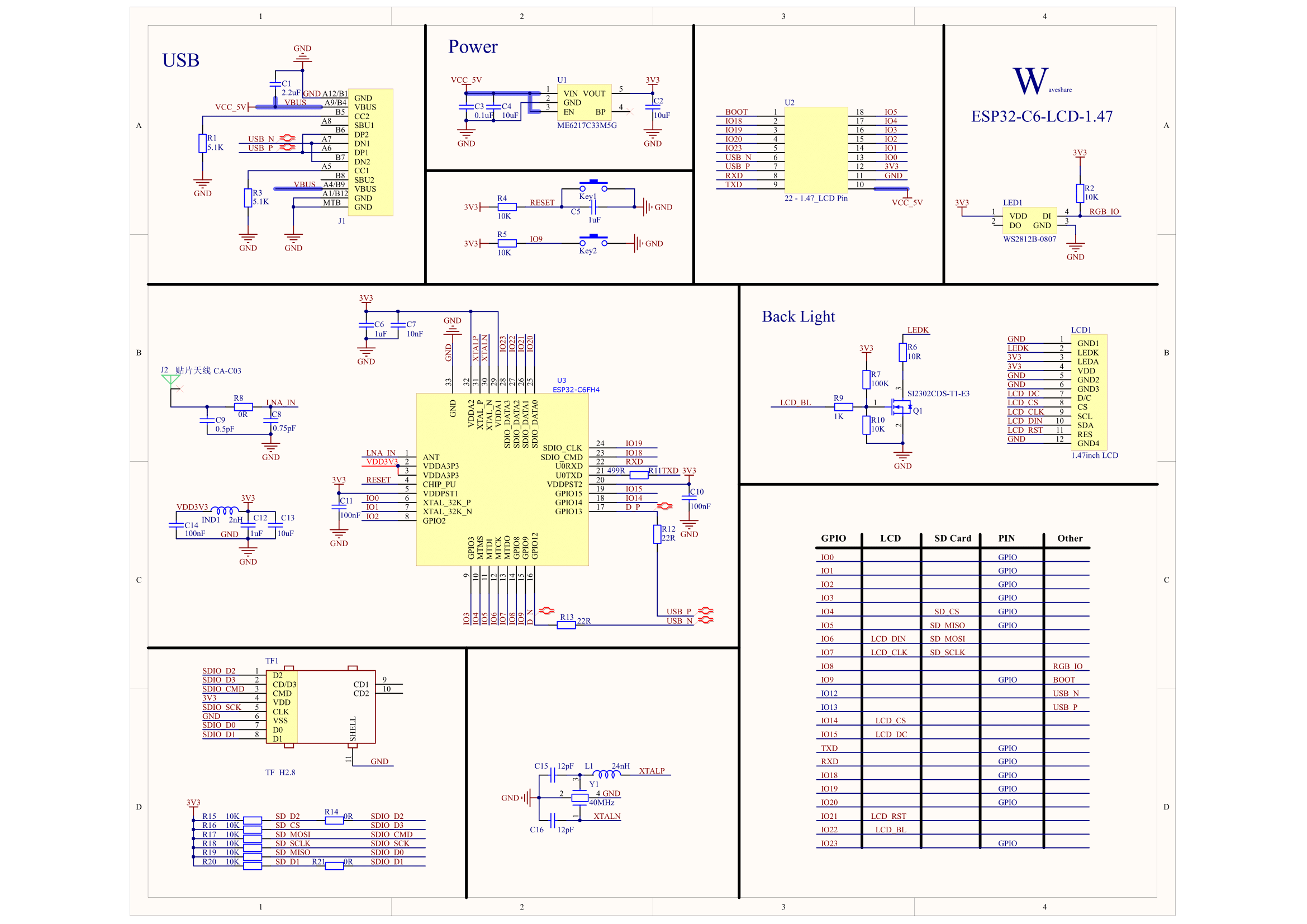

    - wyświetlacz: TFT ST7789, 262 K kolorów, podłączony przez 6‑pinowe SPI piny: MOSI GPIO6, SCLK GPIO7, CS GPIO14, DC GPIO15, RST GPIO21, BL GPIO22
    - gniazdo micro‑SD (TF card slot) .
    - port USB-C do programowania/zasilania, LDO ME6217C33M5G 800 mA
    - przyciski BOOT i RESET, wskaźnik RGB LED z panelem akrylowym, GPIO wyprowadzone na złącza szpilkowe
    Mały wyświetlacz ESP32‑C6‑LCD‑1.47 trzymany w dłoni, ekran skierowany do przodu Moduł ESP32 trzymany w dłoni z widocznym portem USB-C i złączami pinowymi Zbliżenie na moduł ESP32-C6-LCD-1.47 z widocznym złączem USB-C i mikrokontrolerem. Zbliżenie na moduł ESP32-C6-LCD-1.47 z widocznym układem i oznaczeniami pinów
    Schemat:
    Schemat elektryczny modułu ESP32-C6-LCD-1.47 z podziałem na sekcje USB, zasilanie, LCD i GPIO

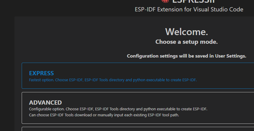

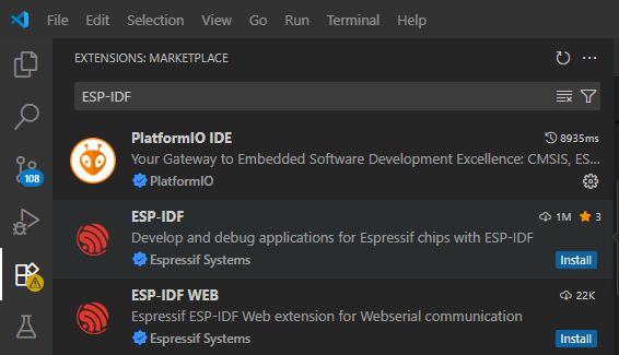

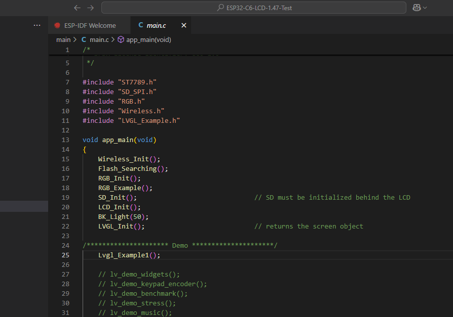

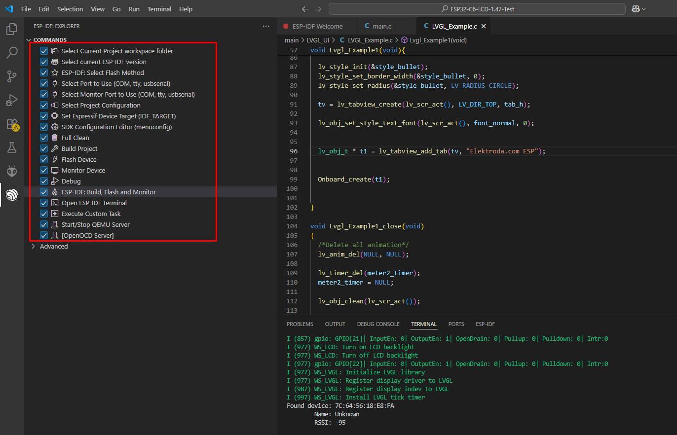

    Najwygodniej programować jest tą płytkę w Visual Code z dodatkiem ESP-IDF. Instalujemy Visual Code a potem już w samym IDE instalujemy rozszerzenia - C/C++ oraz ESP-IDF.
    Wtyczki ESP‑IDF i PlatformIO IDE w Visual Studio Code Marketplace

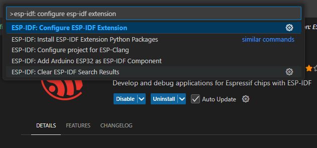

    Po dodaniu pluginu ESP-IDF możemy w nim wybrać istniejące SDK lub pobrać je osobno. Wciskamy F1, wklejamy.
    esp-idf: configure esp-idf extension
    Okno poleceń Visual Studio Code z wybranym „ESP-IDF: Configure ESP-IDF Extension”

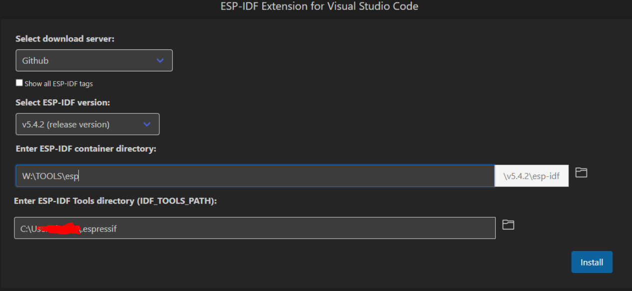

    Konfigurujemy w trybie ekspresowym - wedle instrukcji z ekranu.
    Ekran powitalny ESP-IDF w Visual Studio Code z wyborem trybu konfiguracji
    Dobieramy najnowszą wersję ESP-IDF, chyba że w instrukcji od producenta jest inaczej opisane.
    Okno konfiguracji rozszerzenia ESP-IDF w Visual Studio Code z polami ścieżek i przyciskiem Instaluj
    Potem wedle kroków od Waveshare:
    Schemat pięciu kroków: Open Demo → Select Board → Configure → Compile → Observe
    Obsługa jest bardzo prosta, wykonujemy kolejno kroki z menu po lewej:
    Widok Visual Studio Code z otwartym projektem ESP-IDF i plikiem źródłowym C
    Wybieramy ESP (C6), sposób programowania (USB), wirtualny port COM (zależy od naszego systemu), itd.
    Ważne też by zrobić pełną rekompilację projektu, przynajmniej za pierwszym razem.
    [0/1] Re-running CMake...CMake Error at W:/TOOLS/esp/v5.4.2/esp-idf/tools/cmake/targets.cmake:97 (message):
       IDF_TARGET 'esp32' in CMake cache does not match currently selected IDF_TARGET 'esp32c6'. To change the target, clear the build directory and sdkconfig file, and build the project again.Call Stack (most recent call first):
      W:/TOOLS/esp/v5.4.2/esp-idf/tools/cmake/project.cmake:24 (__target_init)
      CMakeLists.txt:3 (include)

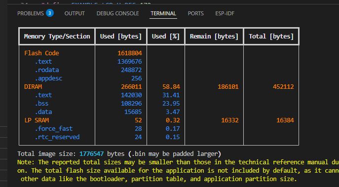

    Całość powinna się poprawnie skompilować.
    Widok terminala Visual Studio Code z tabelą użycia pamięci dla ESP32-C6

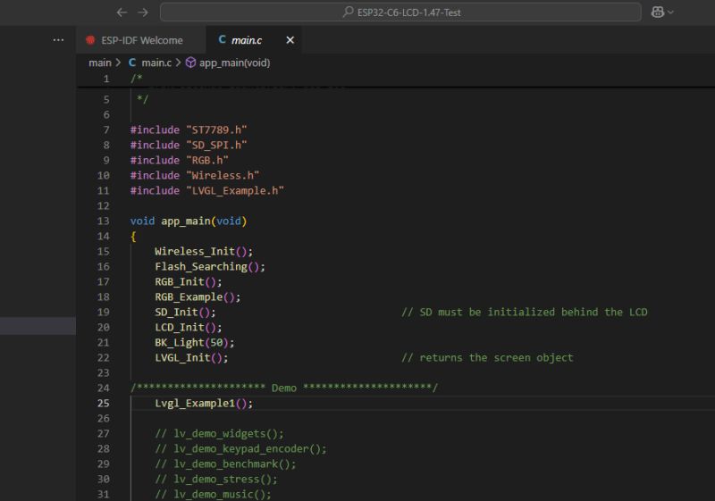

    Po wgraniu można pobawić się demkami. Edytujemy main.c i wołane tam funkcje:
    Widok kodu źródłowego w Visual Studio Code z funkcją app_main w języku C

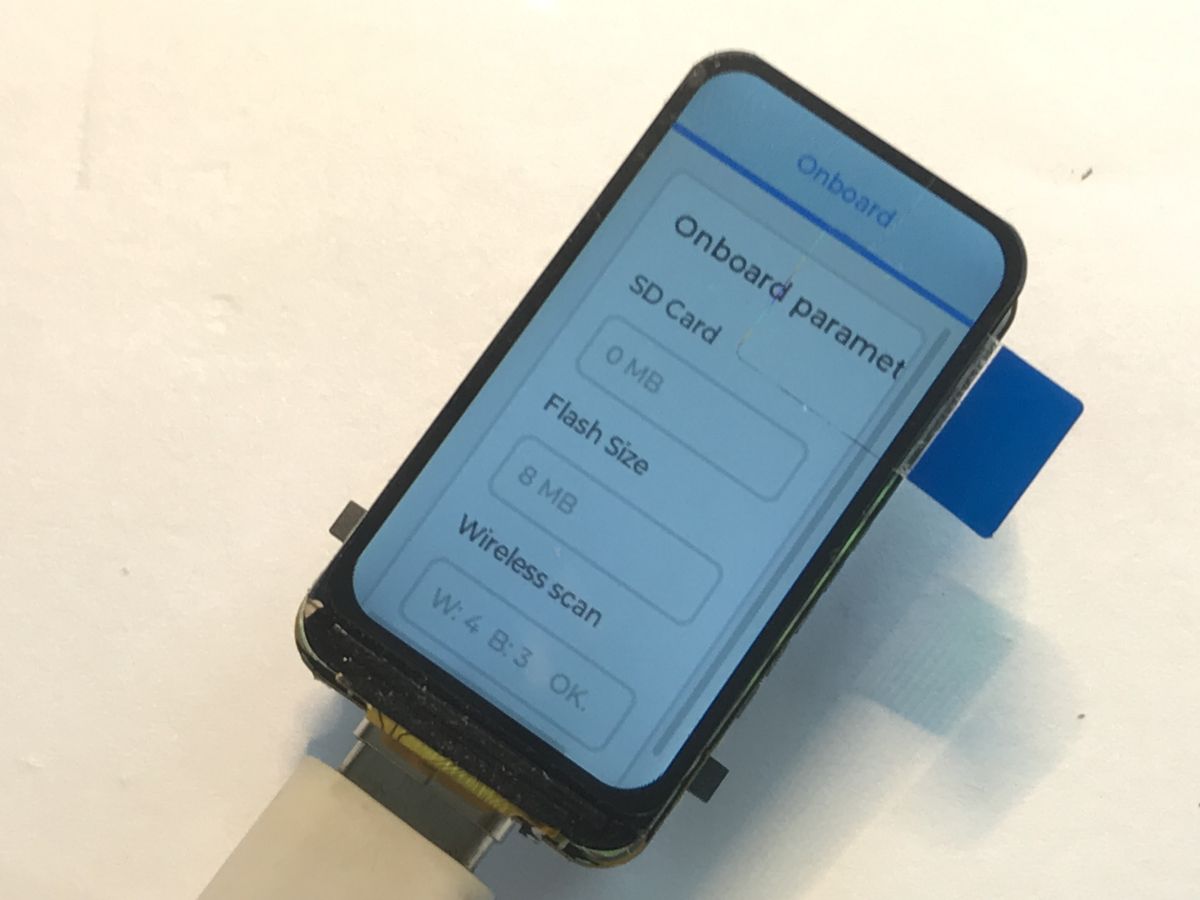

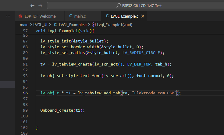

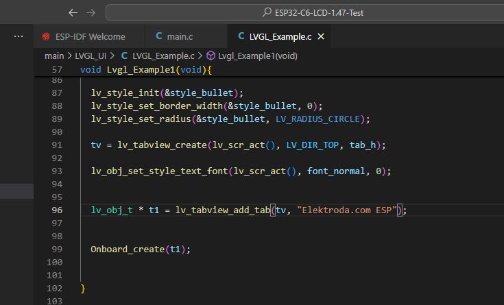

    Np. zmieniamy napis:
    Kod C z funkcją Lvgl_Example1 w edytorze Visual Studio Code

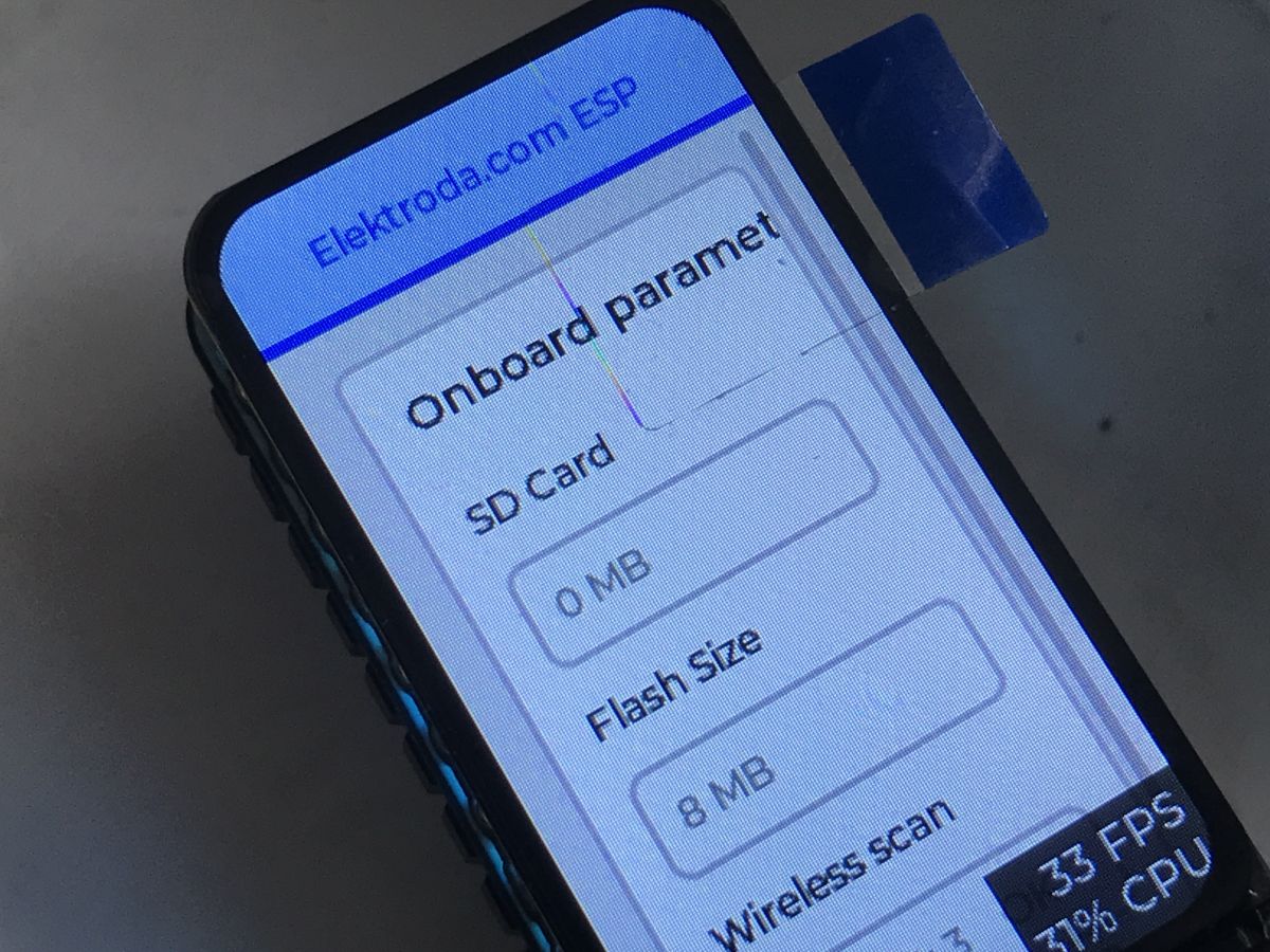

    Rezultat:
    Wyświetlacz ESP32‑C6‑LCD‑1.47 z interfejsem testowym parametrów pamięci i sieci

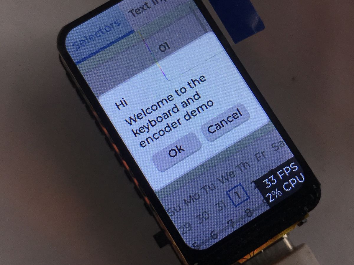

    Tyle, że tu nie mamy obsługi dotyku więc część demek traci swój sens.
    Zbliżenie na ekran modułu ESP32‑C6‑LCD‑1.47 z demem LVGL i komunikatem powitalnym Mały wyświetlacz LCD ESP32-C6 z interfejsem użytkownika przedstawiającym profil

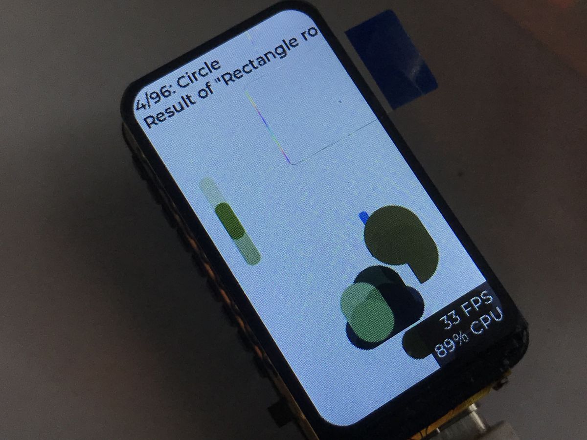

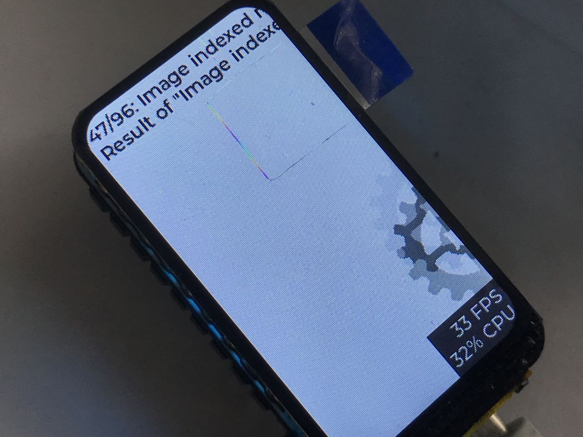

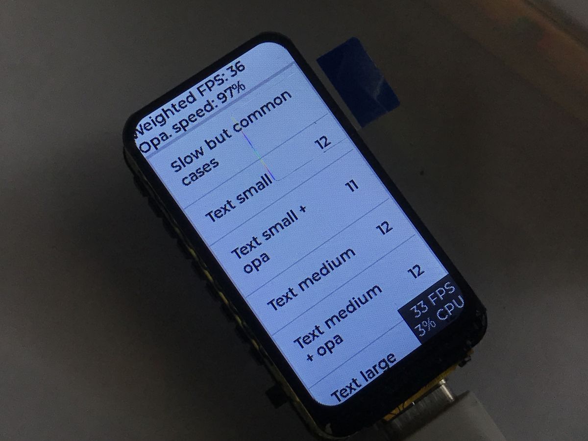

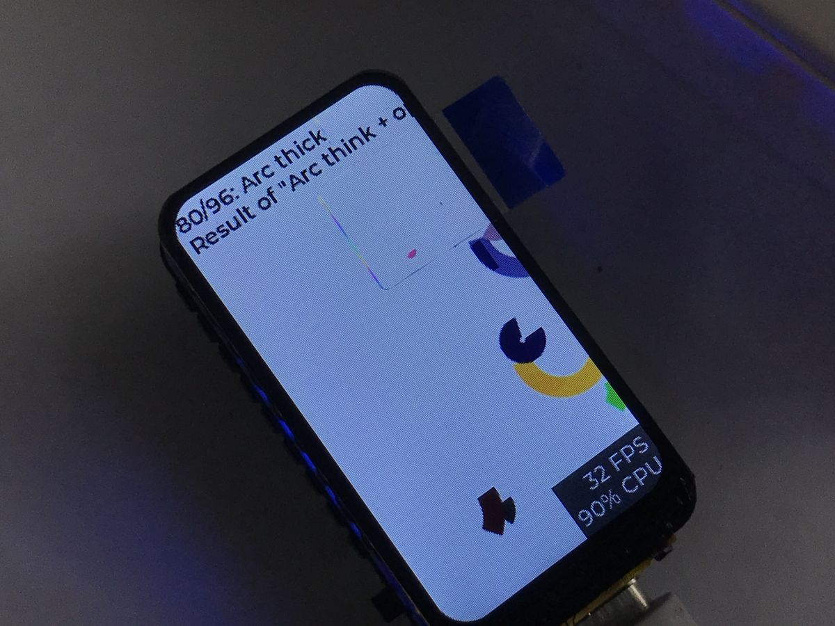

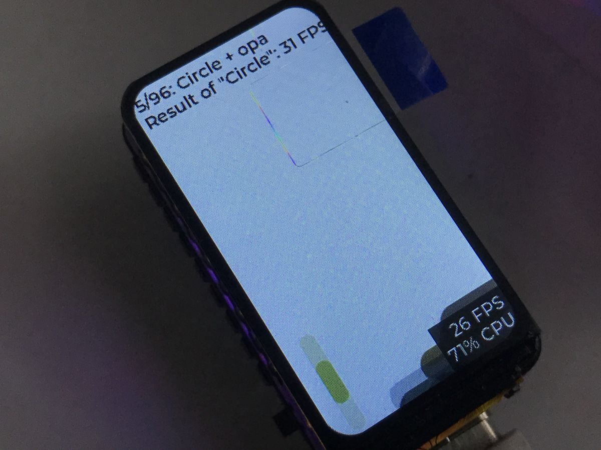

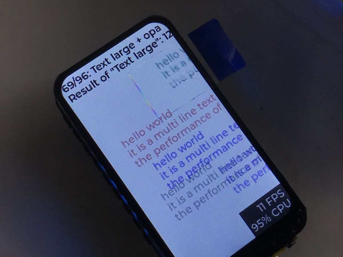

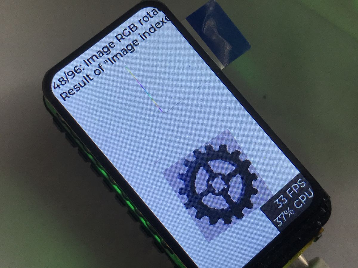

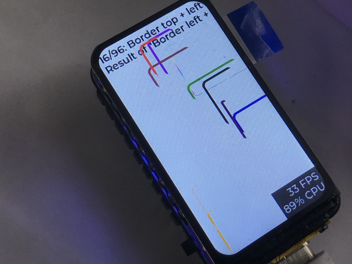

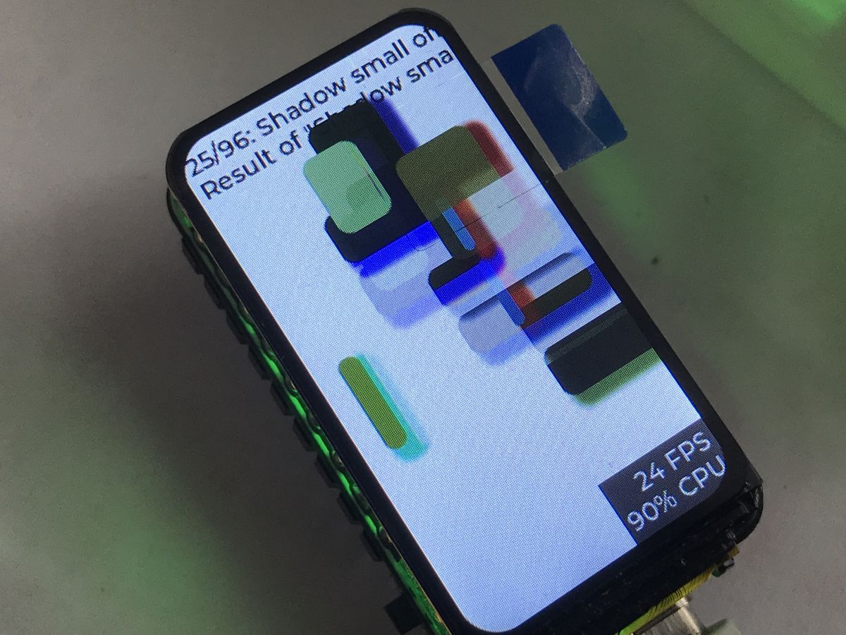

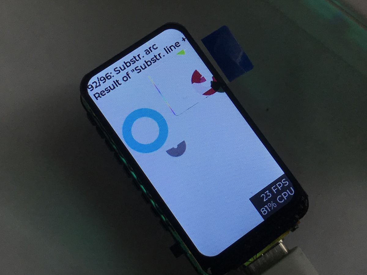

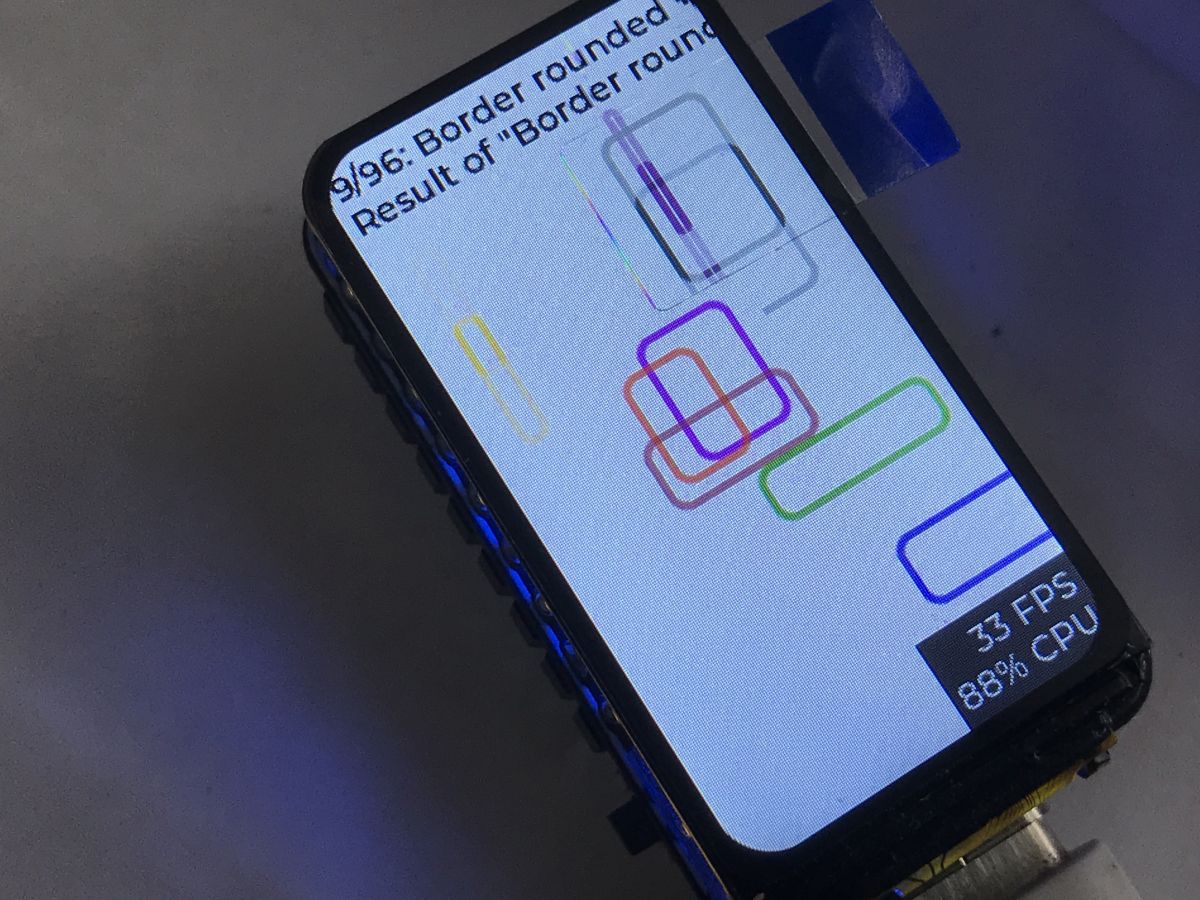

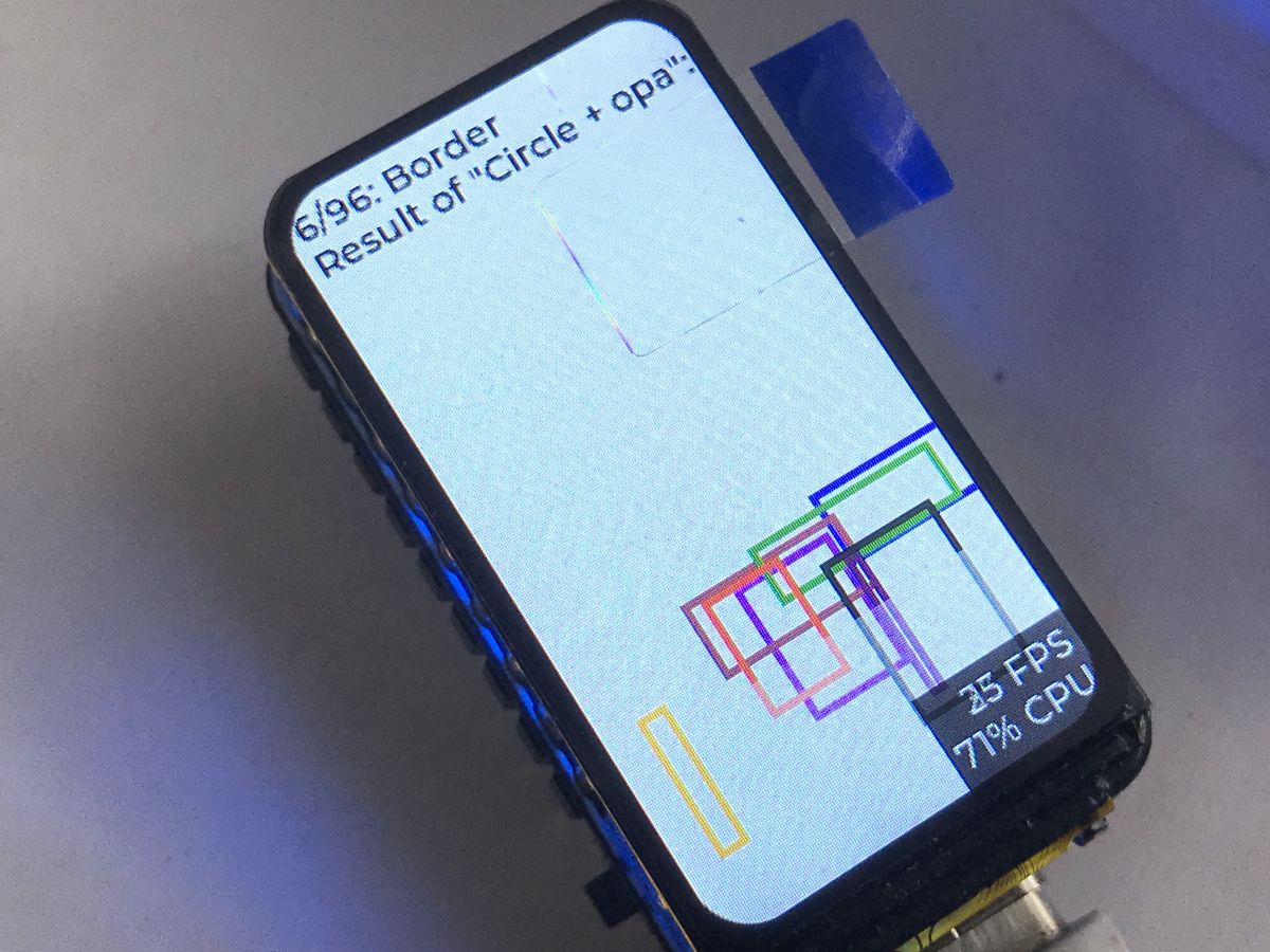

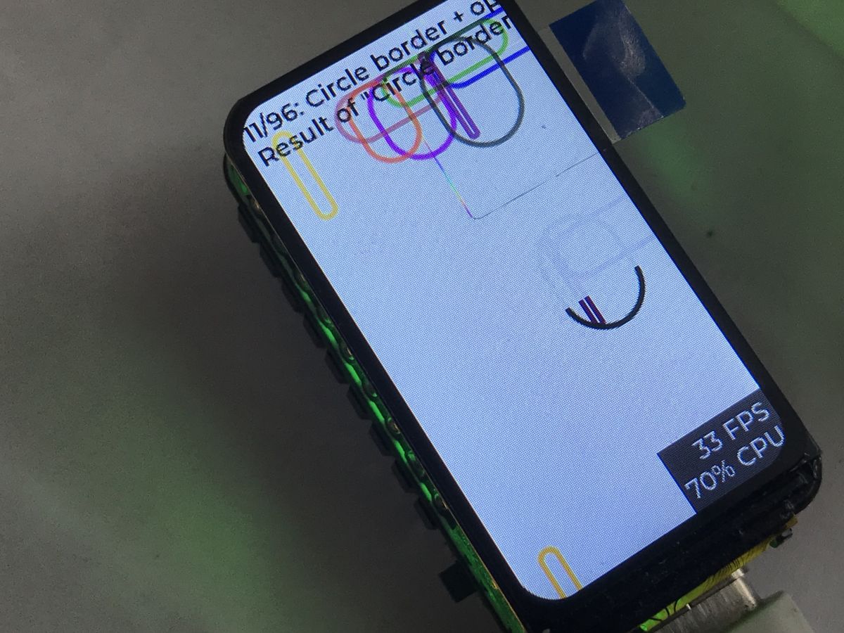

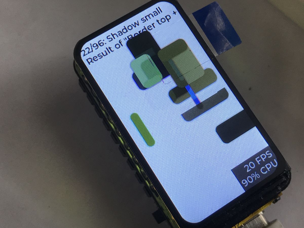

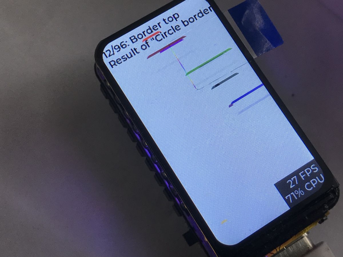

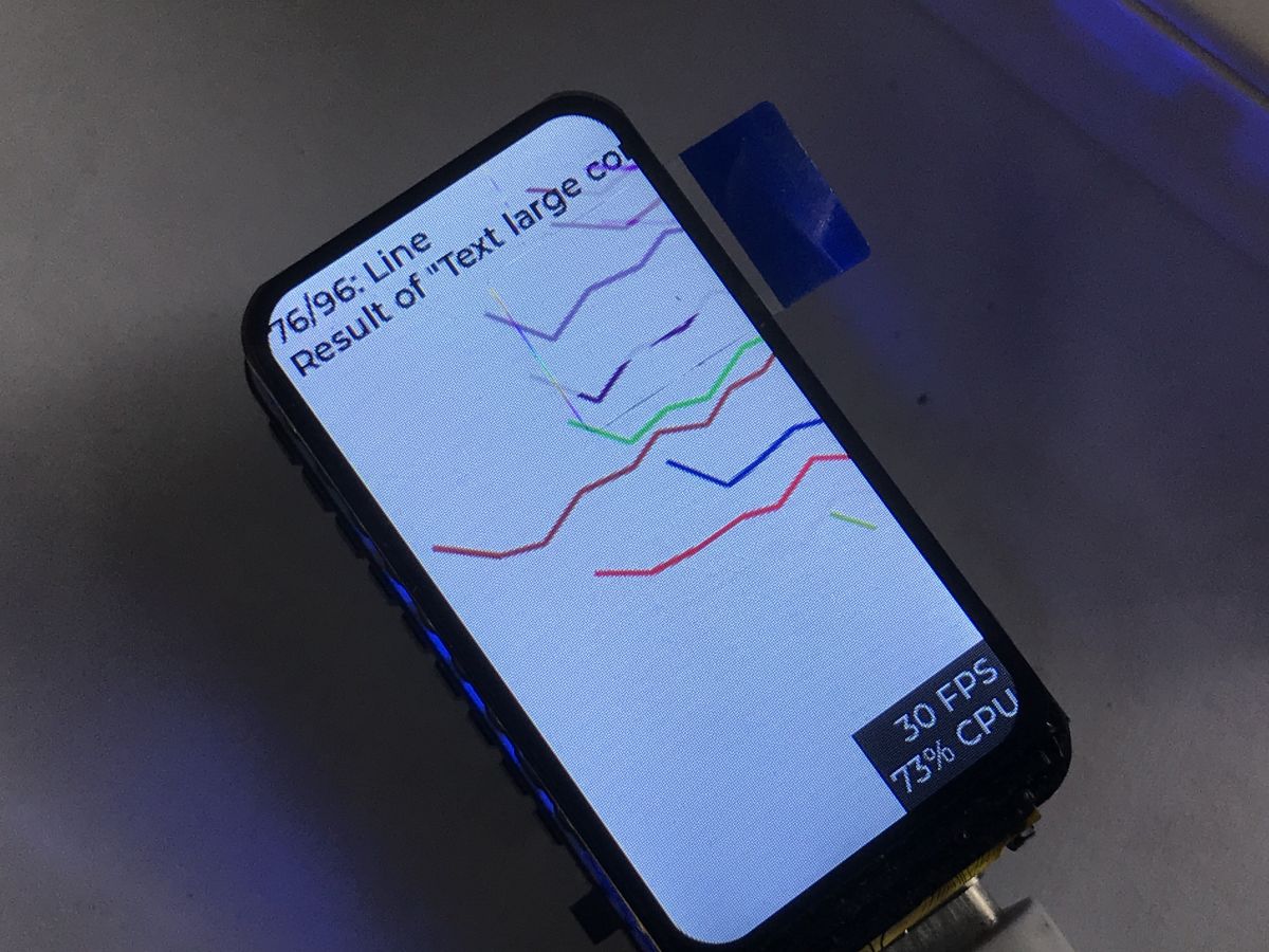

    lv_demo_benchmark to test renderingu kształtów. Na koniec pokazuje rezultaty:
    Wyświetlacz ESP32‑C6‑LCD‑1.47 prezentujący test renderowania kształtów z użyciem biblioteki LVGL Test wydajności interfejsu graficznego na ekranie ESP32-C6-LCD-1.47 z wynikiem 31 FPS Malutki ekran ESP32-C6 z kolorowym testem wyświetlania kształtów i danymi FPS/CPU
    Moduł ESP32-C6 z 1,47-calowym ekranem LCD wyświetlający benchmark UI Wyświetlacz ESP32-C6 1.47 cala pokazujący test renderowania grafiki z informacją FPS i CPU Wyświetlacz ESP32-C6-LCD-1.47 pokazujący wynik testu graficznego z licznikiem FPS i CPU
    ESP32-C6-LCD-1.47 wyświetlający benchmark graficzny LVGL z widocznymi liniami i danymi o wydajności Wyświetlacz LCD 1.47 cala ESP32-C6 pokazujący test renderingu z paskiem FPS Moduł ESP32-C6 z małym ekranem TFT 1,47 cala podczas testu renderowania
    Wyświetlacz 1.47 cala ESP32-C6 z testem obrazu i statystykami FPS/CPU Wyświetlacz ESP32‑C6‑LCD‑1.47 pokazujący grafikę zębatki i metryki FPS/CPU Moduł ESP32-C6-LCD-1.47 z testem renderowania tekstu na ekranie
    Moduł ESP32-C6 z ekranem 1.47 cala wyświetlający test renderowania linii Moduł ESP32-C6-LCD-1.47 wyświetlający test renderowania z wynikami FPS i CPU Moduł ESP32-C6 z benchmarkiem graficznym na ekranie TFT 1.47 cala
    Podsumowanie benchmarka:
    Mały ekran LCD 1.47 cala wyświetla benchmark tekstu z wynikami FPS i zużycia CPU

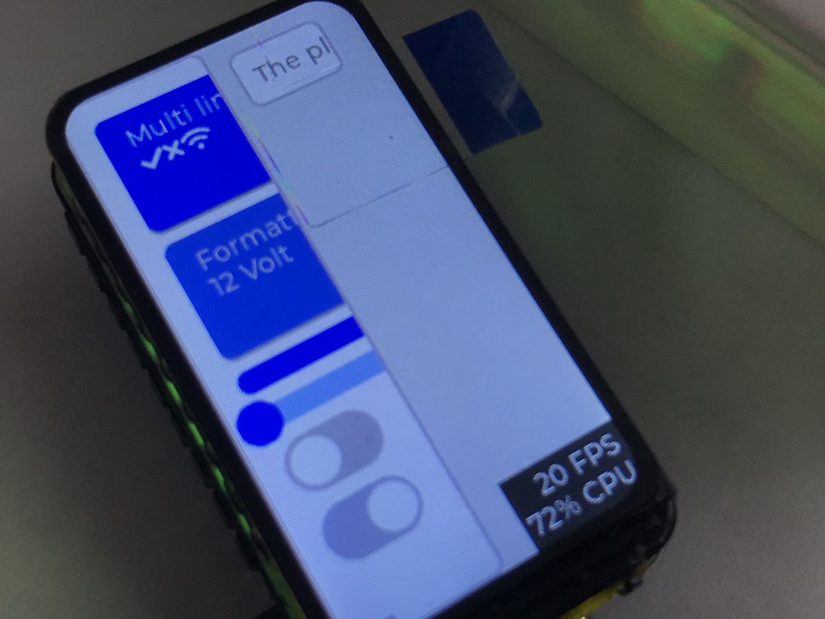

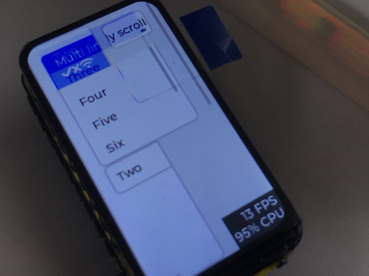

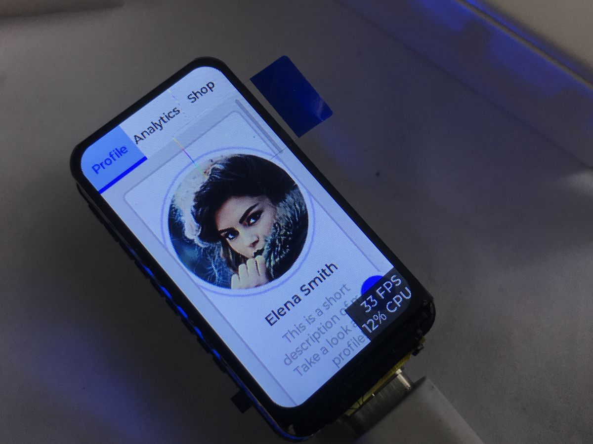

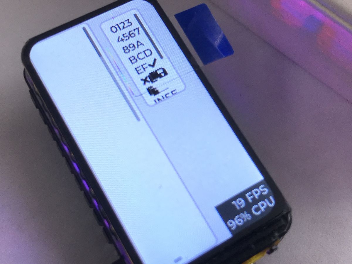

    To teraz demo lv_demo_stress, czyli prezentacja komponentów UI. Na tak małym ekranie to słabo wygląda.
    Wyświetlacz ESP32‑C6‑LCD‑1.47 z testem renderowania napisów i informacją o FPS/CPU Wyświetlacz LCD 1.47 cala z testowym interfejsem UI i informacją o FPS i CPU Zbliżenie na ekran ESP32-C6-LCD-1.47 z interfejsem listy i wskaźnikiem FPS
    Zostaje lv_demo_music, ale u mnie się nie kompiluje.

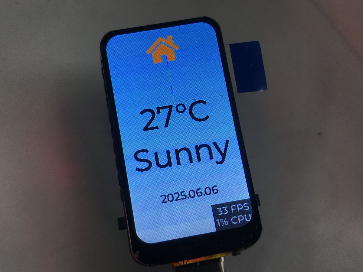

    Własne demko pogodowe
    Właczyłem brakującą czcionkę lv_font_montserrat_46 w lv_conf i przygotowałem dla Was proste demko. Jest to sam interfejs bez jego rzeczywistej obsługi, ma to być prosty wyświetlacz pogody. Pokazuje on również ikonkę, która już była w projekt wbudowana.
    Kod: C / C++
    Zaloguj się, aby zobaczyć kod
    Rezultat:
    Mały ekran LCD ESP32‑C6 wyświetlający pogodę: 27°C, słonecznie, data 2025.06.06
    I to chyba będzie na tyle....
