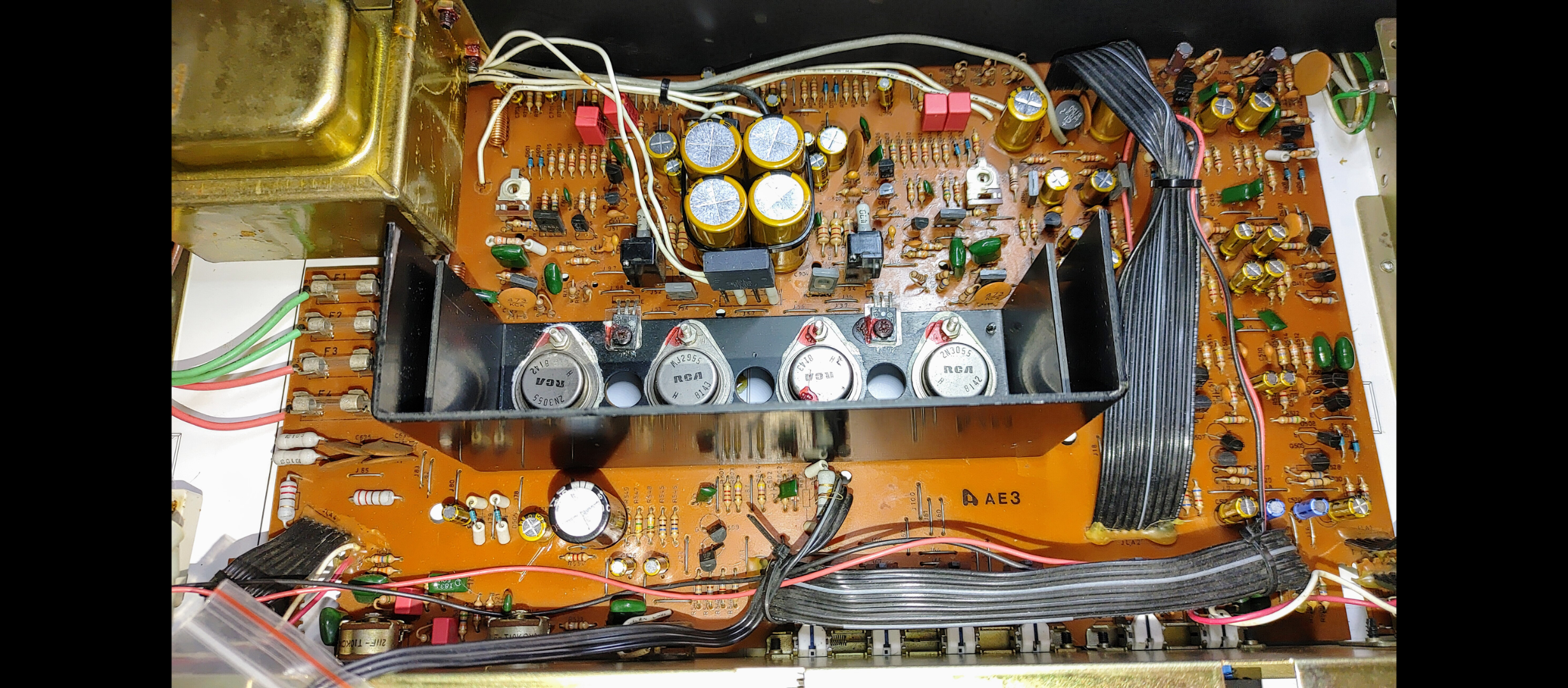

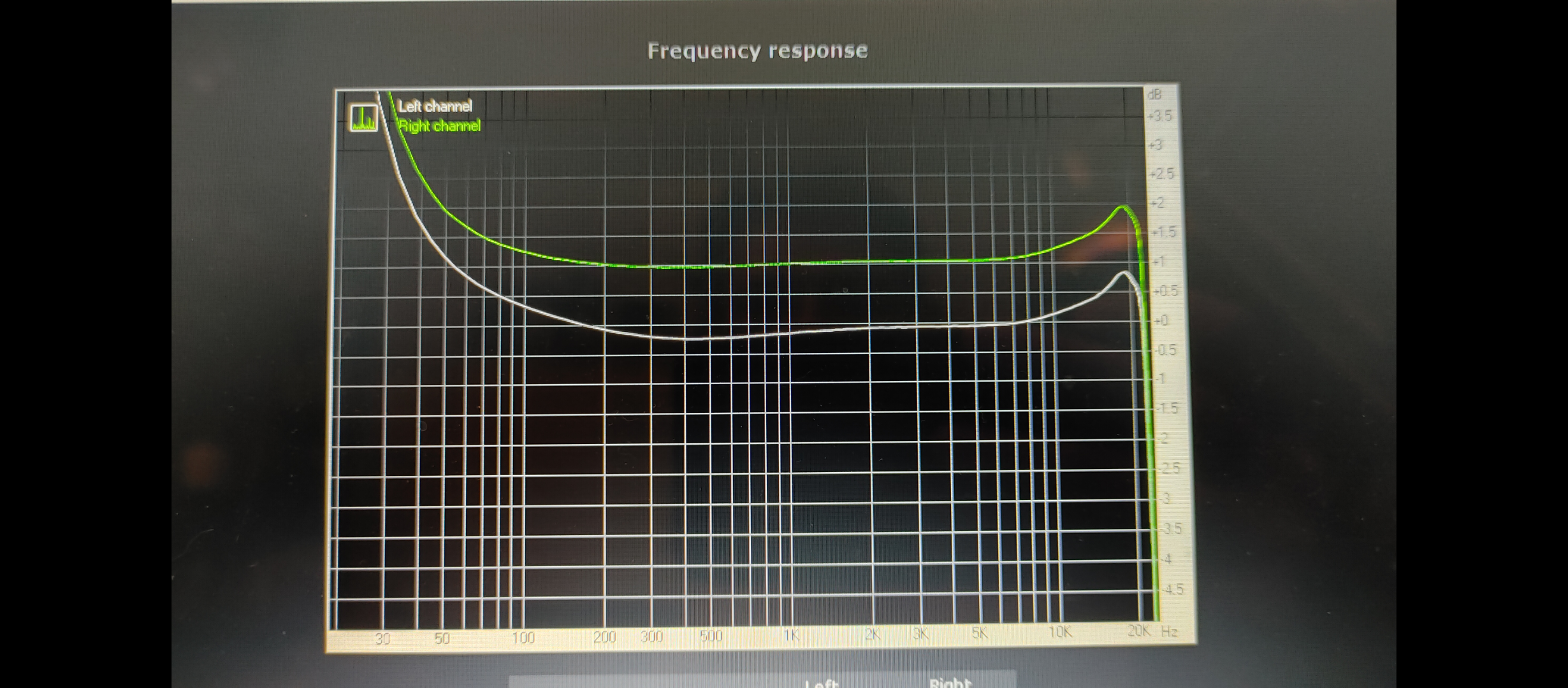

    Wykres odpowiedzi częstotliwościowej wzmacniacza z podbiciem wokół 15 Hz Wnętrze wzmacniacza NAD 3020 z widocznymi kondensatorami i tranzystorami
    Cześć, czy możecie naprowadzić mnie, na co zwrócić uwagę, co zmierzyć, podmienić we wzmacniaczu NAD3020, żeby wyrównać pasmo przenoszenia? W okolicach 15 Hz jest tam górka ~7 dB. Wzmacniacz jest po wymianie elektrolitów, przed wymianą również występowała ta sama górka. Pozdrawiam

    To standardowy pomiar programem RightMark wg instrukcji Reduktora Szumu. Załóż proszę, że jest to po prostu pasmo, jakie przenosi ten wzmacniacz, który wzmacnia niepotrzebnie niskie częstotliwości.

    OK, tyle że nadal nie wiemy, gdzie był podłączony sygnał, skąd pobrany, jakie były nastawy wzmacniacza, jaki był poziom sygnału wejściowego/wyjściowego.

    Tłumaczę więc - potrzebuję wiedzieć:
    1) Jaki był poziom sygnału wejściowego.
    2) Dokąd konkretnie był doprowadzony ten sygnał.
    3) W jakim położeniu był potencjometr głośności.
    4) Skąd był pobrany sygnał do analizy.
    5) Jaki był poziom tego sygnału.
    6) Do których wejść były podłączone wyjścia PRE OUT.

    Do wzmacniacza doprowadzany jest przez wejście AUX sygnał z wyjścia karty dźwiękowej. Do wyjść głośnikowych wzmacniacza dołączone jest obciążenie oraz regulowany prką obniżony sygnał, który wpada z powrotem do wejścia liniowego karty. To jest pętla której poziomy kontroluje się w aplikacji, żeby nie przesterować ani nie podać zbyt niskiego sygnału monitorowana na bieżąco gdyż inaczej pomiary nie wyjdą. Potencjometr głośności ustawiony jest mniej więcej na 1/3 zakresu. Oczywiście korekcja barwy ustawiona na 0, soft clipping na off.

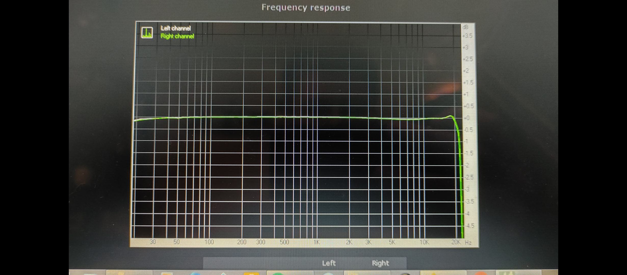

    Wracając jeszcze do samego wykresu, tutaj tym samym sposobem na tych samych ustawieniach inny wzmacniacz (tak, żeby rozwiać wątpliwości że to błąd pomiaru):
    Wykres odpowiedzi częstotliwościowej dla lewego i prawego kanału audio

    Ooo nareszcie jakaś konkretna informacja. Punkjt 2) zaliczony. Nadal brak odpowiedzi dotyczacej poziomu tego sygnału (punkt 1)).
    Punkjt 4) zaliczony. Nadal brak informacji o poziomie tego sygnału (punkt 3))
    To, że aplikacja kontroluje poziomy to jest jedna rzecz. Jakie konkretnie są to poziomy to jest druga rzecz. I o tą drugą właśnie pytałem jak dotąd bez rezultatu.
    Jest postęp. To już konkretne informacje.
    Nadal jednak brakuje ważnej informacji do jakich wejść były podłączone wyjścia PRE OUT podczas wykonywania tego pomiaru.
    Mariush7 napisał:
    Może wyobraźcie sobie, że nie wkleiłem tego wykresu ale mam problem z niskimi częstotliwościami w okolicach 30-50Hz których jest za dużo.
    Ten wykres który wkleiłeś nie pokazuje tego problemu tak więc nie za bardzo rozumiem czy ten problem występuje rzeczywiście czy tylko mamy go sobie ''wypobrażać'' i jeśli tak, to po co mielibyśmy cokolwiek sobie wyobrażać skoro możesz nam udzielić wyczerpujących informacji?

    Mariush7 napisał:
    Dziękuję, wreszcie jakiś konkretniejszy trop. Niestety to raczej nie to, wykluczyłem to ponieważ loudness po włączeniu działa podbijając głośność i przestaje działać po jego wyłączeniu.
    Kolega Q-mac rozszerzył ten trop pisząc: "
    Q-mac napisał:
    Główny podejrzany -regulacja barwy. Tu dygresja, regulatory na 0 nie zawsze oznaczają neutralnych nastaw.
    3. Jeśli to regulacja barw - sprawdzić również w skrajnych położeniach regulatorów.
    No, chyba, że pomiar był wykonywany w opcji DIRECT - co nie oznacza jednak, że ta opcja (o ile jest) działa poprawnie.
    Najprościej byłoby jednak przepatrzeć tor od wejścia do wyjścia (na głośniki) oscyloskopem - najszybciej można w ten sposób wyłapać gdzie następuje anomalia liniowości wzmocnienia w funkcji częstotliwości, także czy nie powstają np, jakieś zniekształcenia, które w jakiś sposób fałszują pomiar powodując "górkę" na wykresie.
    P.S. Skoro już PROSISZ o pomoc (zakładając temat na forum), miło by było abyś sam się powstrzymał od oceniania innych. Ktoś pyta - odpowiedz bez zbędnych komentarzy. W końcu nie wiesz chyba do końca czy pod na pozór prostym pytaniem nie kryje się coś więcej? Jaki cel miał autor pytania zadając je?
    Dziękuję.

    Wygląda to tak: autor zrobił pomiar i tu trzeba założyć, że wykonał go prawidłowo.
    No tak, trzeba założyć, a nie pytać, czy wykonał prawidłowo.
    Fakt, można zauważyć, że oba kanały są tak samo zniekształcone, choć z przesunięciem o ok. 1 dB.
    I jeśli wszystko jest OK, problemu bym szukał gdzieś w błędzie wymiany elektrolitów. Może komuś się wartość pomyliła typu zamiast np. 2,2 uF zostało zastosowane 22 uF lub odwrotnie.
    Po prostu najlepiej szukać po kolei, gdzie sygnał zaczyna nam wzrastać powyżej.
    A to, że w obu kanałach mamy ten sam przypadek, to do jednego podłączyć owe 20 Hz, a do drugiego 1 kHz i porównywać.
    Proste, chyba tak.
    A nie dyskusja typu jak powyżej.

    Mariush7 napisał:
    Błędy się zdarzają każdemu, mogą również Tobie zakładając, że być może wykres jest błędny.
    Ale ja nie pisałem że jest błędny. Bo nie widziałem argumentów za takim podejrzeniem. Może koś inny widział.
    Masz dostępne rozdzielone wyjście przedwzmacniacza i wejście wzmacniacza mocy możesz charakterystyki tych bloków sprawdzić oddzielnie nawet bez zaglądania do środka. Ustal czy to wzmacniacz czy przedwzmacniacz powoduje to zniekształcenie liniowe.
    Jeśli to w przedwzmacniaczu to możesz dalej zawęzić obszar poszukiwań sprawdzając na wyjściu regulatora głośności i za C519/520, jeśli we wzmacniaczu mocy oczywiście sprawdzić różnicę pomiędzy normal i lab in. A dalej zależnie co ustalisz.
✨ Dyskusja dotyczy problemu charakterystycznej "górki" około 15 Hz o wartości około 7 dB w paśmie przenoszenia wzmacniacza NAD 3020, która występuje zarówno przed, jak i po wymianie elektrolitów. Autor podkreśla, że pomiary zostały wykonane standardowo programem RightMark zgodnie z instrukcją, z poprawnie skalibrowaną kartą dźwiękową i neutralnymi ustawieniami korekcji barwy, bez aktywnego trybu "loudness". Wątpliwości uczestników dotyczą warunków pomiaru, poziomów sygnału wejściowego i wyjściowego oraz sposobu podłączenia sygnałów, co jest kluczowe do prawidłowej interpretacji wykresu. Zalecane jest przeprowadzenie pomiarów poszczególnych bloków wzmacniacza (przedwzmacniacz, wzmacniacz mocy) oraz analiza sygnału oscyloskopem, aby zlokalizować miejsce powstawania anomalii. Podejrzewane są błędy w wymianie elementów, np. niewłaściwe wartości kondensatorów elektrolitycznych, które mogą powodować nieliniowości w paśmie. Wskazano, że regulatory barwy na "0" nie zawsze oznaczają neutralne nastawy, co również należy zweryfikować. Pomimo napięć w dyskusji, podkreślono konieczność precyzyjnego podawania informacji o warunkach pomiaru i konfiguracji wzmacniacza, aby umożliwić skuteczne diagnozowanie problemu. Ostatecznie rekomenduje się systematyczne testowanie toru sygnałowego od wejścia do wyjścia, w tym sprawdzenie wyjść PRE OUT i wejść wzmacniacza mocy, aby zawęzić obszar poszukiwań przyczyny podbicia niskich częstotliwości.
