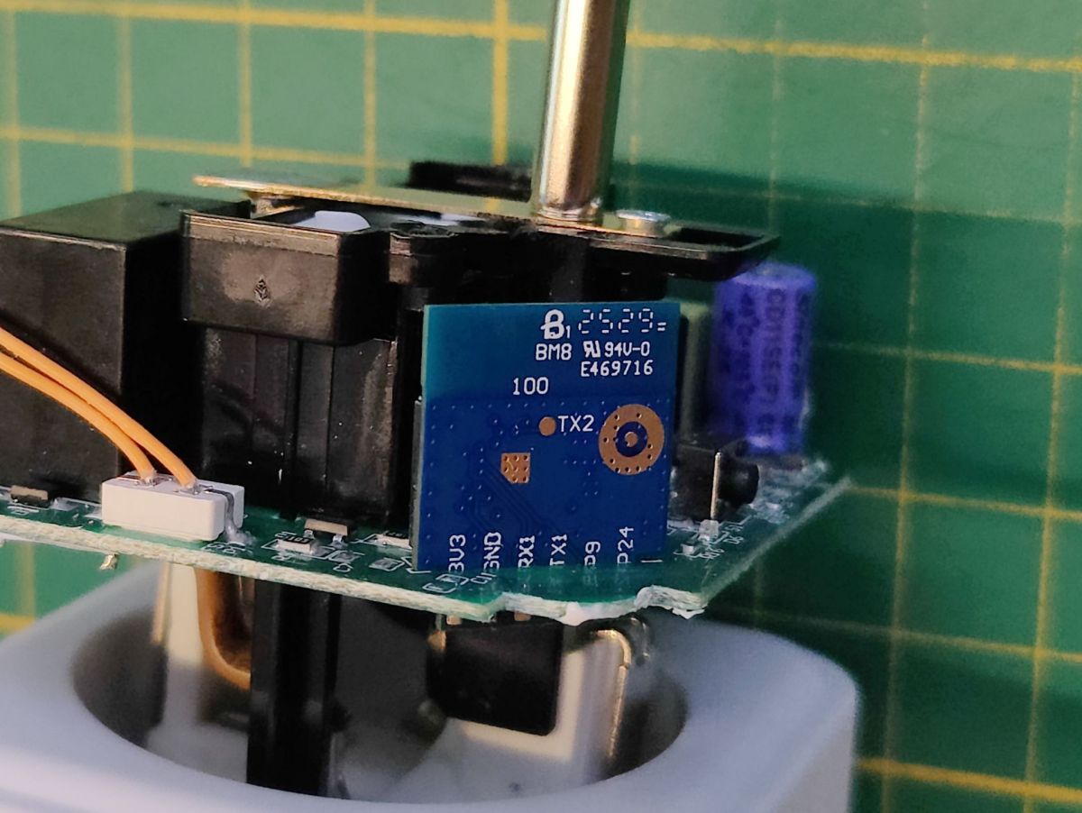

    Pinout modułu T1-M
    T1-M jest odpowiednikiem T1 (BK7238) WB2S/CB2S/TYWE2S. Udostępnia PWM, ADC i UART 1. UART 2 znajduje się z tyłu modułu.
    Widok z góry modułu T1-M z wymiarami i oznaczeniami pinów CEN, ADC, P8, P6 i P26 Widok od spodu modułu T1-M z oznaczonymi pinami i ich pozycją
    UART_TX1 do wysyłania danych użytkownika.
    Pin No. Symbol I/O typ opis
    1 3V3 P 3.3V pin zasilania.
    2 2. P26 I/O Obsługuje sprzętowy PWM, odpowiadający pinowi 11 na układzie scalonym.
    3 GND P Pin masy.
    4 P6 I/O Wspiera sprzętowy PWM, odpowiadający pinowi 12 na układzie scalonym.
    5 RX1 I/O UART_RX1 do odbioru danych użytkownika, P10 odpowiadający pinowi 15 na układzie scalonym.
    6 P8 I/O Wspiera sprzętowy PWM, odpowiadający pinowi 13 na układzie scalonym.
    7 TX1 I/O UART_TX1 do wysyłania danych użytkownika, P11 odpowiadający pinowi 16 na układzie scalonym.
    8 ADC I/O Pin ADC, GPIO 1, odpowiadający pinowi 17 na układzie scalonym.
    9 P9 I/O Wspiera sprzętowy PWM, odpowiadający pinowi 14 na układzie scalonym.
    10 CEN I/O Pin resetu, aktywny niski i wewnętrznie podciągnięty. Odpowiada pinowi 9 na układzie scalonym.
    11 P24 I/O Wspiera sprzętowy PWM, odpowiadający pinowi 10 na układzie scalonym.

    Konfiguracja sprzętu
    Do flashowania BK7238 potrzebny będzie konwerter USB na UART. Ponadto należy zapewnić dobre zasilanie 3,3 V, zasilanie modułu WiFi bezpośrednio z konwertera USB na UART może nie wystarczyć. Często używam do tego celu zewnętrznego LDO 3.3V, takiego jak AMS1117-3.3V. Możliwe jest również użycie wbudowanego LDO, jeśli urządzenie jest w nie wyposażone, wtedy można podłączyć 5 V do wejścia LDO, aby uzyskać 3,3 V na wyjściu, jak 3.3V jest wymagane dla modułu WiFi.
    Należy więc podłączyć masę, zasilanie (3,3 V) i RX / TX do portu UART 1 Beken. Podłącz TX do RX i RX do TX.
    Gdy narzędzie do flashowania czeka na reset / uzyskanie magistrali, odłącz na chwilę napięcie 3,3 V i podłącz je ponownie.

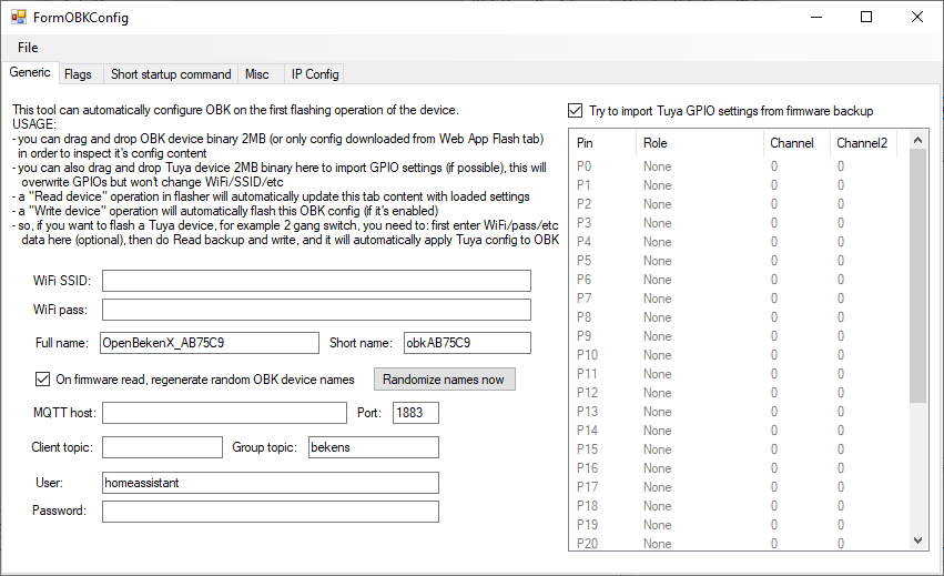

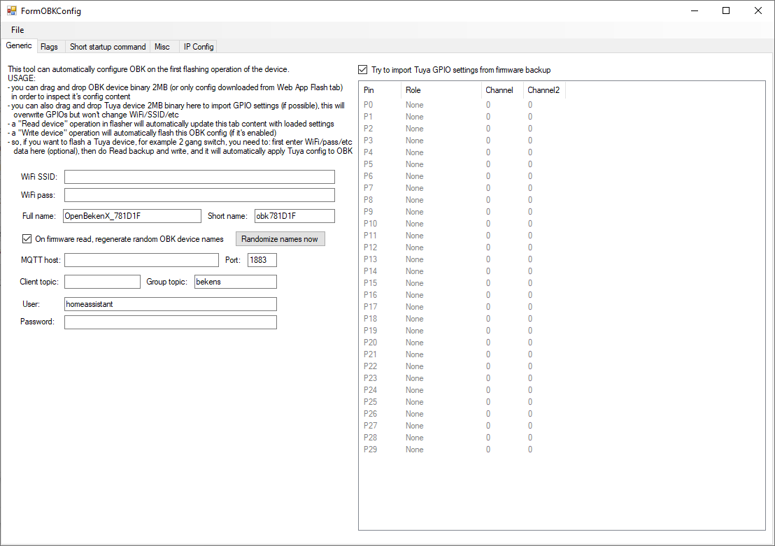

    Oprogramowanie do flashowania opcja 1 - Easy Flasher:
    https://github.com/openshwprojects/BK7231GUIFlashTool
    Easy Flasher jest bardzo prosty w użyciu, wystarczy go uruchomić, wybrać chip (BK7238), użyć go do pobrania firmware, a następnie najpierw wykonać flash backup a następnie napisać nowy firmware.

    Przykładowy log bootowania urządzenia z firmware Tuya
    Zostało to pobrane z pinu TX2 przy prędkości 115200 bodów.

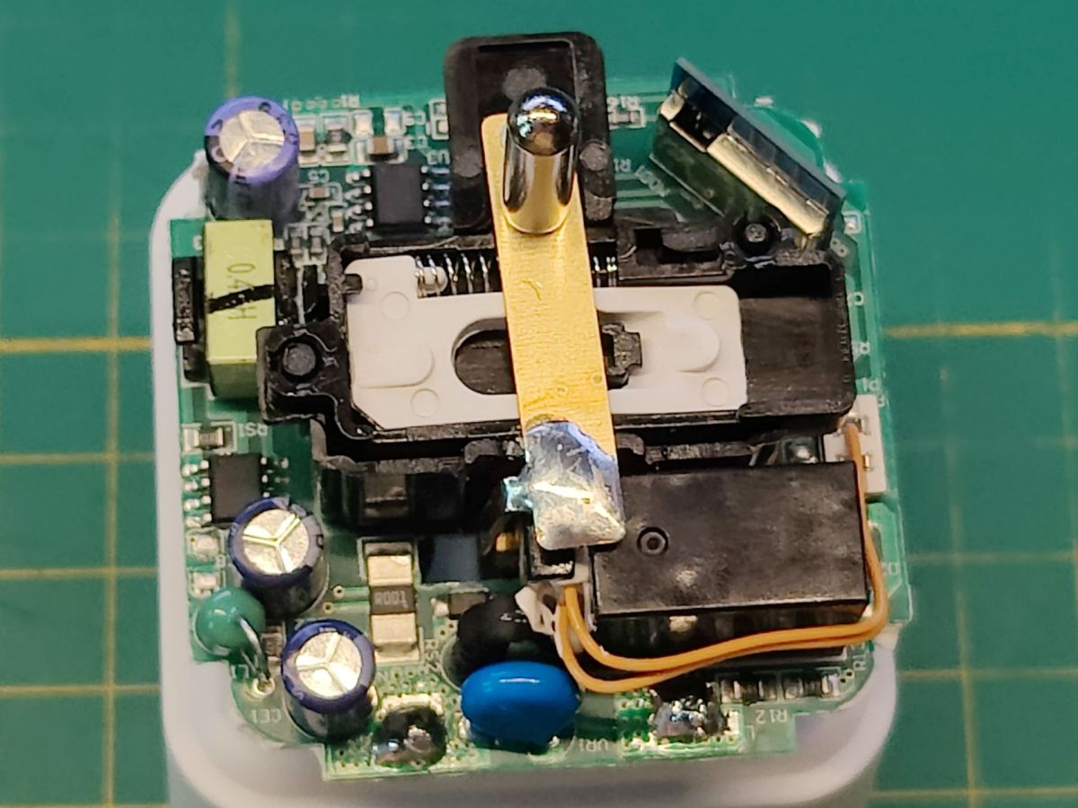

    Moduł t1-2s-nl znajduje się w aktualnie sprzedawanym produkcie Inteligentna wtyczka z monitorowaniem energii LSC Smart Connect w Action, Art. no. 3202088.1, EAN 8712879165972. Zmiana oprogramowania na OpenBK przy użyciu Easy Flasher bez problemów (backup, odzyskanie konfiguracji, flash, funkcjonalność)

    Faktycznie był już zarówno ten produkt, jak i jeszcze inne wykonanie w wersji Shuko. Natomiast w tamtych prezentacjach widać było inną rewizję elektroniki, zarówno jeżeli chodzi o typu użytego modułu sterującego, jak i jego ułożenie.

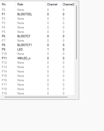

    Załączam plik .bin backupu firmware, oraz sam sektor ustawień.
    Nota katalogowa modułu T1, T1-M, T1-3S Tuya BK7238, wyprowadzenia i flashowanie, Home Assistant
    Zrzut ekranu tabeli konfiguracji pinów z rolami: WiFiLED_n na P11, Rel na P24 i Btn na P26
    	"sel_pin_pin":"1",
    	"rl1_lv":"1",
    	"bt1_pin":"26",
    	"led1_pin":"9",
    	"net_trig":"2",
    	"jv":"1.0.2",
    	"netled1_lv":"0",
    	"netled_reuse":"0",
    	"ffc_select":"0",
    	"nety_led":"1",
    	"vi_pin":"8",
    	"over_cur":"18000",
    	"resistor":"1",
    	"bt1_lv":"0",
    	"reset_t":"3",
    	"netled1_pin":"11",
    	"chip_type":"0",
    	"lose_vol":"170",
    	"over_vol":"280",
    	"module":"T1-2S-NL",
    	"ele_pin":"6",
    	"ch_cddpid1":"9",
    	"ch1_stat":"2",
    	"ble_pair_time":"30",
    	"led1_lv":"0",
    	"ch_num":"1",
    	"ele_fun_en":"1",
    	"rl1_pin":"24",
    	"netn_led":"0",
    	"vol_def":"0",
    	"ch_dpid1":"1",
    	"sel_pin_lv":"1",
    	"crc":"73"
    Device configuration, as extracted from Tuya:
    - BL0937 SEL on P1
    - Button (channel 1) on P26
    - LED (channel 1) on P9
    - BL0937 VI (CF1) on P8
    - WiFi LED on P11
    - BL0937 ELE (CF) on P6
    - Relay (channel 1) on P24
    Device seems to be using T1-2S-NL module, which is using BK7238.
    And the Tuya section starts at 2052096 (0x1F5000), which is a default T1/XR806 and some T34/BK7231N offset.
    (drobna sugestia: kontrolka tabeli mogłaby powiększać się wraz z powiększeniem obszaru okna FormOBKConfig)

    olelek napisał:
    (mała sugestia: wskaźnik tabeli mógłby się rozszerzać wraz ze zwiększaniem obszaru okna FormOBKConfig)
    dobry pomysł
    https://github.com/openshwprojects/BK7231GUIFlashTool/pull/138
    poza tym, czemu by nie poszerzyć formularza domyślnie, żeby przynajmniej zniknęło to brzydkie poziome przewijanie
