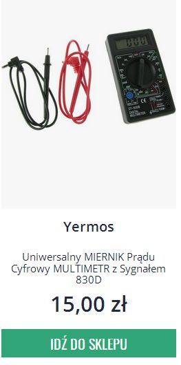

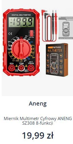

    Kup takie dwa.
    Cyfrowy miernik uniwersalny z przewodami pomiarowymi czarnym i czerwonym
    Lub takie
    Cyfrowy miernik Aneng SZ308 z czerwono-czarną obudową i zestawem przewodów
    Mają dobre parametry.

    @CYRUS2
    Zaczynałem od takich, dziadostwo straszne. Dokładność żadna, pokrętło potrafi nie kontaktować, zasilanie 9 V, tester tranzystorów kompletnie niepotrzebny.
    Bateria będzie kosztowała tyle co ten miernik. :D
    Nie kupuj od razu dwóch. Jak napisał "Ktoś_tam", drugi kupisz, jak już będziesz wiedział, czego dokładnie potrzebujesz.

    piotr_go napisał:
    @CYRUS2
    piotr_go - bajki opowiadasz.
    Biorę teraz taki taki miernik - pokazuje 11,97 V z uchybem 0,01 V (to 0,1%).
    (Mam jeszcze dwa takie mierniki po 15 zł.)

    W moich odchyłka w zależności od stanu baterii potrafiła przekroczyć 5%. Nie pokazywały, że bateria rozładowana.
    W tych miernikach nie ma nawet bezpieczników!
    Więc źle eksploatowany miernik.
    W moich pokazuje.

    W tychże skrajnie tanich miernikach wskaźnik rozładowanej baterii potrafi sam w sobie działać, ale już nie raz spotkałem się z sytuacją zbyt niskiego progu zadziałania tejże funkcji. Ostatecznie mierniki te podawały wynik znacząco odbiegający od właściwego z powodu faktycznie rozładowanej baterii, lecz informacja o tym nie ukazywała się na wyświetlaczu. Dla osób początkujących jest to niezwykle mylące i zazwyczaj trudne do wychwycenia.

    CYRUS2 napisał:
    piotr_go napisał:
    @CYRUS2
    Biorę teraz taki taki miernik - pokazuje 11,97 V z uchybem 0,01 V.(to 0.1%)
    (mam jeszcze dwa takie mierniki po 15 zł)
    1. Miernik z linku za 15 zł ma dokładność na zakresie 20 V= ±0,5% wskazania ±2 cyfry. Więc uchyb może wynosić do 0,08 V, to jest 0,7% przy pomiarze 12 V=. Na zakresie ~ jest dużo gorzej. To, że u Ciebie jest taki mały uchyb, nie znaczy, że u innych również będzie.
    2. Co u Ciebie było wzorcem i jaką miało dokładność? To istotne.
    3. Jakie są uchyby u Ciebie na pozostałych 17 zakresach? Na dwóch zakresach instrukcja chyba nie podaje błędu.
    4. Odważne stwierdzenie, że miernik jest dobry na podstawie 1 pomiaru. Odważne jest również to, że na podstawie jednego pomiaru twierdzisz, że inni bajki opowiadają.
    5. Na podstawie twojego miernika za 15 zł nie można stwierdzić, czy inny miernik taki sam tak samo pokazuje. To jest niemożliwe.
    CYRUS2 napisał:
    6. Więc jak należy użytkować miernik, aby mieć uchyb 0,1% jak u Ciebie, to jest 7 razy mniejszy niż deklaruje producent jako największy.
    Wiesz, czasem producent może minąć się z prawdą, jeśli chodzi o dokładność, a czasem miernik może się uszkodzić nie z winy użytkownika. I nie ma to wtedy nic wspólnego ze złą eksploatacją miernika.

    Ktoś_tam napisał:
    2. Co u ciebie było wzorcem i jaką miało dokładność? To istotne.
    Ogniwo Westona.
    Ktoś_tam napisał:
    6. Więc jak należy użytkować miernik, aby mieć uchyb 0.1% jak u Ciebie
    Ktoś_tam - nie wzniecaj kłótni!!! Tego miernika nie używa się jako miernika klasy 0,1.

    Na początek dobry miernik to taki, który jest tani, i jak go spalisz, to nie będzie go szkoda.
    Miernik może upaść, uszkodzić się mechanicznie. Dlatego takich mierników w terenie używam.
    Kiedyś używano mierników UM-4 20 kΩ/V, klasa 1.5. Ten miernik za 15 zł jest znacznie lepszy od UM-4.
