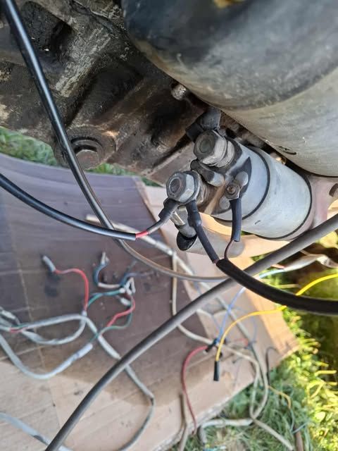

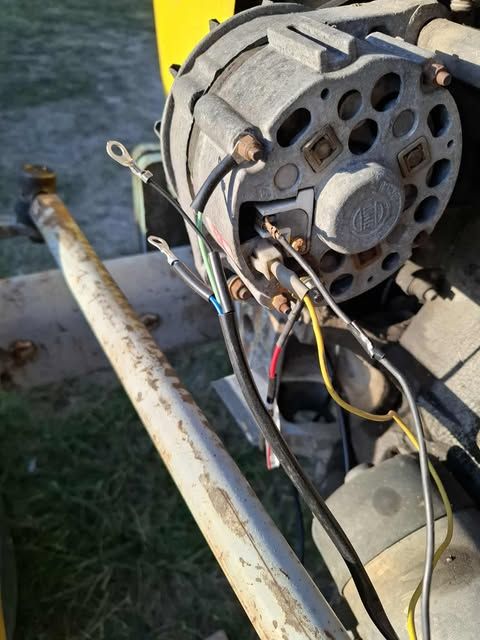

    Postanowiłem wymienić instalację elektryczną w Ursusie C330. Mój alternator posiada osobny regulator napięcia, przez co nie jestem pewien, jak to wszystko powinienem ze sobą połączyć, ponieważ instalacja, którą zakupiłem, zakłada regulator wbudowany już w alternator.
    Alternator Ursus C330 z podłączonymi przewodami różnych kolorów
    Połączenia przewodów przy rozruszniku Ursusa C-330, widoczne różnokolorowe kable
    Wszystko podłączyłem według schematu Podlaczeni...A_C330.pdf (1.61 MB)Musisz być zalogowany, aby pobrać ten załącznik.. Kable, które nie są pokazane na schemacie, podłączyłem według rad z internetu. Czy mógłby mi ktoś powiedzieć, co powinienem zmienić?
    Zielony kabel z alternatora został podłączony pod kontrolkę ładowania, kabel od akumulatora i 2 czerwone kable (jeden do stacyjki na miejsce 30, drugi do połączenia z alternatorem) na większy bolec.
    Żółty kabel od alternatora został podłączony jako masa między regulatorem a ramą ciągnika, czarny kabel pod wejście 67 na regulatorze. Tutaj pojawia się problem, ponieważ, z tego co rozumiem, kabel brązowy z małego bolca na rozruszniku powinienem podłączyć pod wejście 15 na regulatorze i pod stacyjkę (w tym miejscu zakładam, że powinienem dorobić dodatkową końcówkę żeńską i podłączyć pod oba te miejsca).
    Dodatkowo w schemacie instalacji zostały 2 kable, z którymi nie do końca wiem, co zrobić, tj. kabel żółty i kabel czarny (na schemacie obok kabla zielonego, który z alternatora wychodzi na kontrolkę ładowania).
    Regulator to JazPOL RNA-2

    Musiałbyś wykorzystać trzy przewody wchodzące w skład standardowej instalacji pod prądnicę, tj. czarny, niebieski i zielony, do połączenia alternatora z regulatorem napięcia (zamontowanym pod deską rozdzielczą w miejscu oryginalnego regulatora prądnicy). To są połączenia: D+ (zielony, tak jak do kontrolki), DF i masa. Masa pomiędzy alternatorem a deską rozdzielczą, która jest wyrzucana przy przeróbce na alternator, jest przydatna ponieważ deska rozdzielcza bierze masę poprzez zbiornik paliwa i przewód przelewowy, a w tym przypadku jest konieczna gdyż regulator powinien mieć zapewnioną dobrą masę. Radziłbym użyć czarnego jako masa (fabrycznie niebieski był masowy).
    Osobno trzeba dać przewód B+ z alternatora do rozrusznika (będący w zestawie), albo przeciągnąć we wiązce przewód czerwony 4 mm² lub 6 mm² od alternatora do regulatora i połączyć z oryginalną instalacją prądnicy gdzie przewód czerwony z ładowania połączony jest na drugi zacisk 30 stacyjki. To drugie rozwiązanie jest bardziej estetyczne, ale prawdopodobnie rurki elektroizolacyjne w instalacji LSN będą za cienkie.
    Oczywiście musiałbyś wymienić końcówki oczkowe na nasuwki konektorowe w przewodach alternator-regulator.
    Żółty przewód w instalacji LSN jest przeznaczony do elektromagnesu rozrusznika. W nowszych wersjach ciągników C-330 zastosowano rozrusznik z elektromagnesem który ma konektor. W starszych elektromagnes miał zacisk śrubowy, a kolory przewodów zmieniały się w trakcie produkcji.

    Dzięki za odpowiedź, zasięgnąłem jeszcze trochę informacji dodatkowo, ale przez to jeszcze bardziej się pogubiłem. Według schematu zielony kabel D powinien bezpośrednio na kontrolkę ładowania, z tego co się dowiedziałem w moim przypadku muszę go puścić przez 67 na regulatorze i dopiero wtedy na kontrolkę. Dodatkowo czarny kabel widoczny na zdjęciu, który wchodzi z jednego z męskich wyjść alternatora, jest już podpięty pod 67 na regulatorze — czy w takim wypadku powinienem też dołożyć ten kabel jako trzeci do 67? Czy mogę wpiąć zielony kabel z alternatora na kontrolkę?
    Co do brązowego kabla, z tego co rozumiem powinienem go wpiąć w wyjście 15 ze stacyjki i dodatkowo puścić trzeci kabel z 15 na 15 na regulatorze.
    Dodatkowo mam problem ze stacyjką, dowiedziałem się, że gruby czerwony kabel z wyjścia 30, który oryginalnie miał wejście okrągłe, powinienem przerobić na wtyczkę żeńską i podpiąć pod skrzynkę bezpieczników, czego w ogóle nie widzę na schemacie.
    Bardzo bym prosił o odpowiedź, czy to co napisałem powyżej ma jakikolwiek sens, czy już do końca coś namieszałem
