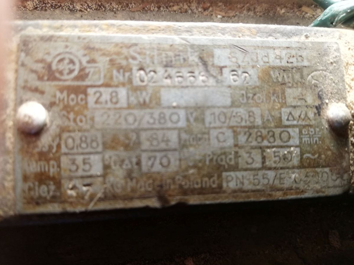

    >>21647005 Daleko do sklepów, a na tydzień wyjeżdżam i chciałbym zobaczyć pewien układ w pracy częściowej.
    Tu jest tabliczka znamionowa:
    Jakiś trójkąt, gwiazda jest? (przy tym prawym nity) Czy to jest silnik z rozruchem?
    Pisze jak wół 220/380V a dalej Δ /Y co należy czyta 220VAC Δ i 380VAC Y
    Pozostaje sprawdzenie jak połączone są wyprowadzenia uzwojeń w puszce/skrzynce na obudowie silnika, jeżeli w gwiazdę to OK.
  • #7 21647051
    DiZMar
    Posty: 32544
    Pomógł: 2887
    Ocena: 6612
    Czyli przy naszej sieci tylko gwiazda możliwa.

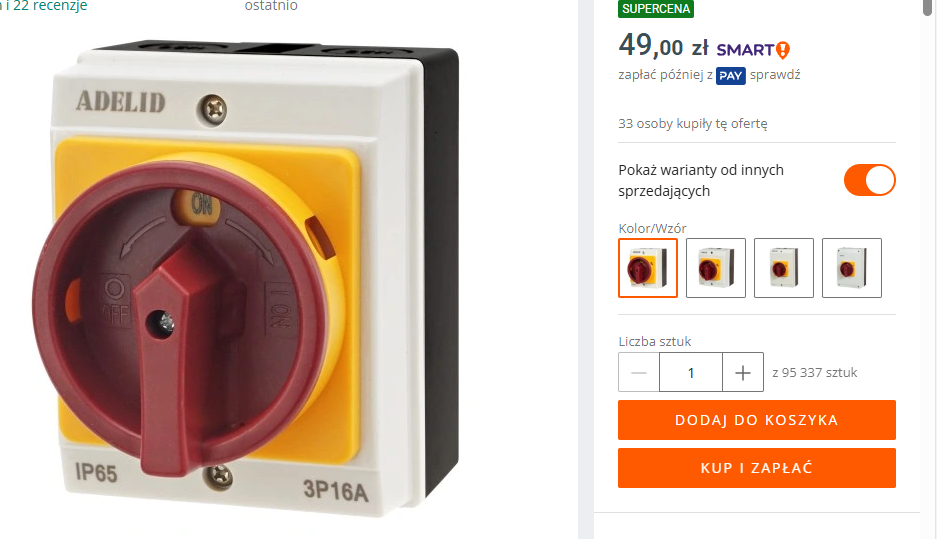

    Musisz januszować? Tak trudno i drogo jest kupić wyłącznik trójfazowy, np. taki?
    Wyłącznik trójfazowy ADELID IP65 3P16A z czerwonym pokrętłem na tle oferty sklepu internetowego z ceną 49 zł.
    A o podłączeniu do obudowy silnika przewodu ochronnego PE też „wątpisz”?
