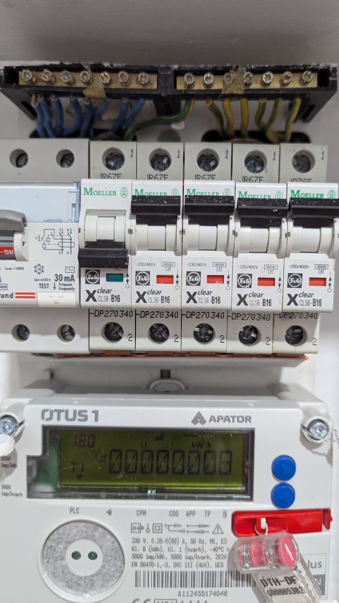

    Podłączenie płyty indukcyjnej oraz piekarnika, instalacja jednofazowa, moc z umowy na mieszkanie 4 kW, WLZ zabezpieczony 25 A. W mieszkaniu zabezpieczenia B16 i różnicówka. Nie ma jeszcze wybranych urządzeń, ale jak oglądałem, to większość o mocy 7 kW plus piekarnik. Co tu można zrobić, aby było bezpiecznie, bo takie teksty słyszałem, że tragedia
    Widok rozdzielnicy elektrycznej z zamontowanym licznikiem Apator OTUS 1 oraz wyłącznikami nadprądowymi typu B16 i wyłącznikiem różnicowoprądowym.
    Co myślałem zrobić. Zasilić indukcję i piekarnik przewodem 3 x 4 mm, zmienić zabezpieczenie na tym obwodzie na C16 lub C20. Ale moc i tak pozostaje 4 kW. Czy jest to z sensem czy bez

    Przy 4kW powinno być 20A a nie 25A. Sprawdź czy aby na pewno masz 25A legalnie, abyś się nie zdziwił kiedyś.
    Mając 25A przed licznikiem można korzystać z wymienionych urządzeń ale trzeba mieć świadomość że trzeba się pilnować. Niektóre modele posiadają możliwość ustawienia maksymalnej mocy, trochę to pomaga.
    Poza tym płyta powinna mieć własny obwód. Zmieści się jeszcze jakieś zabezpieczenie?
    No i oczywiście podłączenie płyty i wykonanie obwodu powinien wykonać elektryk. Moze warto się jego pytać aby później się nie zdziwić?
    Ja tam w listwie nie widzę grubszego przewodu. Czy zasilanie rozdzielnicy jest przewodem o przekroju 2,5 mm²?

    Mając instalację 1 fazową z mocą umowną 4 kW nie można podłączyć urządzenia o mocy 7 kW (ani bezpiecznie, ani formalnie/prawnie) nie wspominając, że w mieszkaniu jest jeszcze wiele urządzeń pobierających jakąś moc niekoniecznie śladową. Te 4 kW to dopuszczalne całkowite najwyższe obciążenie w tym mieszkaniu.

    >>21648703 Jest 25 A fizycznie i jest też na umowie
    Nie będę walczył z wiatrakami. Wiem, jak powinno być, ale panowie elektrycy, w tym pomiarowcy, twierdzą, że jest ok i będzie hulać na tym obwodzie, który jest. Tylko nie powinno się korzystać na full z płyty. Nawet rodzina twierdzi, że szukam dziury, której nie ma. Bo chcą mieć temat zakończony. Najwyżej będzie wybijać zabezpieczenia, jak za dużo podłączą.
    Przewód zasilający do mieszkania jest 3×4 mm² mam, ale jeszcze sprawdzę
