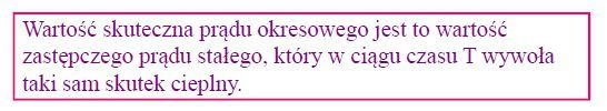

    Panowie. Zostawcie pomiary mocy czy energii w spokoju. Brakuje wam podstaw teoretycznych i wiedzy z matematyki wyższej z przyczyn oczywistych (brak wykształcenia) lub ... sklerozy.
    Do tego te wasze dywagacje, dość że mocno nieporadne to jeszcze odbiegają od tematu.
    Ze swej strony napiszę, że licznik energii elektrycznej jest, jak prawie wszystko dziś, komputerem. Ma też precyzyjne przetworniki A/C (analog to digital). Czyli mierzy. Przetwarza na liczby a potem to już czysta matematyka. Najpierw rozkład na harmoniczne osobno dla prądu i napięcia. Potem obliczenia mocy takiej i siakiej. A na koniec całkowanie(!) i mamy zużytą energię taką czy siaką.
    Nie żadnego problemu zanotować przekroczenia mocy. Z tego co pamiętam chodzi o okresy 15 minutowe.
    Swoją drogą widząc takie dyskusje przestaję się dziwić temu, że elektryka jako branża, w teorii i praktyce, została w XIX wieku...
    Wracając do tematu. W nowych lub remontowanych instalacjach standardem jest tzw. ogranicznik mocy. Pisze tzw, bo trudno zwykły termik nazwać ogranicznikiem. To prymitywne urządzonko niczego nie ogranicza tylko rozłącza po jakimś czasie. Na tej zasadzie ogranicznikiem mocy można nazwać małpę z siekierą.
    To tylko kwestia pokrętnej logiki. Bardziej marketingowej niż technicznej.
    Jak dla mnie, używanie typowej (4 pola) płyty indukcyjnej w lokalu z przydziałem mocy 4 kW (typowe dla mieszkań w blokach) jest mało że bez sensu to może być groźne w skutkach z pożarem włącznie.
    Już widzę kobietę która przelicza moc aktualnie włączonych odbiorników i dostosowuje nastawy płyty czy wyłącza inne odbiorniki aby móc korzystać na full z ...dwóch pól grzewczych.

    jack63 - ogranicznik mocy wyłączy:
    jak całkowity prąd pobierany przez lokal
    przekroczy o 45% wartość znamionową
    Przy ograniczniku 20 A to prąd 29 A!
    I dobrze, że wyłączy - bo taki prąd grozi uszkodzeniem WLZ do lokalu.
    jack 6 - powodem wyłączenia nie jest uruchomienie żelazka.
    CYRUS2 napisał:
    Napięcie jest stałe = wartość prądu jest proporcjonalna do mocy w obwodzie.
    jack63 napisał:
    Prawo Ohma OBOWIĄZUJE DLA DOWOLNEGO PRZEBIEGU NAPIĘCIA W CZASIE. Także nie pisz bzdur.
    Wyjaśniam dla jack 63?
    Jack 63 - temat dotyczy napięcia przemiennego sinusoidalnego.
    Stałe napięcie - oznacza stałą w czasie wartość skuteczną napięcia sinusoidalnego.
    jack63 napisał:
    A z proporcjonalnością prądu do mocy to ostrożnie. Zależy która moc.
    Każda.
    W obwodach prądu przemiennego mamy:
    - moc pozorną S [VA] = U * I
    - moc czynną P [W] = U * I * cosφ
    - moc bierną Q [var] = U * I * sinφ
    Każda z nich jest proporcjonalna do wartości prądu.

    CYRUS2 napisał:
    Ogranicznik mocy umownej reaguje tylko na wartość skuteczną prądu.
    virtualmachine napisał:
    A teraz podaj mi wzór na wartość skuteczną prądu przemiennego. Prawdziwy wzór, a nie ten którego uczą w technikum osób które z prądem mają tyle wspólnego co ja z baletem. Czyli wzór uwzględniający przebiegi odkształcone i współczynnik odkształcenia.
    Ogranicznik mocy umownej do określenia wartości skutecznej prądu nie potrzebuje wzoru.
    Bo z zasady działania reaguje tylko na wartość skuteczną prądu.
    virtualmachine – naucz się co to jest wartość skuteczna.
    To podstawy fizyki i elektryki.
    Definicja wartości skutecznej prądu okresowego w ramce z fioletową obwódką
    Ogranicznik mocy umownej reaguje na ilość wydzielonego ciepła w ograniczniku.
    Wydzielone ciepło to praca wykonana przez prąd – czyli wartość skuteczna prądu zmiennego.
    Więc policz i udowodnij nam obu że się mylimy, i ilość ciepła wydzielanego na tym bimetalu jest zawsze taka sama przy tej samej mocy czynnej
    Elektrotechnika - moc czynna to wykonana praca.
    Ciepło to efekt wykonanej pracy na bimetalu.
    Post #56
    Bimetal to rezystor o rezystancji R- moc wydzielona w bimetalu to tylko moc czynna.
    P=i(t)²*R
    gdy nie płynie żadna moc bierna pojemnościowa czy indukcyjną.
    virtualmachine - moc bierna wynika z przesunięcia fazowego pomiędzy napięciem i prądem w obwodzie - nie w bimetalu.
    Napięcie na R bimetalu zawsze jest w fazie względem prądu.
