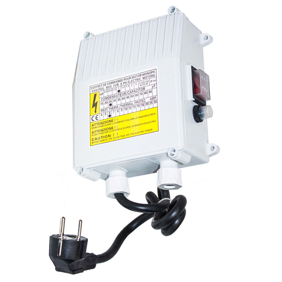

    Jeżeli masz skrzynkę sterującą. Na naklejce, powinny być podane wszystkie niezbędne informacje. Np.

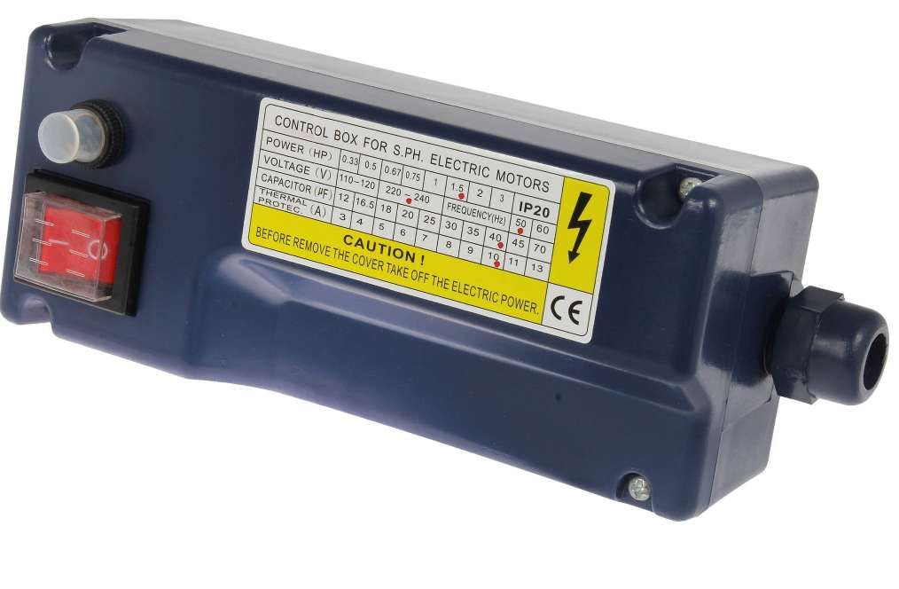

    Sterownik do silników jednofazowych z etykietą techniczną i włącznikiem. Skrzynka sterująca do silników jednofazowych z kablem zasilającym i opisem technicznym na etykiecie.
    Ad 2.1. Nie są regulowane.
