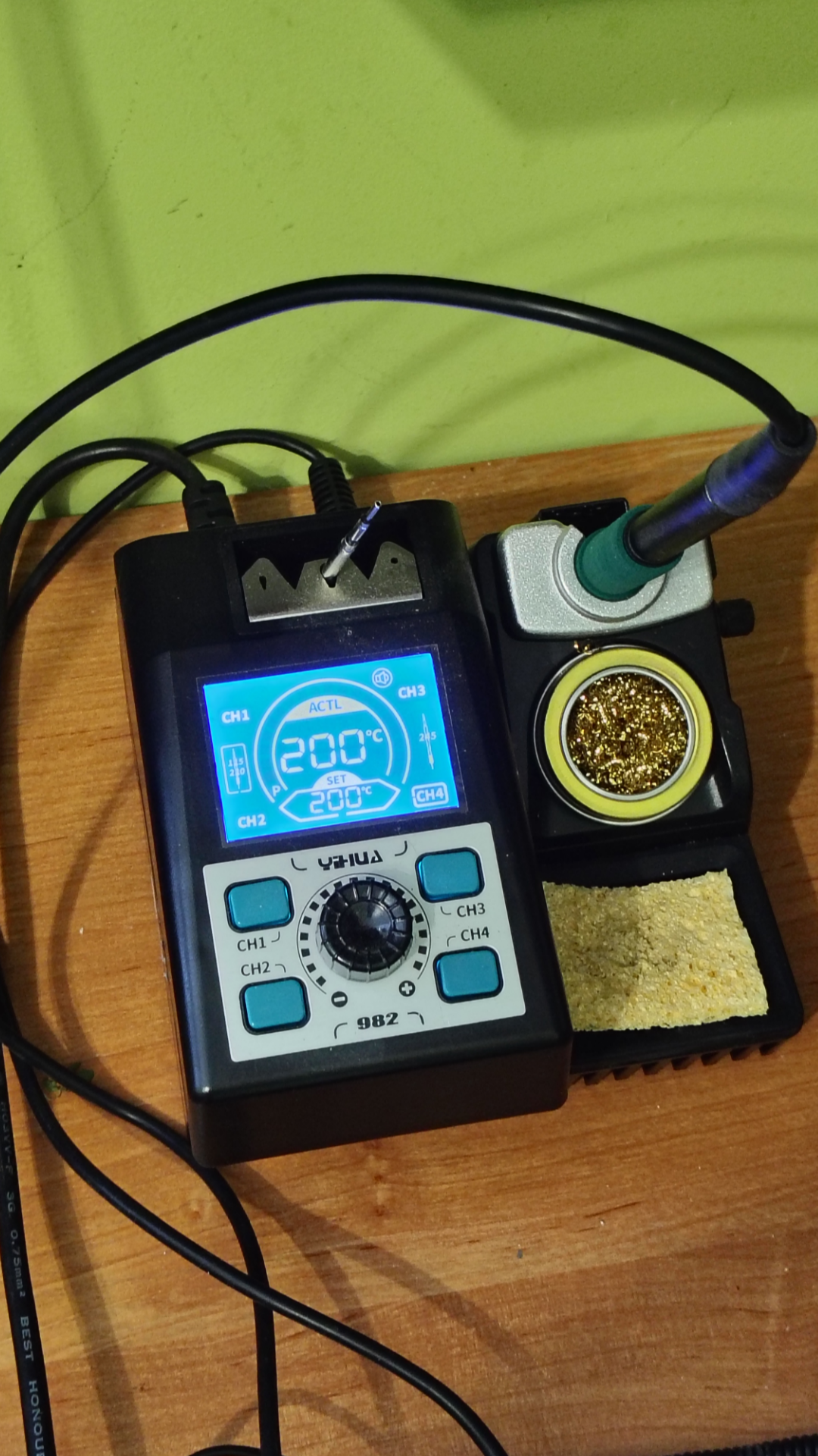

    #4 21653398
    Maciek_C
    Posty: 249
    Pomógł: 14
    Ocena: 255
    Ja akurat używam stacji o oznaczeniu po prostu 982, bez żadnych dodatkowych symboli. O takiej:
    Stacja lutownicza YIHUA 982 z cyfrowym wyświetlaczem ustawiona na 200°C
    Z tej, o której piszesz, nie korzystałem, ale może też będzie ok :)
