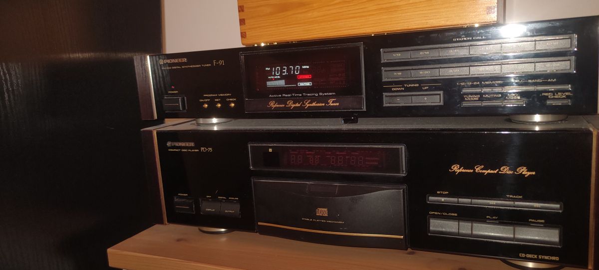

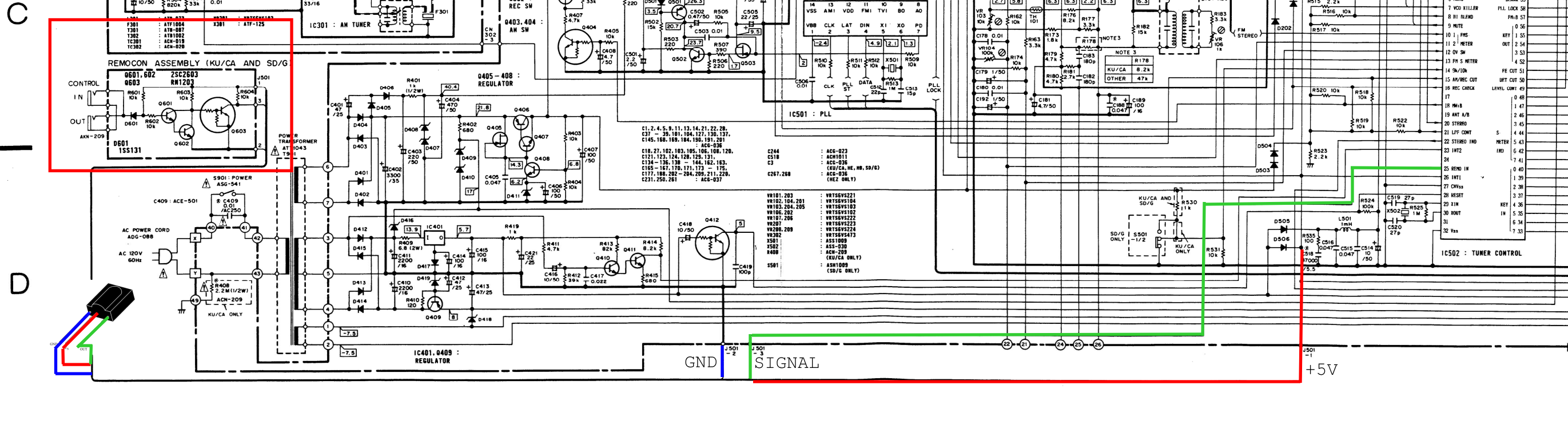

Po zakupie odtwarzacza CD PD-75 chciałem uzupełnić zestaw o tuner pioneera i padło na F-91. Niestety nie ma on możliwości sterowania pilotem. Niemniej wziąłem w rękę serwisówkę i zacząłem ją przeglądać.

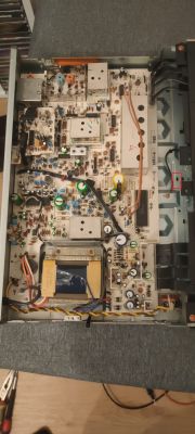

Zauważyłem, że, co prawda mój egzemplarz nie ma wejścia control ale są wersje, w których to wejście było montowane. Na płycie głównej jest więc przygotowane miejsce na gniazdo do przyłączenia takiego modułu.

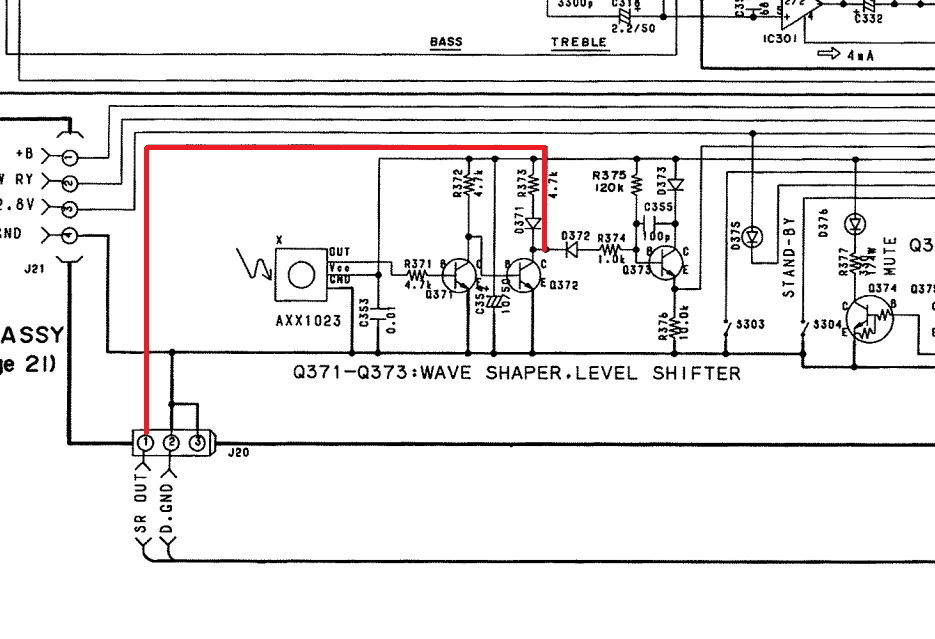

Zacząłem się zastanawiać jaki sygnał jest wprowadzany ze wzmacniacza na to wejście. Otworzyłem serwisówkę pierwszego lepszego wzmacniacza sterowanego pilotem i zerknąłem na tę część schematu:
Czerwonym kolorem zaznaczyłem sygnał idący do wyjścia control. Jak widać jest to nic innego, jak sygnał z odbiornika IR przepuszczony przez bufor na tranzystorach.

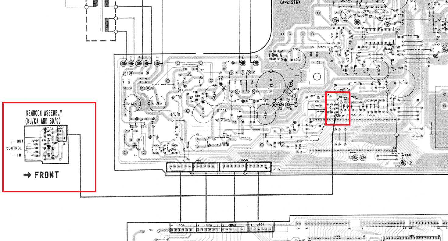

W tunerze zaś wygląda to tak:
Czyli sygnał ten, przepuszczony przez kolejny bufor, wchodzi prosto na procek.

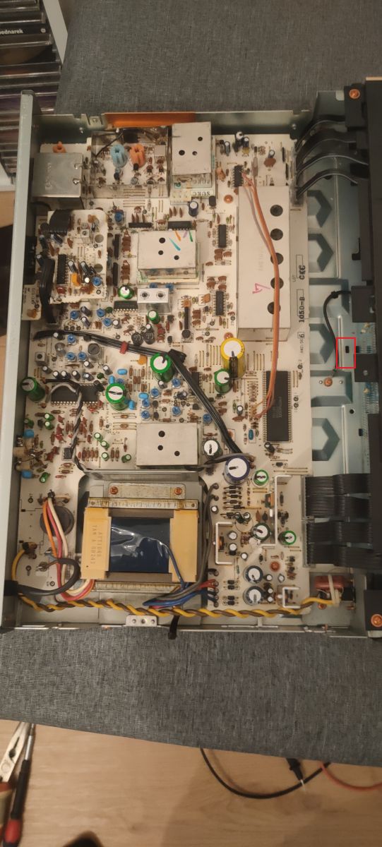

W takiej sytuacji jedyne, co potrzeba, to zainstalować odbiornik IR i podłączyć go w miejscu gniazda do przyłączenia płytki control, o tak:

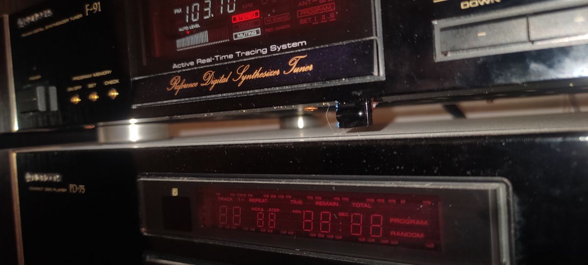

Po takiej prostej praktycznie bezinwazyjnej modyfikacji, tuner Pioneera może być sterowany pilotem
Tymczasowo wstawiłem tam TSOP1738 ale jest bardzo duży, jestem w trakcie szukania możliwie małego odbiornika IR.
