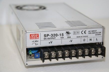

    Dzień dobry!
    Mam pudło zasilaczy na wzór tego ze zdjęcia SP 320.
    Teoretycznie nie działają lub mają usterki inne są sprawne.
    Szef nie wie, które są sprawne, które nie.
    Wykorzystywane są przy jakimś ekranie wielkopowierzchniowym, czy telebimie więc lekko nie mają a i swoje też przepracowały. Domyślam się, że kondensatory i niektóre elementy na płycie "dokonały żywota" i należało by je wymienić.
    Moje pytanie jest sens zlecać naprawę, testować?
    Dziękuję za wskazówki.
    Zasilacz SP-320-15 firmy Mean Well z widocznymi złączami wyjściowymi i wejściowymi

    Chcesz naprawiać w celu dalszego montażu w takich warunkach czy dla siebie chcesz naprawić i gdzieś wykorzystać?

    Tak, zamysł jest taki by wykorzystać je w ten sam sposób w tych samych warunkach.

    To lepiej odpuść i kup nowe, jak do zabawy to można i by próbować naprawić.

    To solidna i przyzwoicie wykonana konstrukcja Mean Well na 90% z członem APFC.
    Ja bym nie odpuszczał.

    A jaką masz pewność że już tak przepracowany zasilacz zaraz znów nie padnie? Policz teraz koszty kolejna wymiana, koleje dojazdy itd, a zakładasz nowy i wiesz ze wytrzyma kolejny interwał.
    Bardzo często nie warto się w to bawić by znów użyć naprawionego i nie mieć pewności że wytrzyma tyle co nówka.
    Lepiej w takim razie sprzedać nawet uszkodzone z opisem bądź wstępną diagnozą i za to kupić oryginały.

    Co masz na myśli pisząc "przepracowany"?
    Co Twoim zdaniem się zestarzało w sposób dyskwalifikujący całość?
    Rezystory, półprzewodniki, kondensatory ceramiczne, polistyrenowe (z wyłączeniem elektrolitycznych), transformator, dławik itp. elementy, które albo są sprawne, albo uszkodzone.
    Trzeba przyjrzeć się wentylatorowi czy nie ma wytartych łożysk, oczyścić podkładki izolacyjne ze starego smaru termoprzewodzącego i nałożyć świeży. Poprzyglądać się oscylogramom w charakterystycznych punktach i po robocie.

    Bez zajrzenia do środka nie da się udzielić sensownej odpowiedzi.
    Zamieść zdjęcia przeglądowe płytek, zrobione od góry.
