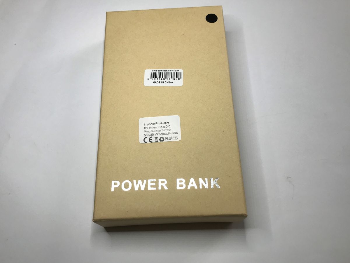

    Zacznijmy od najtańszego - przydomek "Mocny", a przynajmniej zdaniem sprzedawcy. To już zapala czerwoną lampkę, ale może nie będzie źle? Nie oceniajmy z góry. Po to właśnie testuję te powerbanki, byście Wy nie musieli. Zresztą lubię przygotować się na zanik energii - a to się u mnie coraz częściej zdarza. Oddajemy zatem głos "Mocnemu":

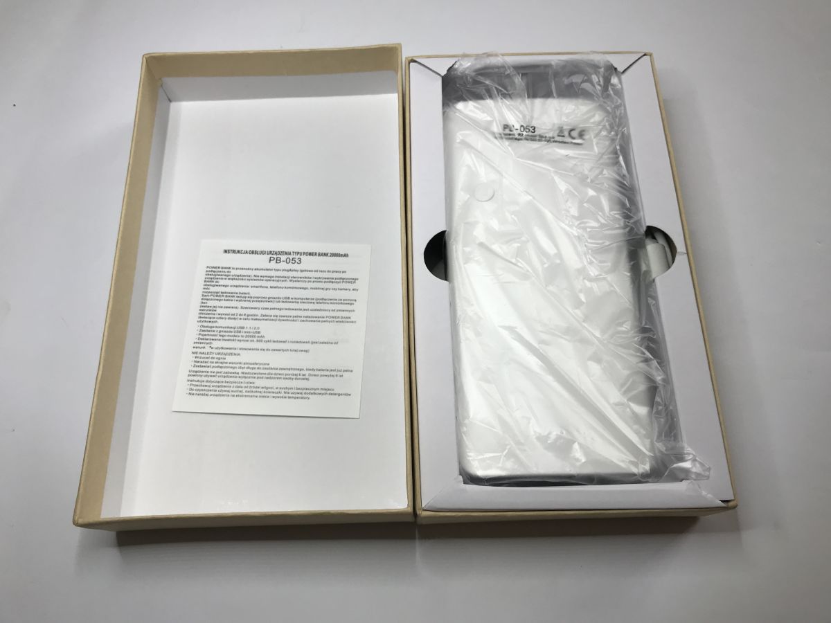

    Brązowe opakowanie z napisem POWER BANK oraz etykietami z danymi producenta.

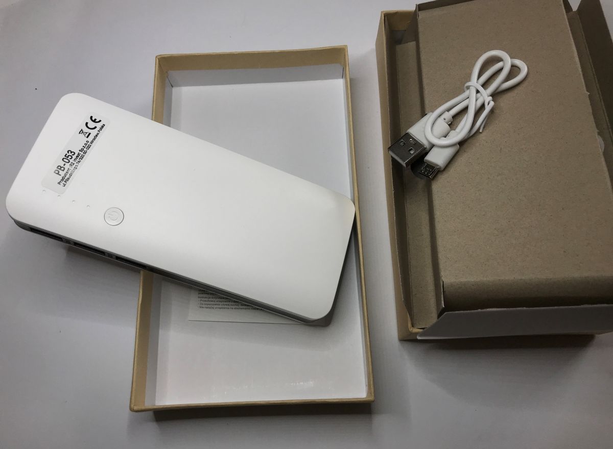

    Opakowanie mówi PB-053 black. W środku jest biały powerbank. Super.
    Powerbank PB-053 w białym opakowaniu z instrukcją i folią ochronną
    To jednak może się zdarzyć, choć część klientów by nie była zadowolona. Patrzymy dalej - w środku jest kabelek USB, ale nie USB C, tylko ten starszy standard. MicroUSB.
    Biały powerbank PB-053 z mikroUSB i kablem w kartonowym opakowaniu

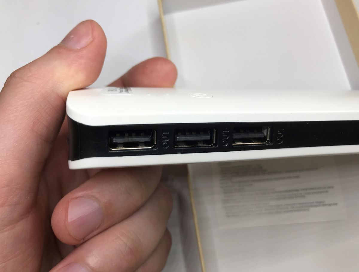

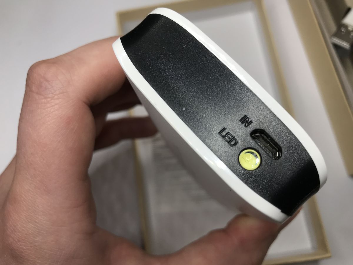

    Sam powerbank wygląda troszkę na... starszy typ... naładujemy go tylko przez port microUSB, więc nie nada się ten kabelek z USB C co jest do nowego telefonu.

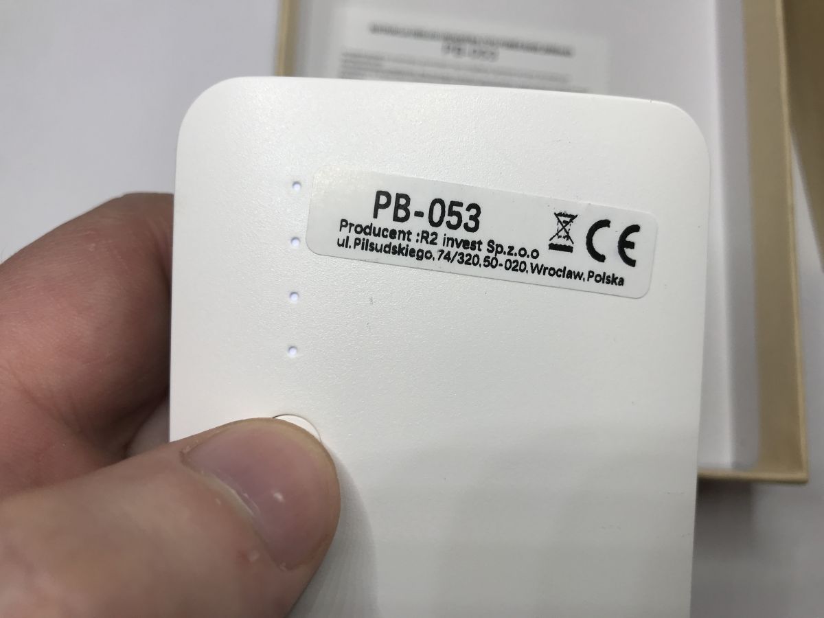

    Zbliżenie na biały powerbank z trzema portami USB typu A Zbliżenie na biały powerbank z portem microUSB i przyciskiem LED Zbliżenie na biały powerbank PB-053 z etykietą producenta i trzema diodami LED.

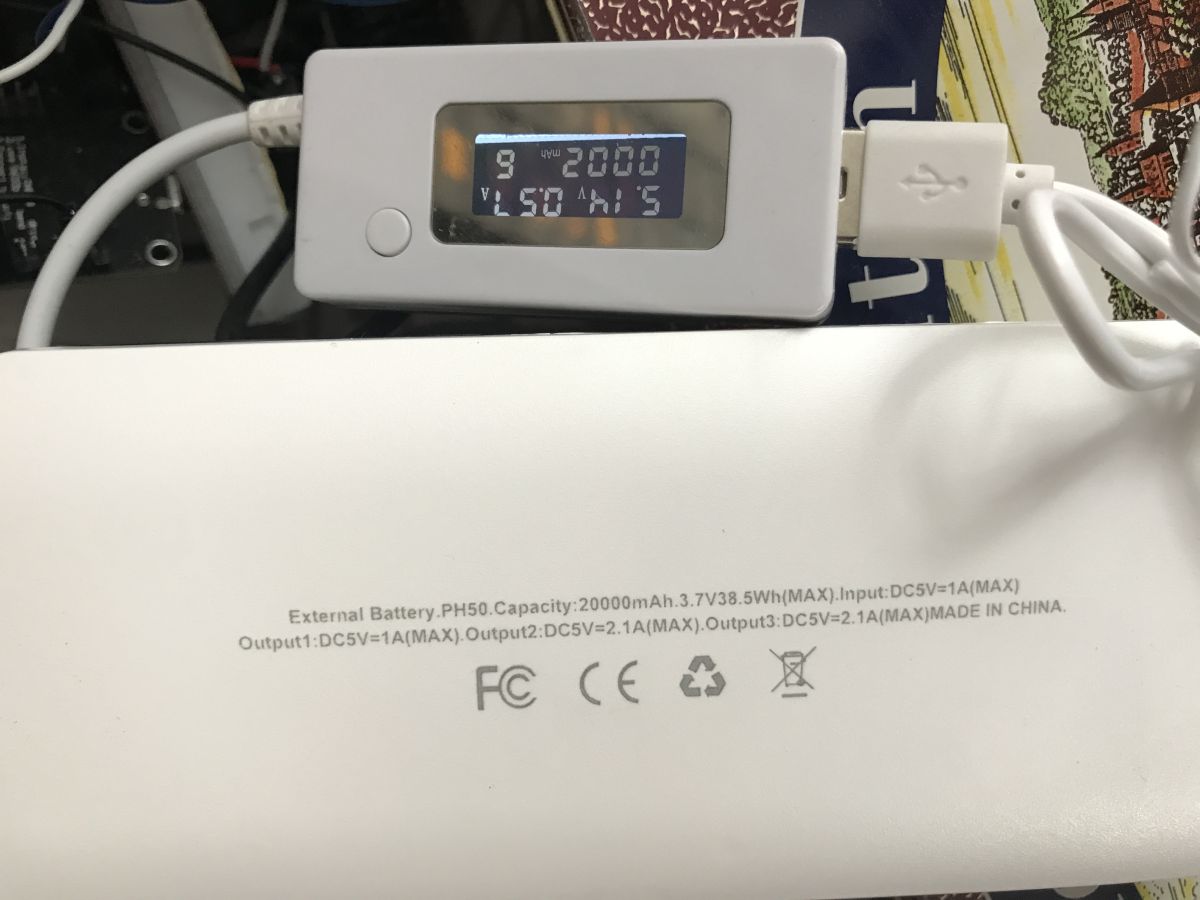

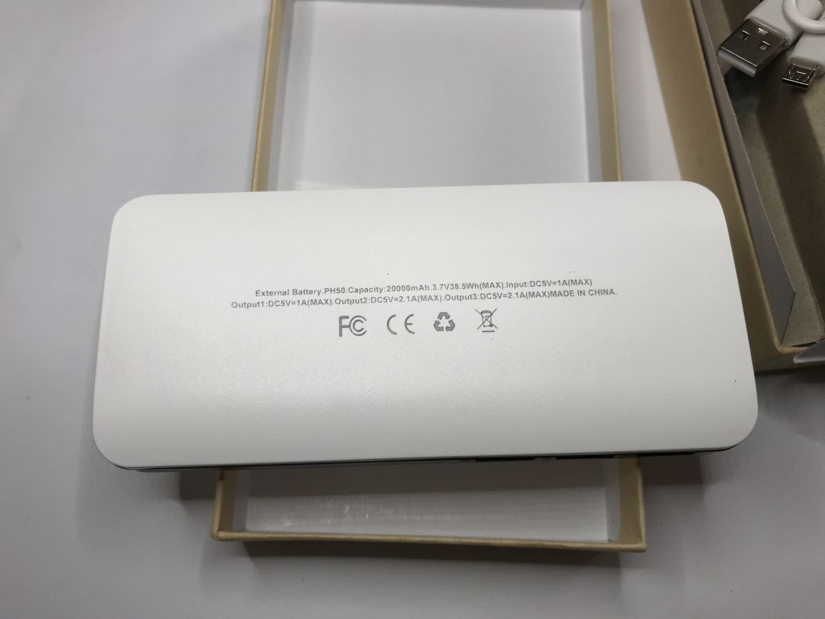

    Z kolei na obudowie jest informacja, że to model PH50.
    Biały powerbank PH50 z nadrukiem parametrów technicznych w otwartym pudełku
    Dziwne. Dodatkowo... 38.5 Wh? Jak testowałem "Romossy" to 37 Wh miał 10 Ah, 20 Ah miał już 74 Wh. Coś mi tu nie gra.

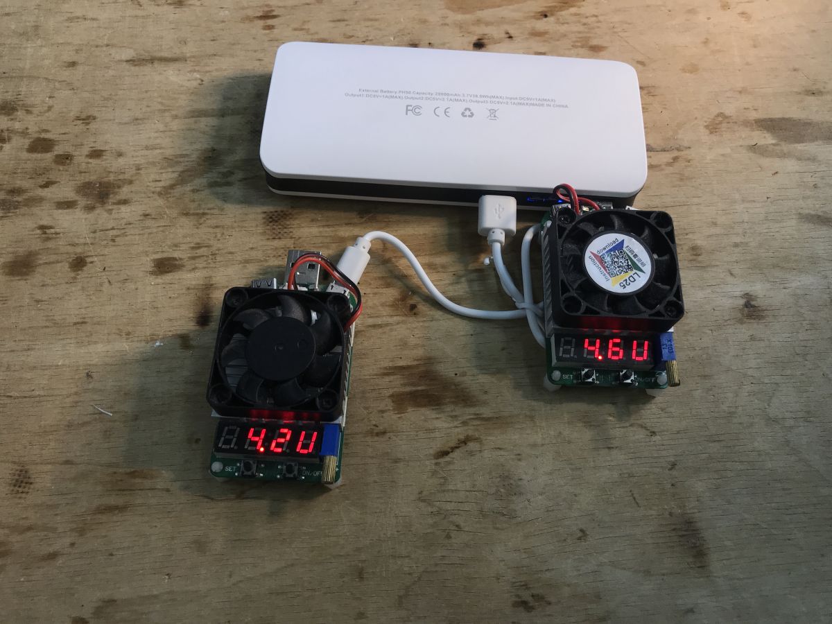

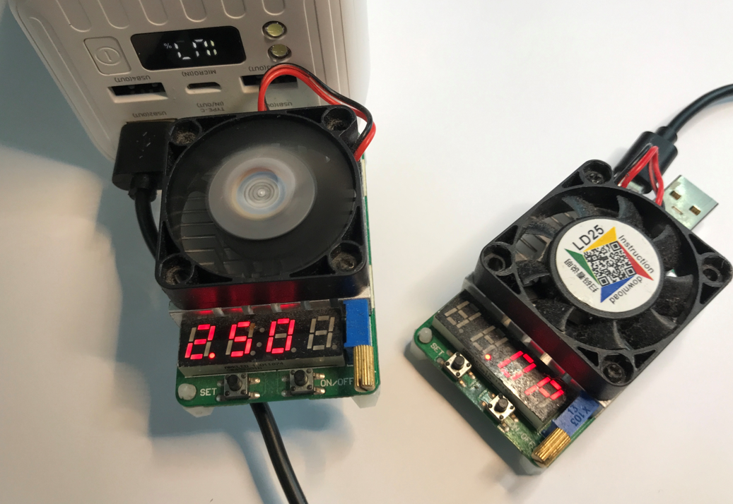

    Maksymalne obciążenie:
    Powerbank podłączony do dwóch testerów obciążeniowych z wentylatorami i wyświetlaczami napięcia Biały powerbank testowany dwoma obciążeniami elektronicznymi z wyświetlaczami i wentylatorami.
    Mogę pobrać do około 1.5 A i to sumując oba porty - pewnie są połączone. Już wtedy napięcie siada, na drugim aż do 4.2 V. Malutko.

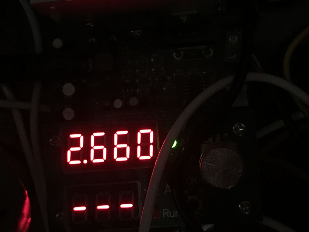

    Pojemność:
    Wyświetlacz LED pokazujący wartość 2.660 w ciemnym otoczeniu, otoczony przewodami.
    Testowałem kilka razy, 2.6 Ah udało się uzyskać przy 5 V. Przeliczając na Wh, to będzie 13 Wh. Malutko. Produkt niezgodny z opisem.

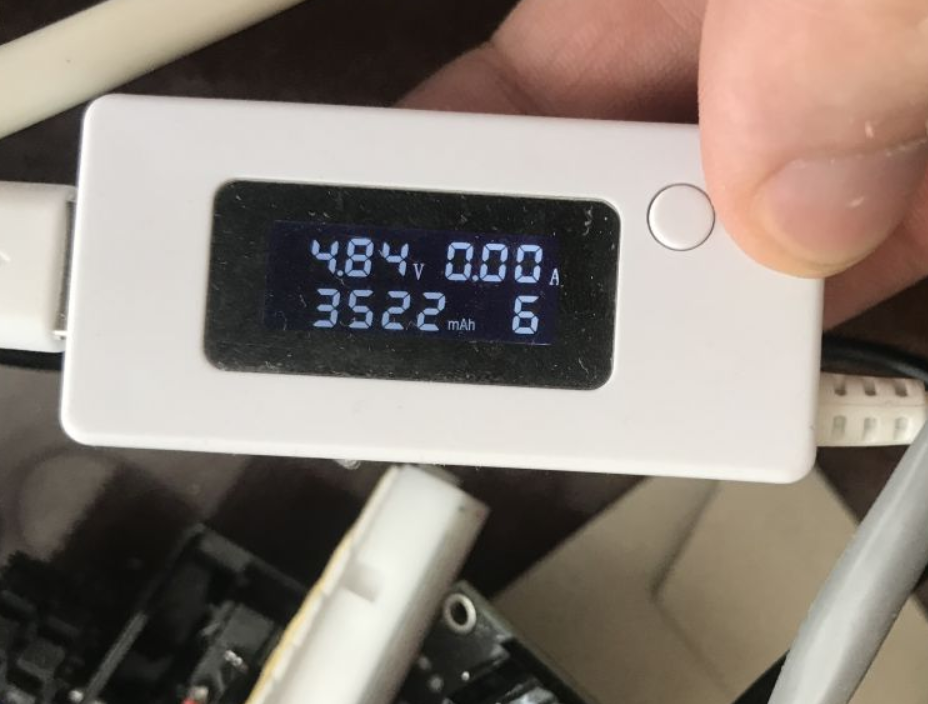

    Troszkę niedowierzałem, zmierzyłem też "pojemność przy ładowaniu", tj. ile pobrało prądu przy 5 V przy ładowaniu od 0 do 100%. Wyszło około 3.5 Ah. Można tu nawet teraz szacować sprawność przetwornic w środku (ładowanie + rozładowywanie).
    Miernik USB pokazujący napięcie 4.84 V i pojemność 3522 mAh
    Prąd ładowania też jest niski. Nieco ponad pół ampera. Trzeba cierpliwości, by to się naładowało.
    Tester USB pokazujący pobór prądu z białego powerbanka PH50 20000 mAh

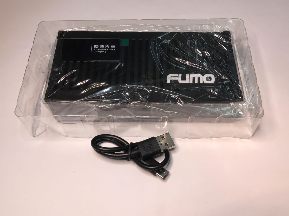

    Drugi powerbank - za 100 zł, Fumo Pro, bez nazwy modelu.
    Białe pudełko powerbanka z grafiką urządzenia i napisem Super Charger
    Super charger... sprawdzimy.
    Tył opakowania powerbanku z widocznymi grafikami i opisem funkcji po angielsku

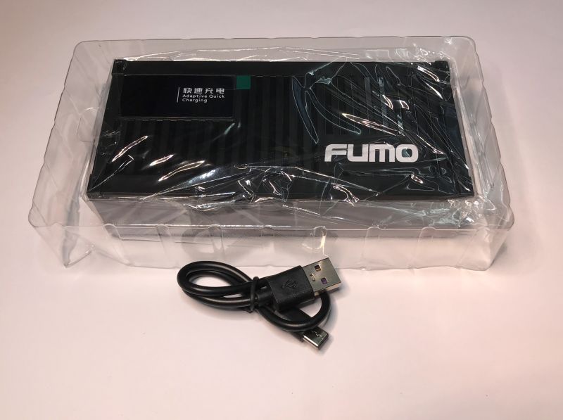

    "asfely avoid over-charging", pewnie "safely" miało być. Kabelek też jest w zestawie:
    Powerbank Fumo Pro w opakowaniu z kablem USB-C na tle białego tła
    Tym razem to USB C. Jest lepiej.
    Porty USB, USB-C i microUSB na czarnej obudowie powerbanku trzymanego w dłoni

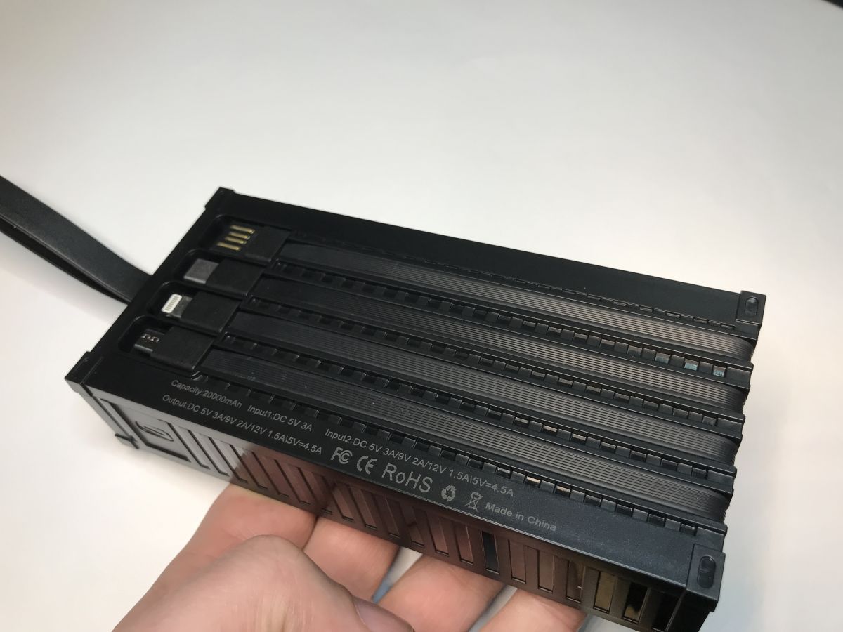

    Cztery przewody do ładowania:
    Powerbank Fumo Pro z czterema zintegrowanymi przewodami ładowania i danymi technicznymi

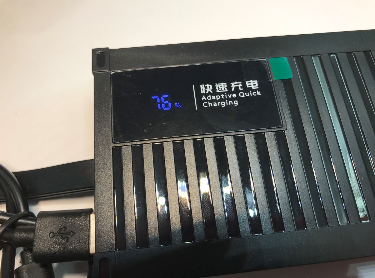

    Ładnie wyświetla procenty:
    Powerbank z wyświetlaczem LCD wskazującym 75% i napisem „Adaptive Quick Charging”

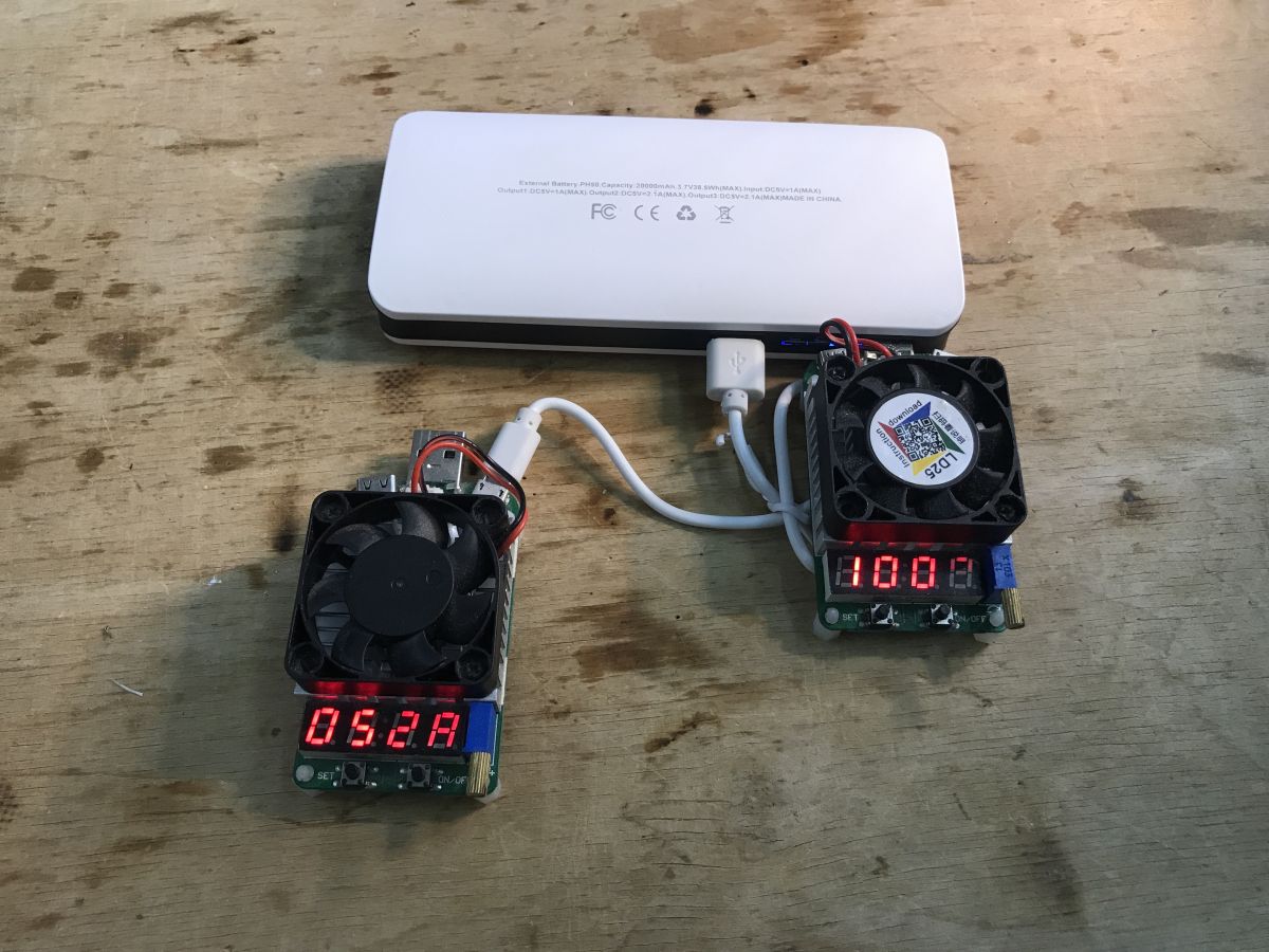

    Najpierw test obciążenia:
    Dwa elektroniczne obciążenia USB z wentylatorami i czerwonym wyświetlaczem LED Dwa testery USB z wentylatorami i wyświetlaczami LED pokazującymi prąd obciążenia
    Da się pobrać niecałe 4A, przy pełnym 4A się wyłącza. Wychodzi jakieś 18W.

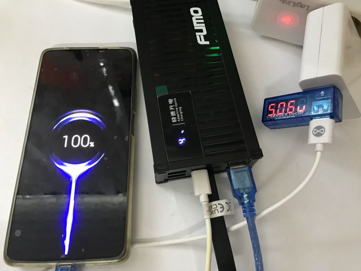

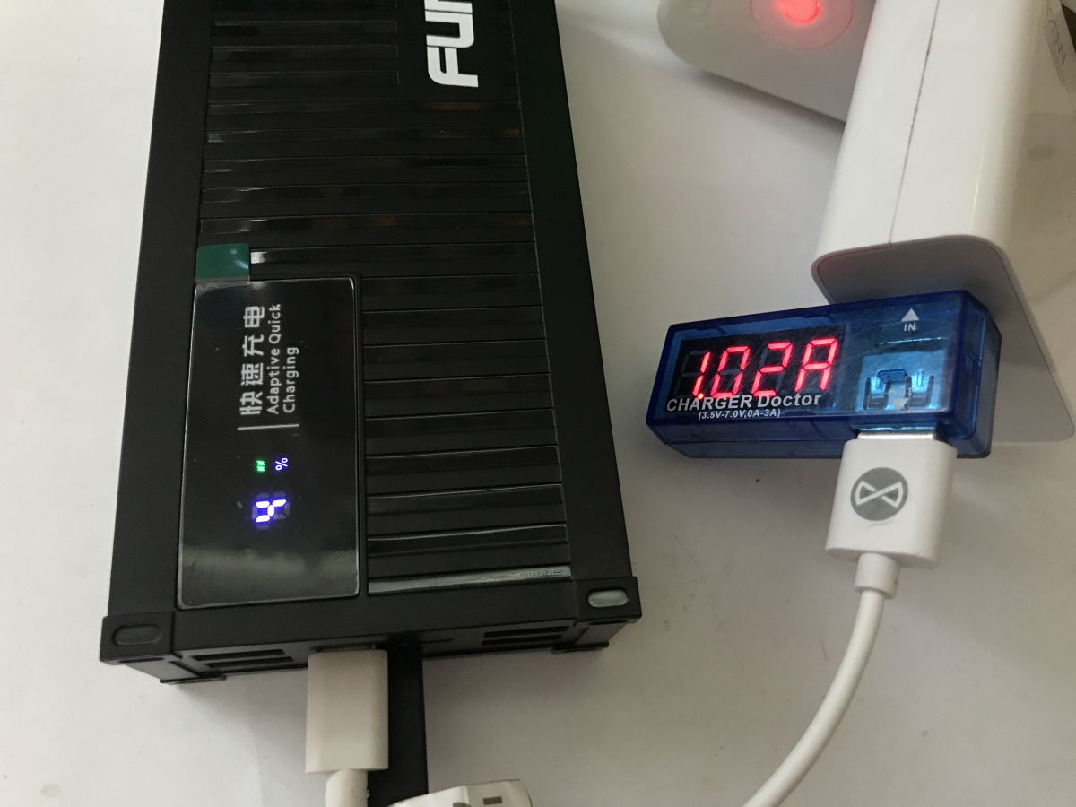

    Test ładowania powerbanka z zasilacza wspierającego QC:
    Powerbank Fumo Pro z podłączonym watomierzem USB i prądem ładowania 1.029 A
    Powerbank umie się szybko ładować - załącza QC czyli ładowanie z wyższym napięciem, pobiera ponad 1 A.

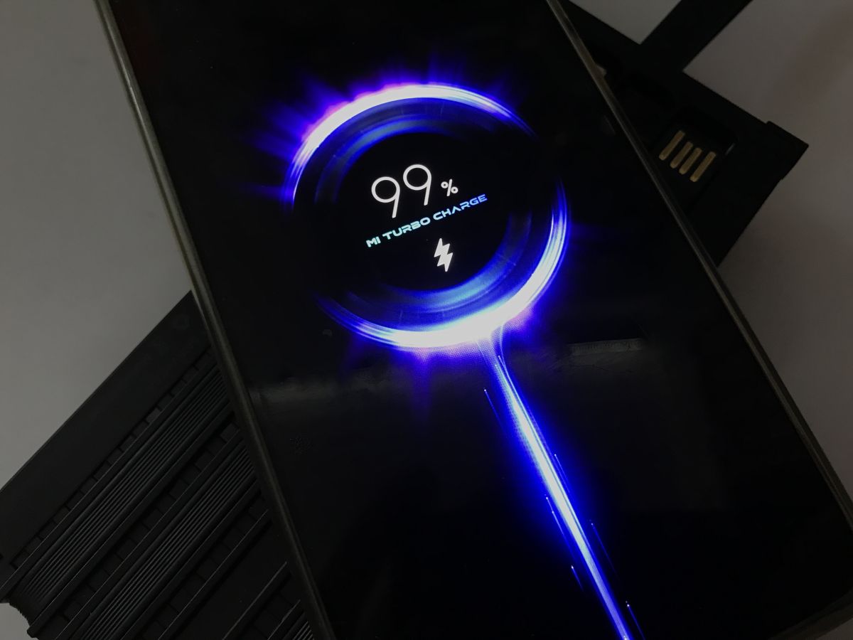

    Telefon też ładuje przez QC (o ile ten telefon to wspiera):
    Ekran smartfona pokazuje 99% naładowania w trybie „MI Turbo Charge”
    Tylko uwaga - jak podłączymy też powerbank do ładowania, to QC się wyłącza. Ciekawe.
    Telefon ładowany powerbankiem Fumo Pro; wyświetlacz pokazuje 100% naładowania.

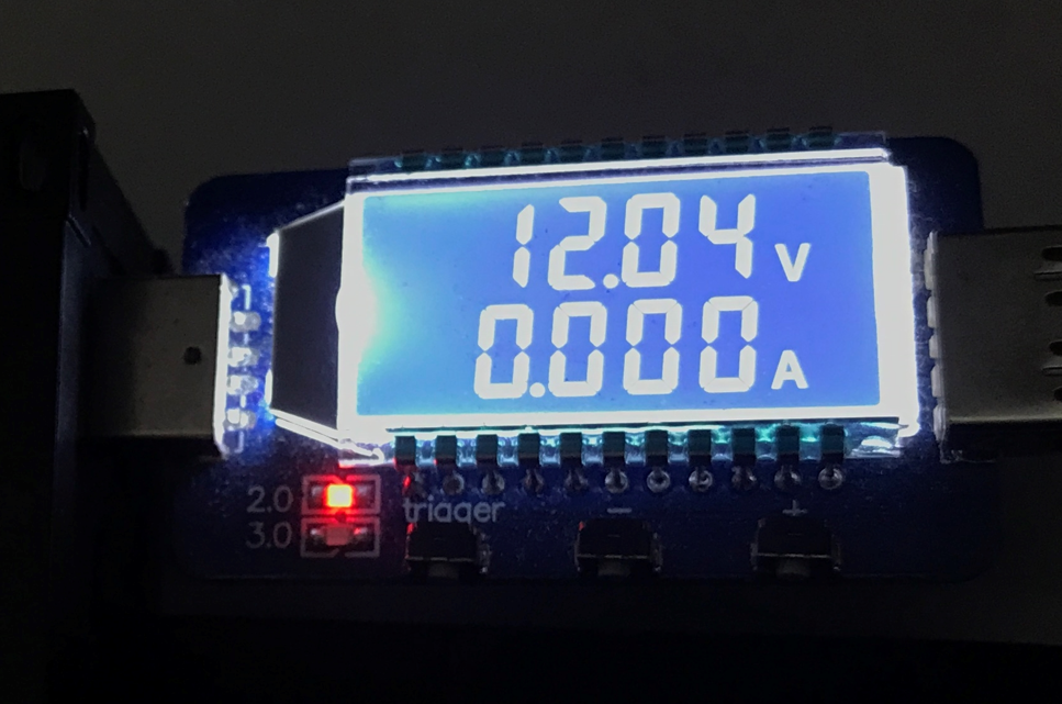

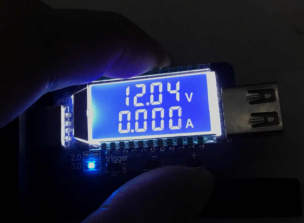

    QC Trigger potrafi załączyć napięcia do 12V w obu trybach (QC 2 i 3):
    Wyświetlacz testera USB pokazujący napięcie 12.04 V i prąd 0.000 A Wyświetlacz testera USB pokazujący napięcie 12.04 V i prąd 0.000 A.

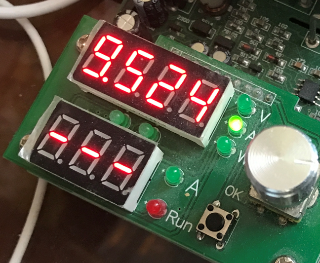

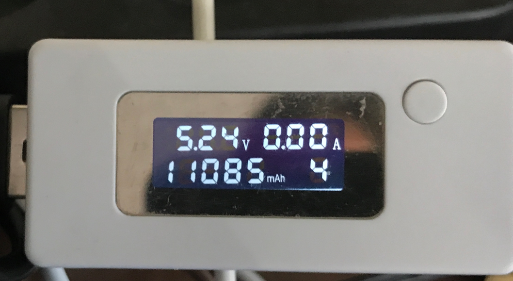

    Teraz najciekawsze. Pojemność sprawdzałem kilka razy. Ładowanie do pełna przy 5 V pobrało 11 Ah (wychodzi 55 Wh, ale jeszcze straty na przetwornicy...):
    Wyświetlacz miernika USB pokazujący 5.24 V, 0.00 A oraz 11085 mAh

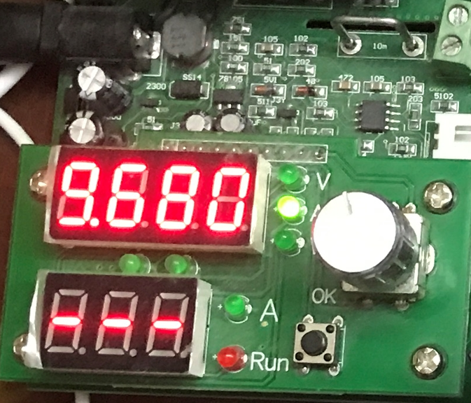

    Rozładowywanie przy 5 V dało około 9.7 Ah:
    Wyświetlacz testera obciążenia pokazujący napięcie 9.680 V i brak prądu Wyświetlacz testera napięcia pokazujący wartość 9.524 V i brak wskazań prądu
    Wychodzi około 49 Wh.
    Używając mojego przelicznika (pojemność przy 5 V na pojemność ogniw, 0.65) wychodzi 9.7/0.65 = 15 Ah... nie jest dobrze, to nie 20 Ah. 75% deklarowanego.

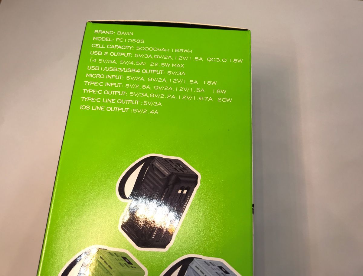

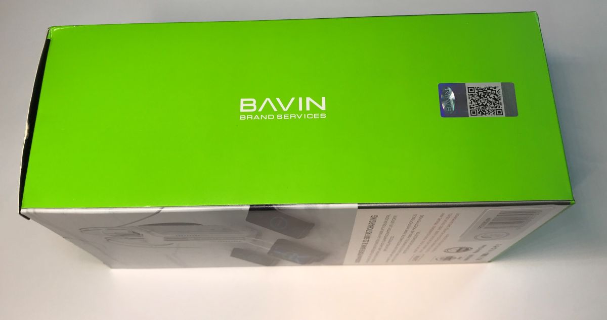

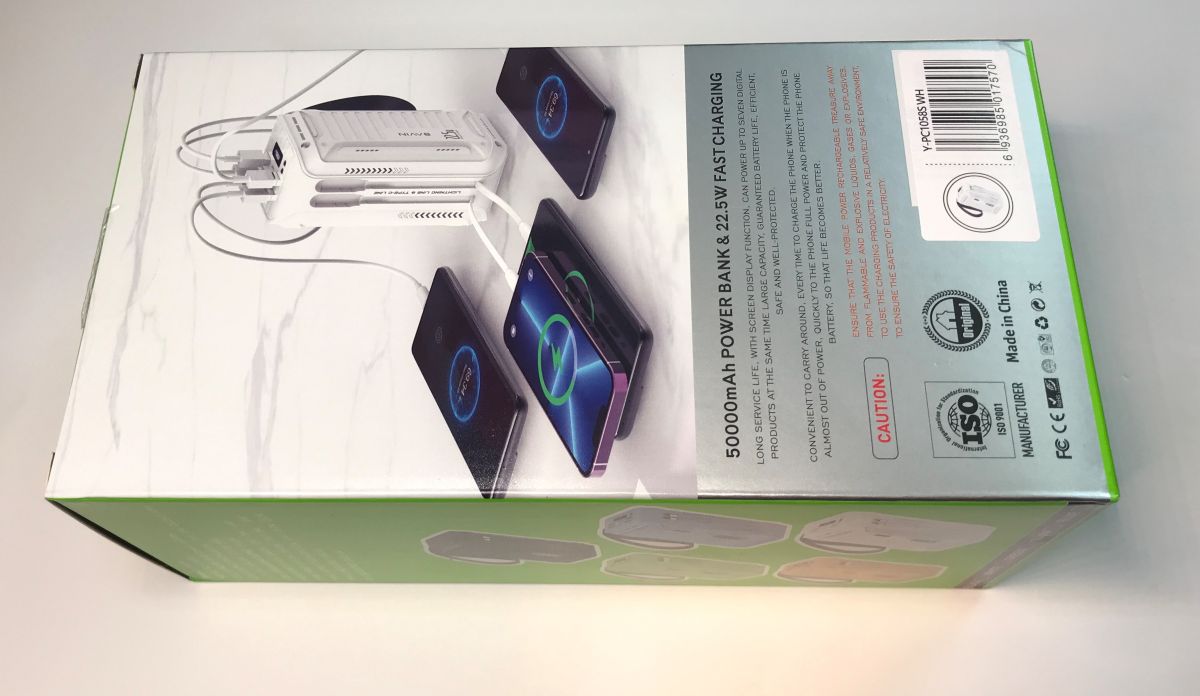

    Pora na trzeci powerbank. Bavin PC1058S.
    Opakowanie powerbanka Bavin PC1058S o pojemności 50000 mAh z szybkim ładowaniem 22.5 W

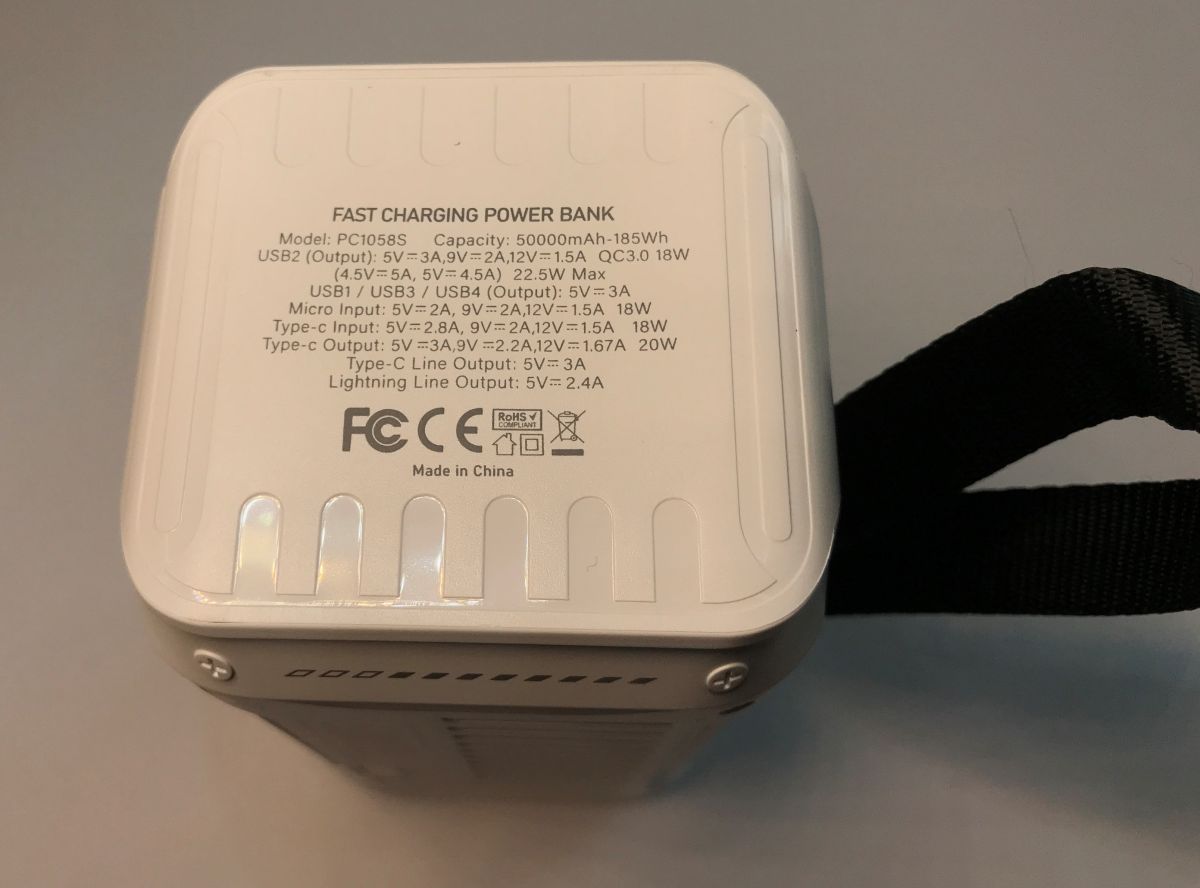

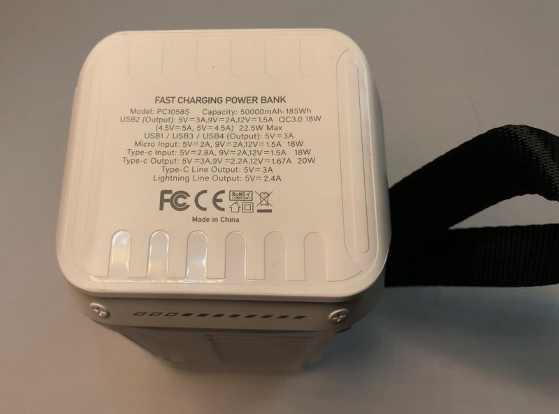

    Przynajmniej podano model na obudowie. Może będzie lepiej. Nazwa modelu to potencjalnie dobry znak.
    Zielone pudełko powerbanku Bavin z logo i naklejką z kodem QR Opakowanie powerbanku Bavin PC1058S 50 000 mAh z funkcją szybkiego ładowania 22,5 W Zielone opakowanie powerbanka Bavin PC1058S z wyszczególnionymi parametrami technicznymi.
    Obiecują 185 Wh. Sprawdzimy.

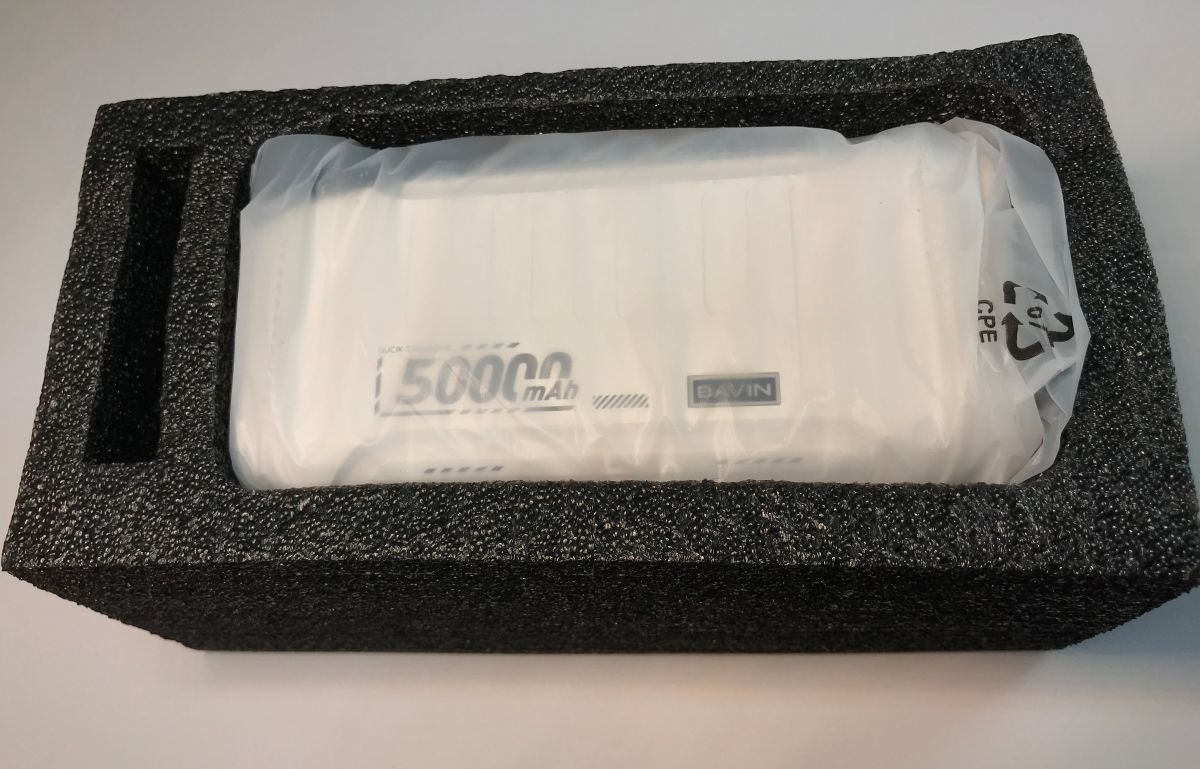

    Czarny blok pianki ochronnej w otwartym pudełku z grafiką powerbanka i smartfonów
    Ładnie zabezpieczyli całość. Nie poobija się w transporcie.
    Powerbank Bavin 50000 mAh w białym opakowaniu ochronnym z pianki

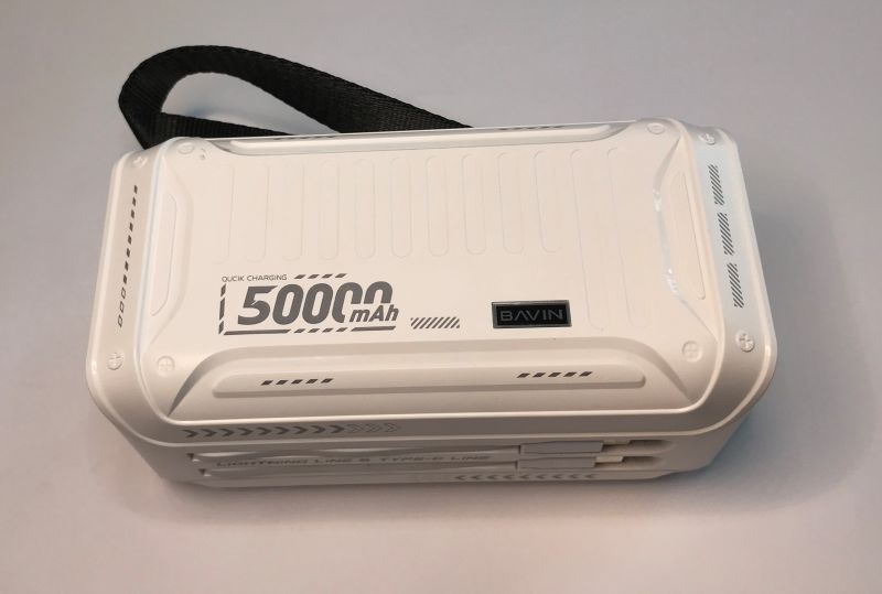

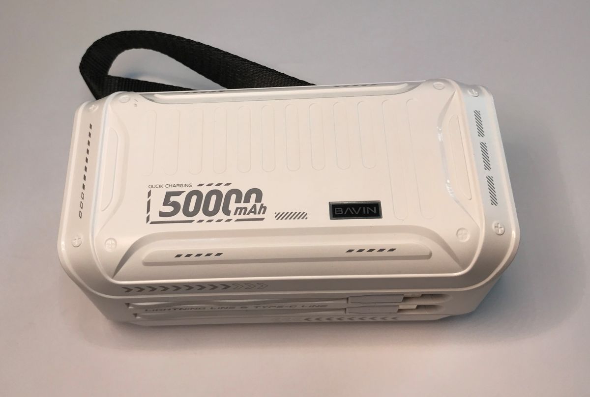

    To jest wielka "cegła":
    Biały powerbank Bavin 50000 mAh z nadrukiem Quick Charging i logo Bavin

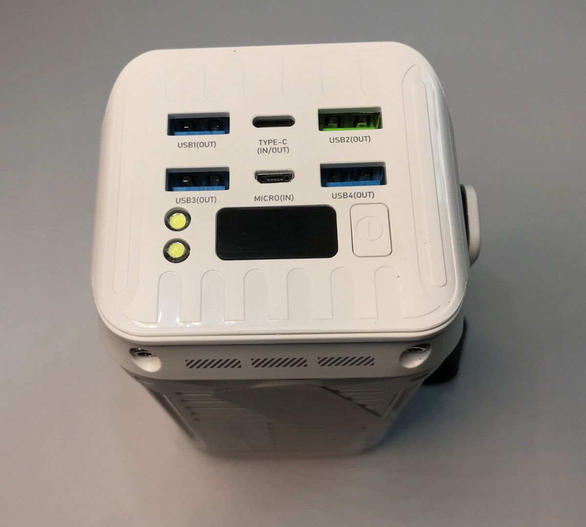

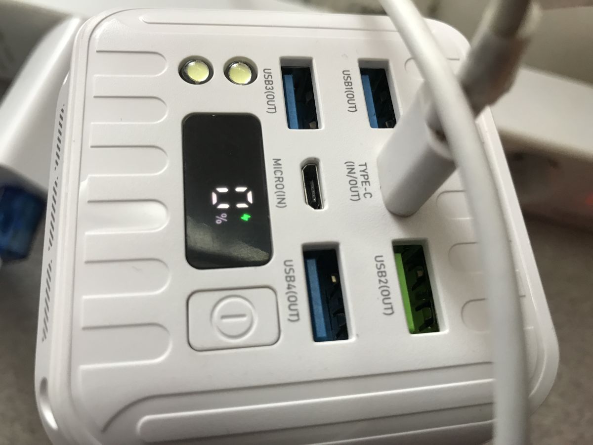

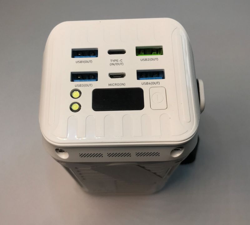

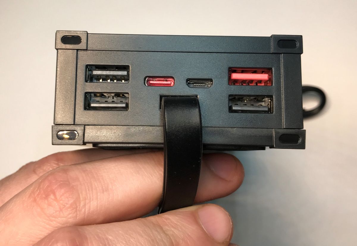

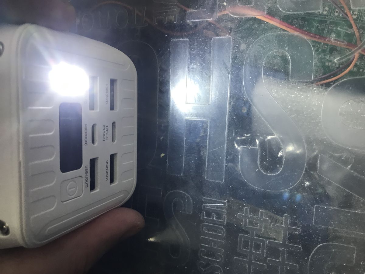

    Porty są ładnie opisane. USB C to wejście i wyjście jednocześnie. Można też ładować starszym kabelkiem - micro USB. Latarka też jest.
    Zbliżenie na porty powerbanku z 4 wyjściami USB, microUSB, USB-C i latarką LED
    Informacje z opakowania są powtórzone na obudowie. To dobry znak.
    Zbliżenie na dane techniczne powerbanka Bavin PC1058S z pojemnością 50 000 mAh
    Pora na testy. Latarka jest dość mocna.
    Porty ładowania i latarka LED w białym powerbanku Bavin PC1058S

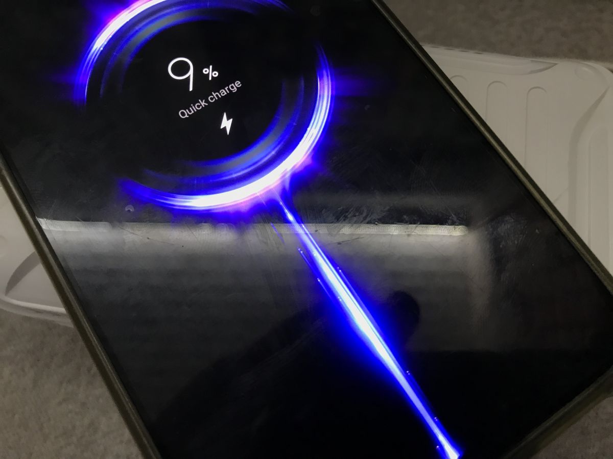

    QC się załącza i ładuje telefon prądem do 1 A przy podwyższonym napięciu. Na wyświetlaczach pojawia się informacja o QC.

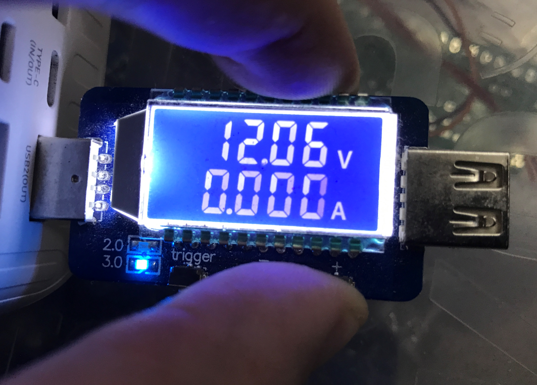

    QC Trigger potwierdza, że da się załączyć do 12V w trybach QC 2.0 i 3.0:
    Wyświetlacz miernika USB pokazuje napięcie 12.06 V i prąd 0.000 A

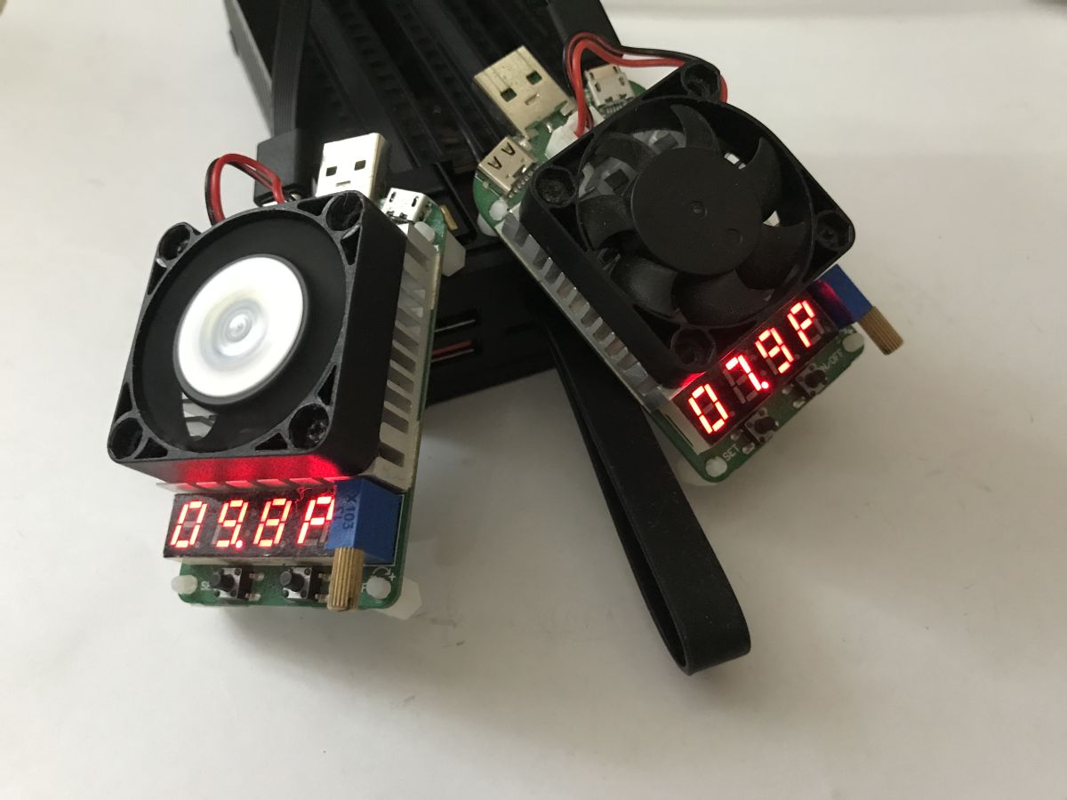

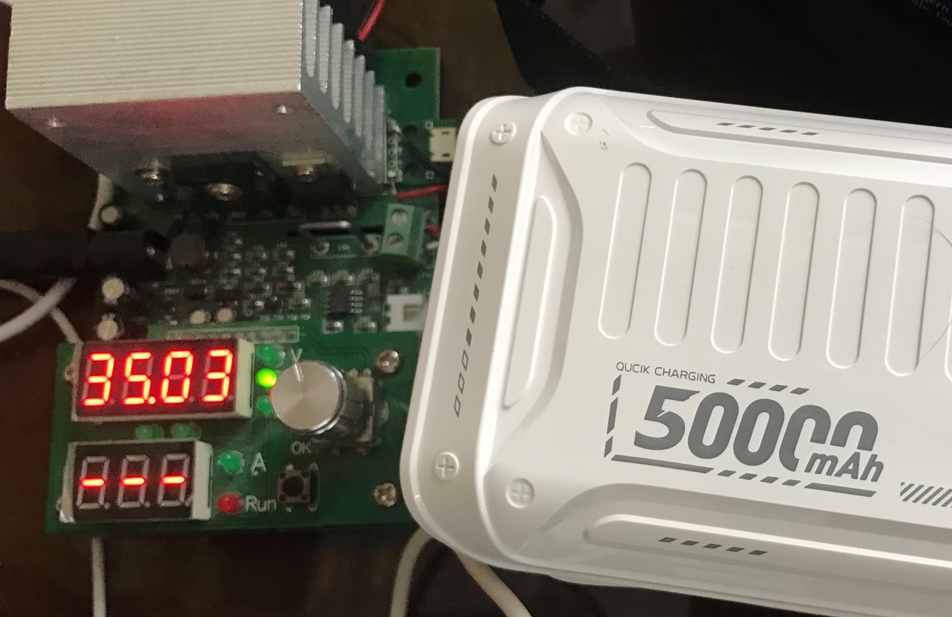

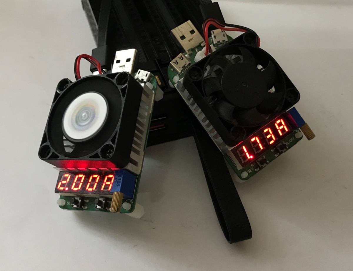

    Wydajność prądowa to niecałe 3 A na wszystkie 4 porty USB:
    Test obciążeniowy powerbanka z wentylatorami i wyświetlaczami LED
    Najciekawsze - test pojemności.
    Biały powerbank 50000 mAh podłączony do testera z wyświetlaczem pokazującym 35.03 V
    35 Ah przy 5 V daje nam 175 Wh. Obiecano 185 Wh. Prawie, brakuje jakiś 5%, choć tu też pytanie, czy oni podawali uwzględniając straty na przetwornicy?
    Stosując mój przelicznik, mamy wtedy 35/0.65=53 Ah, czyli na moje jest okej.
