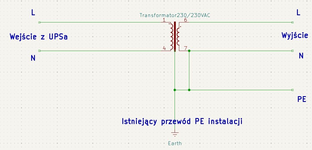

    CYRUS2 napisał:
    nie zrobisz bezpiecznie na tym UPS
    Nie zrobi tego tanio i prosto. Odpowiedzią jest transformator saparujący na wyjściu UPSa.

    ArturAVS
    Moderator
    Posty: 26330
    Pomógł: 2300
    Ocena: 7814
    @lopess Jeśli masz taki super sprzęt, to dlaczego nie kupiłeś UPSa stacjonarnego? Przestań wydziwiać i prowokować scysje. Trafo odpowiedniej mocy i dobrać zabezpieczenia;
    Schemat transformatora izolacyjnego 230/230VAC z uziemieniem i oznaczeniami L, N, PE.
    lopess napisał:
    tylko hejt
    W Twoich oczach, którymi nie widzisz niebezpieczeństwa. Nie dociera do Ciebie, że każda instalacja oprócz tego że ma działać, to MUSI BYĆ BEZPIECZNA!.

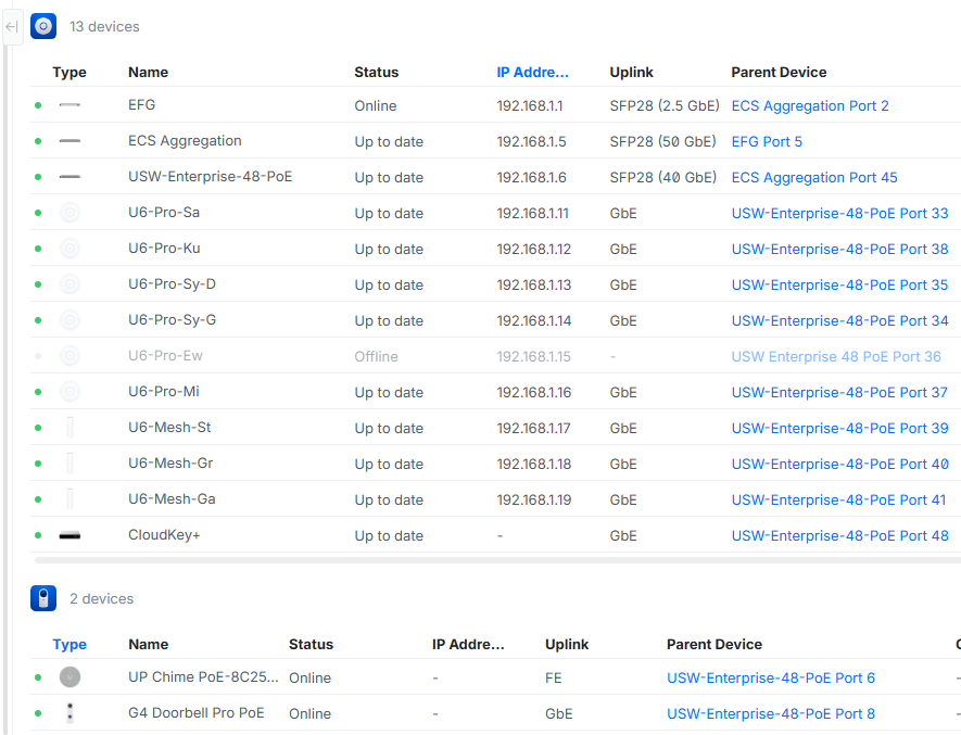

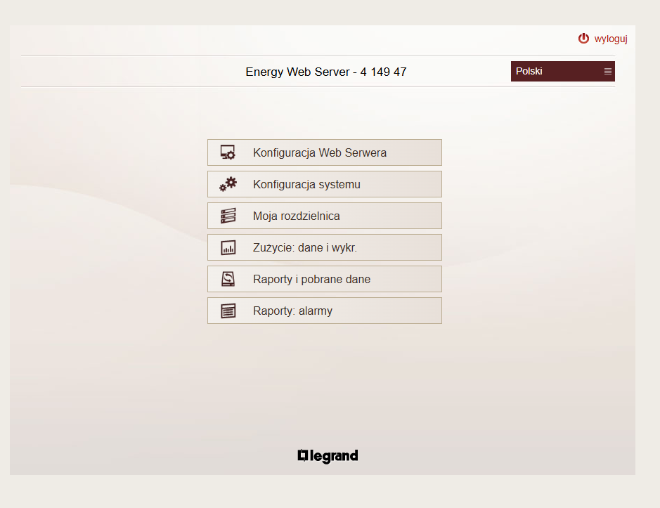

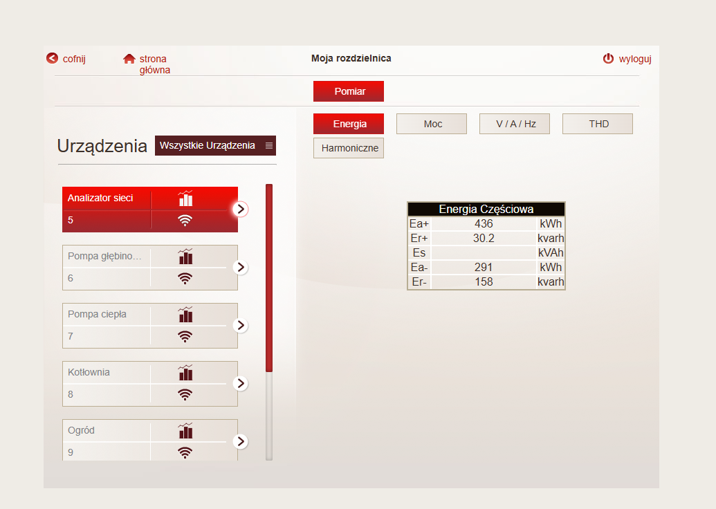

    lopess
    Posty: 50
    virtualmachine napisał:
    Bardzo mnue rozbawiło Twoje oburzenie gdy nazwałem Twoją instalację "zabawkową". Ponownie pozwolę sobue zdusić Twój entuzjazm, bo w Twojej szafie widzę router i switch Ubi serii chyba USWPro, w wersji niezarządzalnej, stary serwer na którym włączyłeś Home Asistanta, czyli do durnego HA pędzisz wielki prądożerny serwer co wyjaśnia bezsensownie dużą ilość baterii przy UPSie. Zaskoczę Cię, bo sam w domu posiadam 3 przemysłowe switche Zyxela, wszystkie z Poe , 1Gb 24p, wszystkie zarządzalne L2 , HA mam odpalony na RaspberyPi który ciągnie kilkadziesiąt razy mniej orądu niż Twój serwer, a serwer posiadam do pracy z LMMami i jestem przekonany że jest dużo mocniejszy od Twojej zabawki. UPS w szafie siedzi tylko dlatego że od 2 lat nie chciało mi się zdemontować, bo tę rolę pełni u mnie falownik PV z 30kWh w bateriach, na którym sam osprzęt sieciowy wyłączając serwer (prawie 4kW poboru na pełnej mocy) mógłby pracować ponad tydzień bez ładowania ze słońca.
    Więc schowaj dumę do kieszeni bo to jednak Ty tu przyszedłeś po poradę, a że porada Ci się nie podoba to nie nasz problem.
    Jeżeli taka jest Twoja znajomość sprzętu, to nie mam więcej pytań. Może ta fotka Cię otrzeźwi, choć może i tego nie zrozumiesz, bo widzę, że znajomość sprzętu od Ubiquiti nie jest u Ciebie nawet śladowa. Bawisz mnie również swoim RP, uznając to za serwer. HA jest na WM obok wielu innych rzeczy. Na RP to ja mam webserwer Legranda w rozdzielnicy, jeżeli to można nazwać serwerem. A komputery stacjonarne działają u mnie wszystkie po światłowodzie 2×25 Gb/s. Serwer 2×100 Gb/s. Więc zbastuj, chłopie.
    Panel kontrolny Ubiquiti z listą 15 urządzeń sieciowych podłączonych do switcha PoE
    Interfejs webowy Legrand Energy Web Server z widocznymi opcjami konfiguracji i raportów
    Zrzut ekranu interfejsu systemu monitorowania rozdzielnicy z pomiarami energii

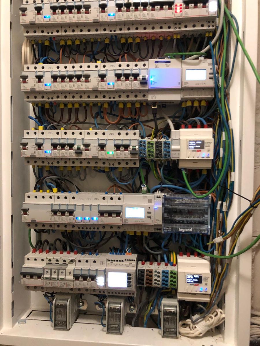

    ArturAVS napisał:
    @lopess Jeśli masz taki super sprzęt, to dlaczego nie kupiłeś UPSa stacjonarnego?.
    No cóż, jeżeli SRT3000RMXLINC to w Twojej opinii zabawkowy UPS, to co ja mogę powiedzieć... Rozumiem, rozumiem, wy w domach macie bardziej profesjonalne...
    A co do mojej rozdzielnicy, to główna wygląda tak, ale jest jeszcze kilka podrozdzielnic.
    Wnętrze zaawansowanej rozdzielnicy elektrycznej z modułami Legrand
