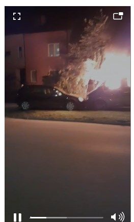

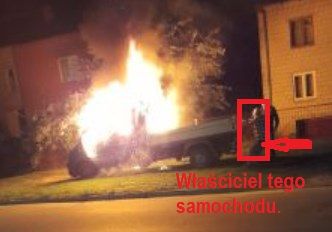

    U mnie na ulicy naprzeciwko mojego domu wczoraj zapalił się samochód dostawczy, nie elektryk. Żeby było ciekawiej to ruszył pod górę z klaksonem i zaczął pchać inny samochód. Interwencja sąsiada (klocki pod koła) go zatrzymała. Było mnóstwo samochodów zaparkowanych na trawniku. Zdążono je przestawić, a straż sprawnie ugasiła go. Całe szczęście, że było to przed 21, a nie po północy, gdy wszyscy by już spali. Zobaczono przez okna i interwencja mieszkańców była natychmiastowa. Lepiej nie wyobrażać sobie co by było, gdyby w środku nocy zapaliły się obok zaparkowane samochody.
    Samochód dostawczy w płomieniach zaparkowany na trawie przy budynku mieszkalnym nocą Płonący samochód dostawczy nocą na trawniku obok domów, dwóch mężczyzn obok pojazdu
    Czyli był na biegu i zwarcie w instalacji kręciło rozrusznikiem. :)
  • #3 21708460
    DiZMar
    Posty: 32461
    Pomógł: 2880
    Ocena: 6584
    Zapewne tak. Ręcznego hamulca to on nie miał, o ile mi wiadomo.
    Płonący samochód dostawczy przed budynkiem mieszkalnym w nocy, z właścicielem obok.
    Próbuje go zatrzymać.

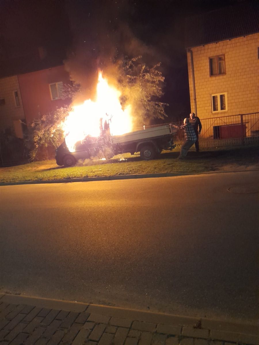

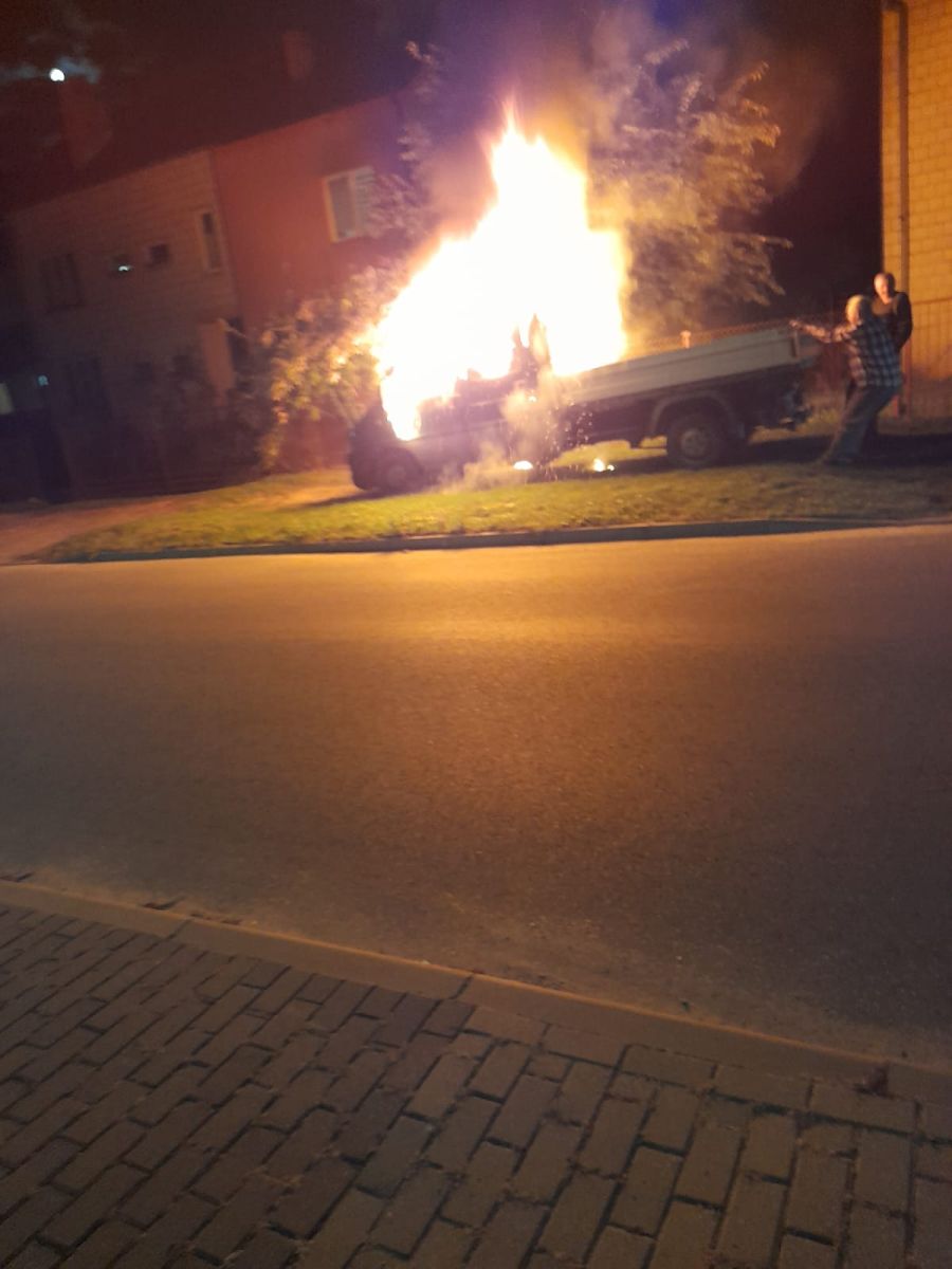

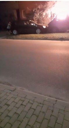

    Pożary samochodów zdarzają się, ale żeby sam ruszył nawet pod lekką górę, to pierwszy dla mnie przypadek.
    Na zdjęciach jakby miał z górki, ale właściwie jest poziomo, a nawet lekko pod górę.
    Akcja.
    Pożar dostawczaka spalinowego

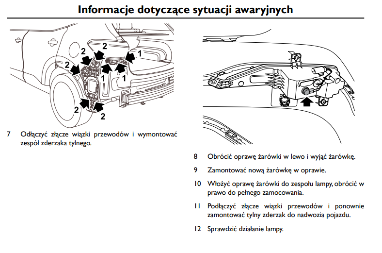

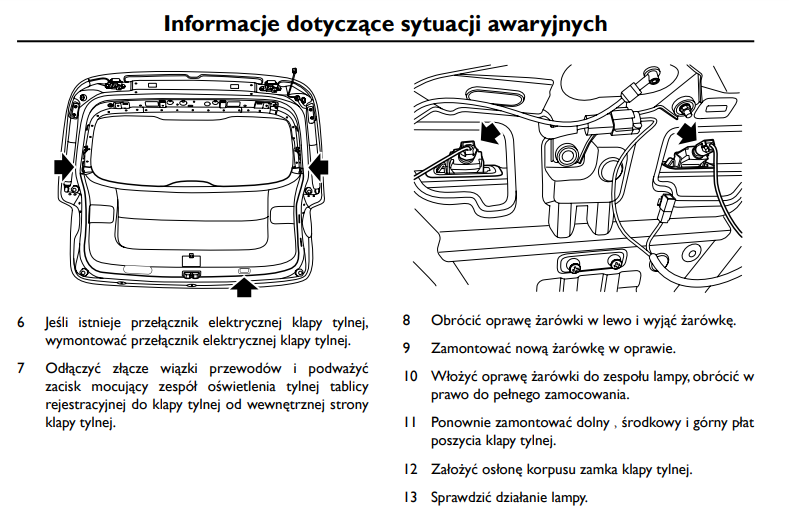

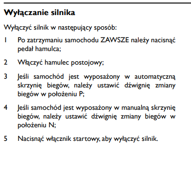

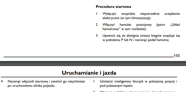

    Kontynuując offtop. Trafiłem na instrukcję obsługi i z ciekawości przejrzałem. Brytyjsko-chińskie MG nie zaleca wciskania sprzęgła przy odpalaniu, a nawet nie zaleca pozostawiania samochodu na biegu:
    Instrukcja wyłączania silnika z pięcioma punktami dla automatycznej i manualnej skrzyni biegów
    Fragment instrukcji obsługi samochodu z procedurą startową i uruchamianiem pojazdu
    Choć najciekawsze to, wymiana żarówek. Wszystko jest na LED-ach, lecz zwykłe żarówki są zastosowane w oświetleniu wnętrza, podświetlenia tablicy rejestracyjnej i świateł cofania. Żeby wymienić te dwa ostatnie, to można powiedzieć trzeba rozebrać pół samochodu:
    Ilustracje i instrukcja wymiany żarówek w klapie tylnej samochodu
    Instrukcja wymiany żarówek cofania z demontażem tylnego zderzaka.
