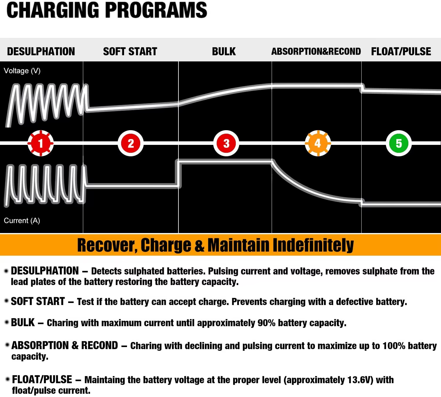

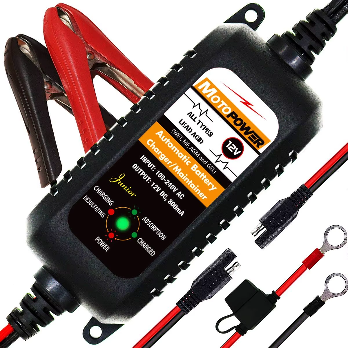

    W sumie w międzyczasie i u mnie pojawił się podobny "problem" co u autora, a mianowicie - mam w ogrodzie pompkę z pływakiem zasilaną z akumulatora (instalacja sprzed remontu kiedy jeszcze nie miałem na zewnątrz domu wyprowadzonego gniazdka - teraz już mam). Pompka ma za zadanie rozprowadzić nadmiar deszczówki która zbiera się w beczce (podlewam tą wodą rośliny) zanim poziom osiągnie max i woda zacznie wyciekać bokiem. Woda przez pompkę trafia po prostu na ogrodową rabatę kawałek dalej, gdzie nie dało się podprowadzić rynny. Nieważne :)
    Pompka bierze ponad 5A przy rozruchu więc jakikolwiek zasilacz musiałby być mocno przewymiarowany, a z racji posiadania starego (ale wciąż sprawnego) akumulatora, pompka jest zasilana właśnie z niego. Co oczywiście sprawia, że 3-4 razy w ciągu roku muszę go podładować ładowarką.
    Ostatni remont spowodował jednak, że dorobiłem się gniazdka na zewnątrz. I żeby nie musieć pamiętać o ładowaniu, uznałem, że wrzucę tam jakiś prymitywny układ ładowania. Początkowo chciałem zbudować coś samodzielnie, ale ostatecznie znalazłem całkiem fajną kompaktową ładowarkę z funkcją podtrzymywania. Numer EAN 709046785017 i jest dostępna na Allegro za 60 zł + przesyłka, także całkiem rozsądna cena. Prąd ładowania rzekomo 800mA. W zestawie ma spore zaciski oraz gotowy konektor oczkowy do podłączenia do akumulatora i końcówkę z (chyba) hermetyczną zatyczką uniemożliwiającą niepoprawne podłączenie (polaryzacja). Także można to zabudować w taki sposób, żeby końcówka wystawała gdzieś w kabinie albo pod maską.
    Ładowarka MOTOPower 12V 800mA z przewodami i wskaźnikami LED
    Sama ładowarka nie ma żadnego przycisku, działa podobno od napięcia 6V (czyli totalnie rozładowanego akumulatora nie da rady podładować - musi być jakieś napięcie na zaciskach żeby zaczęła proces ładowania) i kolorem diody informuje o etapie ładowania:
    Schemat pięciu etapów ładowania akumulatora z opisem napięcia i natężenia
    U mnie od wczoraj ciągle etap ładowania (dioda świeci na czerwono) więc zobaczymy ile jej zajmie naładowanie do pełna i czy faktycznie wejdzie w tryb podtrzymania.
    Wygląda solidnie i myślę, że całkiem mi się sprawdzi. Będę dawać znać, może ktoś skorzysta :) A może i autor się zdecyduje na takie rozwiązanie. Tańsze niż CTEK a zapewnia wymagają funkcjonalność i nie wymaga praktycznie żadnego ręcznego podłączania - wystarczy przykręcić końcówkę do klem i jedyne co osoba obsługująca auto będzie musiała zrobić to wpiąć lub wypiąć kabelek.
    EDIT właśnie poszedłem sprawdzić i ładowarka jest już w trybie absorption z napięciem 13.35 wolta :)

    Wg wykresu napięcie podtrzymania powinno spaść poniżej tego, zobaczymy czy faktycznie się obniży i jeśli tak to do jakiej wartości. Dam znać.
    Tak na szybko jedna wada jaką widzę - bardzo krótki przewód zasilający (ten od strony 230V AC). Ma może z pół metra i tyle.

    Raport po kolejnej dobie. 13.65V i dalej miga :) Czyli powoli ale stabilnie do góry. Dam znać jak skończy i na jakim napięciu się zatrzyma w trybie podtrzymania (stała zielona dioda)
  • #120 21739460
    hindoos
    Poziom 36  
    Posty: 3716
    Pomógł: 286
    Ocena: 655
    No i doszliśmy do stanu podtrzymania i rzeczywiście zgodnie z wykresem napięcie spadło do 13.5V
    Także moim zdaniem jeśli autor tematu zdecydowałby się na taki sam produkt, nie powinien być zawiedziony.
