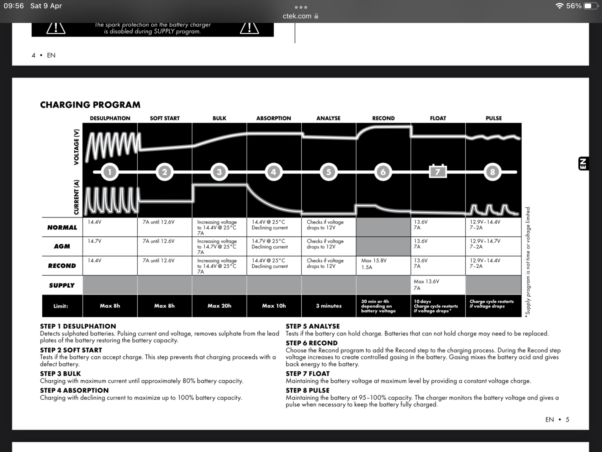

    Prawidłowo skonstruowana ładowarka solarna powinna ładować do poziomu 13.4-13.8V
    Czy ten chiński chłam którego importer nawet nie umie opisać to robi? Wątpię.
    Ładowarki Noco/CTEK są dostosowane do pracy ciągłej przez wiele dni.
    Zobacz napięcia w ostatnich 2 kolumnach czyli właśnie podtrzymaniu naładowanego akumulatora (tu akurat z CTEKa ale pewnie Noco ma bardzo podobny charakter pracy):
    Tabela programu ładowania CTEK z napięciem i prądem w 8 krokach
    Można też użyć zasilacza laboratoryjnego z ograniczeniem prądowym, no opcji jest sporo.
